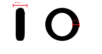

    Ich habe übrigens diese Reifen:
    ich wollte meine Vespa 50n von offenen 9" auf 10" Felgen umrüsten (Umrüstfelge von SIP), und habe mir gleich Weißwandreifen dazu gekauft.
    Natürlich hab ich mich vorher informiert und überall hab ich gelesen, dass das kein Problem ist, da es die 50er Vespas in Deutschland auch im Original mit 10 Zoll Reifen gab. Einfach die Umrüstfelge verbauen und fertig.
    Jetzt wollte ich sie vorher verbauen (Vespa liegt) und hab hinten festgestellt, dass die Felgen extrem am Auspuff (original) schleifen würden. Selbst mit demontiertem Auspuff sehe ich keine Chance, dass die Reifen hinten ins Radhaus passen, ohne am Auspuff oder hinten zu schleifen...
    Was mache ich falsch? Müsste man noch mehr umrüsten? Oder passen die Reifen, wenn die Vespa dann steht, weil sie nach hinten wegfedert?
