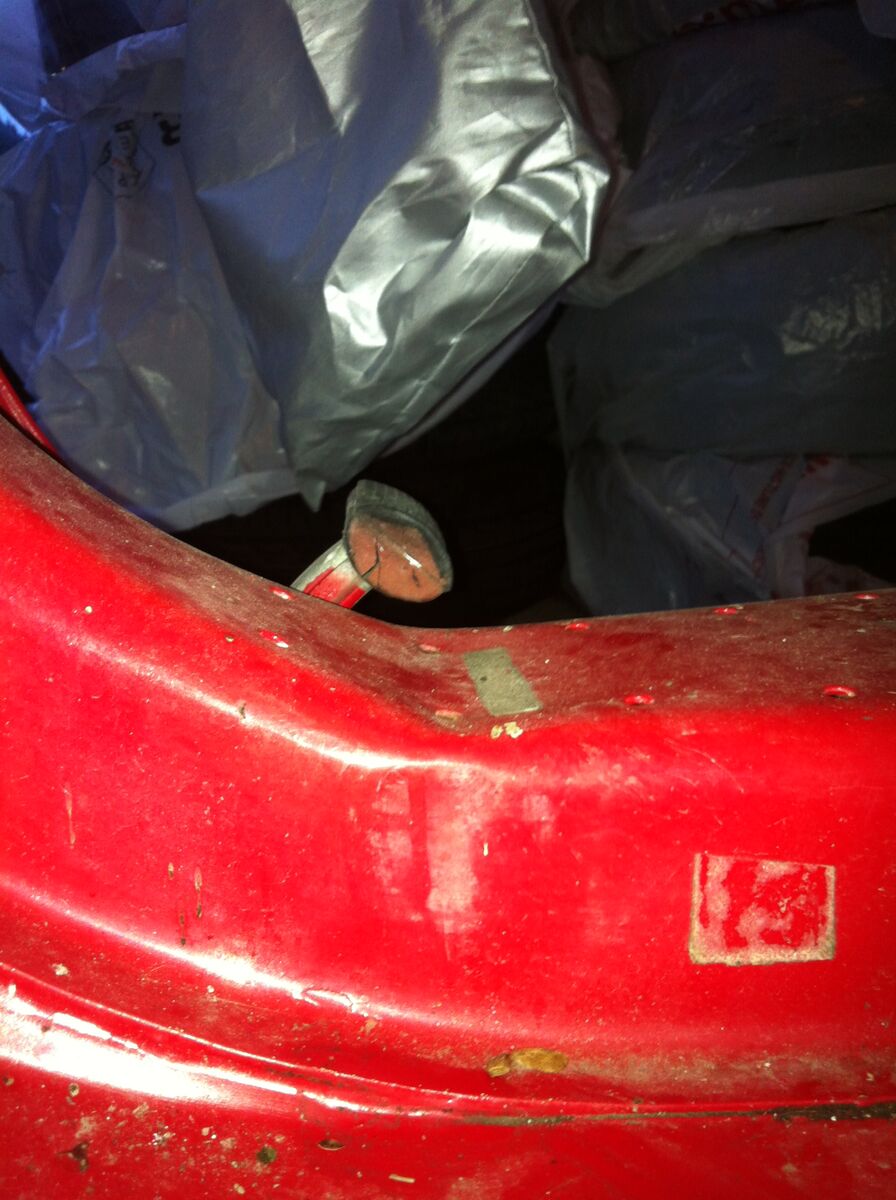

Schau dir den Mitteltunnel an das der nich eingeknickt ist (Zeigt dir nen Unfallschaden). Das Problem habe ich gerade
Muss allerdings die Fußmatte mal weg^^
Aber spezielle wüsste ich jetzt auch keine -
Danke Powerdrake das scheint mir die beste Lösung und als Industriemechaniker bin ich ja jetzt auch nich sooo unbegabt mit Blech.
Wenn ich das Bodenblech an der Unterseite dieser Stelle öffne und dann das Blech von innen quasi wieder mit geziehlten Schlägen und einer Presse richte. Von innen würde ich dann auch noch ein Stahlblech zur Verstärkung einschweisen bzw Punktschweisen.Aufjedenfaall besser als das gute ding zu entsorgen
Und besser als jetzt im moment wird das alle mal. -
Oh man hört sich ja ned gut an
Da würde sich dann wahrscheinlich sogar ein austauschrahmen rentieren... -

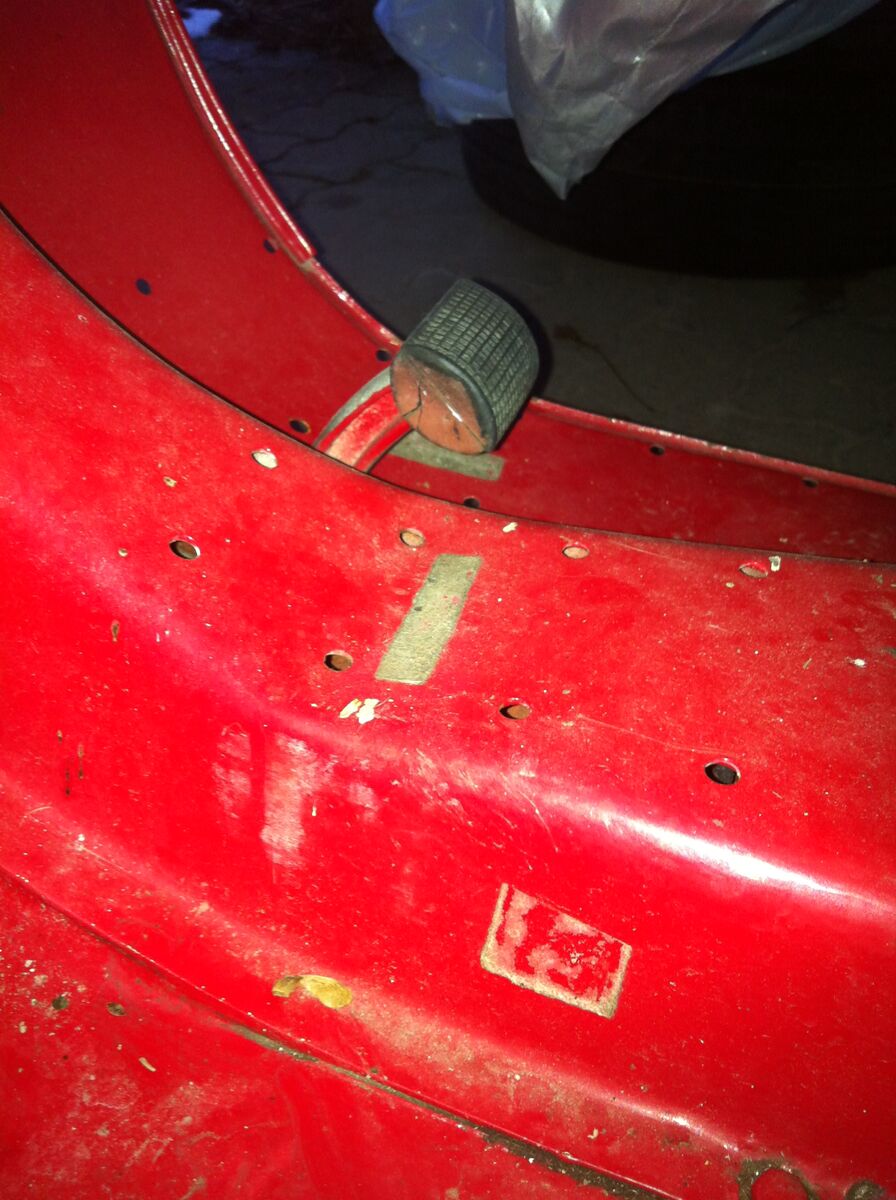

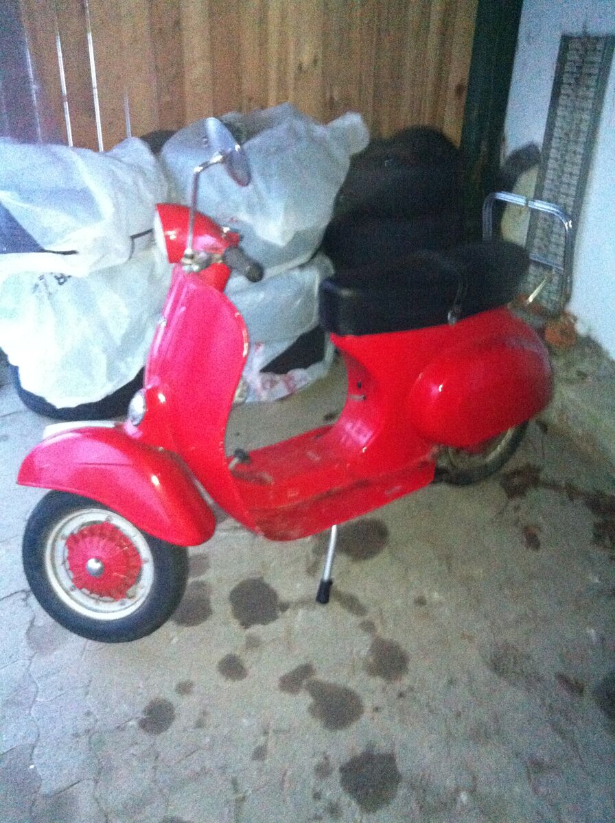

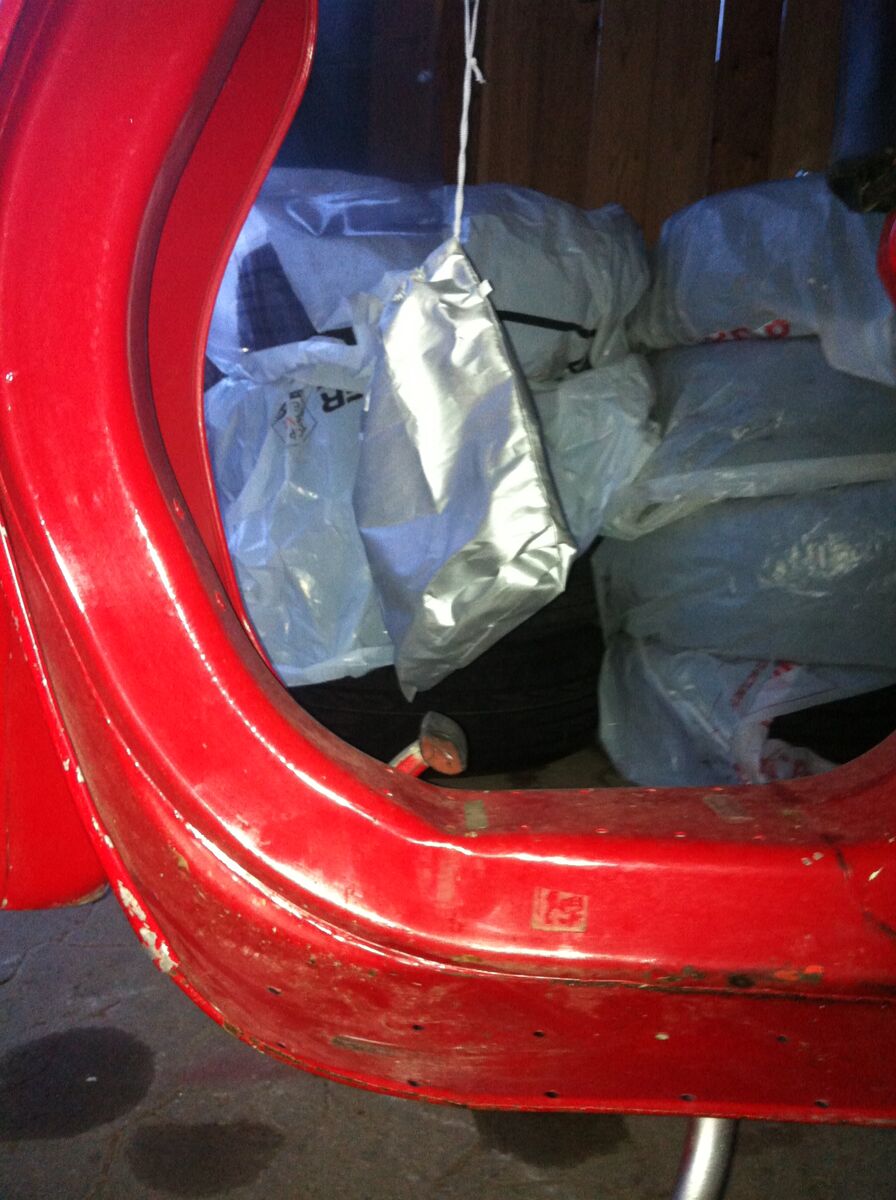

Hallo Vespaschrauber
Habe vor Kurzem ne Vespa 50 n erworben. Leider hat das Mittelrohr einen Knick an der tüpischen stelle und dies ist mir etwas zu heikel wenn ich ehrlich bin. Sie hatte anscheinend mal nen Auffahrunfall durchgemacht aber sonst eigentlich recht gut in Schuss. Motorund so Läuft tadellos.
Nun zu meiner Frage wie würdet ihr des Problem mit dem Tunnel beseitigen?
Gibt es eine Möglichkeit den Rahmen wieder zu richten?
Muss der Tunnel getauscht werden wenn ja gibt es da überhaupt passende Teile?
Oder Muss ein komplett neuer Rahmen herÜber Hilfe und Erfahrungsberichte wär ich sehr dankbar
Gruß Prizi
