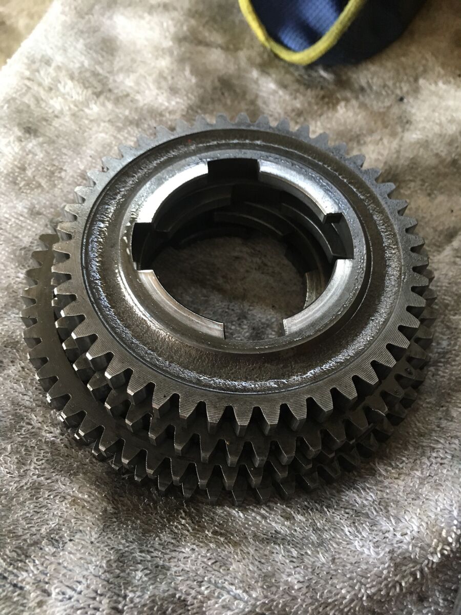

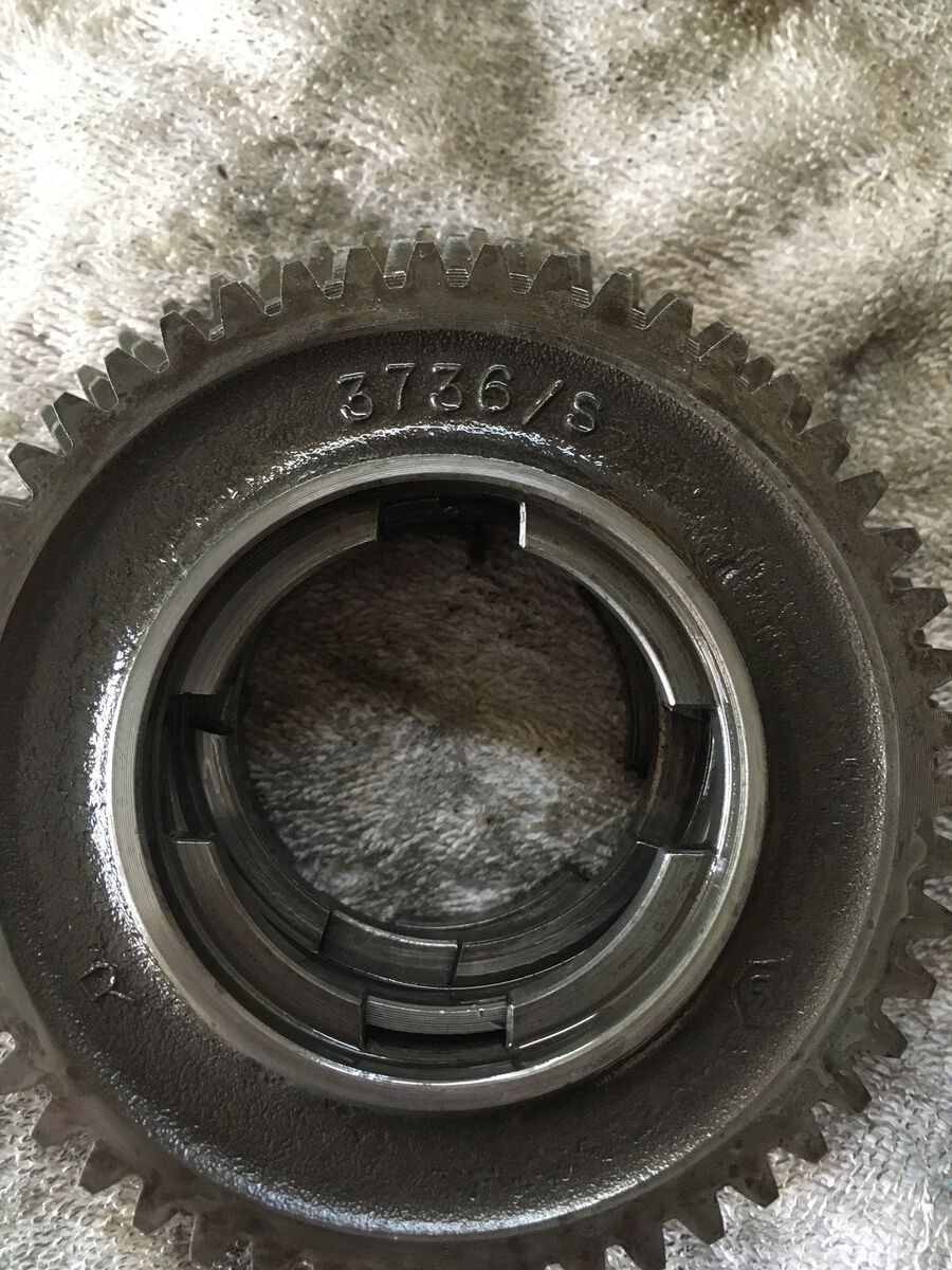

    Hier ein Paar Bilder von Gangzahnräder

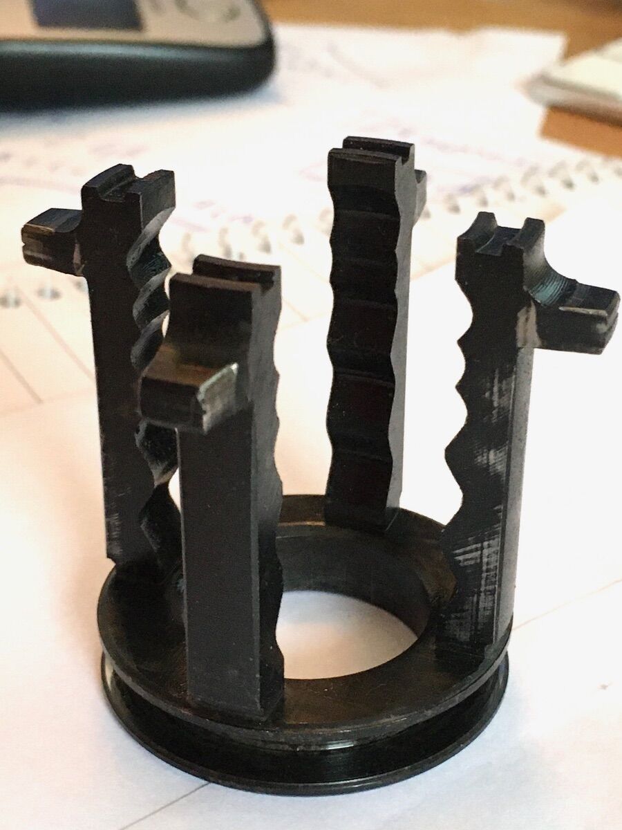

    Eine Frage zu Schaltklaue.
    Ich hatte immer 3 & 4 gang springender Gänge beim Motor revision will ich die Schaltklaue tauschen.
    von Scooter Center habe ich ein Piaggio ausgesucht: Link Hier
    Die schreiben allerdings: V5B3T bis Nr. 94314 also es sollte passen, aber die Schaltklaue das ich ausgebaut haben ist nicht Eckig sondern rund!
    Bild angehängt.
    94314 ist die Motor Nr. oder?
    Ist es möglich das die Vorbesitzer hat die falsche reingetan und dafür die Gänge rausspringen Problem?
    Oder ist es nicht möglich die falsche einbauen zu können?
    Wäre nett wenn die Profis hier mir helfen können.
    Danke und Grüße!

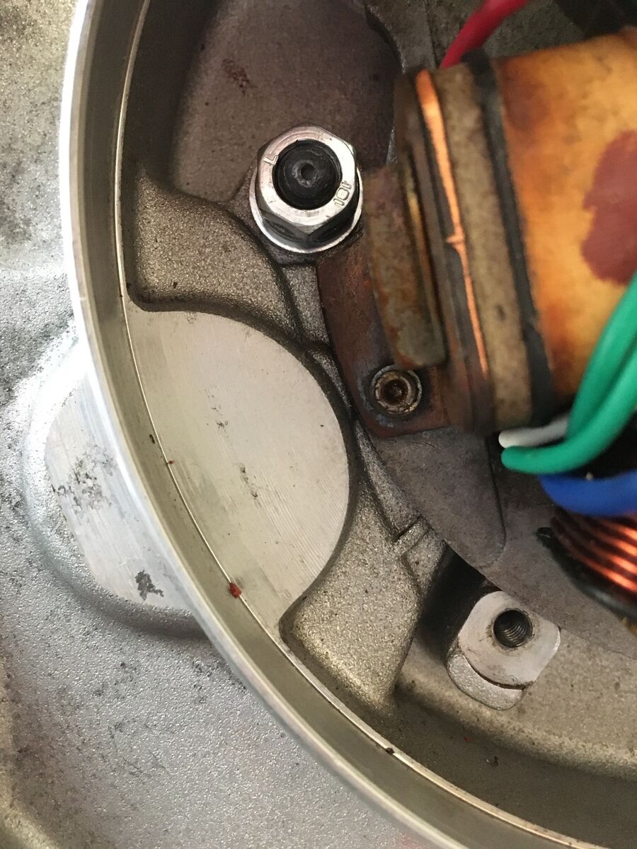

  • Pk 50 xl1 zgp Einstellung
    • Mathilda
    • February 29, 2020 at 16:05
    A: strich an zgp
    B: strich am Gehäuse
    C: Aussparung
    Beim umdrehen passt die Aussparung nicht :cursing::cursing:
    • Mathilda
    • February 29, 2020 at 13:44

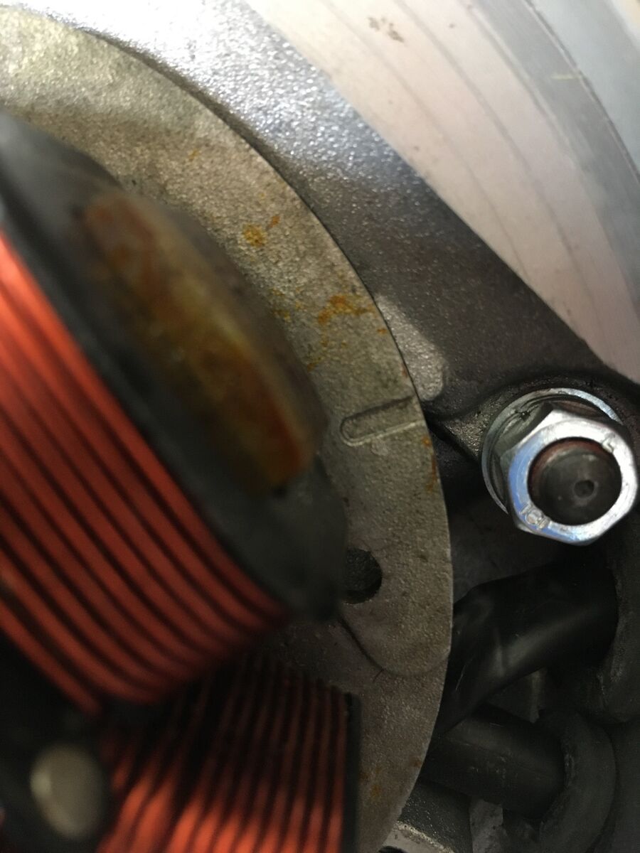

    Ja das geht besser.
    Eine Markierung ist auf das zgp aber leider keins auf dem Motor Gehäuse außer eins intern kurz nach 6 Uhr.
    • Mathilda
    • February 29, 2020 at 13:11
    Habe ich hier richtig?

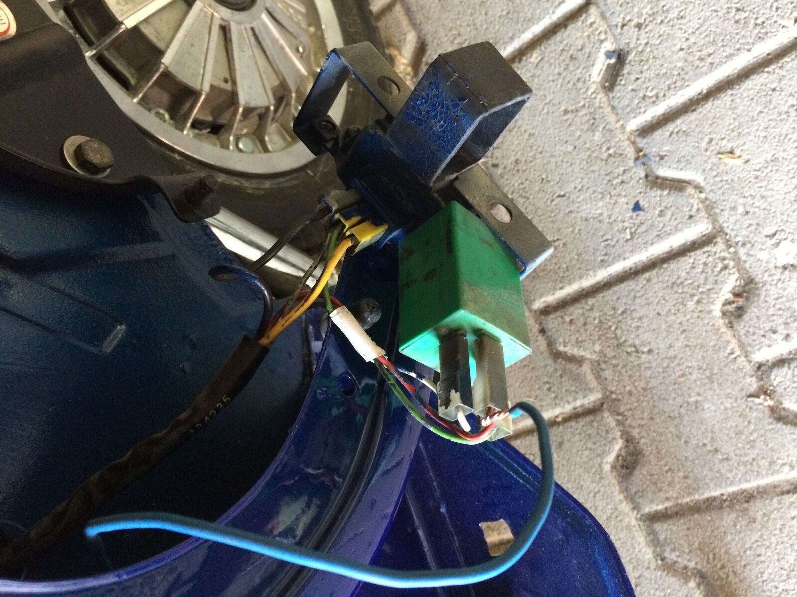

  • Vespa PK 50 xl Italien import - ohne Hupengleichrichter
    • Mathilda
    • June 1, 2017 at 09:43

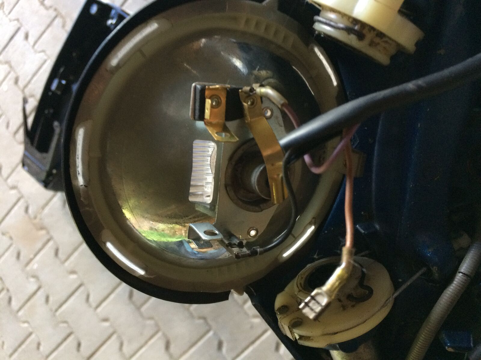

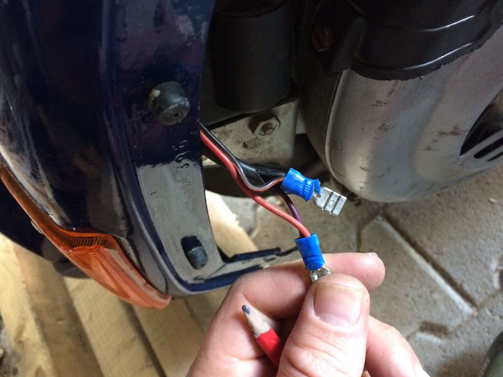

    Bin gerade dabei die Elektrik zu überprüfen nach wieder Zusammenbau. Vor ich die Vespa zerlegt hat war, was noch dran war, eigentlich in Ordnung. jetzt leider ist kein Licht, Hupe, Blinker usw.. Funktion.
    Ich habe festgestellt das kein Hupengleichrichter zu finden ist... normal?
    Dann, haben die hintere Blinker zwei Kabel, nicht eins wie bei den Schaltplan.
    Und der Vorbesitzer hat eine Kabel von Motor/Polrad zu den Blinker Relais montiert, wieso das dann?
    Die Scheinwerfer macht mir auch zum denken, des gibt viele Anschlüsse...
    Leider bin ich sehr unerfahren mit Elektrik aber bin dabei alles zu lernen, auf Tipps und Anregungen bin ich jetzt sehr Dankbar!
    Gerade teste ich die Durchgang die Kabelbaum.
    Und noch dazu eine Frage, vor zerlegen hat die Vespa eine modern weißem Tacho, in eine Kiste war aber die alte schwarze die habe ich wieder drauf montiert aber frage ich mich ob ein Tacho kaputt sein kann?
    Hier ein Paar Bilder:
