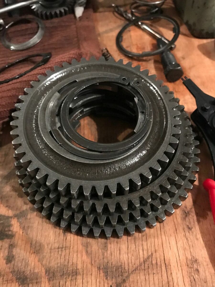

    Ich hab genau den Motor derzeit auseinandergebaut bei mir liegen. Bring es was wenn ich heute abend ein Foto von der Klaue mache?
  • Blechkultur
    88
    2,778
    515
    Binningen / Eifel
    nur SF, SS50, und nen paar V50
    • March 12, 2020 at 10:56
    Im Ideal ein Bild von der Klaue
    UND
    von allen Zahnrädern!!
    Also das man die Nummern darauf lesen kann!
    Klaue MUSS zu den Zahnrädern passen, alles andere ist vollkommen egal.

  • DerEltener
    31
    931
    168
    Elten
    PK50XL1, V50 Special
    • March 12, 2020 at 20:26
    So?
      • 155.21 kB
      • 215
      • 168.4 kB
      • 232
      • 136.19 kB
      • 228
    3,007
    31,250
    5,628
    • March 12, 2020 at 21:46
    Von jedem Rad die Nummern...
