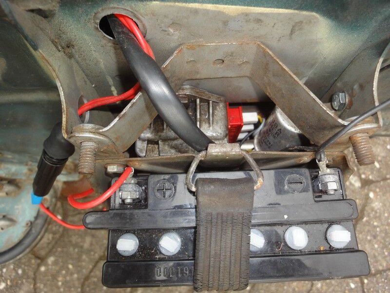

Wir haben so einen Spannungsregler
Wo müsste hier die Sapnnung bei laufendem Motor (reicht Standgas?) anliegen?
Vielen Dank für die Hilfe!
Können wir denn (vielleicht am Spannungsregler?) prüfen ob der Motor Strom erzeugt?

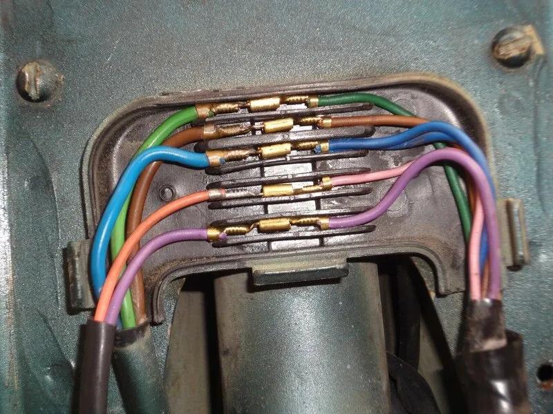

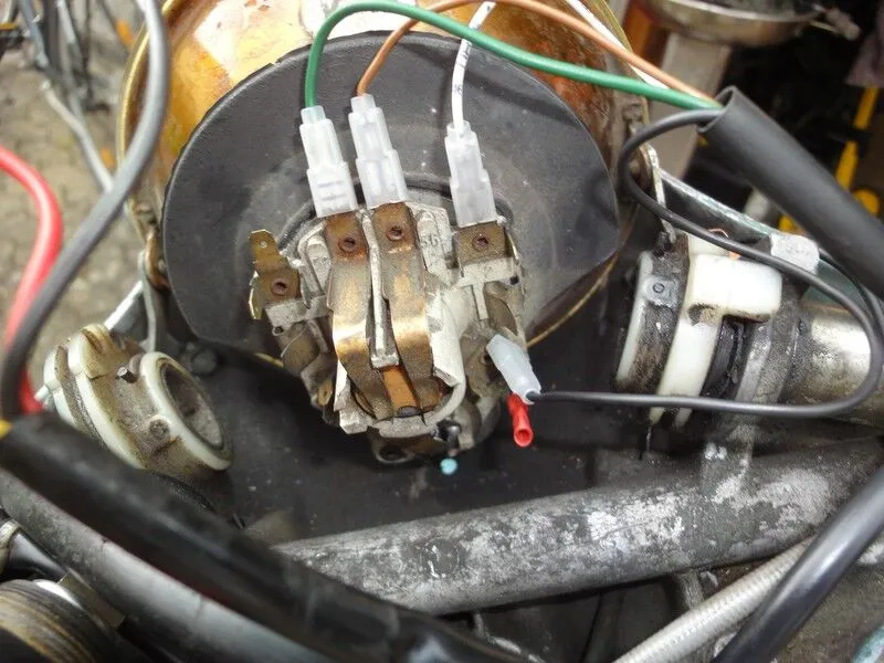

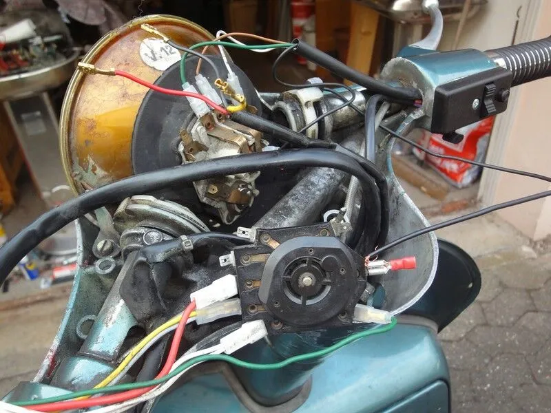

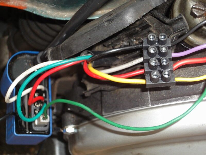

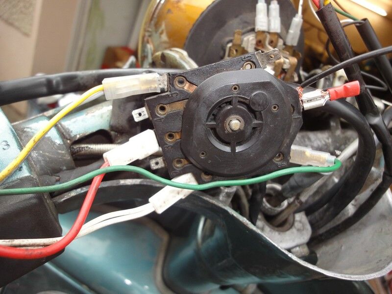

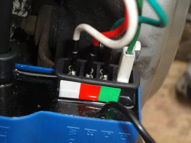

Habt ihr eine Idee was das Problem sein könnte oder wie wir den Fehler eingrenzen können?
Könnte es vielleicht am Zündschloß liegen? Beim Anschluss sind wir uns generell unsicher und ob das Ding noch sauber schalten ist nach der Zeit sicher auch fraglich, oder?

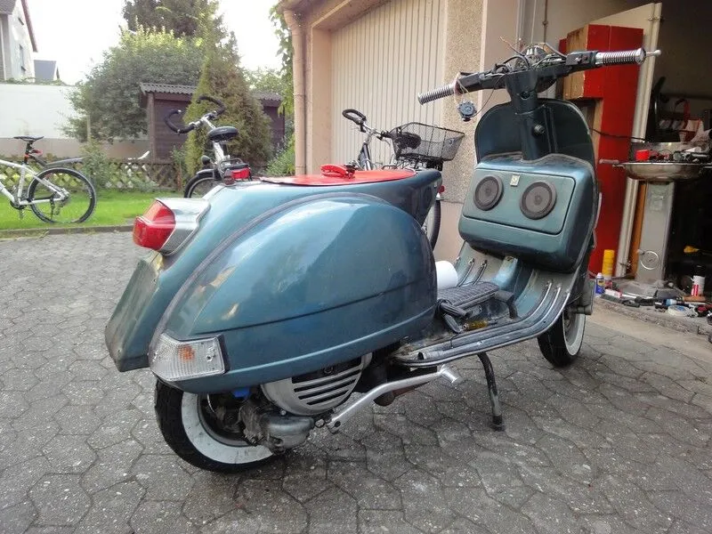

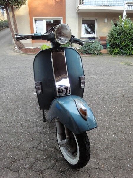

Wir hängen mal ein paar Fotos von unserer kleinen Chaos Vespa dran sie ist eine P200E Bj 1981
Vielleicht erkennen ja die Experten unter euch gleich den Fehler und könnt uns helfen
