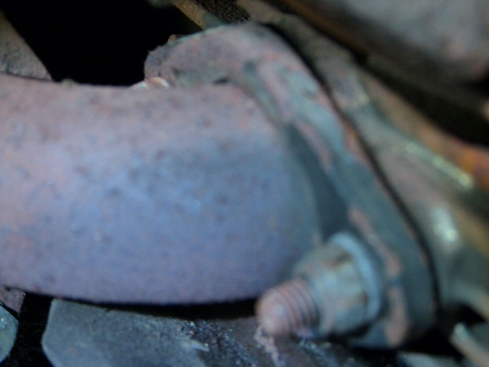

....danke schon einmal für die Antwort. Das was da aber zu sehen ist, ist aber nicht die Dichtung, sondern der Flansch vom Auspuff. Steht als ca. 1-2cm versetzt zum Flansch vom Krümmer. Gut sind Langlöcher drin, scheint aber da nicht zu schließen. Wenn man das mit der Dichtung dicht bekommt wäre es ja kein Problem. Ich kenne es eigentlichnur so das zwei gleiche Flansche übereinander stehen. Noch einmal zu dem Problem, Qualm beim starten. Da noch irgend eine Idee? Ohne Choke sprang sie also recht zügig an und qualmte auch nicht. Denke aber bei kühleren Temperaturen wird sich das wieder ändern, so das Choke erforderlich. Mit dem Auspuff als solches dürfte das doch nichts zu tun haben, oder?Auspuff warm dicht, kalt undicht?

Definitiv ist da irgendetwas falsch am Auspuff.
Schließt halt nicht am Flansch. Ich weis halt nur nicht was ich hier besorgen muss. Irgend jemand eine Idee. Mache mir zwischenzeitlich noch ne Flasch Reisdorf auf. -

- Ansaugstutzen 2-Loch. Heißt das jetzt das es ein 125er PK s Motor ist oder ein getunter 80er? Kenne das von früher, und wenn ich früher sage meine ich vor über 35 Jahren, hatten wir Herkules Mofas und da wurden halt so manche Sachen aufgebohrt. Wie schon im Eingang erwähnt bin ich Vespa Neuling, aber mein Laienhafter Schrauber Verstand sagt mir, das normalerweise zwei Flansche übereinander passen sollten. Das ist hier nicht der Fall (siehe Bild , wenn ich das hinbekomme). Ist das eventuell Normal bei einer Vespa wenn nein was passt nicht. Vorne Krümer zum Motor, hinten Rohr Auspuff.

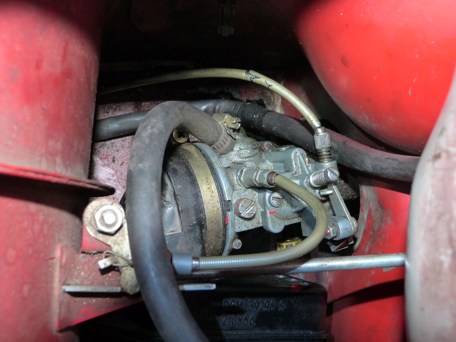

- und noch ein Bild vom Gaser. Spezis von Euch können eventuell sagen was für einer das ist. -
