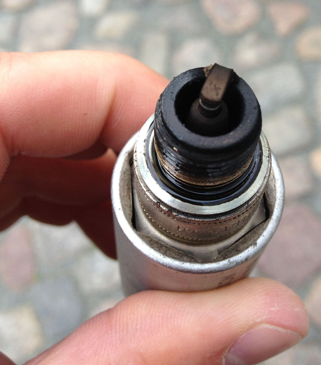

PS: Ich hatte hier im Forum gelesen, man soll mal Bremsenreiniger auf die kritischen Stellen sprühen. Ich habe sie daher hochlaufen lassen, dann Bremsenreiniger auf den Vergaser und sofort dreht sie runter. Nur - mir kommt das eher so vor als wird durch den Luftfilter keine frische Luft mehr angezogen und daher und nicht, dass ich die undichte Stelle gefunden habe. Ich kann das schwer sagen, ich habe extra versucht nicht den Luftfilter zu beeinträchtigen... habe also versucht, oben auf den Kopf (wo der Schlauch reingeht...) vom Vergaser zu sprühen - aber das ist halt Sprühnebel...
Vergaser habe ich kontrolliert und gereinigt usw. Auch die Schieberfeder sollte heil sein - sah jedenfalls alles so aus.
Könnte eine 45er ND helfen? Ich hatte vorher sogar ne 38er drin (oder 37?) und bin mal auf 42 gegangen.
Seilzug habe ich neu gemacht - der läuft wirklich gut. Ich kann mir das nicht vorstellen, dass da was hakt. Ausgehakt habe ich ihn nicht, da die Vespa ja erst hochdreht, wenn sie warm ist und dann auch nur, wenn vorher Gas drauf war mit Gang drin und dann direkt ausgekuppelt. Das kann ich im Stand schwer nachstellen.
Angefügt das Zündkerzenbild... Lieber auf 74 oder gar größer gehen?
Gruß, Malte
Der Zylinder ist ein Polini mit 75cm^3.
Der Vergaser dein Dellorto SHB 16:16 mit 72er Hauptdüse und 42er ND.
