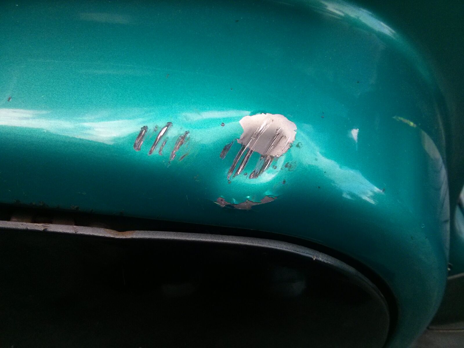

Um die rechtlichen Sachen muss ich mir keine Sorgen machen, die Schadensverursacherin hat alles ordnungsgemäß gemeldet und ihre Versicherungsdaten habe ich auch.
Neue Vespa kaufen ist gar keine schlechte Idee, hab leider aber gerade gar keine Zeit, um mich nach einer ordentlichen umzusehen, da ich auf mein Gefährt angewiesen bin und ich möchte nicht wieder so einen schnell-schnell Kauf machen, so war das nämlich bei der jetzigen und damit hab ich keine gute Erfahrung gemacht
Gegen eine Neulackierung hätte ich gerade auch nichts einzuwenden, weil der Lack von meiner ist alles andere als schön.
Pi mal Daumen soll das ganze 400€ kosten, fahre da heute nochmal hin, mal sehen, was die damit genau vorhaben.Danke für die reichlichen Antworten
Ich würde die Delle schon gerne wieder draußen haben, gefällt mir nun nicht so gut
Wenn es mein eigenes Verschulden wäre, würde ich das schon so lassen, wäre mir das Geld nicht wert, aber wird ja von der Versicherung bezahlt...Werde dann morgen mal einen Kostenvoranschlag machen lassen
gerade ist mir jemand mit ihrem Auto gegen meine geparkte Vespa gefahren
Jetzt habe ich eine Delle mit tiefen Kratzern im Rahmen, da sie natürlich auf einen steinernen Blumentopf gefallen ist, siehe Foto.
Habe die Kontaktdaten von ihr, ich weiß jetzt nur nicht genau, wie ich vorgehen soll. Im Normalfall bringt man sein Gefährt ja einfach in die Werkstatt, Rechnung bezahlt die Versicherung und gut ist, aber was stelle ich jetzt mit der Vespa an? Ich weiß nicht, ob die Stelle ausgedellt werden kann. Wenn ja, müsste der dann doch auch komplett neu lackiert werden, oder? Oder kauft man sich da einen gebrauchten Rahmen?Ich denke, dass das ein wirtschaftlicher Totalschaden ist, da ich den Wert der Vespa nicht viel höher als 600€ einschätzen würde.
