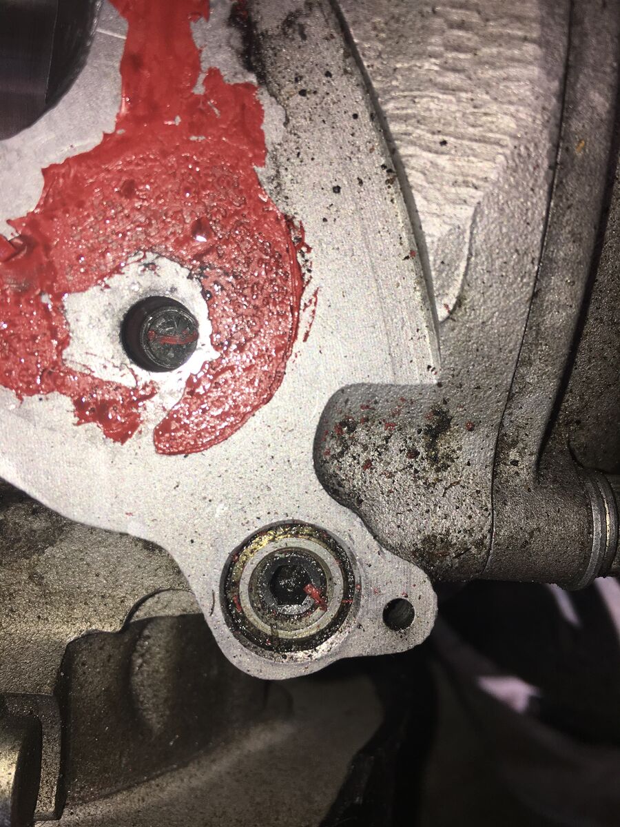

Habe das Problem, dass das Gewinde hier völlig durch ist. Bin am überlegen ob ich einen 8er Stehbolzen rein mache, oder per Helicoil repariere was @DXR85 vorgeschlagen hat. Kann ich da ein 8er Loch ohne Probleme bohren, oder brech ich wo durch?
Wäre das das Richtige

Heute mal drüber geschaut ob alles passt. Dann gesehen, dass der Ansaugstutzen wackelt
. Grund ist der eine Stehbolzen war nur noch gesteckt. Konnte ich einfach abziehen. Jetzt mal sinnieren wie ich das am Besten löse. Whrl bisschen aufbohren und größeres Gewinde schneiden, mit neuem Stehbolzen oder zur Not Schraube. -

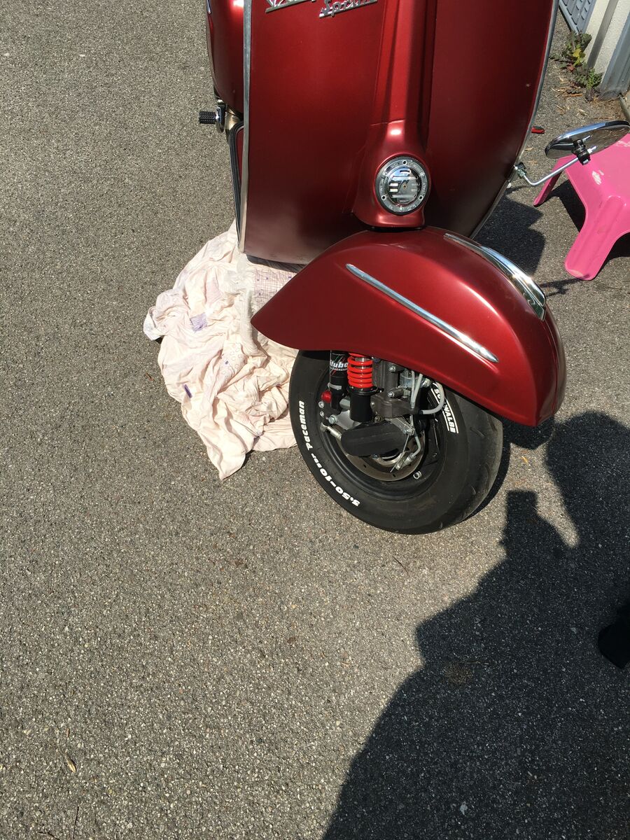

Dass das Reifen anmalen ganz gut aussieht.
