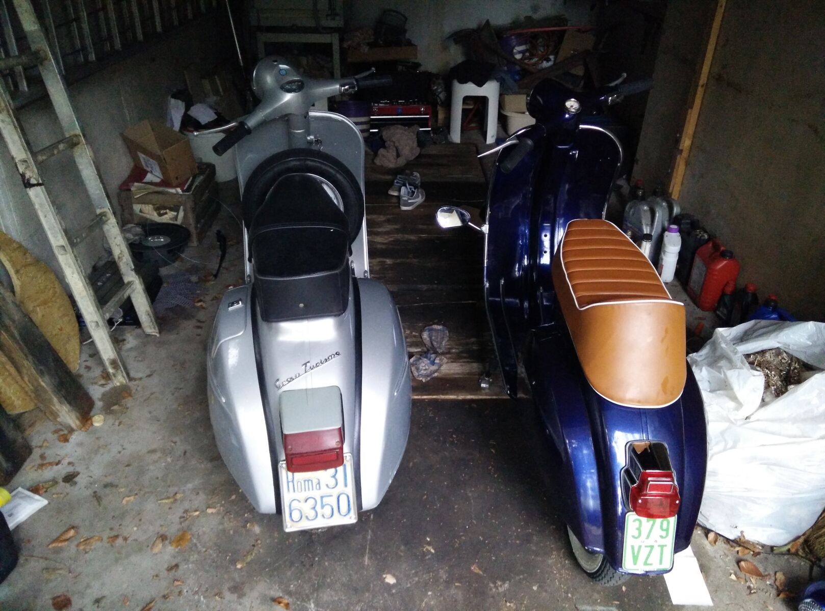

    ich wollte neben meiner V50 noch eine größere Vespa fahren und habe mir jetzt deshalb eine GT/R gekauft.

    Übrigens: die Bilder zeigen eine ( zwei ) tolle Vespa, trotz allen " Unwägbarkeiten ", viel Spaß damit 2-) !!!!

    Übrigens: die Bilder zeigen eine ( zwei ) tolle Vespa, trotz allen " Unwägbarkeiten ", viel Spaß damit!!!!
    Sehr nett =) Vielen Dank!
