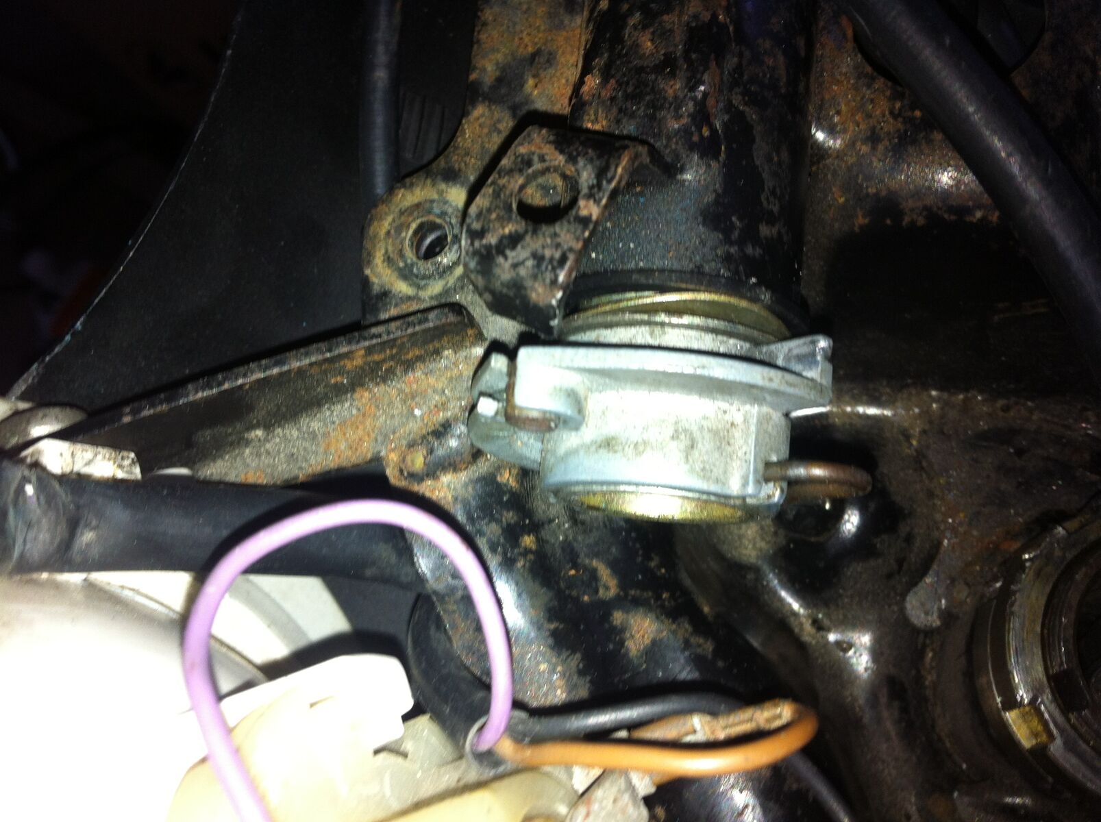

1 Frage:
Mein Gaszug geht nicht von alleine zurück und sitzt nicht richtig in der fassung am Gashebel.
Hier ein Bild mit aufgedrehten Gashahn:
Könnte es sein, dass ich irgendwas falsch wieder eingebaut habe bzw. eine Feder fehlt. Das kann sein, da ich gerne mal kleine Teile verlege oder verliere oder auch kaptt mach ![]()

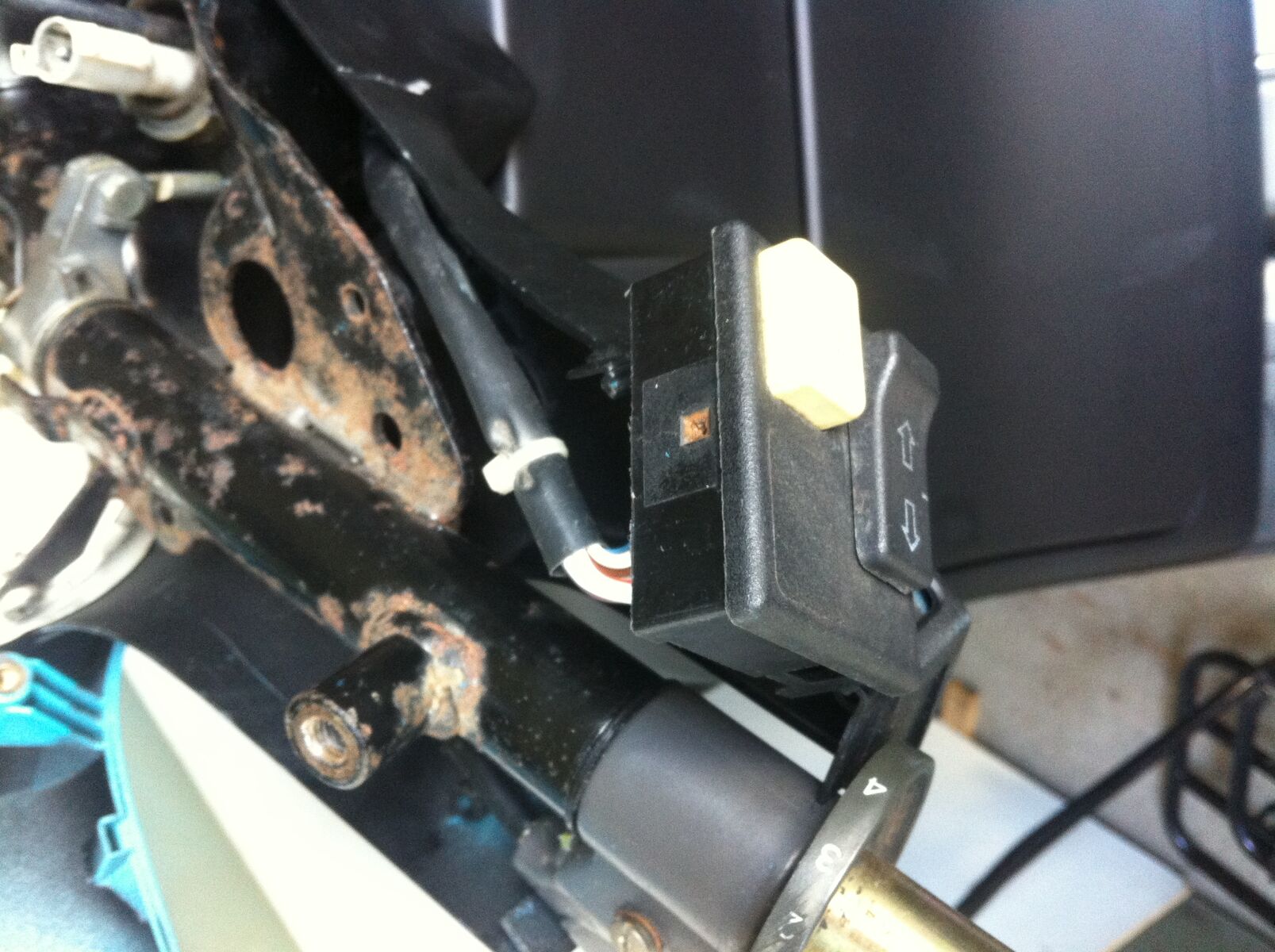

2. Frage:
Da die alte Hupe nicht mehr funktionierte habe ich eine neue eingebaut. Wenn ich allerdings jetzt die Hupe drücke kommt nur ein leises "knacken oder klicken"
Außerdem funktionieren die Blinker nicht mehr. Beides sitzt an einem Teil links am Lenker.
Ich habe alle Kabel nach besten Gewissen :pinch: und natürlich auch nach [lexicon='Schaltplan',''][/lexicon] angeschlossen. Woran könnte es liegen??
Auch hier noch ein Bild von dem Teil:
Schonmal vielen Dank für eure Antworten!
Gruß Simon
Jawoll, das wars! Seil ausgehängt und das Baby spring sofort wieder an ![]()
Vielen dank!! ![]()
