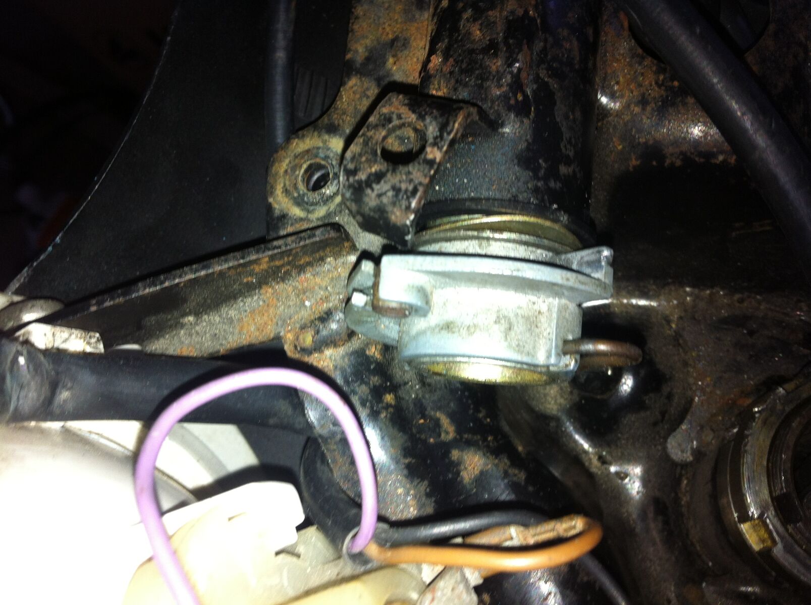

    1 Frage:
    Mein Gaszug geht nicht von alleine zurück und sitzt nicht richtig in der fassung am Gashebel.
    Hier ein Bild mit aufgedrehten Gashahn:
    Könnte es sein, dass ich irgendwas falsch wieder eingebaut habe bzw. eine Feder fehlt. Das kann sein, da ich gerne mal kleine Teile verlege oder verliere oder auch kaptt mach :whistling:

  • Pierre Lavendel
    • September 28, 2012 at 12:53
    [quoteMein Gaszug geht nicht von alleine zurück und sitzt nicht richtig in der fassung am Gashebel.][/quote]
    Dann solltest du alle beteiligten Komponenten zerlegen, reinigen, instandsetzen und wieder richtig montieren.
    Der Zug verläuft durch eine Hülle und muß gut eingefettet werden. Kein Caramba oder WD 40 , sondern Universalfett oder irgendein Kettenspray geht zur Not.
    Auch der Gasgriff kann wegen Alter und Schmutz schwergängig sein. Auch zerlegen, mit Waschbenzin gut von Dreck und Fettresten säubern und dann neu einfetten und einbauen.
    Alle insgesamt 1h Arbeit.

    • September 28, 2012 at 14:51
    Häng doch mal für Spaß den Gaszug unten am Gaser aus und beweg mal den Gasgriff, du wirst feststellen, dass der schwergängig ist. Also Gaszug oben auch aushängen, den Splint entfernen und das Gasrohr raus ziehen. Dann wirst Du sehen warum es schwergängig ist. Be so viel Feuchtigkeit (Rost) wird auch genug Dreck da sein.
