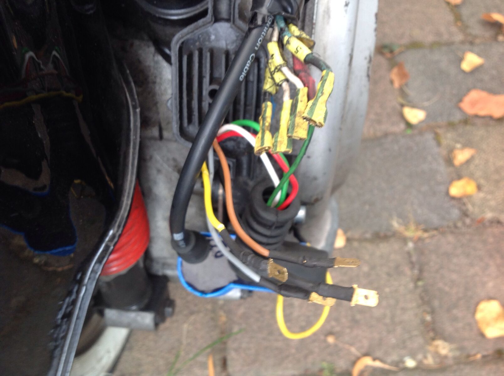

Ich habe noch den alten Kabelbaum der ist durch Nummeriert,
zum Verständnis 1blau beim alten kabelbaum ist 1 beim neuen 2grün ist 2beim neuen etc.

ZGP.ist neu ist so ein Indisches Teil deswegen andere Färben.An der alten ZGP.konnte ich auch keine Spannung messen.

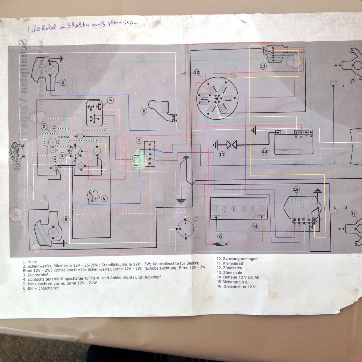

V8XT1 so ist die Bezeichnung.Sie hat eine Batterie und Blinker.Ich habe den richtigen Schaltplan da geht sogar das lila Kabel zur Batterie über eine Sicherung auf Plus.
Ich habe einen neuen Kabelstrang eingebaut,in der Hoffnung jetzt klappt es mit dem Licht Pustekuchen war nix.
Es kommen 7Kabel aus der Lichtmaschine Schwarz Grau Gelb Braun,und die zur Zündspule weiß,rot,grün.
Mit der Zündspule ist klar weiß rot und grün Motor läuft.Schwarz grau gelb und braun wie kann ich da den Strom messen und wie, jedes einzelne Kabel gegen Masse?Ich finde keins was auch annährend 12 Volt bringt. Achso Kabelstrang ist eins zu eins neu gewickelt nach Vorlage des alten kabelstranges. Wie kann ich Bilder anfügen was ist das für eine URL. Adresse ?Das Licht ist nicht Standlicht ganz normales Ablendlicht ich kann es ja am Licht Schalter umschalten und ganz aus machen Blinker links rechts geht auch aber nur mit voller Batterie die extern geladen wird.Wie gesagt 10 Minuten licht dann wird es düster.
