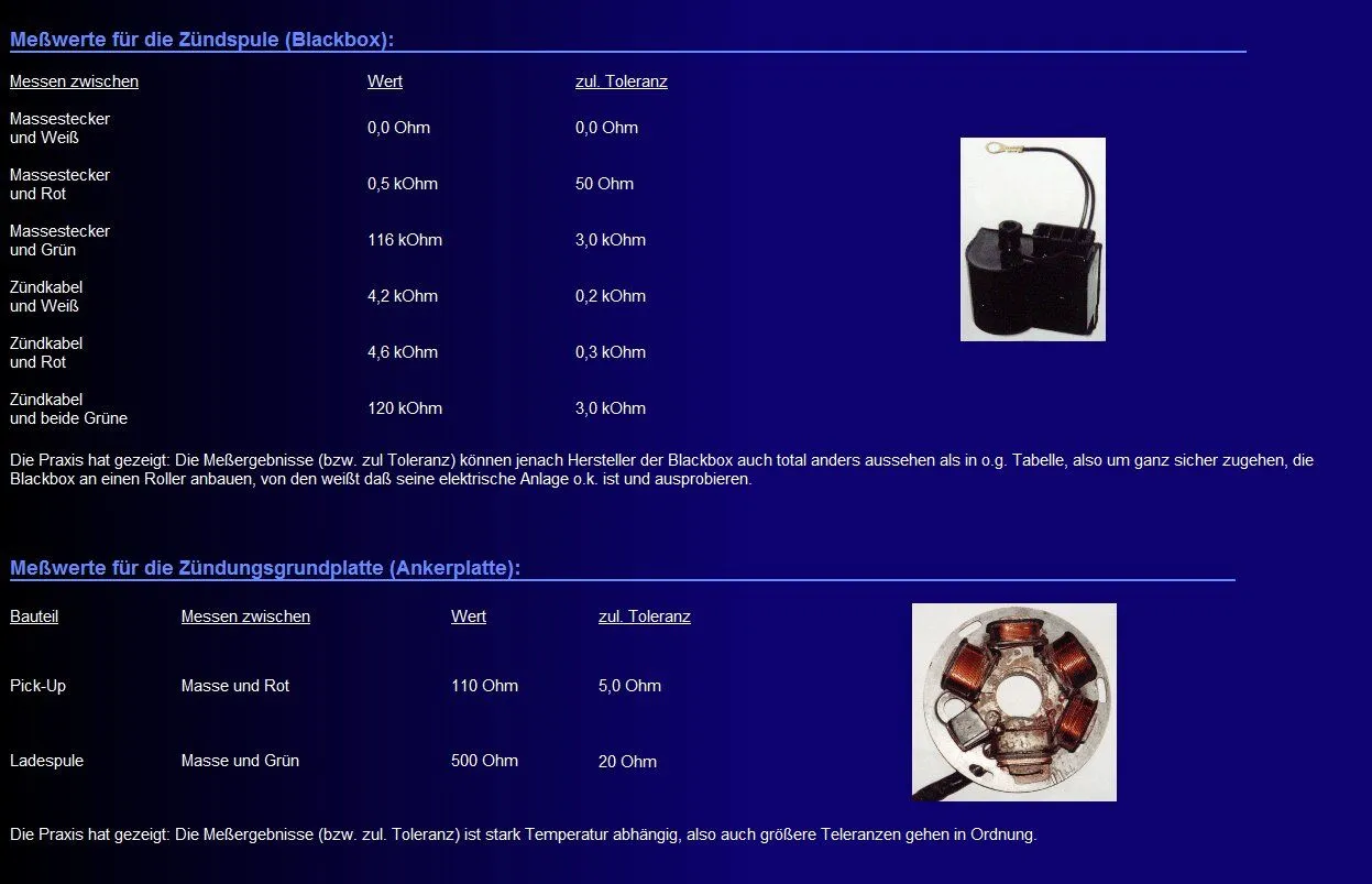

    Meine frage ist, kann man die Zündspule messen? Ich habe 2 grüne Kabel (1 geht zum Zündschloss) und 1rotes und weißes kabel anliegen.
    Wenn ich nach rechts das Zündschloss drehe auf On muss ich dann an dem einen grünen Kabel 12V messen können?

    Das grüne Kabel an der CDI ganz aussen (zum Zündschloß) geht gegen Masse, es ist also kein Strom drauf....
    Du kannst es aber testen ob das Unterbrecherkabel das Problem ist, indem Du es einfach abziehst und dnn noch mal den Zündfunken testest

    Hallo Leute Danke für die Tipps, CDI gemessen, kaputt Masse+Grün 30 OHM neue CDI eingebaut Zündfunke sehr schwach sieht man so gerade.
    Schnauze voll, neue Zündgrundplatte gekauft(Zündgrundplatte 12V-7 Kabel| für Vespa Alt PX 80-200)eingebaut,Weiß,Rotes Grünes Kabel angeschlossen,Zündfunke immer noch mickerig.Soll das wirklich das Polrad sein?Fahrlicht war früher immer schwach wurde nur ein bisschen heller wenn man Gas gegeben hat.
