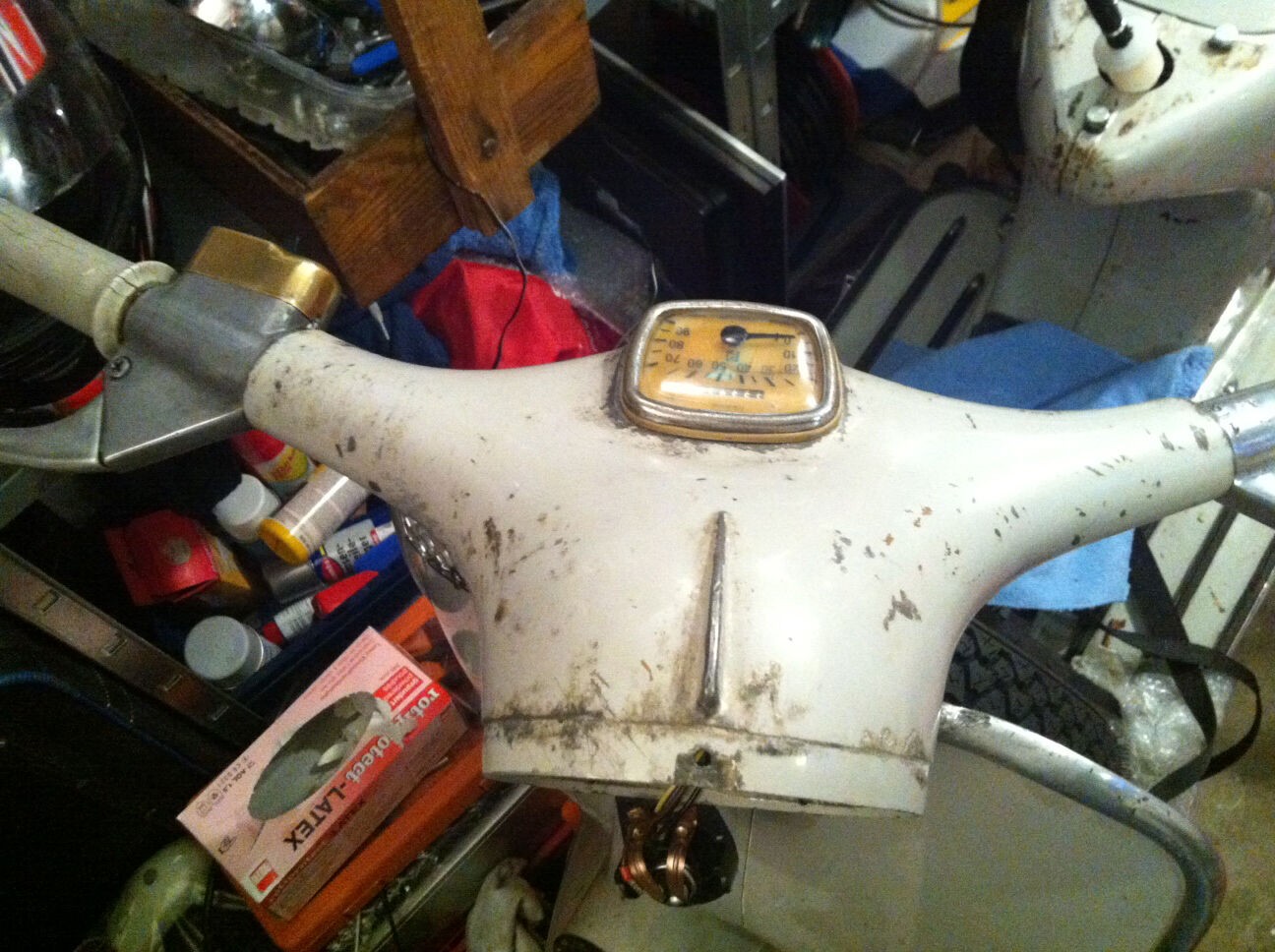

nachdem nun "glaube ich" die Vespa wieder rund läuft, habe ich mich mal um die originale Lampe gekümmert.
Vergaser funktionierte ja bis jetzt ohne Luftfilter, habe nun einen von einer PX alt drauf gemacht, passt und funktioniert und sie schnurrt ganz gut. Feinabstimmung kommt dann bei trockenem Wetter.
Kann jemand was zur Stellung der Vergasereinstellschraube sagen? Sie war bei mir sehr weit raus gedreht, hat da jemand einen Tip, die obligatorischen 2,5 Umdrehungen wie bei PX alt, passen hier anscheinend nicht ganz.
Lampe ran getüddelt. Für die Kontakte der alten originalen Lampe passen übrigens Japan-Stecker sehr gut, die rasten richtig ein und da rutscht nichts mehr raus.
Hatte mir einen Schaltplan raus gesucht, nur funktioniert im Moment nur die kleine 6 V Lampe unten, die große gar nicht, obwohl sie definitv heil ist. Kann jemand bitte ein Foto von seinen Anschlüssen machen?

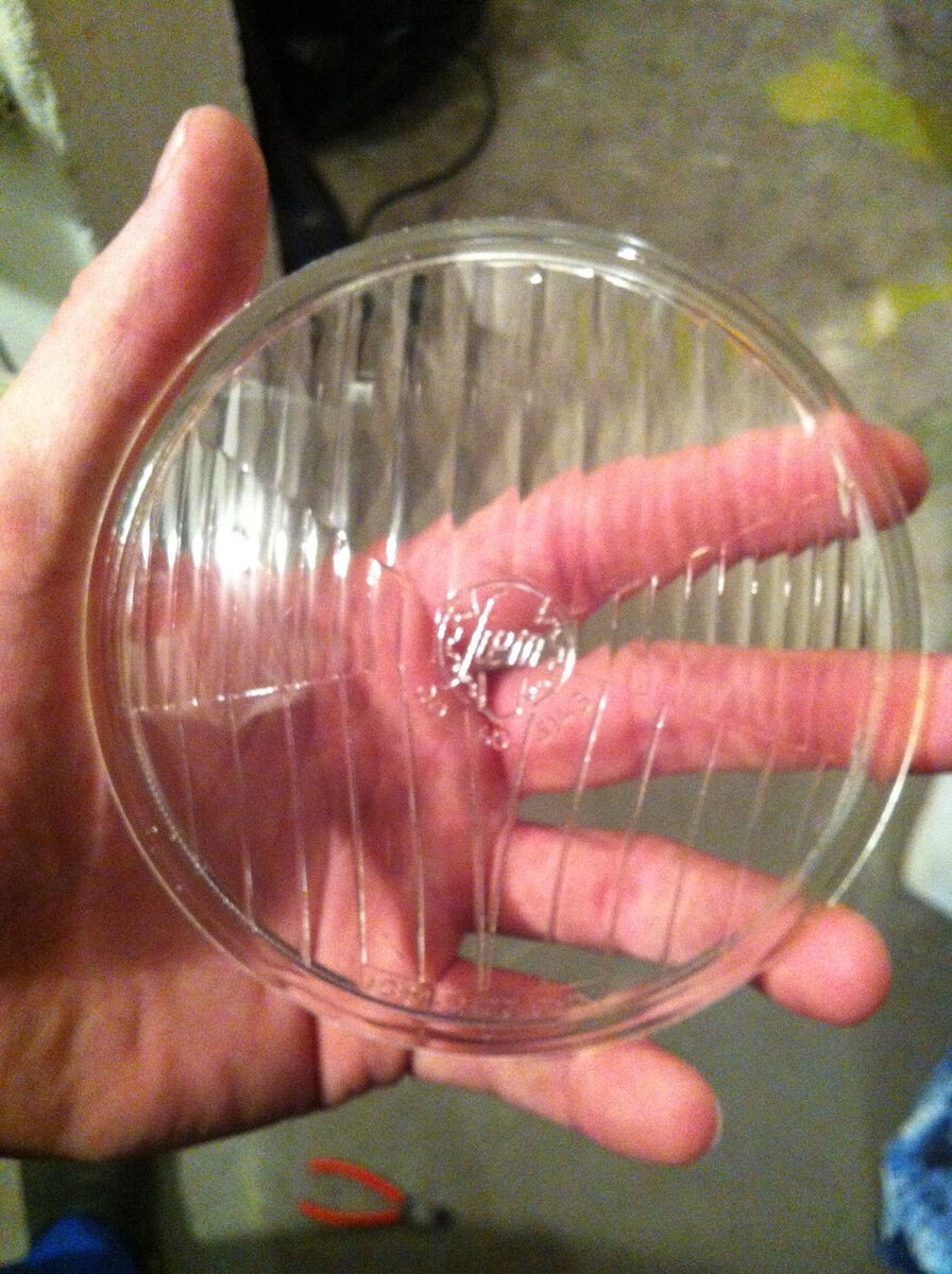

Kurzes Update, mit der Lampe bin ich immer noch nicht weiter, hat jemand einen Tipp welche Birnen darein kommen, oder kann jemand sogar ein Foto von der org. Verkabelung machen? Würde mir sehr helfen. ![]()

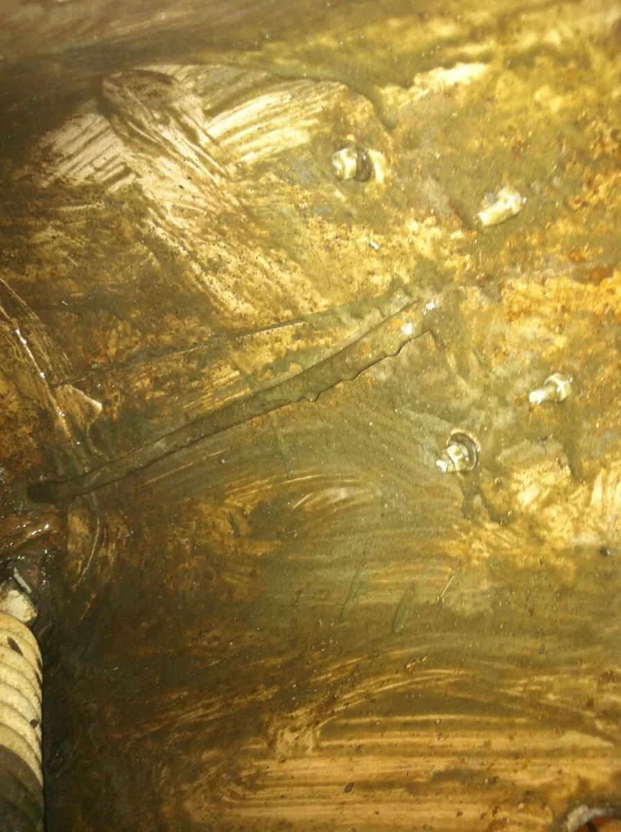

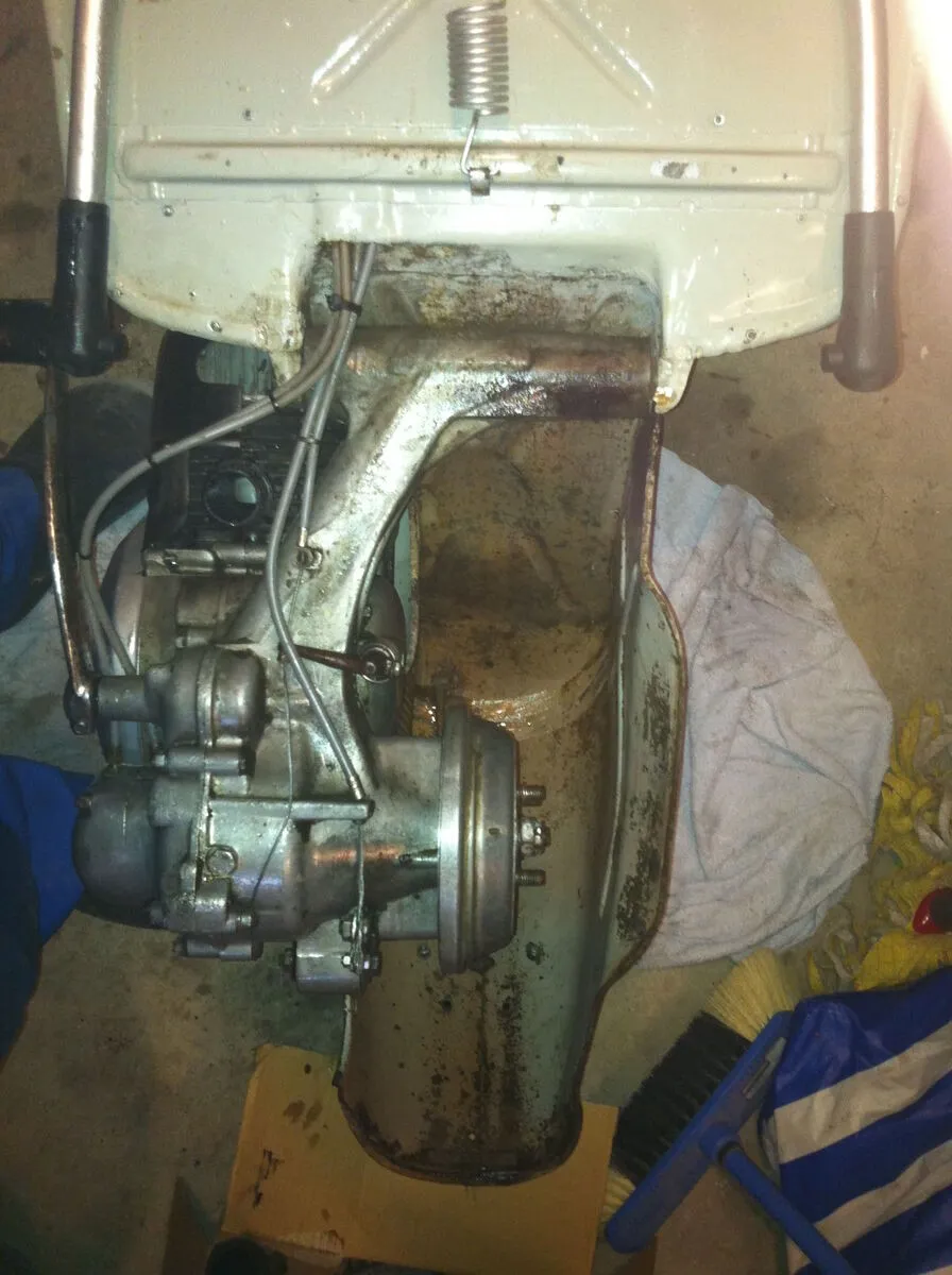

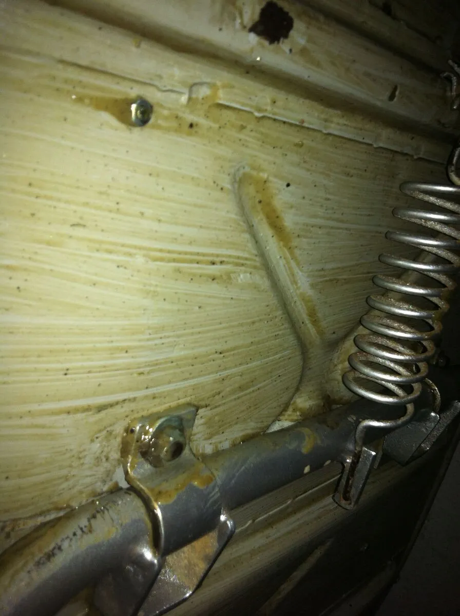

Am Wochenende habe die dicke Berta mit Hilfe mal auf den Kopf gedreht. Öl und Tank vorher raus, damit nichts aus läuft.
Habe das Schutzblech hinten ordentlich mit Pelox behandelt, und das Ergebnis kann sich sehen lassen. Besonders gut finde ich, dass die Stoßdämpferaufnahme noch absolut perfekt ist. Teilweise kann man auch noch die braune Grundierung erkennen.
Nach Waschen und Trocknung habe ich eine dünne Schicht Fluid-Film gesprüht und die Querträger ausgespritzt, anschließend habe ich dann mit Permafilm versiegelt.
Das Zeug stinkt durchs warm machen wie Hulle und man wird auch leicht high (also besser gut Lüften, oder noch besser im Freien arbeiten), aber was tut man nicht alles... Die schwarzen Partikel sind wohl vom Pinsel oder aus dem Topf, muss meinen Campingtopf wohl mal versuchen wieder sauber zu kriegen... ![]()
Braucht jetzt einige Tage zum Austrocknen, dann klebt es auch nicht mehr an den Händen.

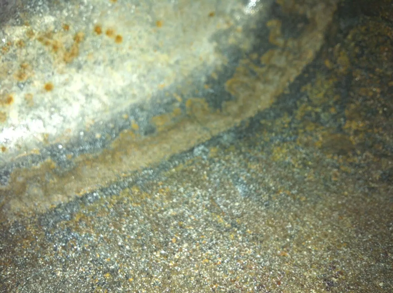

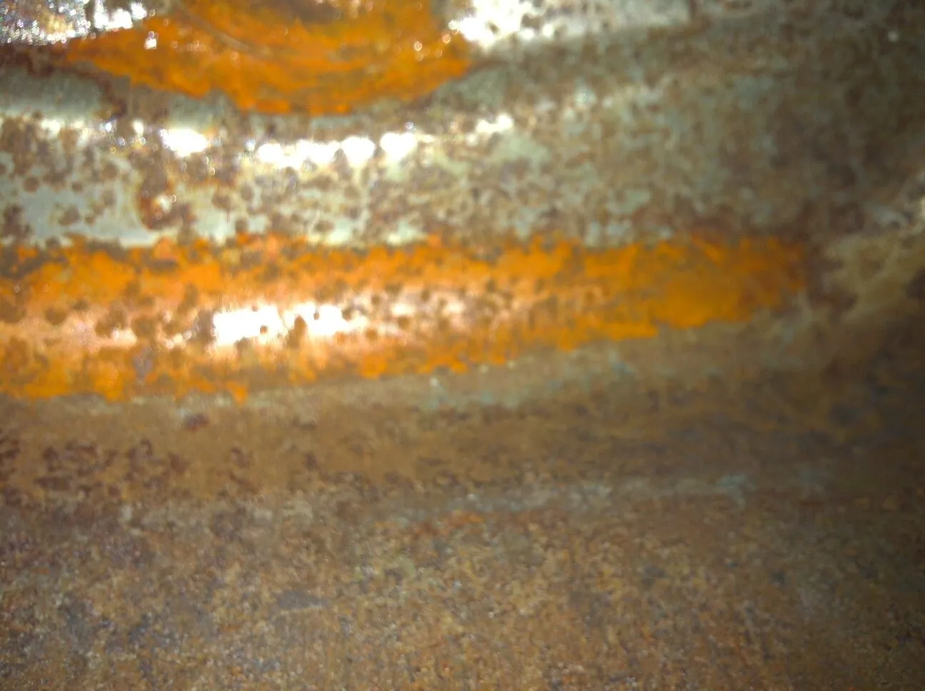

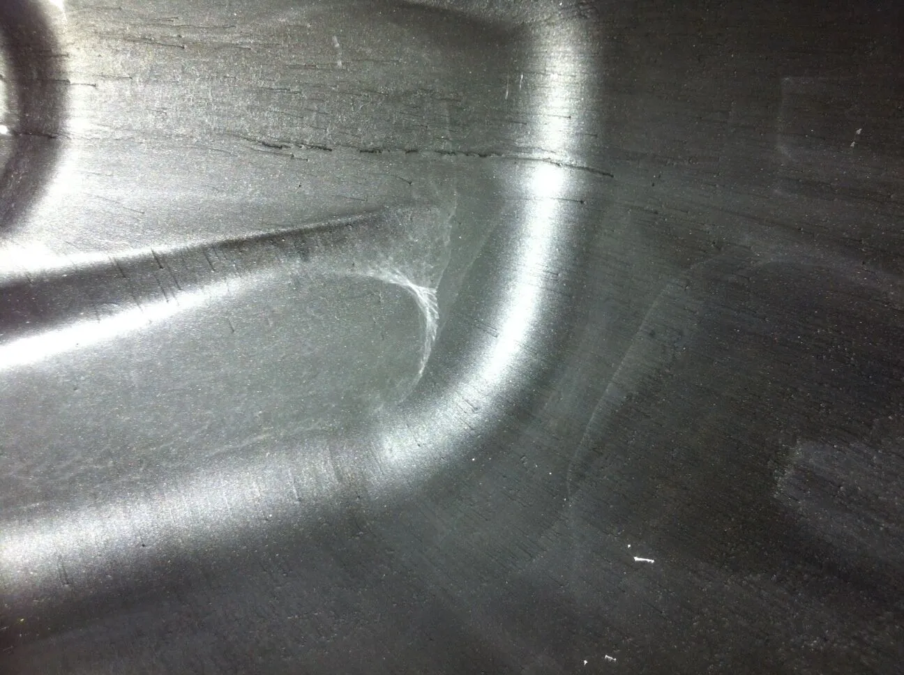

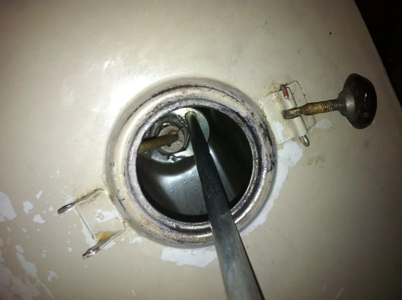

Habe ja vor einer Zeit den Tank ausgebaut, nun habe ich mich um die Entrostung gekümmert!
Hier mal ein Foto vor der Behandlung:
Rost war nicht so wild, aber doch vorhanden. Meine erste Wahl fiel auf Zitronensäure. Heißes Wasser rein und schön den vollen Tank in der Nähe einer Heizung 24 h stehen lassen. Wenn Ergebnis noch nicht perfekt, Prozedur wiederholen. Zitronensäure gibt es in jeder Grogerie oder beim REWE. Meine war sogar BIO
Habe sechs kleine Beutel für meinen Durchgang genommen.
Danach dann weiter mit Tanksanierunsset vom Korrosionsschutzdepot. Erst Reiniger zum Entfetten rein, dann Metal Redy. Danach war er aber wieder leicht rostig, daher habe ich noch ordentlich mit Fertan einmal geschüttelt, einwirken lassen und gründlich mit Wasser gespült.
Anschließend dann POR 15 sehr gut gerührt und dann erst von unten eingefüllt (mehrere Lagen Frischhaltefolie zwischen die Dichtung und den Tank mit Seifenlauge einreiben und auch mit Folie einwickeln, damit nichts da landet, wo es nicht hin soll). Dann langsam Schwenken. Habe dann oben geöffnet und etwas mehr eingefüllt, dann alles nach unten auslaufen lassen und alles gleichmäßig mit leichtem Schwenken verteilen, es sollten sich keine Pfützen bilden.
So sieht es dann aus:

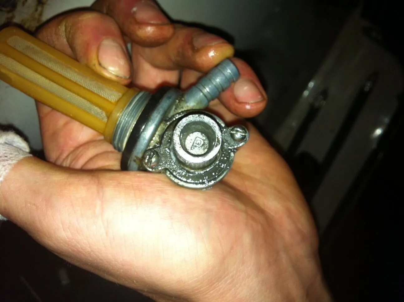

Zum Schluss Benzinhahn eingebaut, der Verschluss war falsch montiert, bzw. der Hahn selbst. Nun passt es aber und Benzin kommt so wie es sein soll. Dank Bezinhahnschlüssel auch alles kein Problem. Falls den in Bremen mal jemand benötigt, kein Problem...

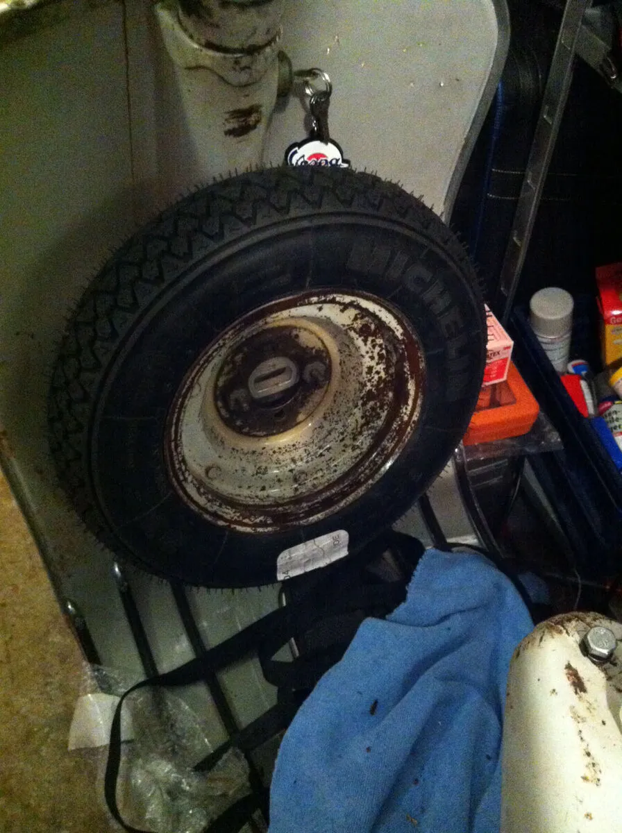

13.) Habe jetzt auch die Felge auf den Reifen montieren können. Hab mir mit einem Glas etwas Reifengleitmittel bei der Tanke geholt, damit ging es ohne großen Kraftaufwand (ordentlich den Reifen einpinseln). Ventil saß erst falsch herum, aber nun passt alles. Schlauch rein, etwas aufpumpen, damit er nicht in die Rille rutscht. Dann etwas mehr Luft drauf und die zweite Hälfte drauf setzen und fest schrauben. Dann ganz aufpumpen, Reifen rutsch dann von alleine in die richtige Position.

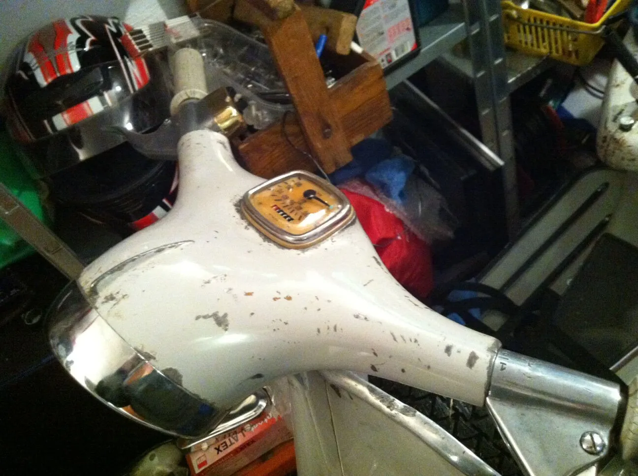

Bin am überlegen, ob den nicht vorne montiere, da er da fast besser zur Wirkung kommt, wie ich finde, was meint Ihr?

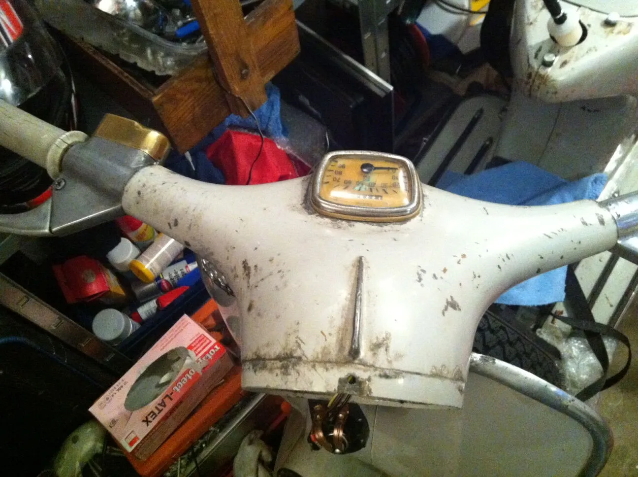

Habe dann den Lenker mal gereinigt, dann die blinden Stellen etwas mit Schleifpaste bearbeitet, danach Polierpaste und Politur und zum Abschluss mit Wach versiegelt und auch Hochglanz poliert.

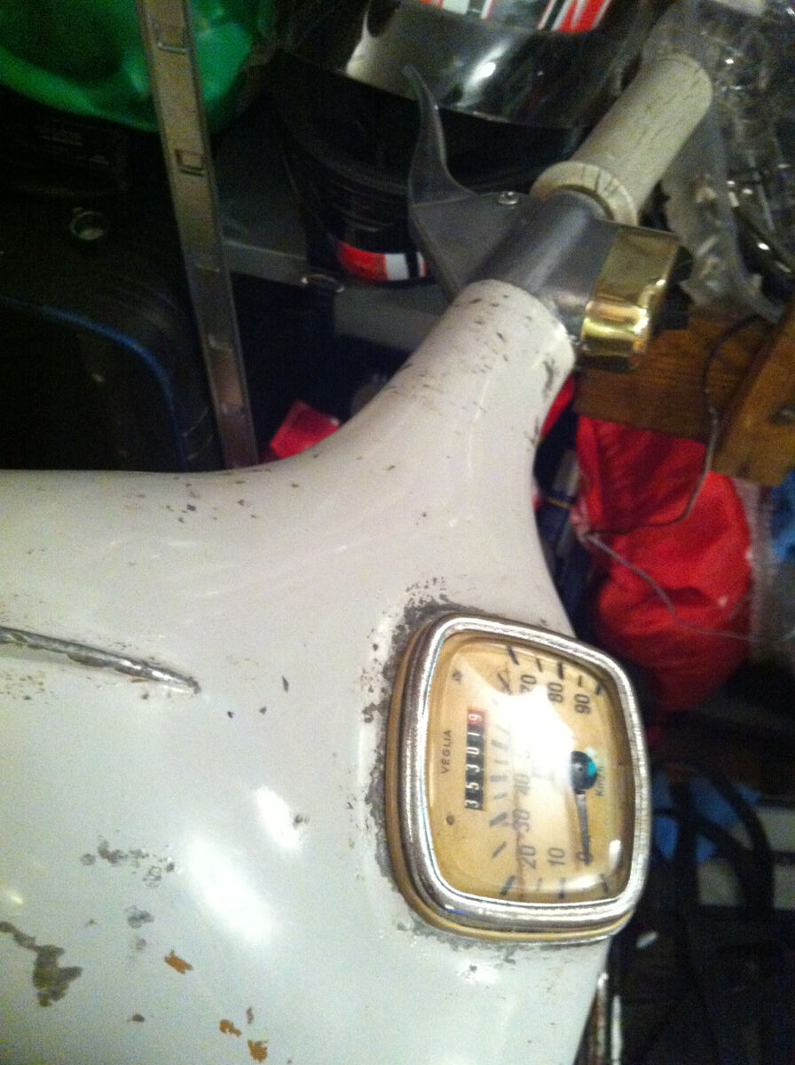

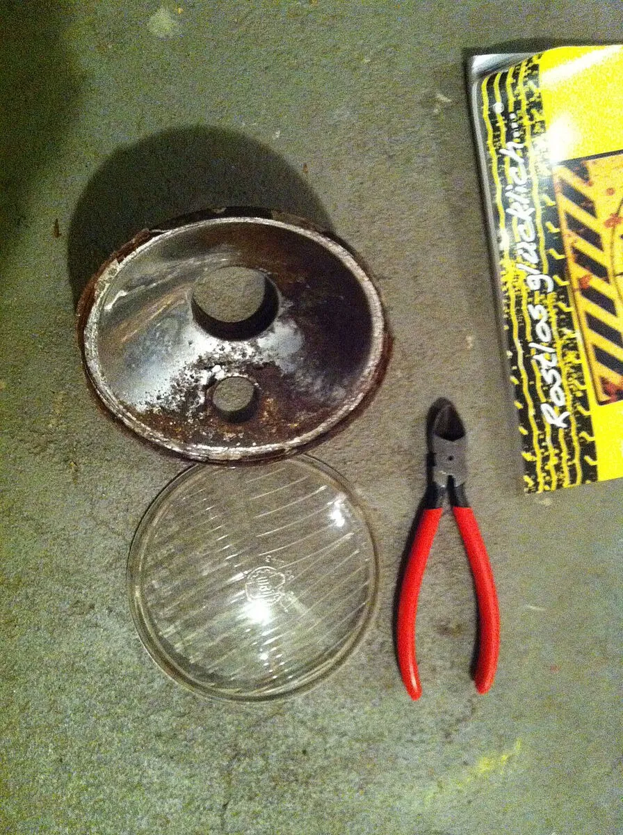

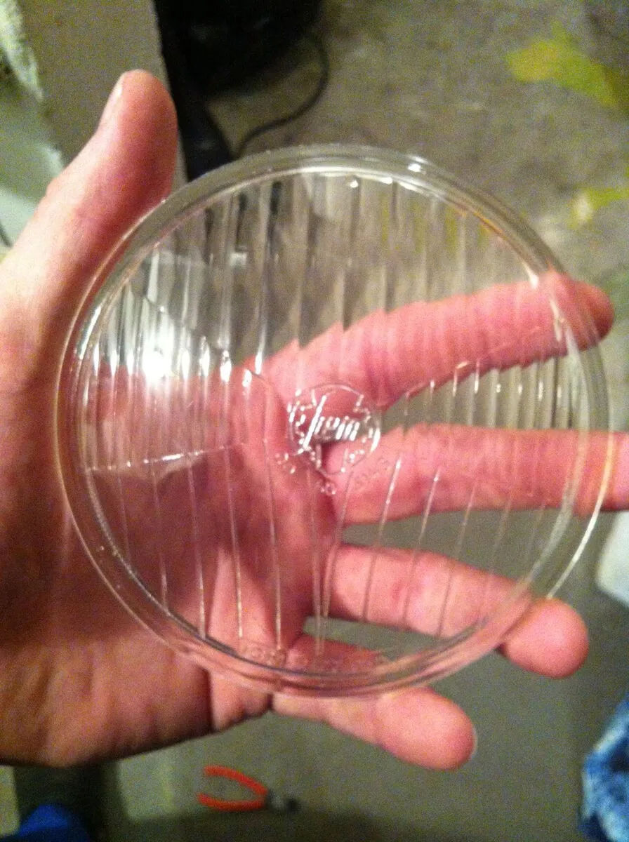

4.) Habe den alten Reflektor demontiert und das Glas gereinigt, hat jemand eine Idee wie ich den neuen Reflektor ohne Biegen über das Glas bekomme?
