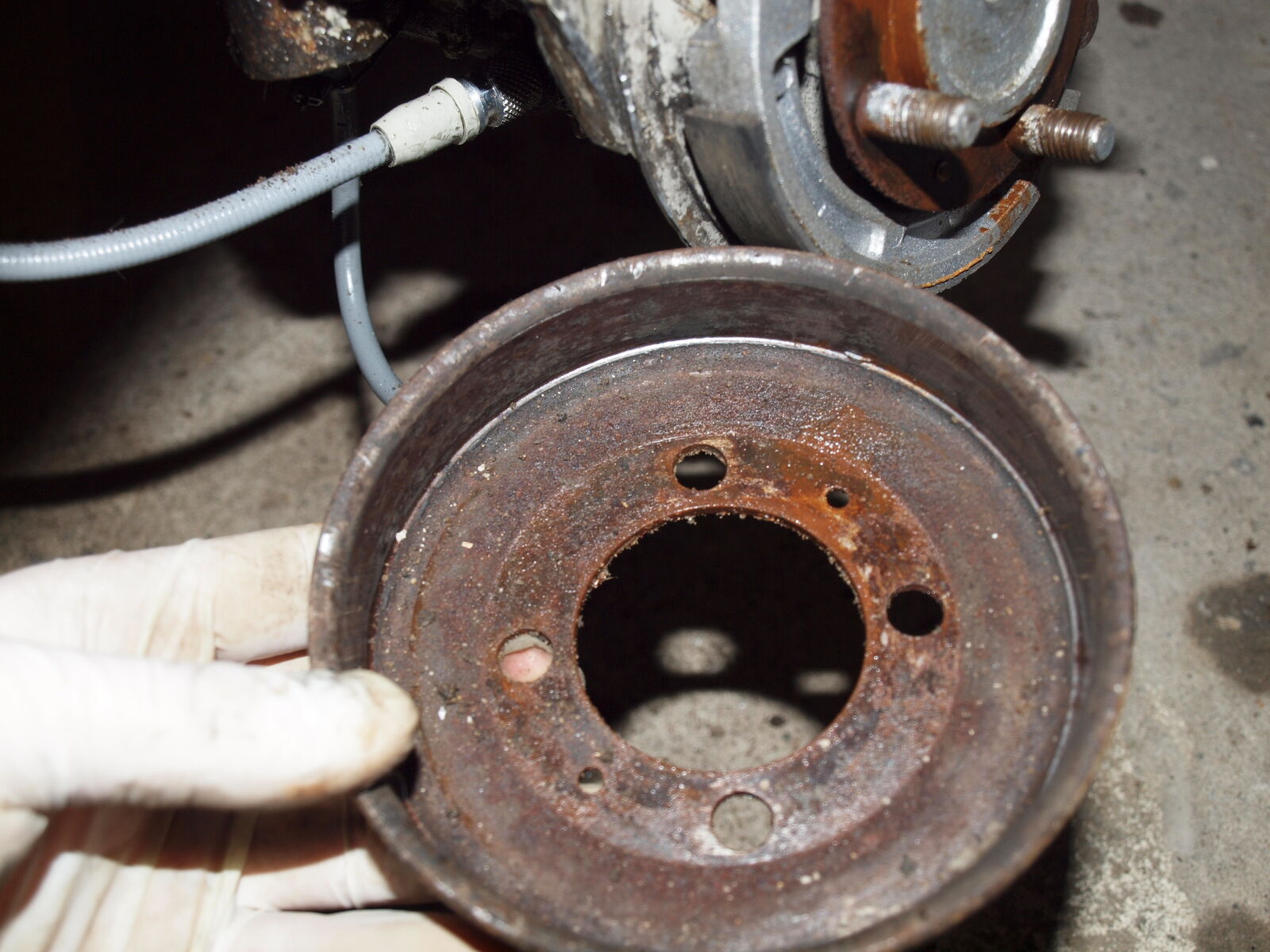

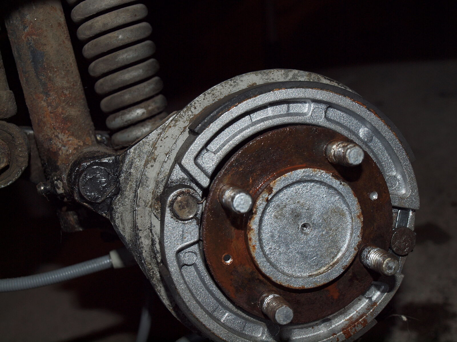

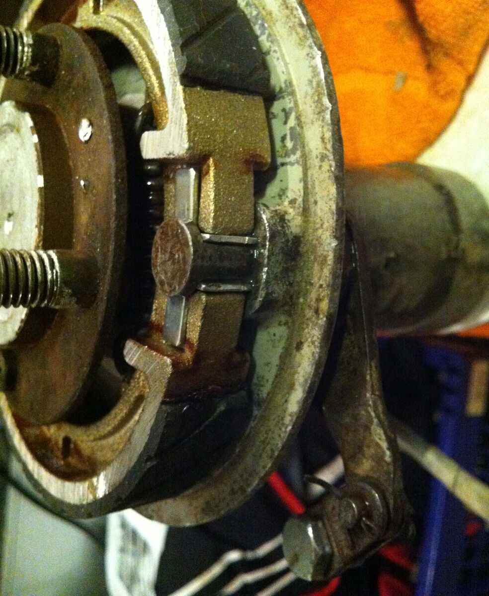

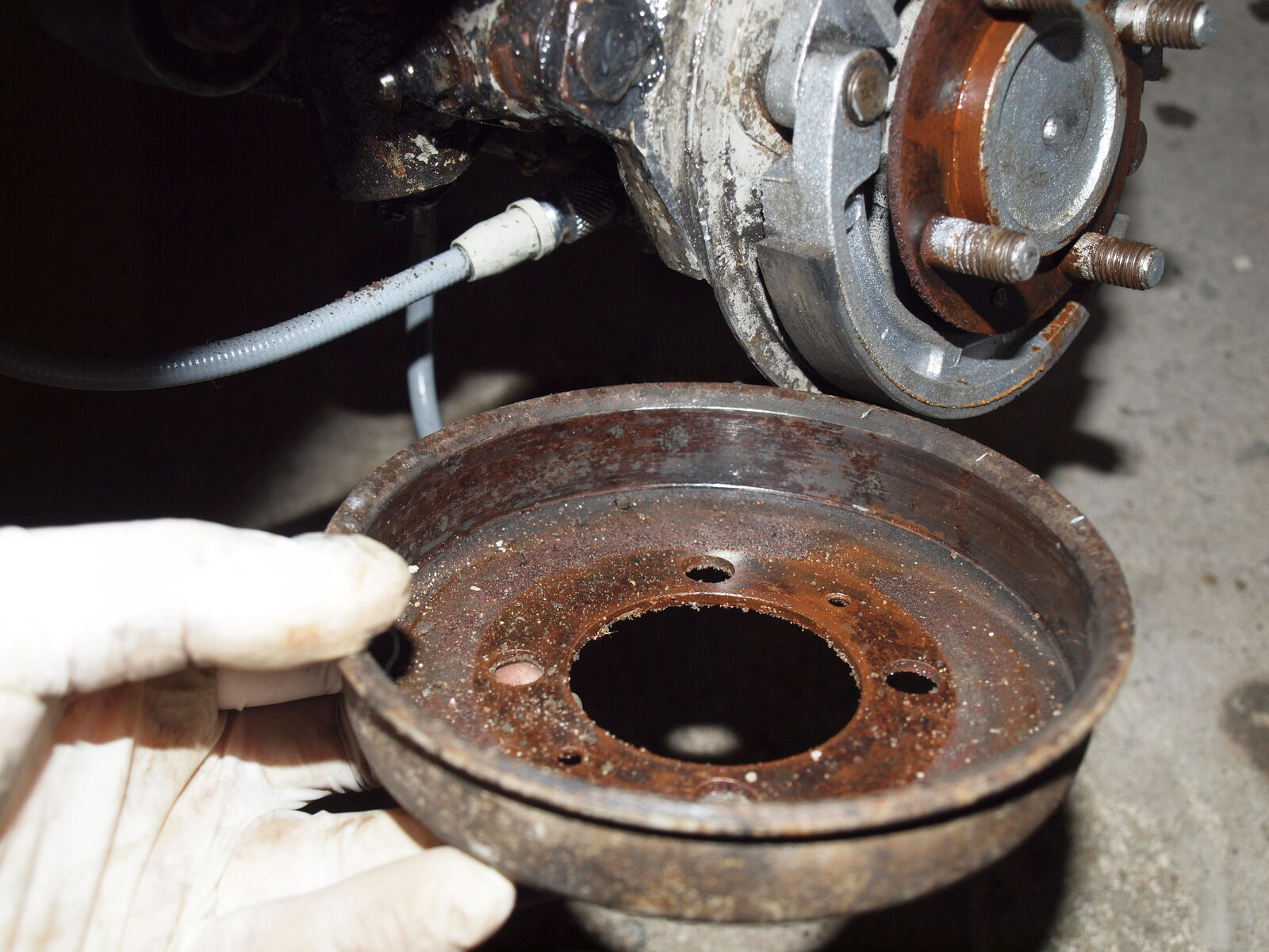

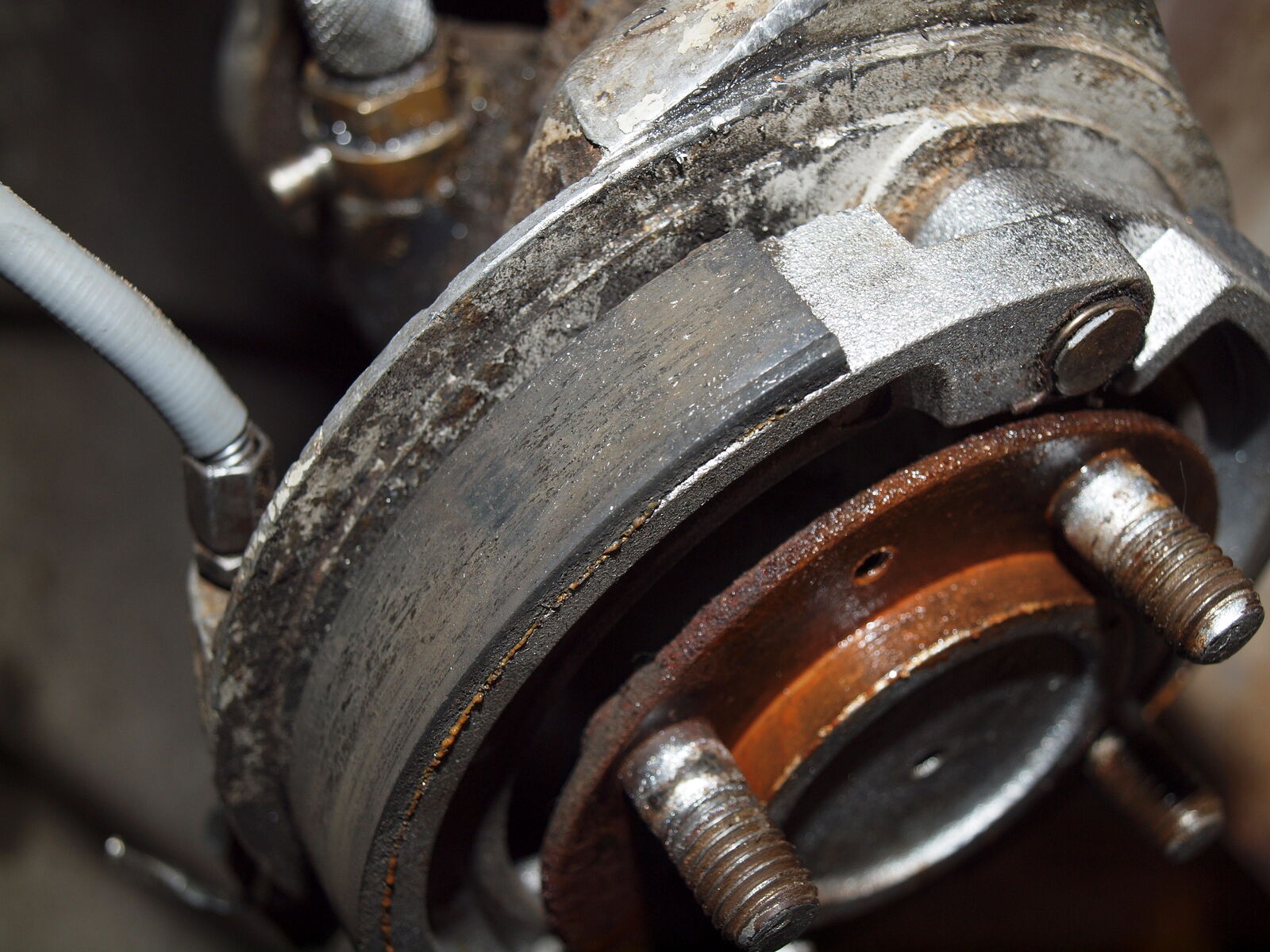

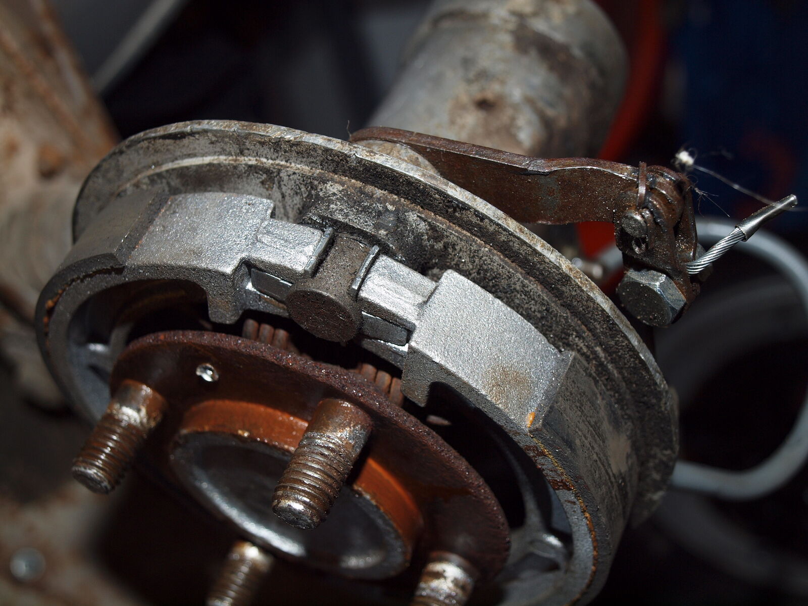

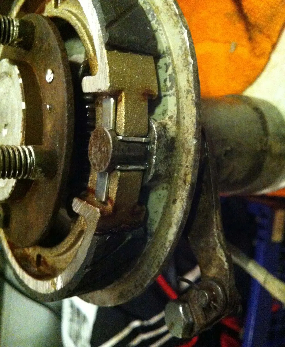

5.) Gestern habe ich nun neue Teile bekommen, Newfren Anti Aqua Bremsbacken vorne verbaut . Warte nun noch auf die abgedrehte Trommel und hoffe, dann läuft und bremst alles rund.

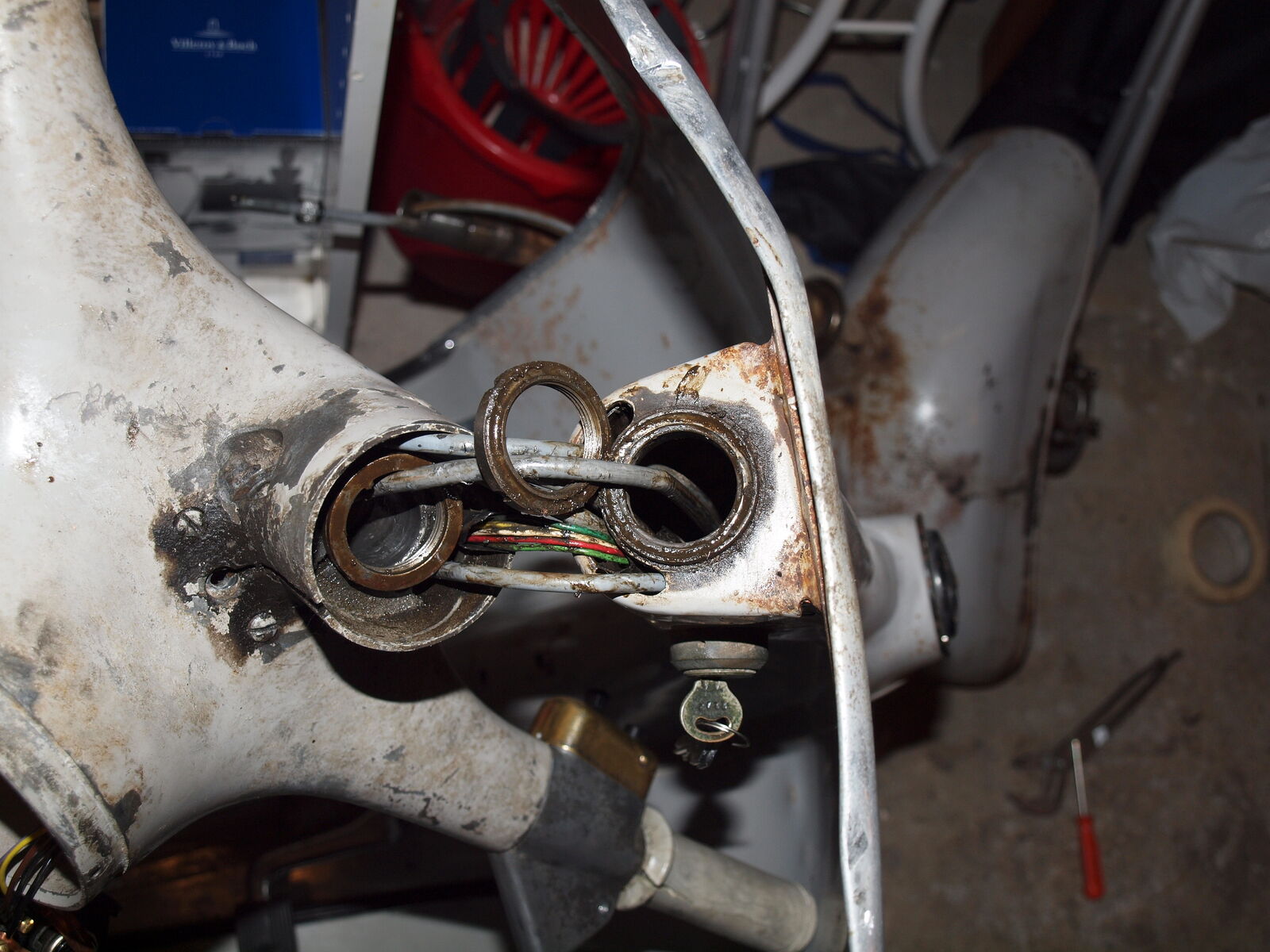

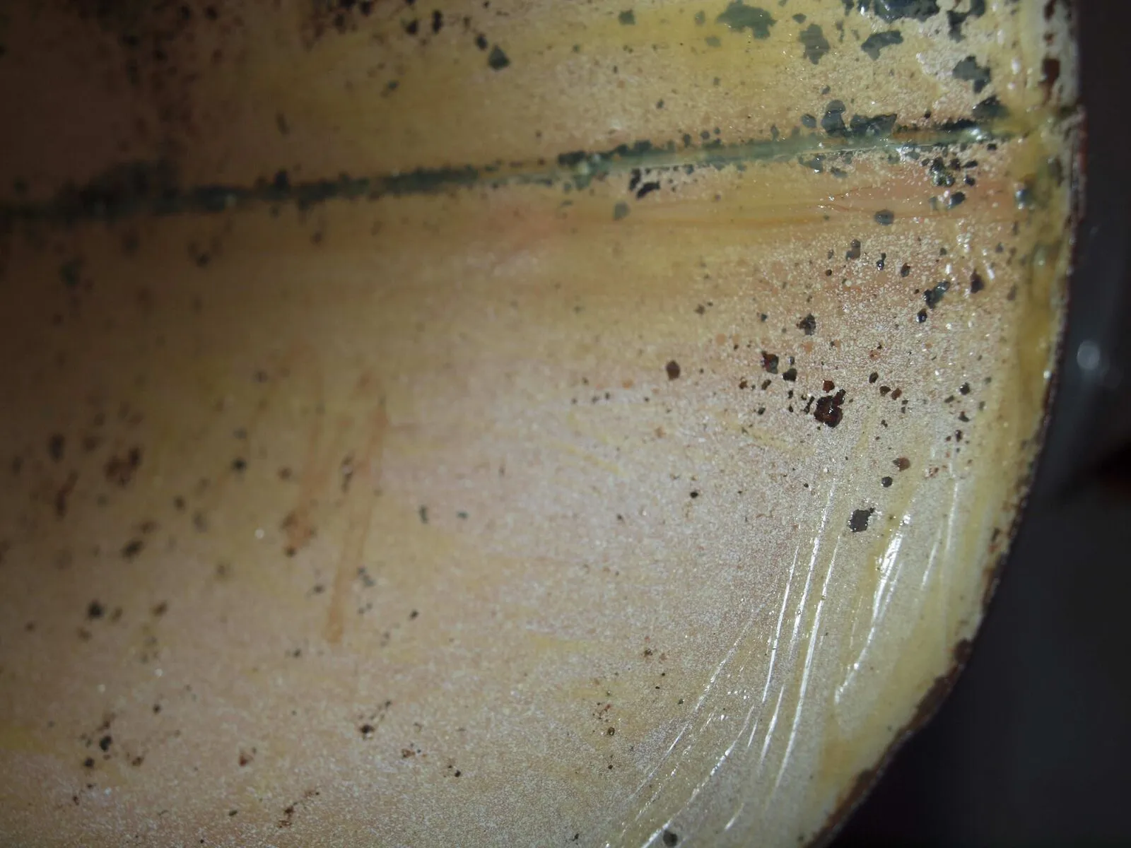

6.) Gestänge ist noch ausgebaut, soll aber diese, spätestens nächste Woche wieder rein, dabei verbaue ich gleich neue Züge, da bin ich safe und habe erstmal Ruhe. Tachowelle ist auf dem Weg zu mir, habe nun eine mit 1,9 mm oben und unten bestellt, dass sollte für den org. Tacho passen. Permafilm ist noch am aushärten, dauert wohl so gut zwei Tage. Foto folgt...

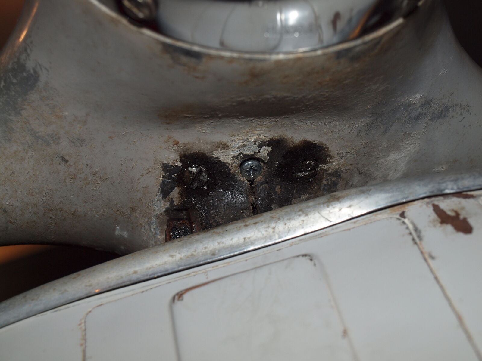

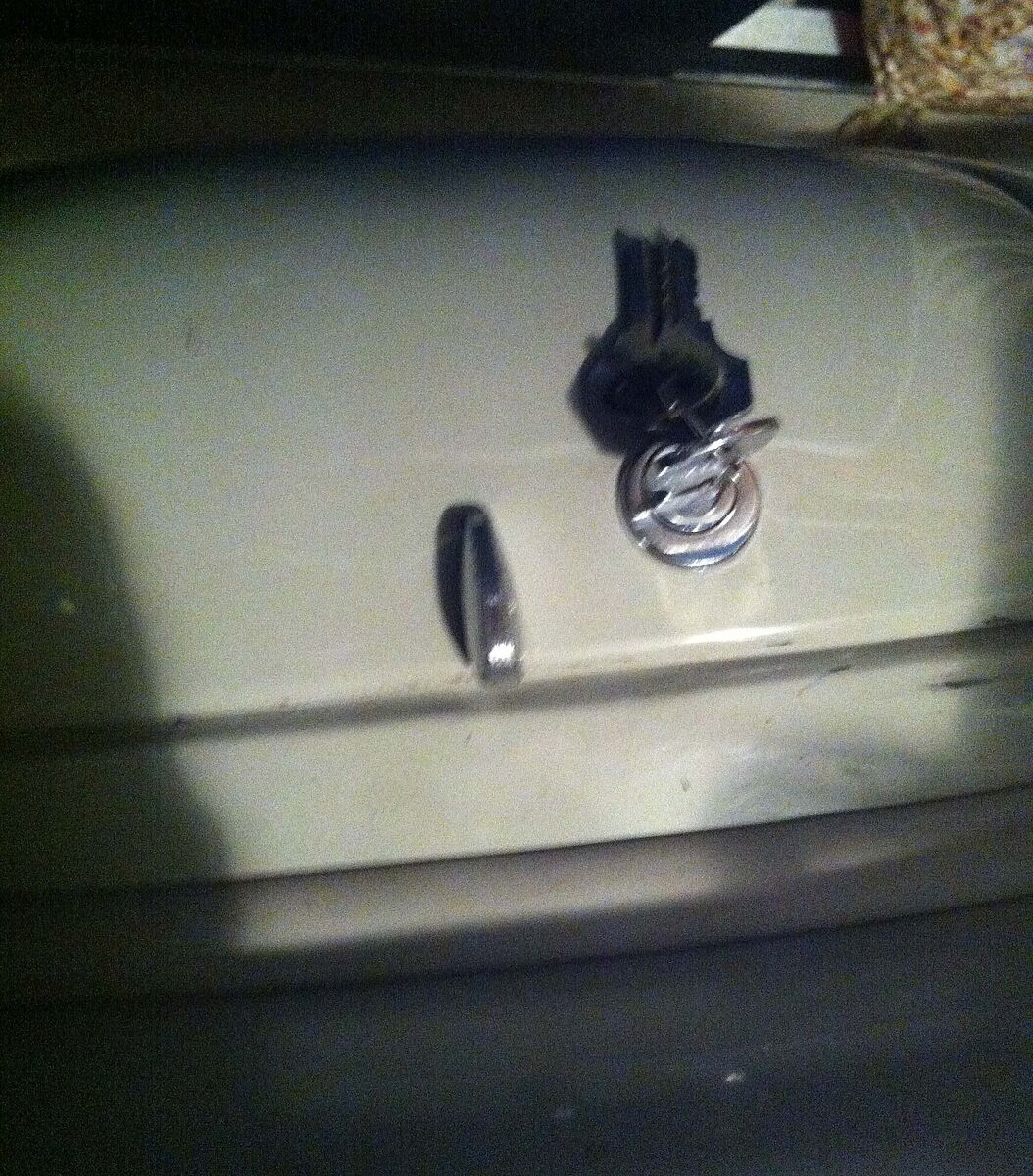

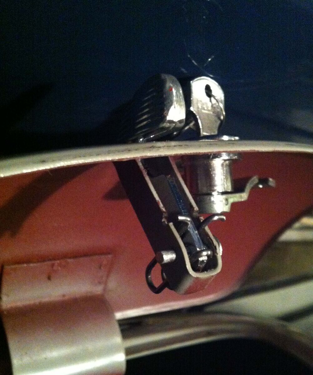

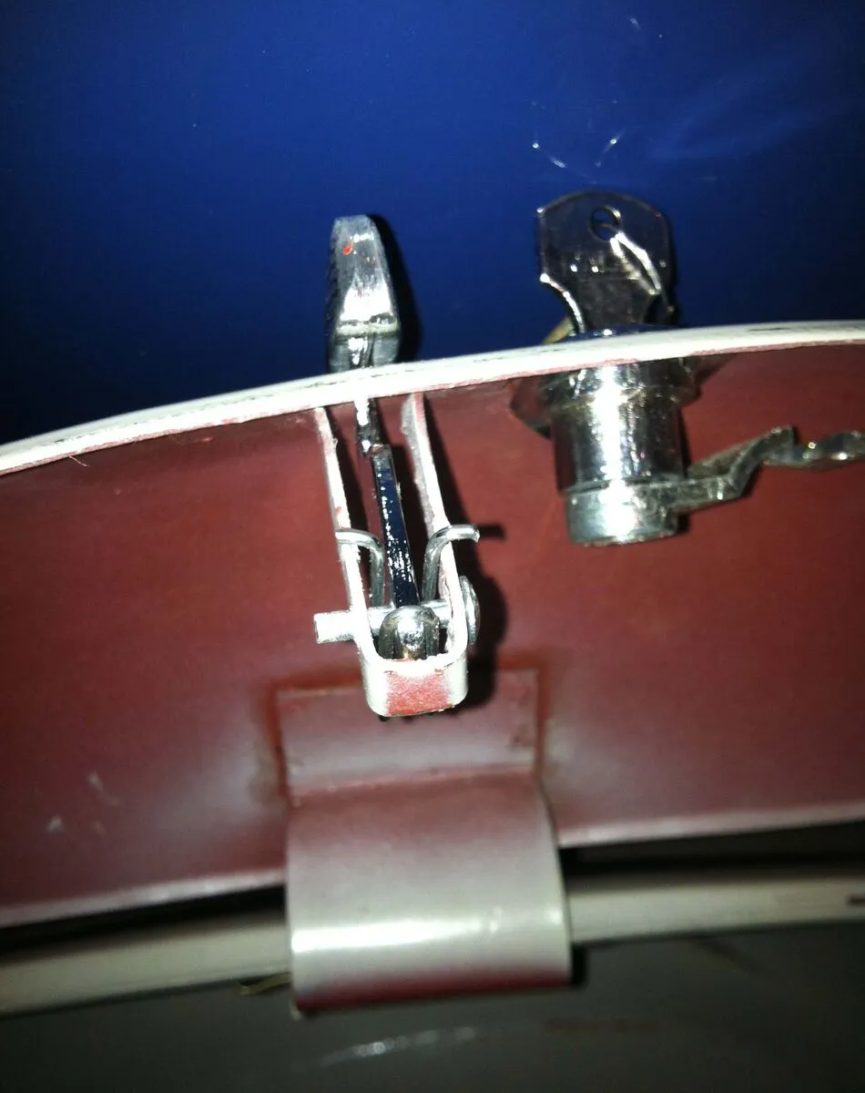

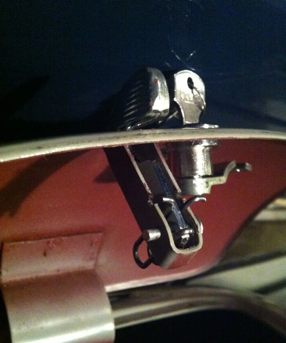

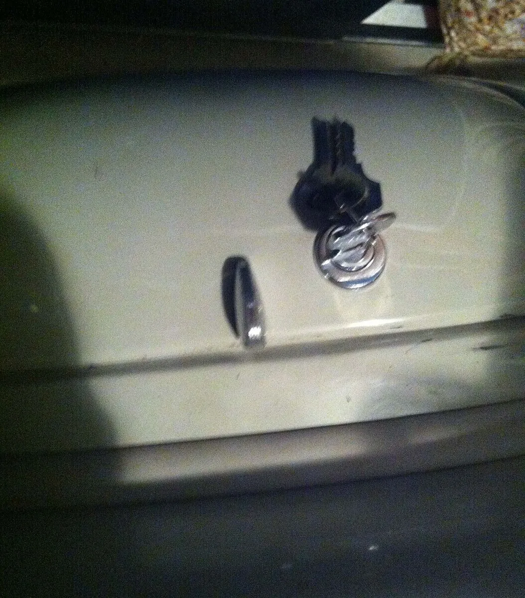

7.) Habe ich den Gepäckfachhebel eingebaut, ich habe keine Ahnung ob es so richtig ist, denn so hat er irgendwie keine Funktion und sitzt sehr locker. Wer kann helfen?

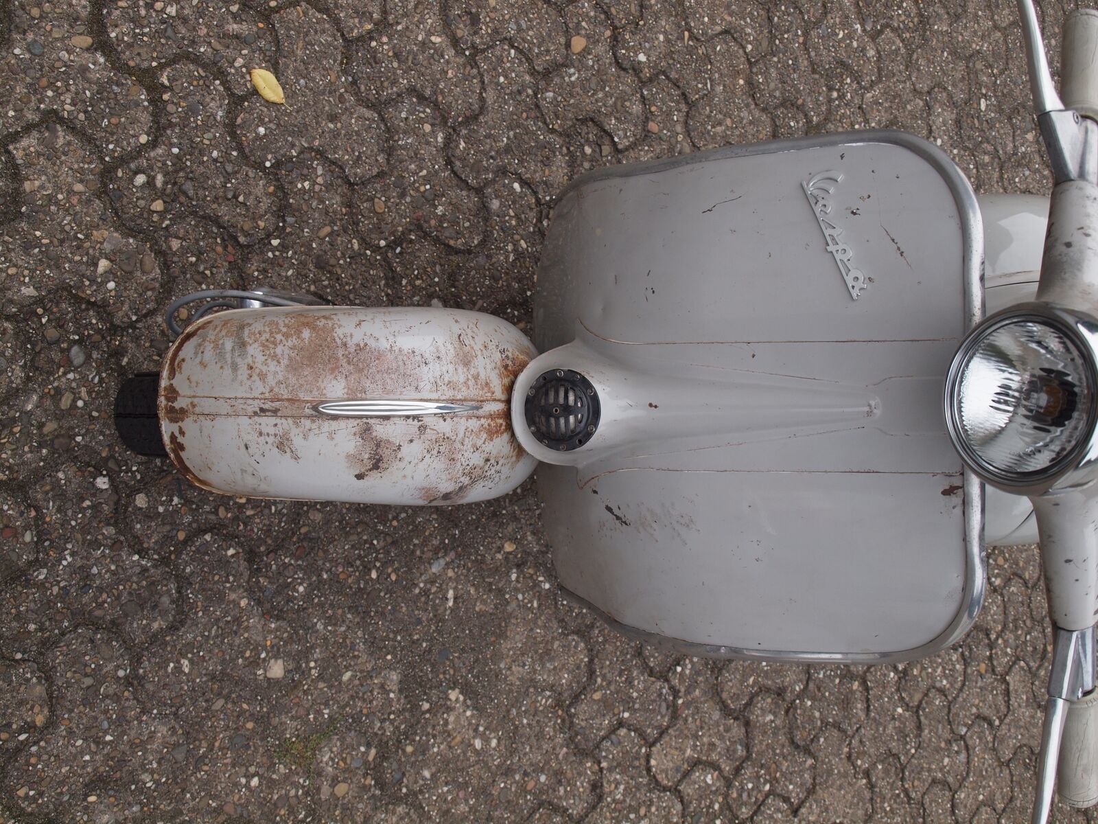

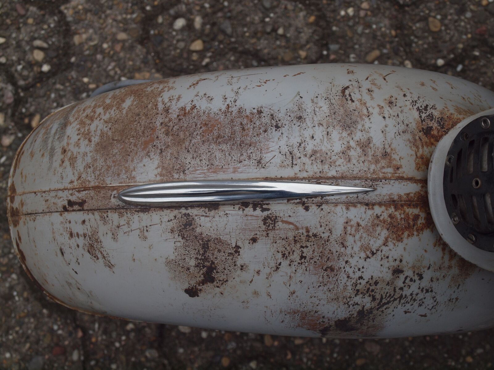

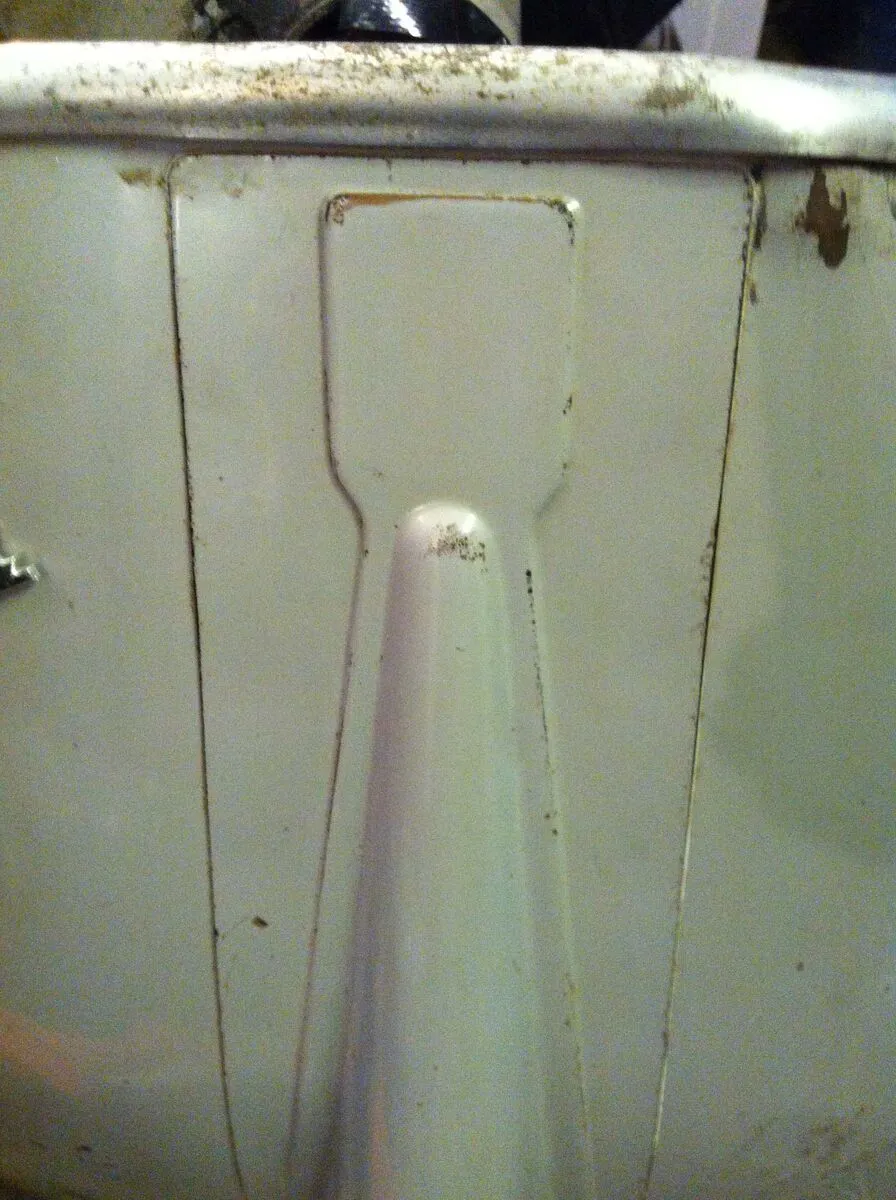

8.) Bei mir fehlt leider noch das Piaggo Zeichen vorne, welches genau gehört dahin und hat jemand zufällig noch ein passendes mit Patina liegen?

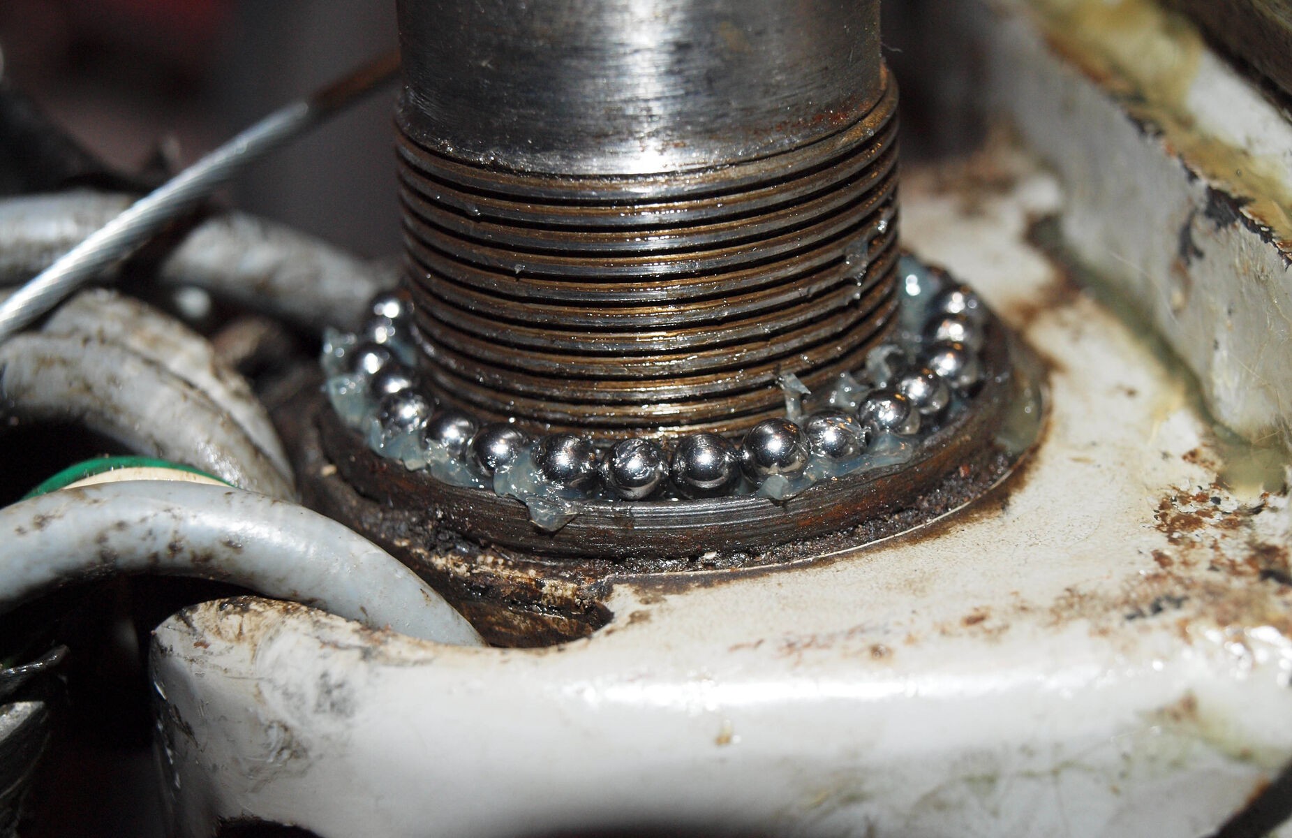

By the way noch eine allgemeine Frage, hilf das durchnummerieren, oder eher gar nicht?
Langsam finde ich richtig Spaß daran, habe zwar noch Angst vor dem Einbau der Lenkung und der ganzen Züge, aber es wird...
