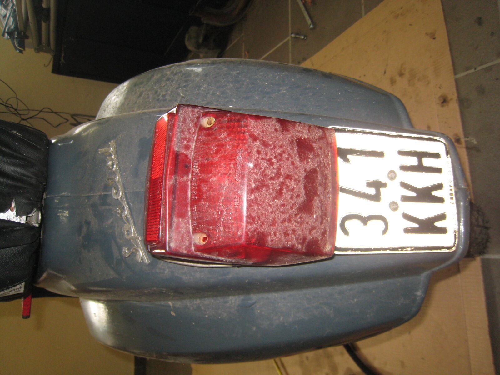

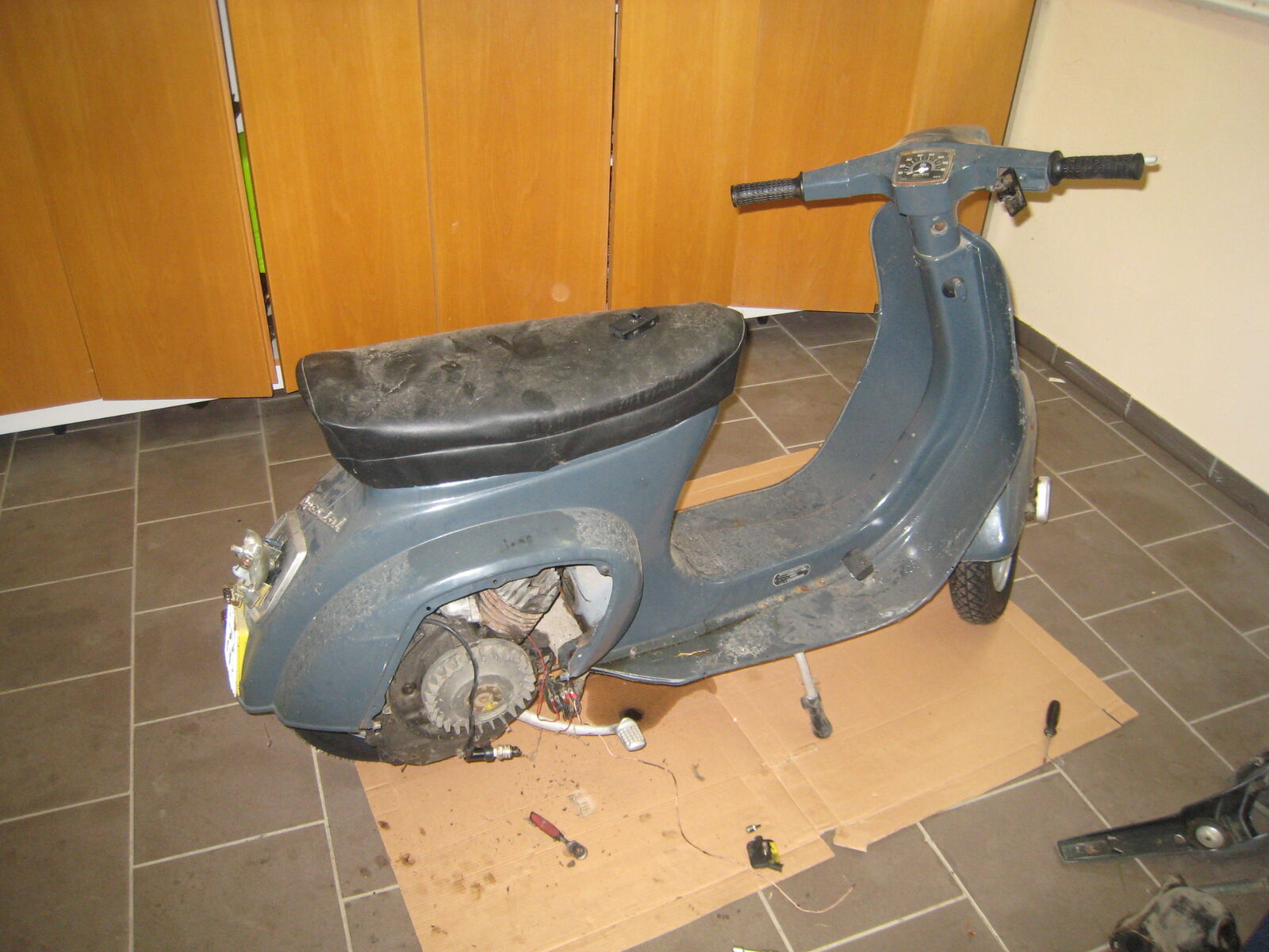

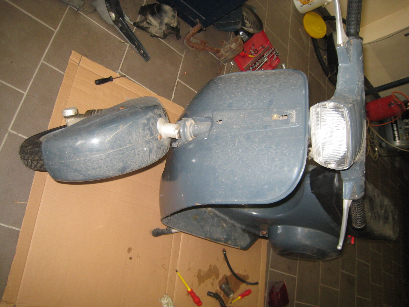

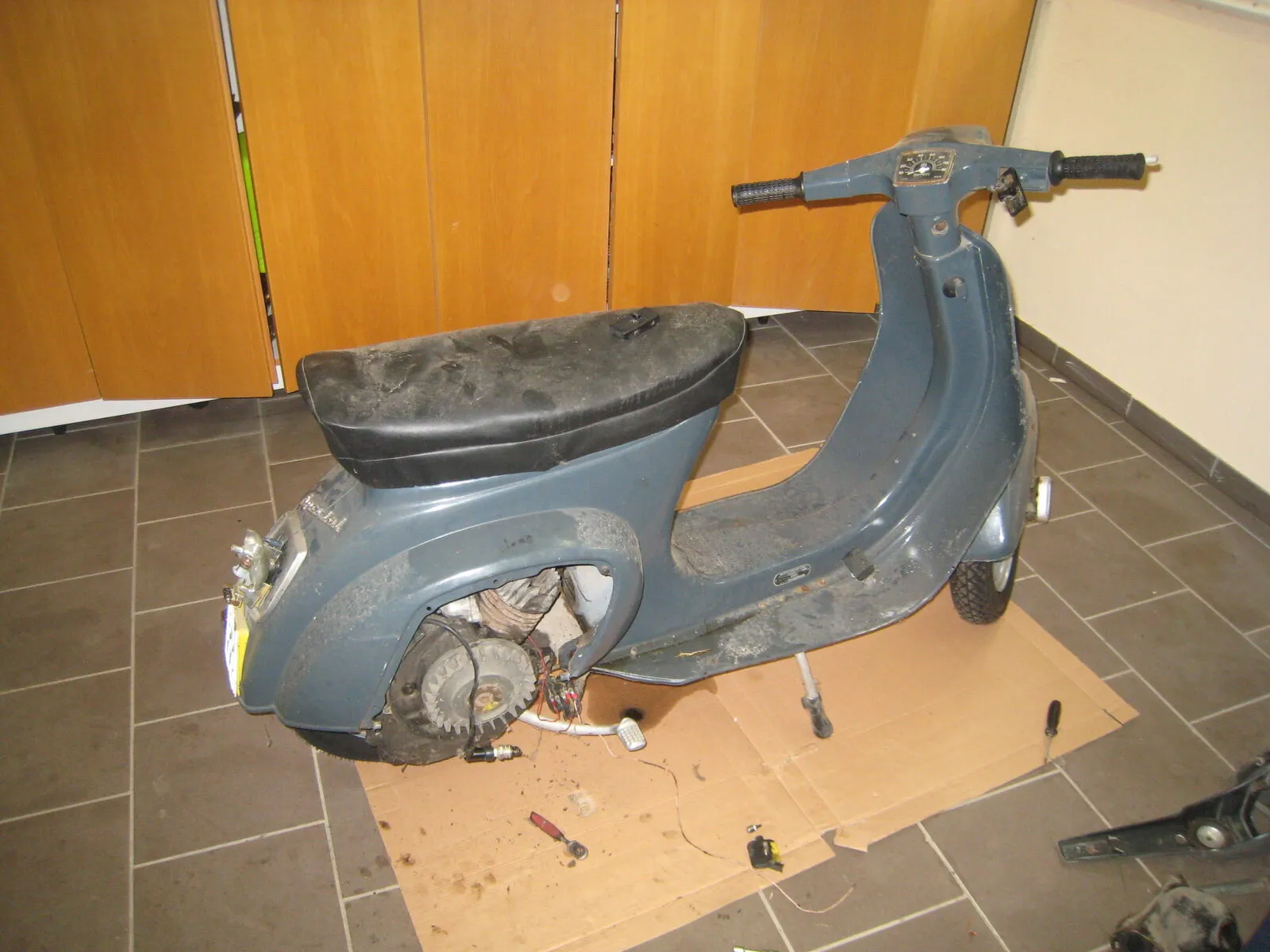

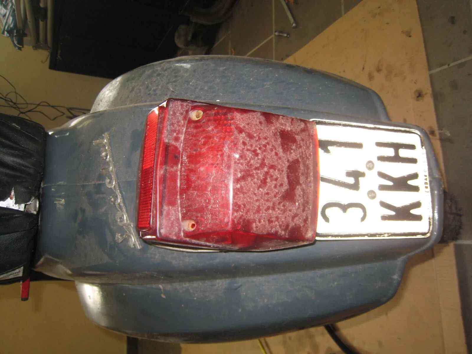

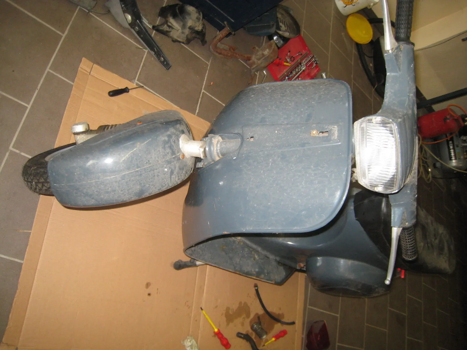

    Die Vespa ist in keinem gutem Zustand. Ist wohl mal selber lakiert worden und das nicht schön. Mach mal ein Bild und poste es.
    Naja, hat jetzt 12 Jahre in einer Garage gestanden. Abwarten wie es wird.
