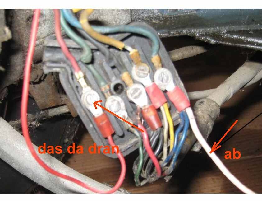

    Hier ein paar Bilder

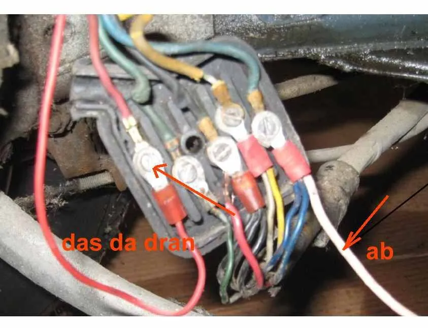

    Das ist doch mal was. Und wie Rassmo schon geschrieben hat; das violette ab, das rot was von vorne kommt, mit auf die Roten. Sonst schwarz - schwarz, grün - grün, blau - blau. So wenn sie dann läuft, und Du sie mit dem Killschalter abstellen kannst, solltest Du das Kästchen in Ordnung bringen. Wenn Du den Deckel da zu hast, besorg Dir die zwei Gummitüllen neu. Dann gehört das Teil anders herum, Ausgang oben gerade, Ausgang unten schräg nach vorne. Noch was zu den Kabelschuhen, die gehen garnicht sind zu dick, besorg Dir die richtigen Kabelklemmen (das linke obere rote hat eine solche) ohne Isolierung. Wenn Du keine bekommst, kannst Du von mir haben.

    Bei den gelben Kabeln (zweiter Strang von rechts) ist ein graues bei. Ist das so richtig?
    Kann man auf dem Bild auch so erkennen.

    Das graue könnte das Rücklicht sein.

    Schau dir doch mal den Schaltplan an dessen Link ich gepostet habe. Dann siehst du das Gelb nur Gelb bleibt und das Graue zusammen mit dem Grünen angeschlossen wird. Aber wie gesagt probier es erstmal ohne Kabelbaumanschluß indem du das blaue Kabel das aus der Grundplatte kommt mit dem grünen Kabel aus der Grundplatte verbindest. Wenn der Motor dann läuft sieht man weiter. Es kann nämlich keiner sagen was der Vorbesitzer wann und warum verkabelt hat.
    Stimmt, normalerweise ist das Graue das Rücklicht. Nur wird es nicht mit dem Gelben verbunden das normalerweise zum Blinkrelais führt.
