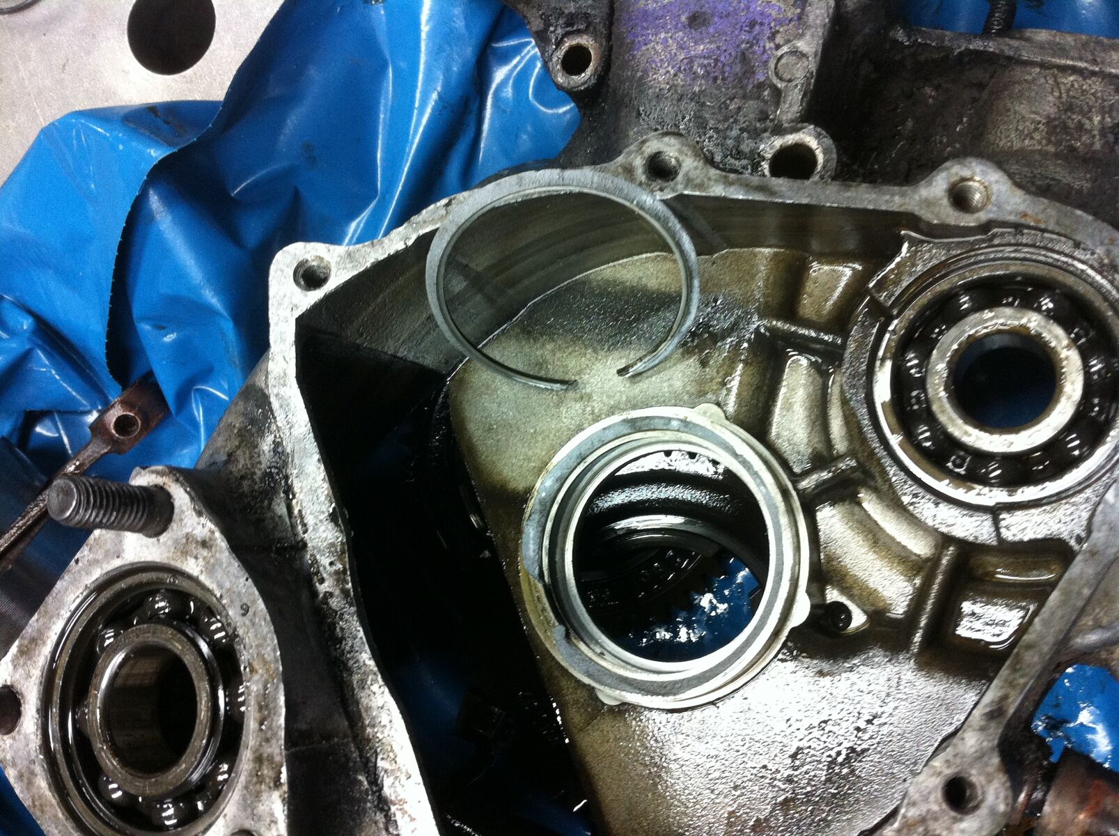

habe das Problem, dass ich ein Teil beim Motorblock ausgebochen ist.
kann mir jemand sagen, wo man den schweißen lassen kann oder ob man
ihn überhaupt reparieren kann.
freue mich über eure Antworten.
