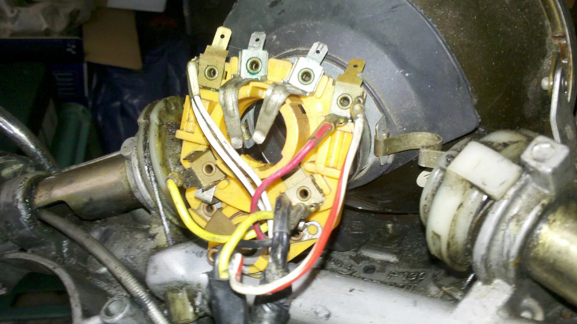

  • ...du hast die drei Steckverbindungen gesucht: die sind an der Fassung.
    powerdrake4 hat dir einen alternativen Lösungsweg beschrieben, der schnell und einfach ist.
    auch wenns mühsam ist, für nicht Eelektriker:
    - Blinken die Blinker? nur die Kontrolllampe nicht? geht die Hupe? ohne das der Motor läuft?
    - "grüne" Lampe mit Fassung von allen Anschlüssen befreien und an die "gelbe" Lampe mit Fassung anschließen
    - "gelbe" Lampe mit Fassung an die nun freien Kabel der grünen anschließen
    -> Kontrolllampe "gelb" geht? Blinken die Blinker? nur die Kontrolllampe ("grün") nicht?
    ist das der richtige Schaltplan? besser: hast du eine V8X1T (PX80) mit Batterie?
    ist dein Kabelbaum mit den original (Schaltplan) Farben?
    Bei x mal Ja liegt ein Verdrahtungsfehler, korrodierter Kontakt, Kabelbruch oder sonst was vor.
    Mach 3-4 Bilder wie es bei dir drunter aussieht :D
    dann währe es sehr hilfreich wenn du ein Multimeter, Prüflampe oder Durchgangsprüfer hättest.
    Je nachdem welches Messmitttel du benutzt brauchts ne andere Beschreibung...

    Genau an dem Problem bin ich gestern auch hängen geblieben.
    Blinker und Hupe gehen mit und ohne Motor. Blinker Kontrollleuchte blinkt auch im Takt der Blinker.
    Nur wenn der Blinker aus ist, brennt die Kontrollleuchte dauerhaft.
    Erledigt: Die Verkabelung der Kontrollleuchte war völlig falsch, nunn funktioniert es.
