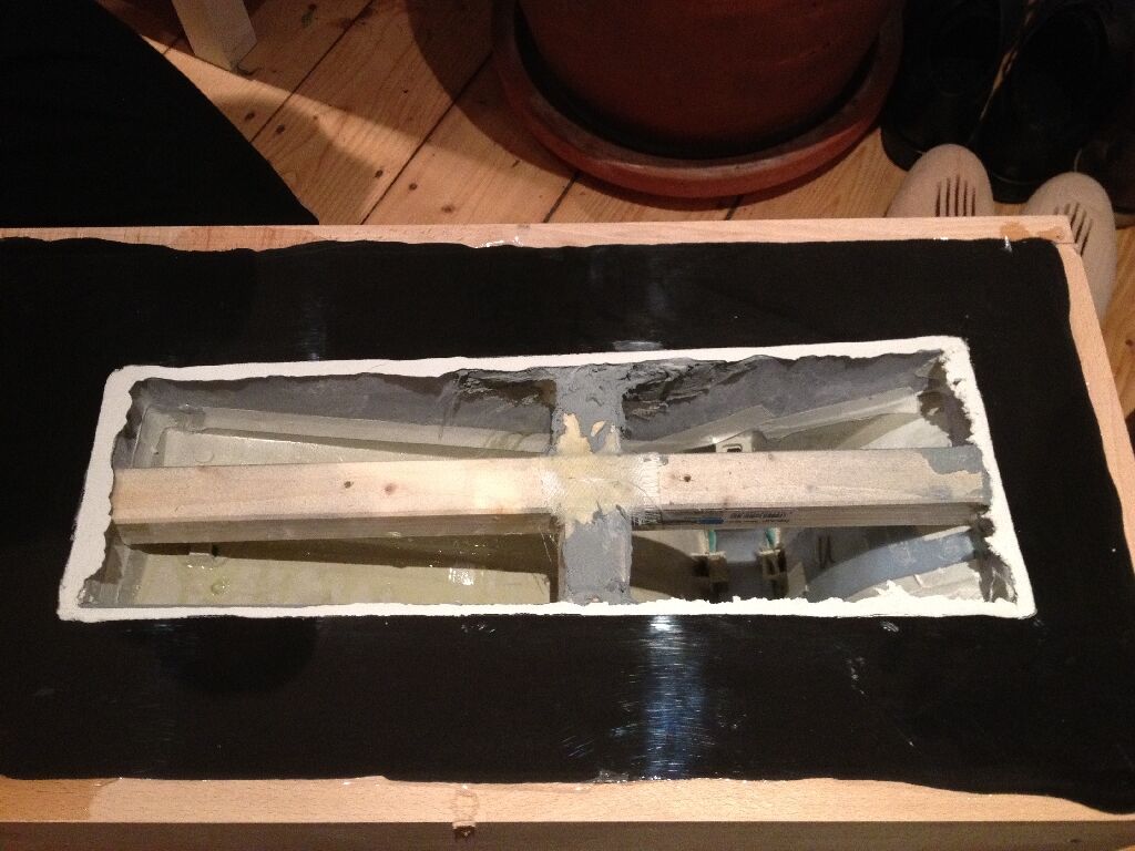

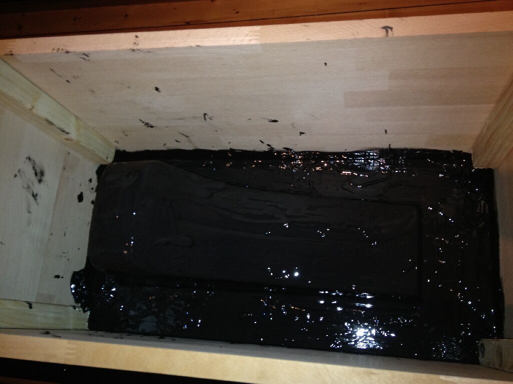

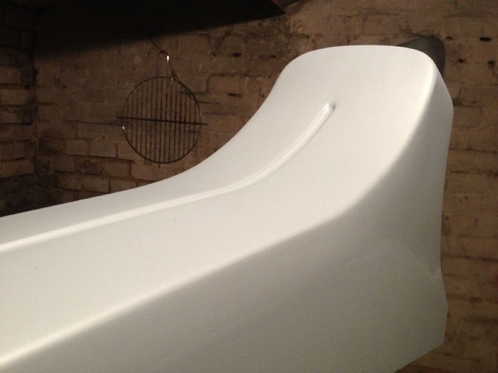

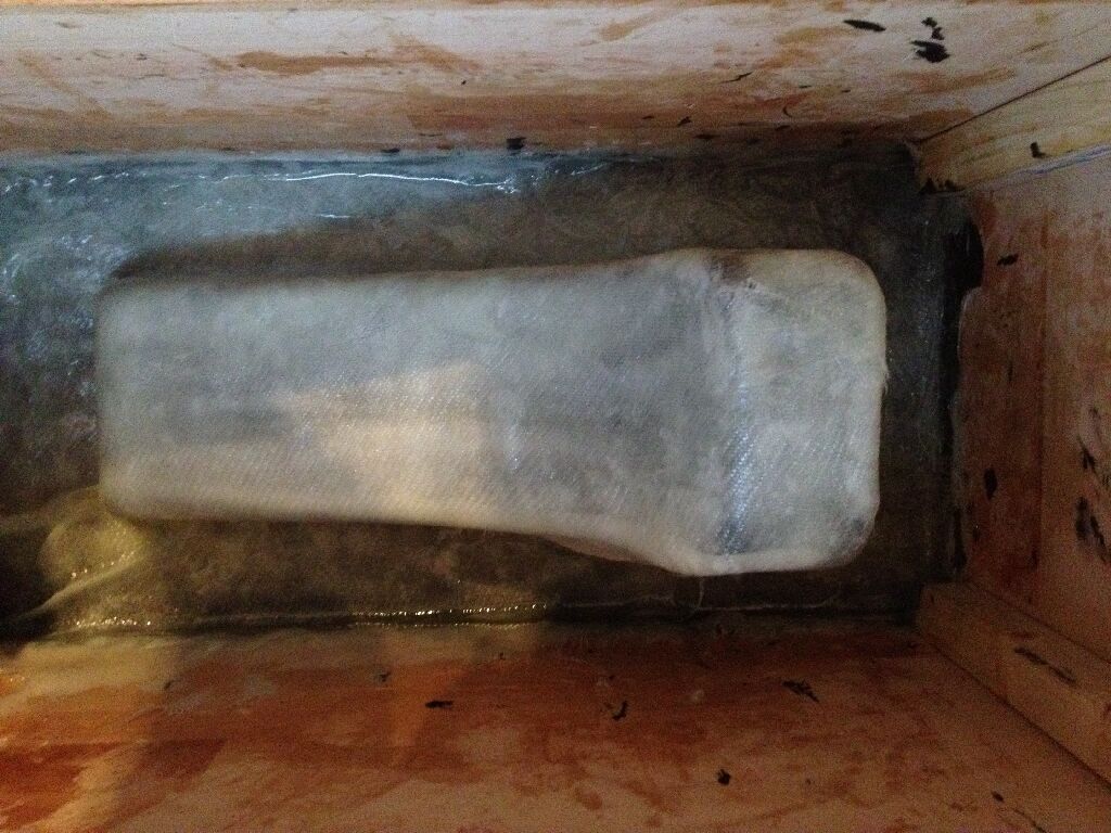

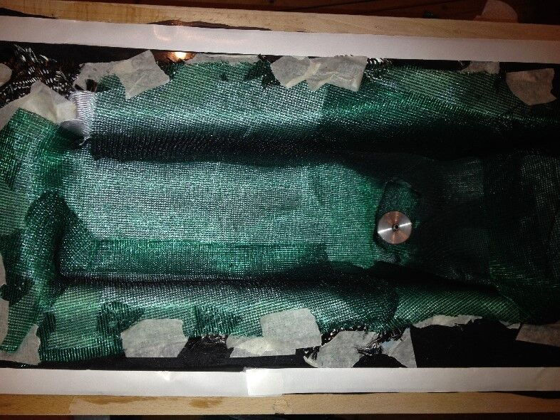

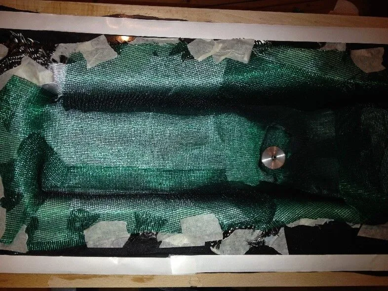

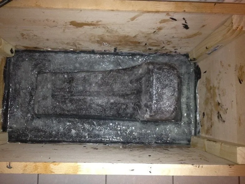

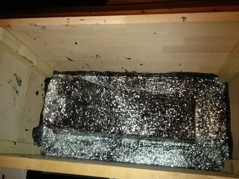

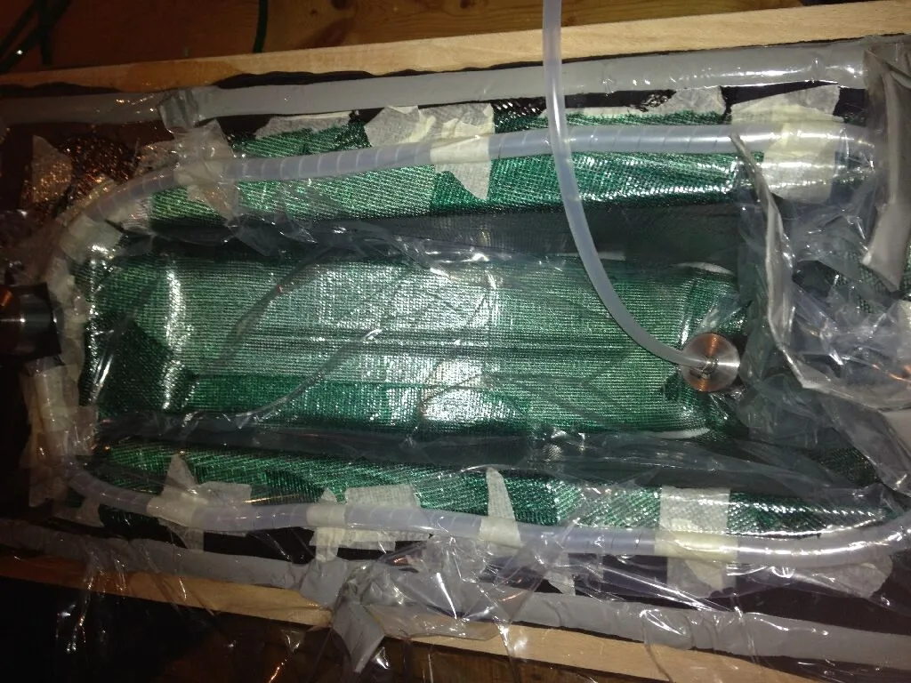

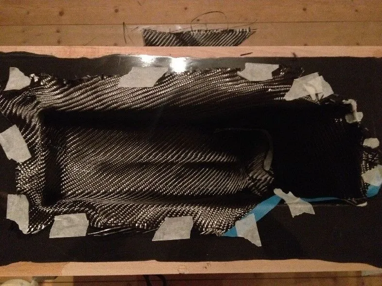

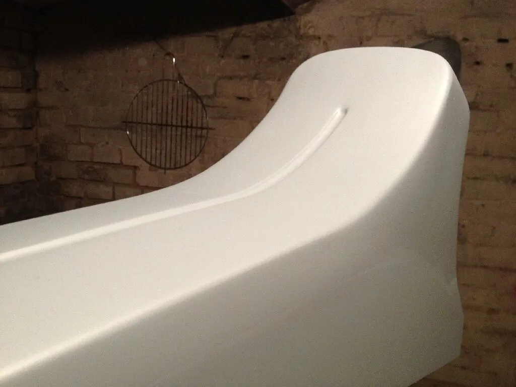

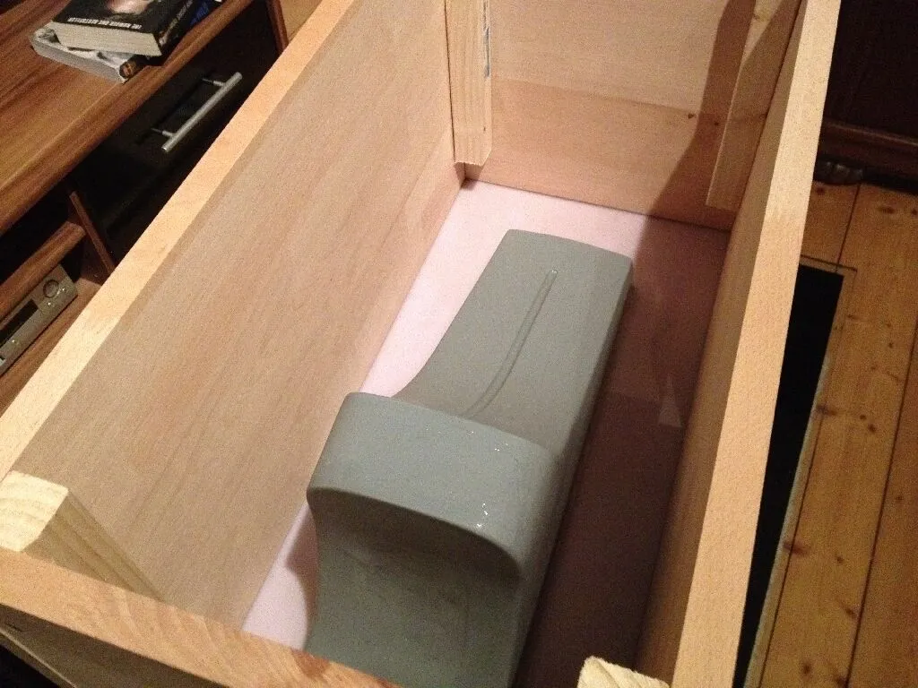

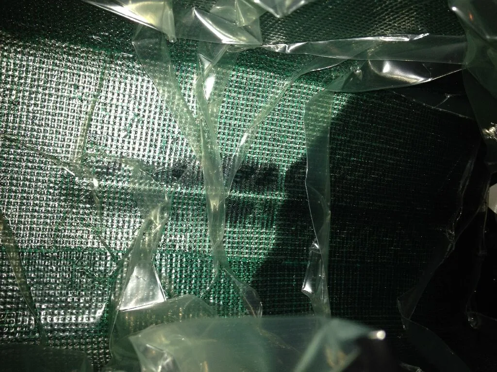

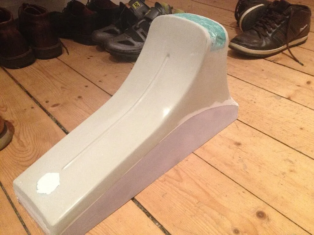

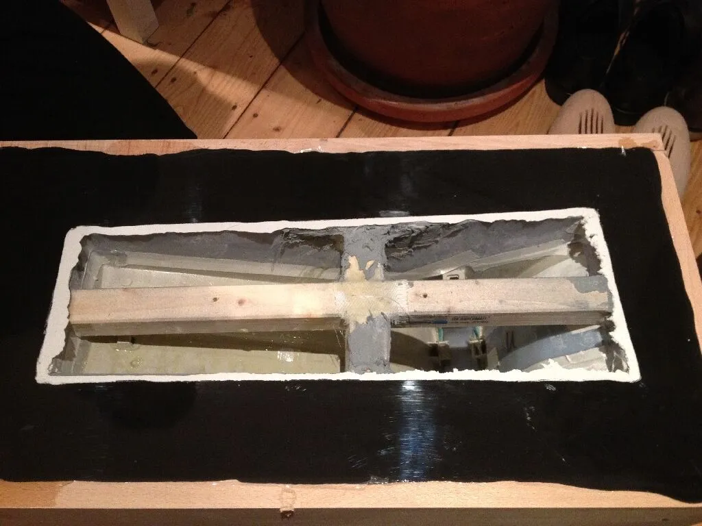

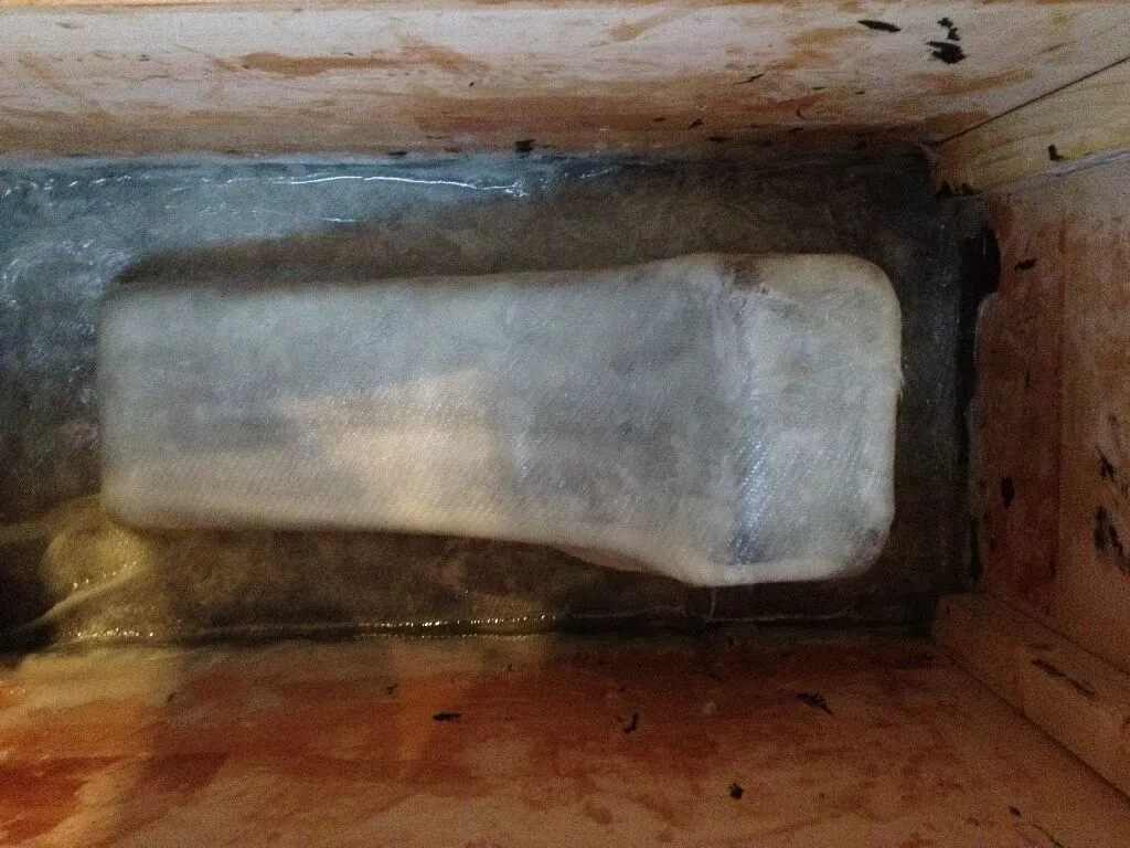

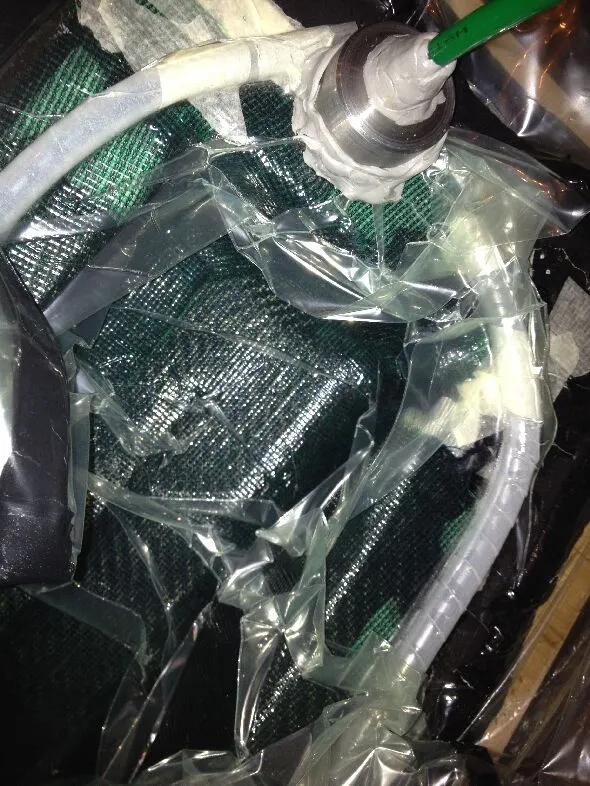

    Für das Urmodell wurde eine PX-Kaskade in runder Form verwendet. Nach einiger Schleifarbeit und Modifikationen an der Kaskade wurde damit eine Negativform hergestellt. Der unten abgebildete Kasten dient dazu, einen definierten Flanschbereich zu haben, auf den der spätere Vakuumsack befestigt wird. In die Negativform haben wir gestern die ersten Lagen 200 g/m² Kohlefasergewebe eingelegt. Auf das am Rand befestigte Gewebe folgte dann eine Schicht Abreißgewebe zur besseren Trennung der folgenden Schichten aus Lochfolie und Fließhilfe. Nachdem der Foliensack abgedichtet wurde und die Anschlüsse angelegt wurden haben wir einmal einen Dichtigkeitstest durchgeführt. Leider zeigte sich, dass die extra angefertigten Anschlüsse für die Vakuum- und Klebeleitung an manchen Stellen zu scharfkantig waren, sodass der Foliensack beschädigt wurde und undicht war. Morgen wird dann eine andere Alternative ausprobiert, worüber ich dann natürlich berichten werde. Sollte der Sack das Vakuum nach dem Ausschalten der Pumpe halten, kann die erste Kaskade morgen schon in Fertigung gehen ;)

    Urmodellkaskade nach dem ersten Grobschliff
    Urmodellkaskade nach dem Feinschliff
    Urmodell mit Holzrand, fertig Lackiert und zum Abformen bereit
    Erste Schicht Formenbauharz, welches später die glatte, polierbare Oberfläche der Nagtivform darstellt
    Kupplungsschicht aus Glasfaserschnipseln
    Erste Schicht Glasfasergewebe
    Fertige Form von unten

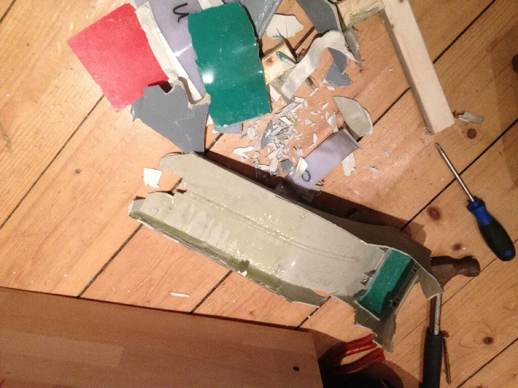

    Abgelöste Platte, Urmodell hält sich aber noch wacker in der Form ;)
    Zerstörtes Urmodell beim Herauslösen aus Form

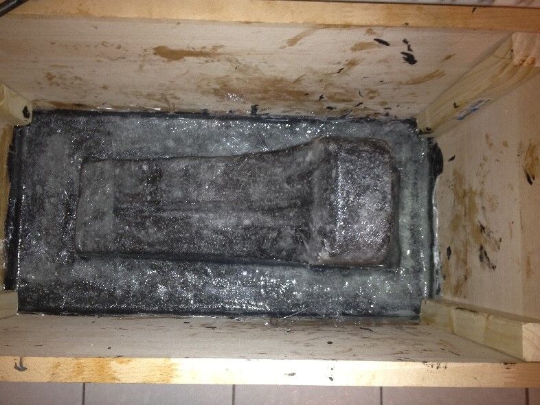

    Ungereinigte Form mit Spachtel und Trennmittelresten
    Erste Lage Kohlefasergewebe

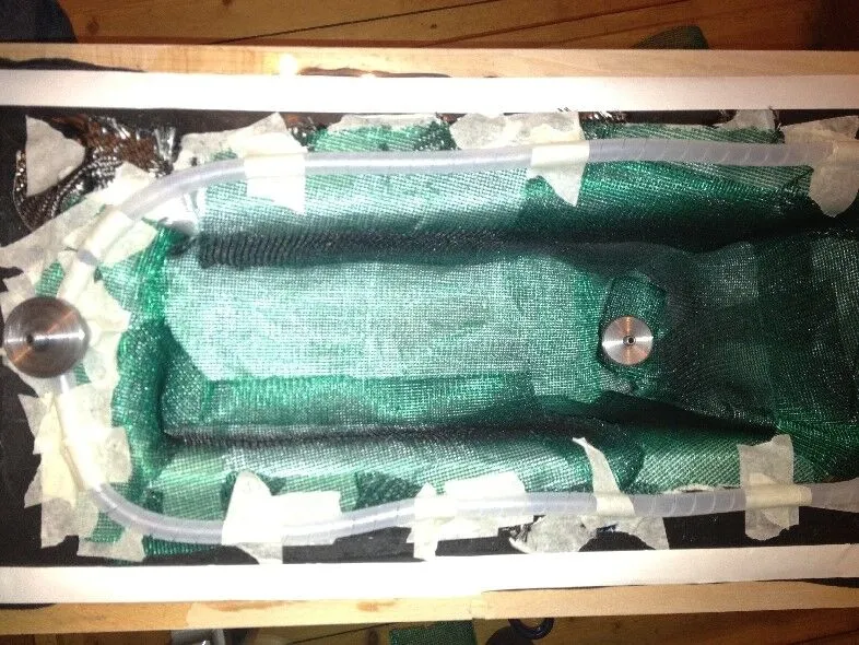

    Abreißgewebe und Fließhilfe (grün)

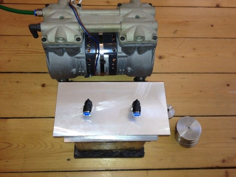

    Spiralschlauch und oben beschriebene, gedrehte Anschlussteile
    Vakuumfloie im Normalzustand
    Mit Vakuum beaufschlagte Vakuumfolie

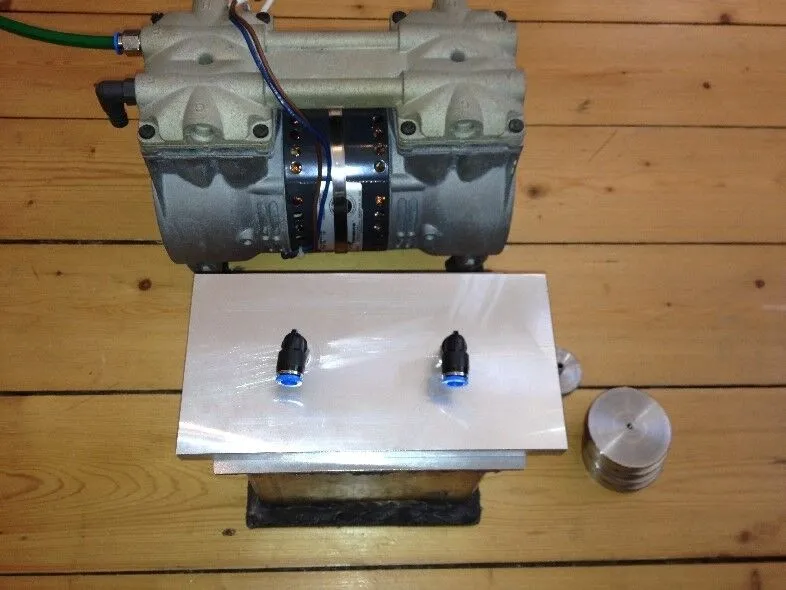

    Vakuumpumpe und Harzfalle

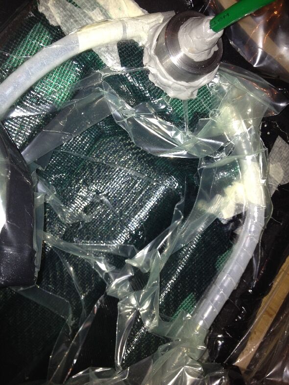

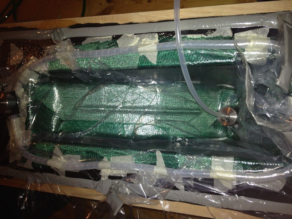

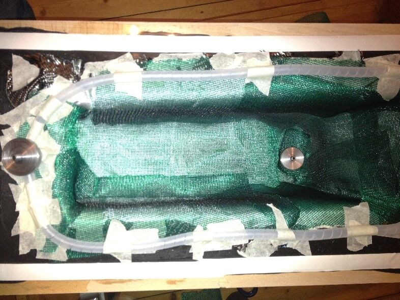

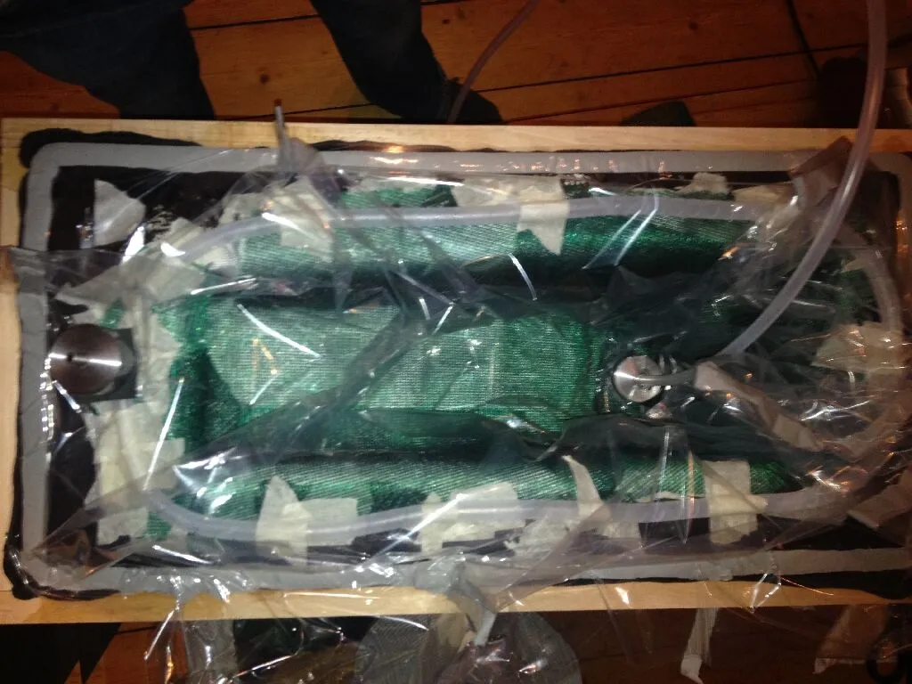

  • Der Vakuumsack ist jetzt endlich dicht und die Pumpe läuft. Morgen wird sich rausstellen wie das Ergebnis ist. Das Injizieren des Klebers hat super geklappt. Im endeffekt liegt doch eine Ringleitung am äußeren Rand der Form und die Drehteile kamen als Anschlüsse zum Einsatz. Die Bilder zeigen etwas mehr:
    Grüße

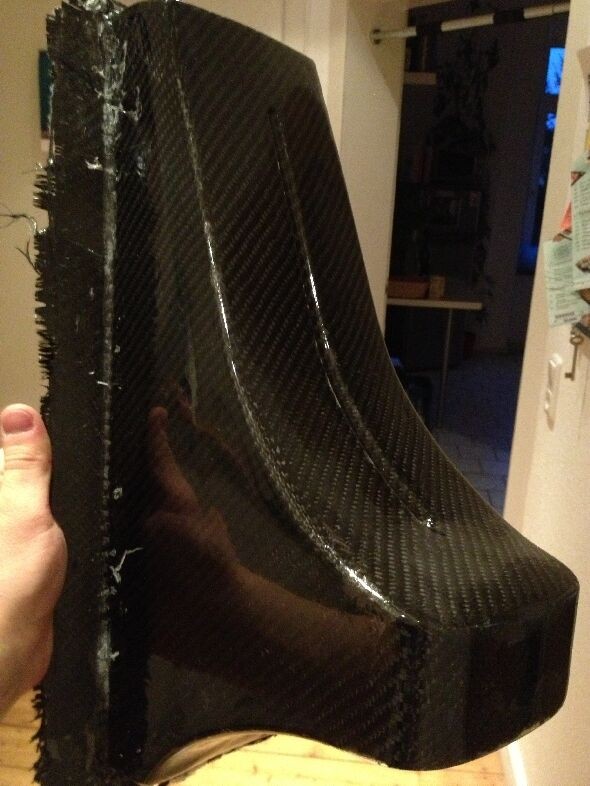

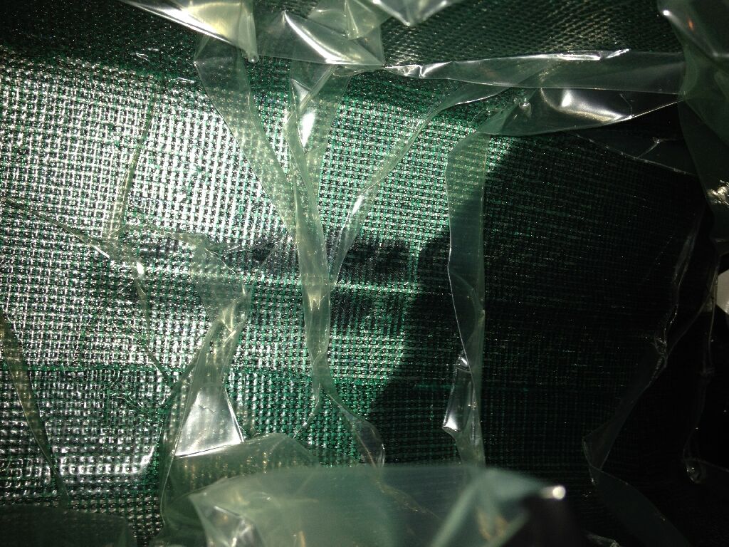

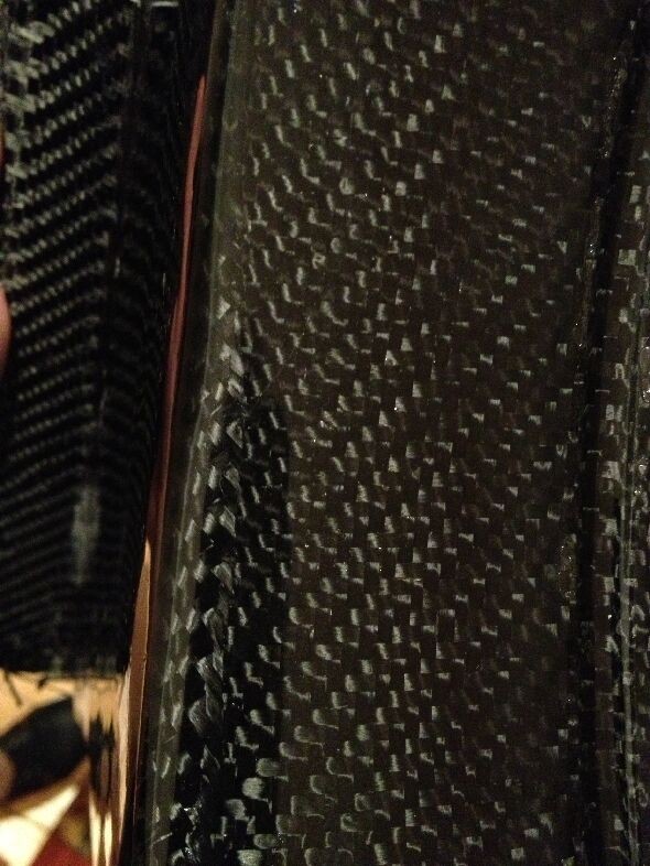

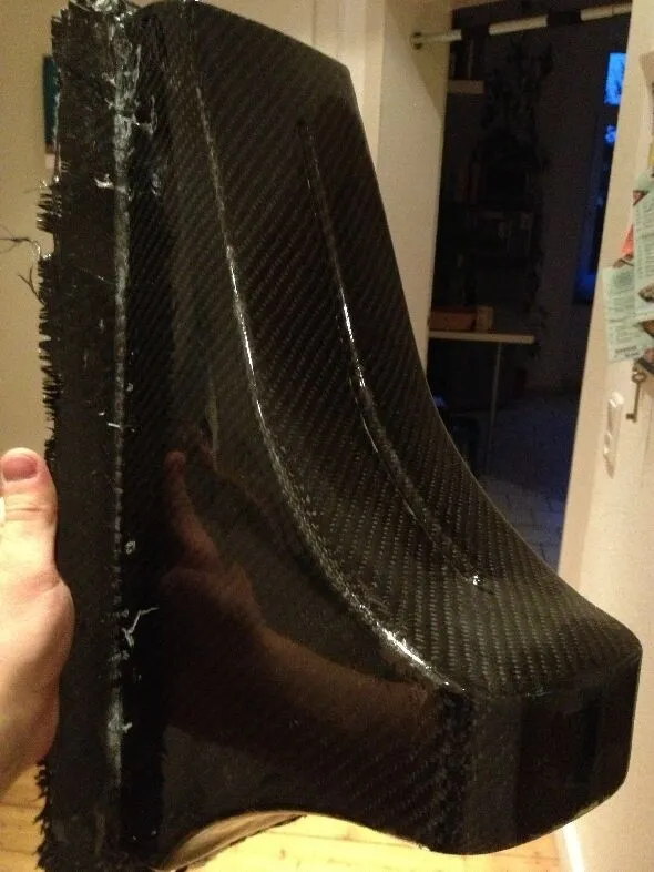

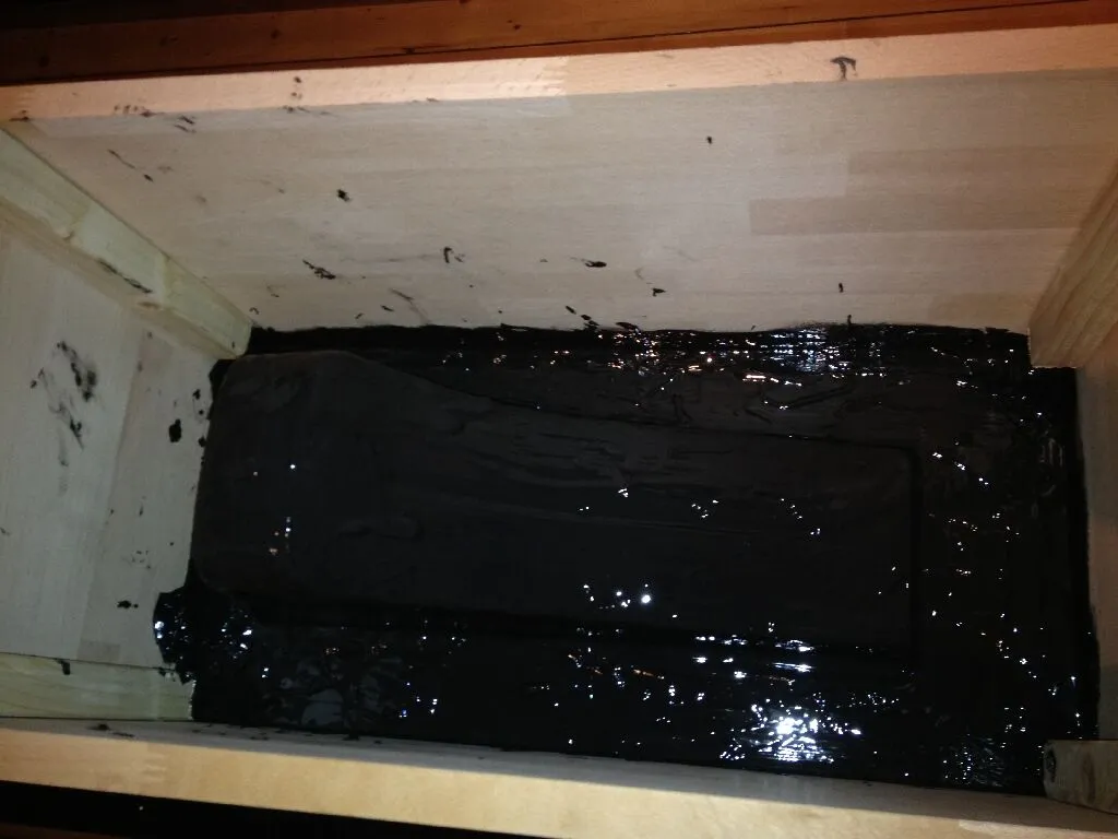

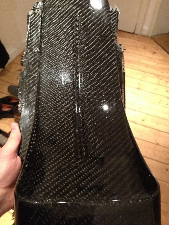

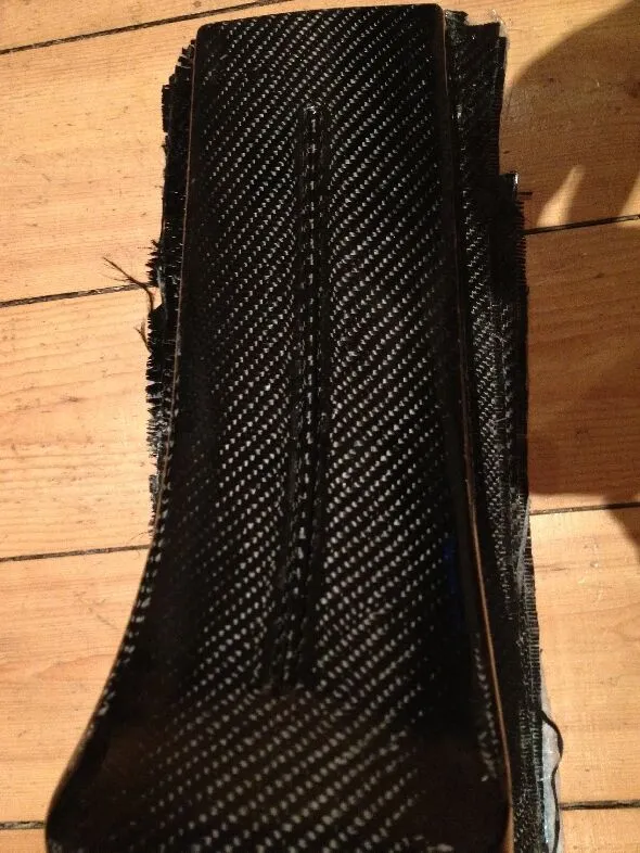

  • Nachdem der erste Versuch nicht richtig zum Erfolg geführt hat, habe ich beim Zweiten auf die Infusion verzichtet und das Vakuum auf die Nasslaminierten Lagen Kohlefasergewebe mit einer Saugvliesschicht (+Abreißgewebe, +Lochfolie) gebracht.
    Die unbehandelte Kaskade sieht jetzt so aus:

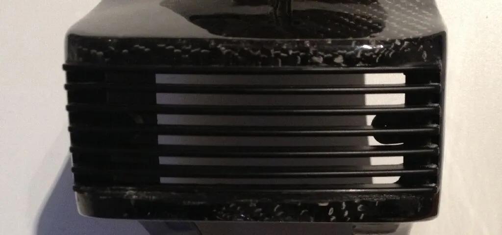

  • Denke da wird das Problem sein in die kleinen löchern zu laminieren ... oder ?
  • Ach du meinst vorne die einzelnen Schlitze? Das würde ich komplett ausschneiden und anders lösen. Man könnte z.B. 10 Aluminiumbleche in der Form der Stege ausschneiden und die dann Einschlitzen um sie ineinander zu stecken. So entsteht dann auch dieses Muster. Dann in entsprechender Farbe lackieren oder pulvern ;)

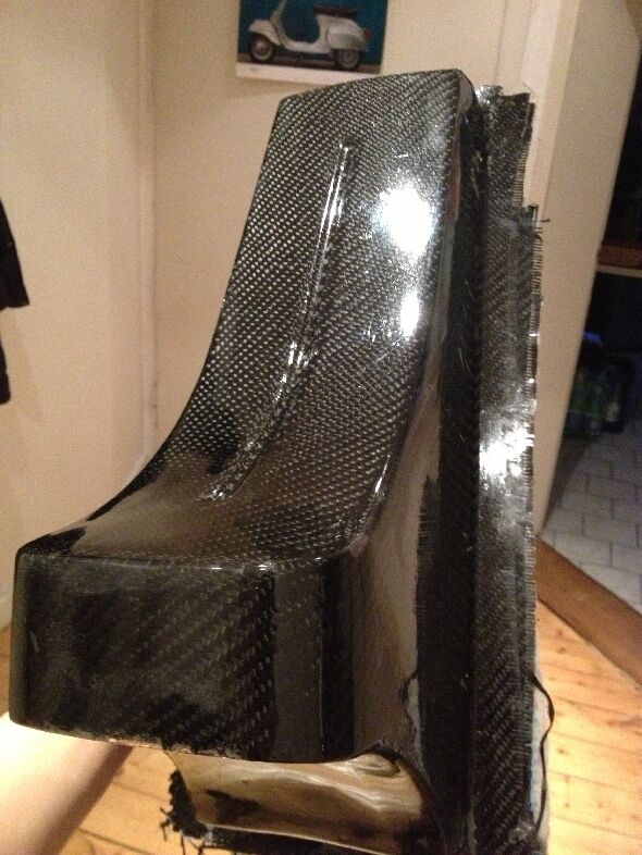

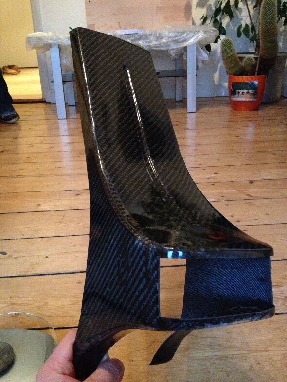

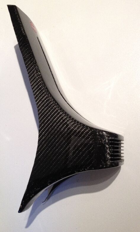

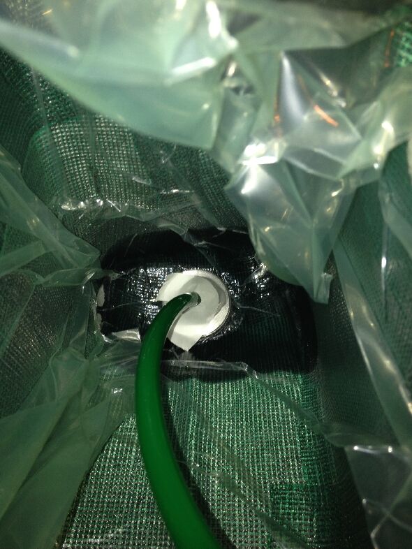

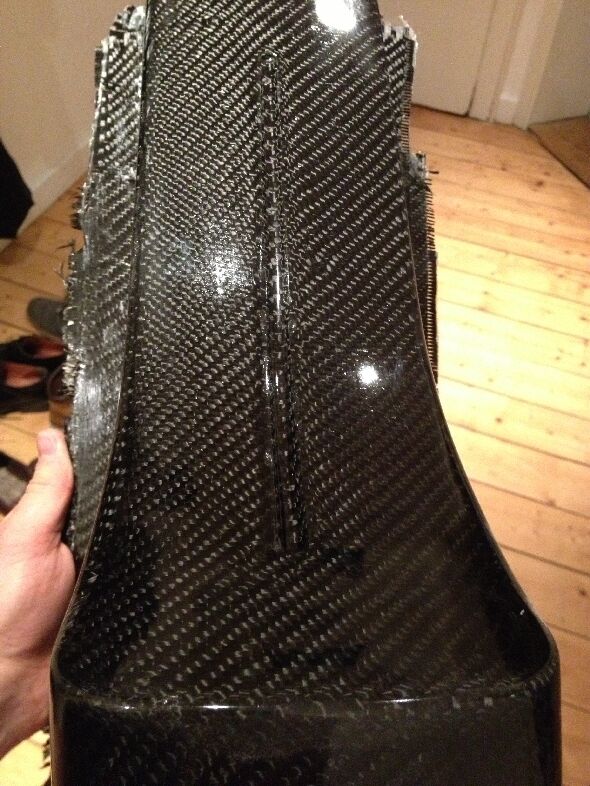

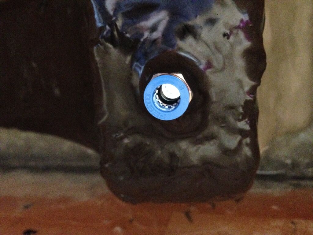

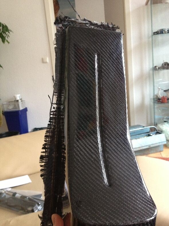

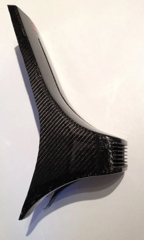

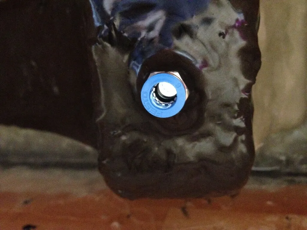

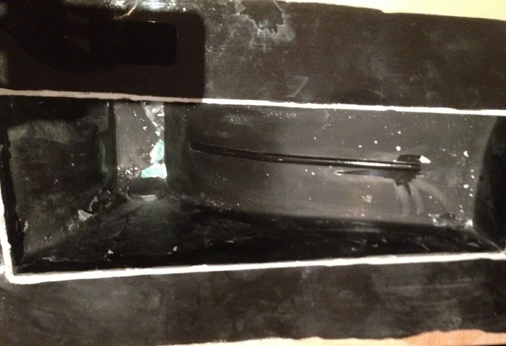

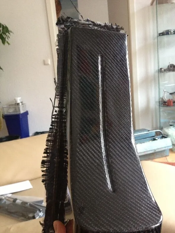

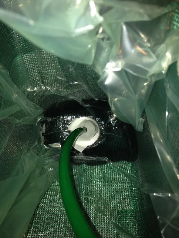

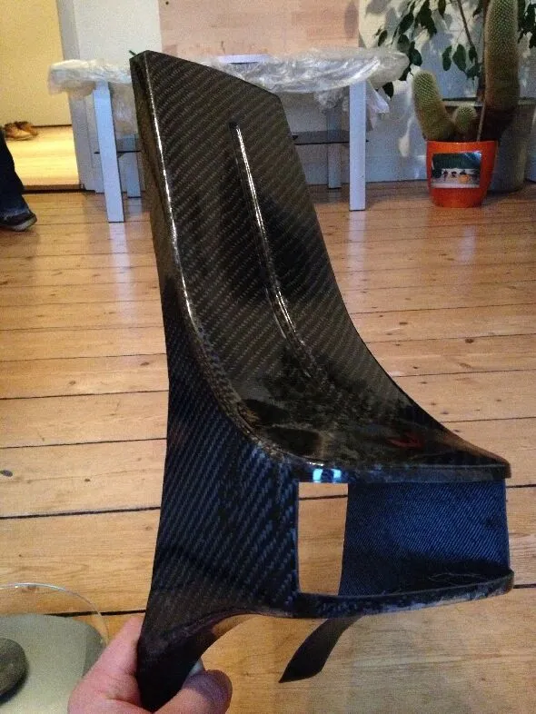

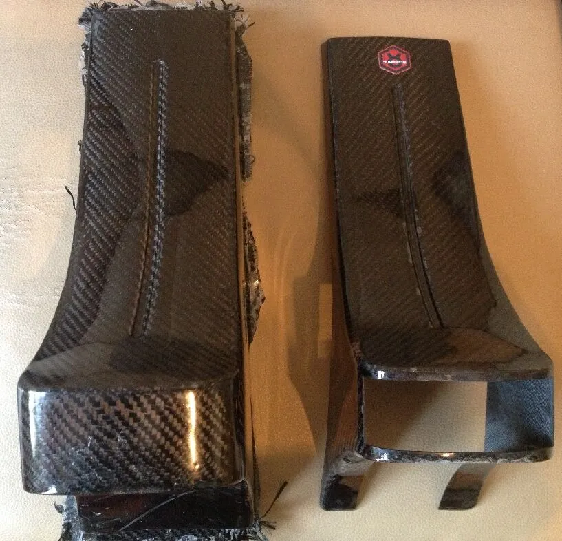

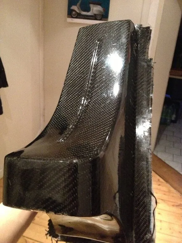

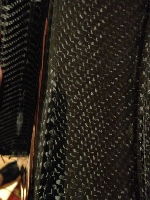

  • Heute habe ich den dritten Versuch aus der Form gelöst. Nachdem ich zuvor einen Luftanschluss einlaminiert habe...
    ...ließ sich die Kaskade viel besser und ohne Beschädigungen aus der Form lösen. Zwei Schichten aus 160g/m² und 245g/m² Kohlefasergewebe reichen dabei völlig aus und tragen dazu bei, dass die Kaskade flexibler und somit leichter entformbar ist.

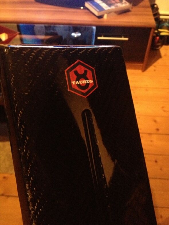

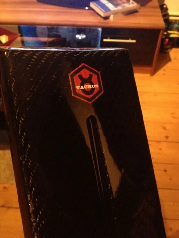

    Ein Logo für die zukünftigen zum Verkauf stehenden Carbonteile wurde auch von einem Kollegen gestaltet. Die Teile werden unter dem Namen "Taurus" zu haben sein. Das Logo ist von der Form her an das Original angelehnt und werd im Nachhinein aufgeklebt. Zur Zeit noch auf Hochglanzpapier. Eine Version auf edlerer Klebefolie wird folgen.

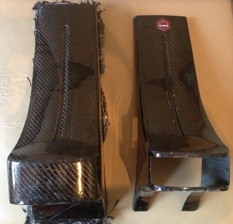

    Die dritte Variante ist von den Kanten her noch besser geworden. Es ist zwar immer noch Luft nach oben aber schon deutlich besser als davor.
    Und im Vergleich nochmal die unbehandelte dritte Kaskade mit dem vorigen Versuch.
    Ein Kaskadengitter ist bestellt und wird die Tage eingepasst. Schraubanschlüsse muss ich auch noch einlaminieren.

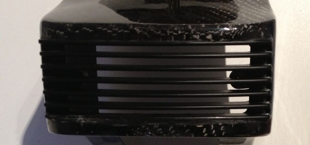

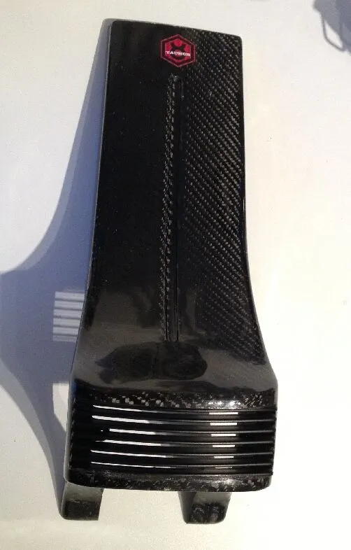

  • In die Kaskade wurde jetzt ein Gitter einlaminiert. Es handelt sich dabei um das PX Gitter in grau welches ich schwarzmatt lackiert habe. Demnächst folgen dann die Anschlüsse zum Anbringen der Kaskade an den Rahmen.
