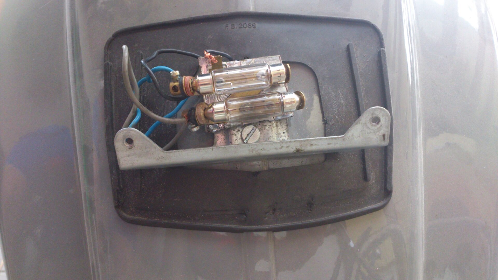

hi,
hab ne 6 Volt Zündung verbaut. Zurzeit furnktionieren alle Lichter (Vorderlicht, Rücklicht,Bremslicht)
nur einen Fehler gibt es:
es geht nur Bremslicht oder Rücklicht - dann funktioniert aber das Vorderlicht nicht, oder Rücklicht und Vorderlicht - dann funktioniert das Bremslicht wierderrum nicht.
Wie bekomm ich dass nun hin, dass alle 3 Lichter gleichzeitig funktionieren?

bezüglich der elektronik
Zitatkann man eine 6 volt Zündung (mit 3 Kabeln ein, siehe bild oben) so einrichten, dass alle lichter gleichzeitig funktionieren??? (im Moment nur: etweder rücklicht+bremslicht oder rücklich+frontlicht, damit ich die zulassung bekomme müssen aber alle 3 gleichzeitig funktionieren) was würdet ihr machen?

nochmal zu meinem elektrik problem: kann man eine 6 volt Zündung (mit 3 Kabeln ein, siehe bild oben) so einrichten, dass alle lichter gleichzeitig funktionieren??? (im Moment nur: etweder rücklicht+bremslicht oder rücklich+frontlicht, damit ich die zulassung bekomme müssen aber alle 3 gleichzeitig funktionieren) was würdet ihr machen?
lg chris

hab gerade mal nachgeschaut, 3 kabel kommen raus dann ist wahrscheinlich ne 6 Volt Zündung oder?

Hier ein Bild von der elektrik:
zündung ist ori. aber glaube 3 kabel...jeweils 1 zu den (2) lämpchen und 1 oben so reingesteckt....hier passt aber alles laut elektriker bekommt die bremslichlampe 12v und die rücklichtlampe nur 3 volt zugespeist
also hier liegt der Fehler, wie behebe ich diesen???
ok danke hedgebang
elektriker war grad bei mir, da immer nur 2 lichter funktionieren (entweder bremslicht und rücklicht oder vorderlicht und rücklicht). alle 3 zusammen funktionieren nicht, da laut elektriker zu wenig spannung aufgebaut wird. er meint das liegt wahrscheinlich an der lichtmaschine...habt ihr erfahrung mit so einem problem???
lg chris
