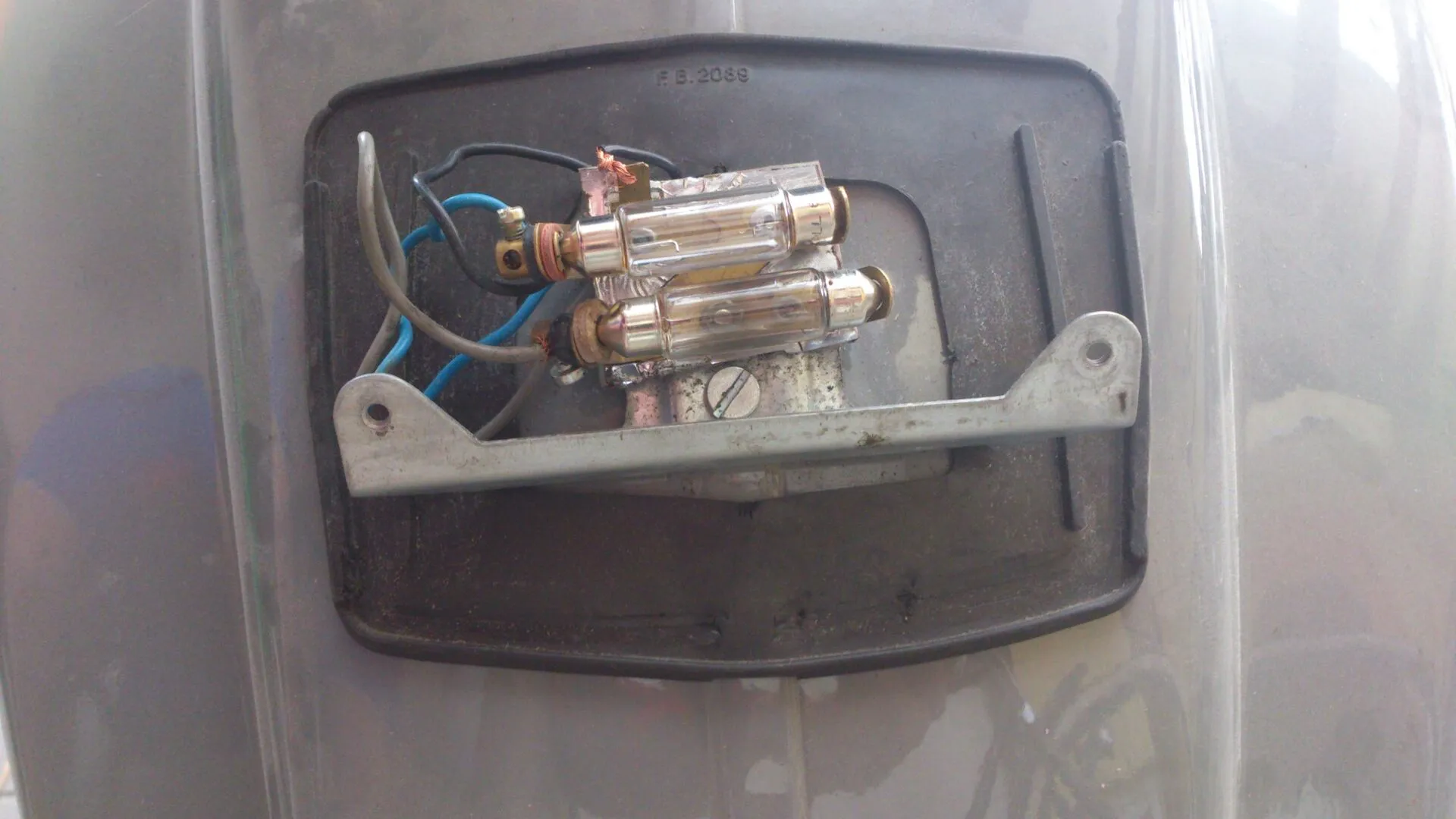

    hab gerade mal nachgeschaut, 3 kabel kommen raus dann ist wahrscheinlich ne 6 Volt Zündung oder?
    dann hab ich noch gesehen, dass mein Stoßdämpfer vorne ein wenig Spiel hat, die schraube am stoßdämpfer dreht durch, d.h. wenn ich sie fester anziehen will, dreht sich der ganze stoßdämpfer mit (oberer teil bei großer feder). Das ist ja auch nicht normal denke ich oder?!
    Hier ein Bild von der elektrik:

    bezüglich der elektronik
    kann man eine 6 volt Zündung (mit 3 Kabeln ein, siehe bild oben) so einrichten, dass alle lichter gleichzeitig funktionieren??? (im Moment nur: etweder rücklicht+bremslicht oder rücklich+frontlicht, damit ich die zulassung bekomme müssen aber alle 3 gleichzeitig funktionieren) was würdet ihr machen?
    Die Antwort steht längst in deinem Thread in Post 6
    Zitat von chup4
    wenns 6 volt sind mit 3 kabeln, kannst du kein bremslicht betreiben. du müsstest hierfür die zündgrundplatte gegen eine mit 4 kabeln austauschen.
