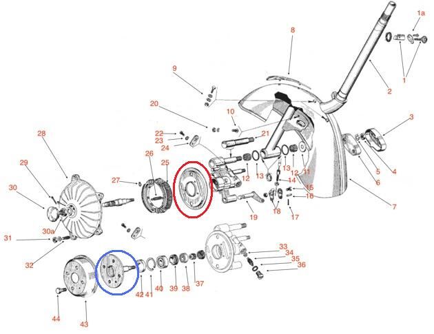

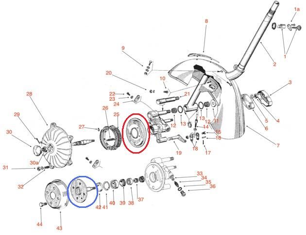

Hat die geschlossene Felgen?
Wenn ja, Gummikappe auf der Rückseite der Schwinge abnehmen, Mutter lösen (die hat glaube ich ein Linksgewinde) und die Welle mit einem Körner o.Ä. raus schlagen.Falls offene Felgen, gehts genauso wie bei 10", einfach die Zentralmutter lösen und die Trommel abnehmen, sitzt manchmal bisschen fest.
Grüße Philipp
Ne ne, geht nicht um die Spezial, geht um eine 69er Rundlicht mit geschlossenen Felgen, die hat also tatsächlich einen Bremstrommelflansch, der ist aber in Ordnung.
Das ist wahrscheinlich auch der Grund für die Beschädigung, ich denke da hat mal jemand versucht, von vorne die Bremstrommel runter zu bekommen, also ohne die Achse von hinten durch zu schlagen.
Dann versuche ich mal, ob ich das wieder einigermaßen gerade gedengelt bekomme. Habe schon gesehen, dass es sogar für relativ kleines Geld noch NOS Schwingen gibt, ärgert mich nur, dass ich dann 3 intakte Schwingen da liegen habe nur wegen dem blöden Staubschutzblech. Eine zweite Schwinge, sogar neu gelagert, hätte ich nämlich sogar noch, allerdings von einer offenen 9 Zoll Felge, die passt aber wiederum nicht wegen dem Falz am Staubschutzblech... :pinch:
Danke für den Begriff, das erleichtert die Suche auf jeden Fall!
Leider scheints trotzdem nicht ganz leicht zu sein, das Teil einzeln zu bekommen, ich stoße immer nur auf das hintere Blech für PX etc....
Eine Bezugsquelle hast du wahrscheinlich auch nicht, oder?
bei der Überholung meiner Gabel habe ich festgestellt, dass die Grundplatte meiner vorderen Schwinge bzw. Bremse am Rand ziemlich mitgenommen und verbogen ist, weil wohl mal jemand mit einem Schraubenzieher zwischen Grundplatte und Bremstrommel rum gehebelt hat... :wacko:
Die Schwinge an sich ist aber noch in gutem Zustand, deshalb will ich eigentlich nicht die komplette Schwinge ersetzen. Die Grundplatte scheint ja nur mit 3 Nieten befestigt zu sein, wäre also einfach zu tauschen.
Nur finde ich das Teil leider nirgends einzeln.Muss ich tatsächlich die ganze Schwinge tauschen oder bekommt man die Platte auch irgendwo einzeln?

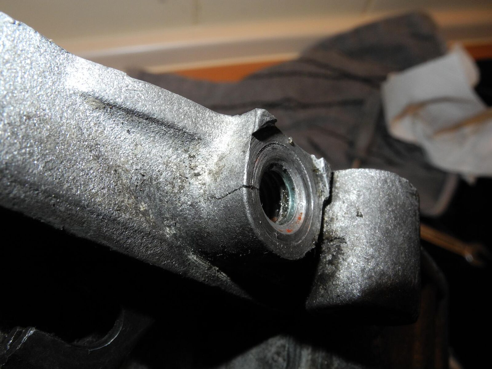

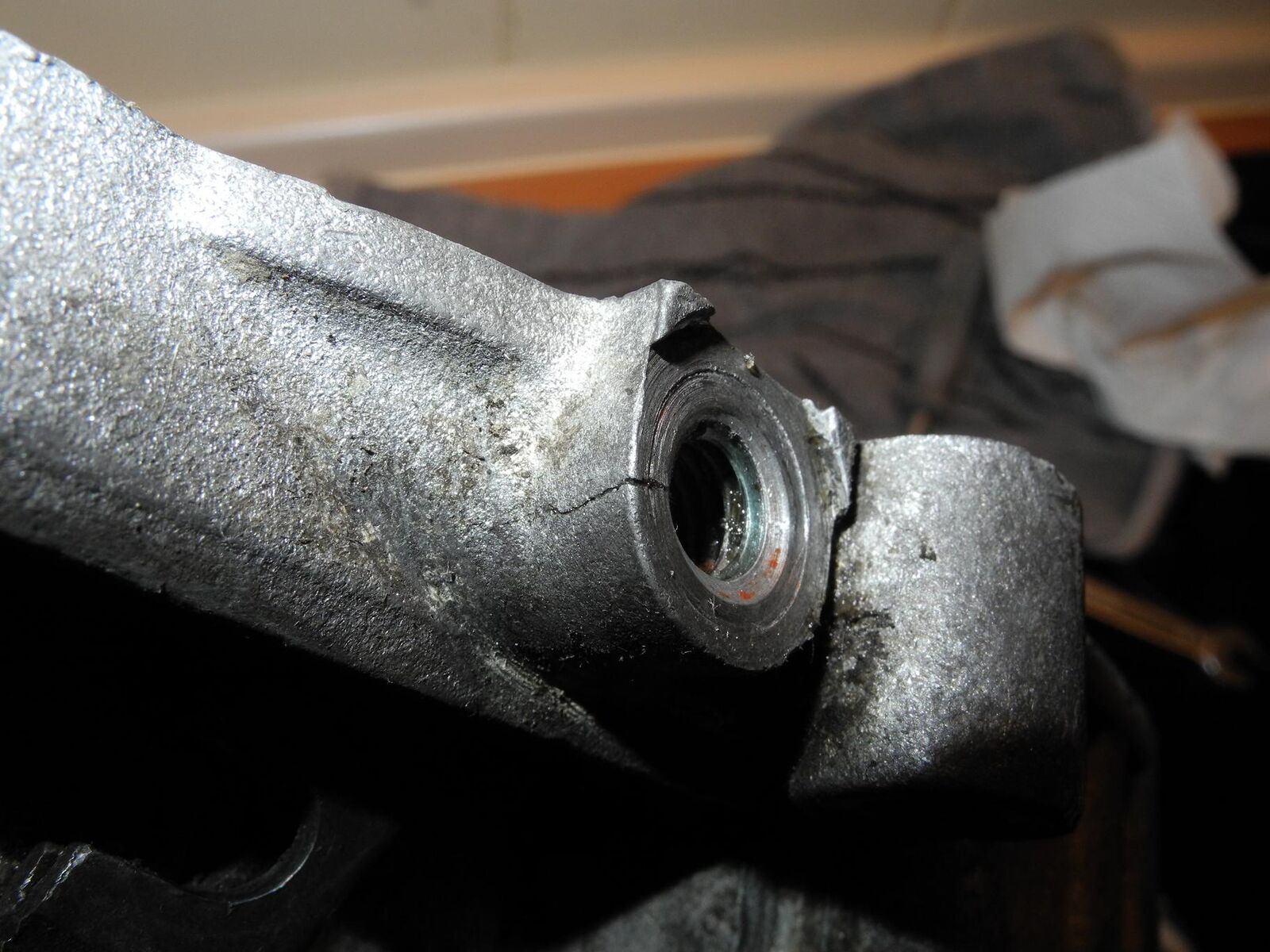

seit ich meine Fuffi habe, verliert sie an der Ölablassschraube etwas Öl, allerdings nur minimal, vielleicht 1 Tropfen/Tag.
Neue Dichtung und neue Schraube haben nichts geholfen, obwohl das Gewinde in Ordnung ist.Jetzt habe ich den Motor gespalten (nicht wegen dem Öl) und beim saubermachen des Gehäuses ist mir ein kleiner Riss am Gehäuse bei der Ölablasschraube aufgefallen:
Wie am besten reparieren? Einfach bisschen Kaltmetall drüber? Oder gibts andere / bessere Möglichkeiten?
