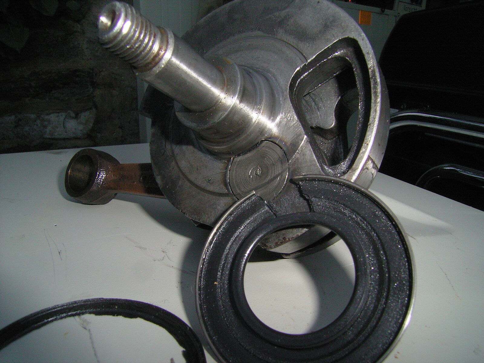

    Ich habe meinen P80X Motor mit DR 135 geöffnet da er blockiert hat. Bei einer Bergauffahrt erst Leistungsabfall, dann mit hartem Klacken festgegangen.
    (die lange Gehäuseschraube ging übrigens nur mit 30to-Presse raus!)
    Auffällig war daß die Kurbelwelle ganz auf die KuLu-Seite gerutscht war.
    Der Blechrand des SiRi hat eine Nut in die Kurbelwelle gefräst, irgendwann hat er eingehakt und ein Stück wurde raus gerissen.
    Das hat sich dann schön auf dem Drehschieber festgerieben und blockierte dann die Kurbelwelle (der Zylinder ist OK).
    Ursachenforschung:
    Was bringt die Kurbelwelle aus Ihrer Lage?
    Die Kupplung? Habe Kupplung Z22 als Komplettkupplung gekauft.
    Lagerspiel? Der KFZ-ler mit der Presse meinte das Nadellager wäre hinüber.
    Was meint ihr zur Drehschieber-Dichtfläche? noch brauchbar?
    Der Motor müsste von 1982 sein. Er hat eine Nut an am SiRi-Sitz. Welche SiRi ist der "richtige"?

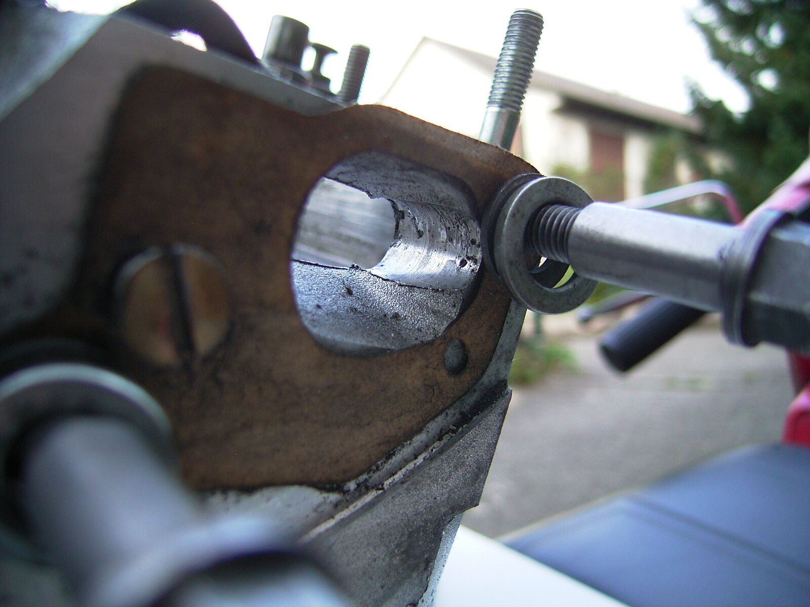

    Noch was anderes.
    Beide P80X- Motorblöcke haben diese recht gebastelt aussehende Bohrung am Vergaserflansch. Ist das Original?

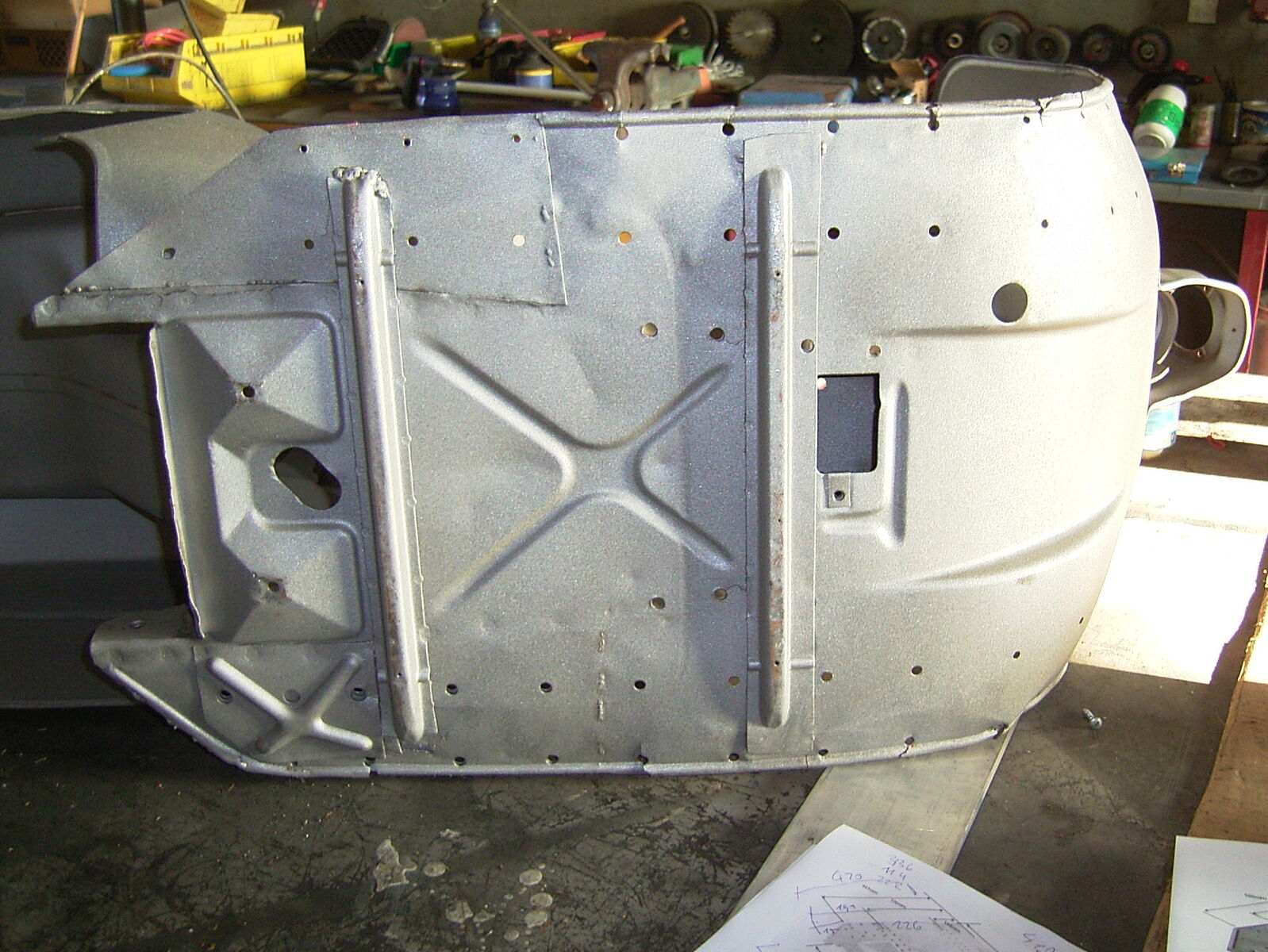

    nächste frage an alle:
    hat schon einer von euch die: zitat rollerladen: "Trittleistensatz für die deutsche und italienische erste Serie Vespa
    nur für die ersten Baujahre 63/64. V5A1T 1001-ca 36000. Diese Trittgummis sind, bis auf die auf dem Mitteltunnel, wesentlich breiter und auch länger"
    eingebaut? kosten übrigens 119 euronen
    da meldet sich auf mailanfrage keiner auf meine frage wie gross die Löcher im trittbrett sein müssen und in welchem raster.
    ich würde das gern mit meinen bestandslöchern abgleichen. bei dem preis muss es auf anhieb passen.
    grüsse, werner
    freud und leid mit der erste serie V50 liegen nah beieinander ...
    die zu meinen beinschildbohrungen passenden breiten und extralangen trittleisten beim rollerschop hab ich jetzt auch entdeckt => das ist das freudige
    der leid ist der preis ?( . ist halt wohl nix fernost und so viele abnehmer wird es auch nicht geben. da muss mann durch.
    nächste frage: was ist am vorderen stossdämpfer der ersten serie anders? bei manchen anbietern sieht er gleich aus nur ohne erste-serie-preiszuschlag.
    grüsse aus dem restaurierungschaos, werner
