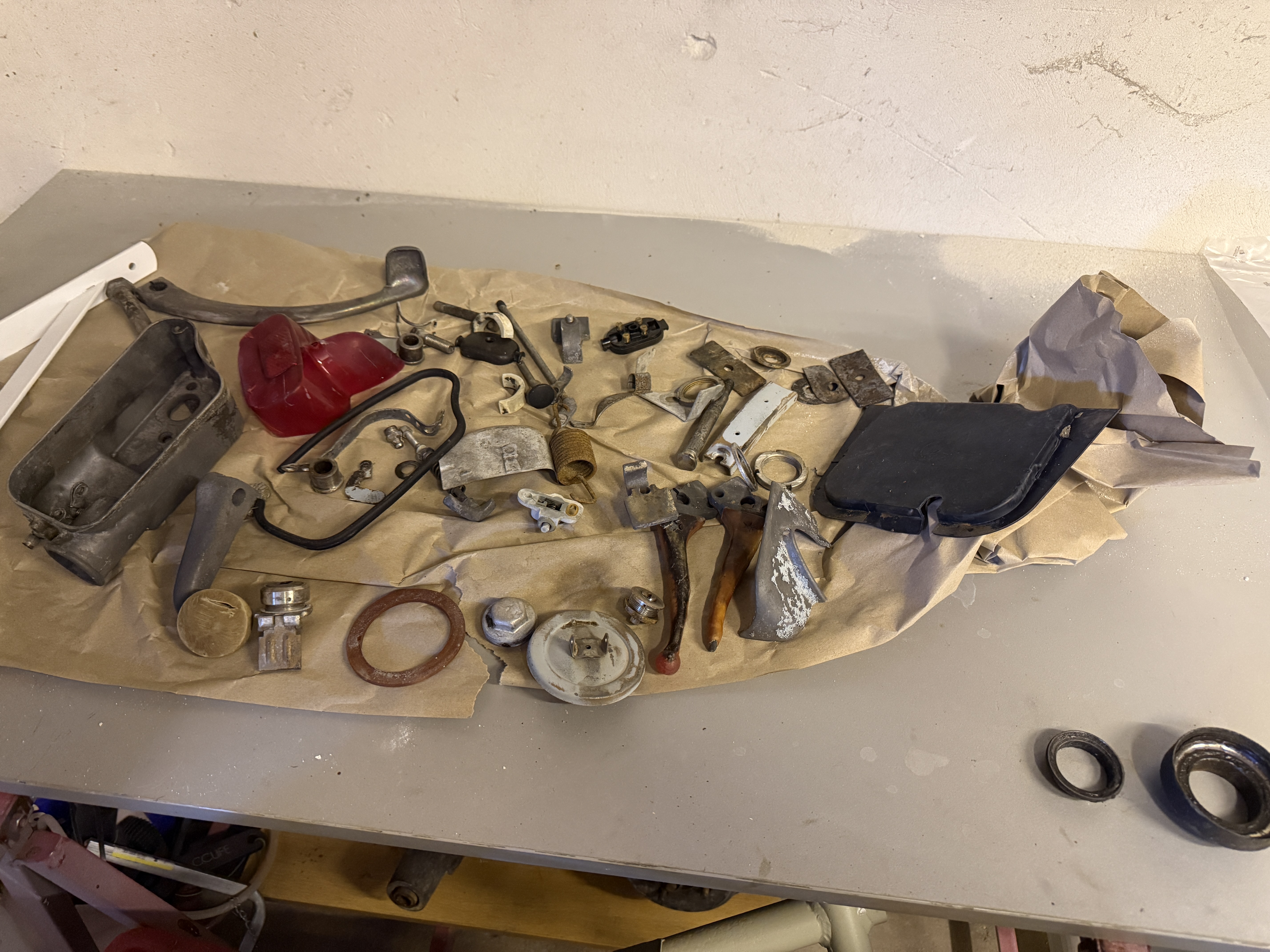

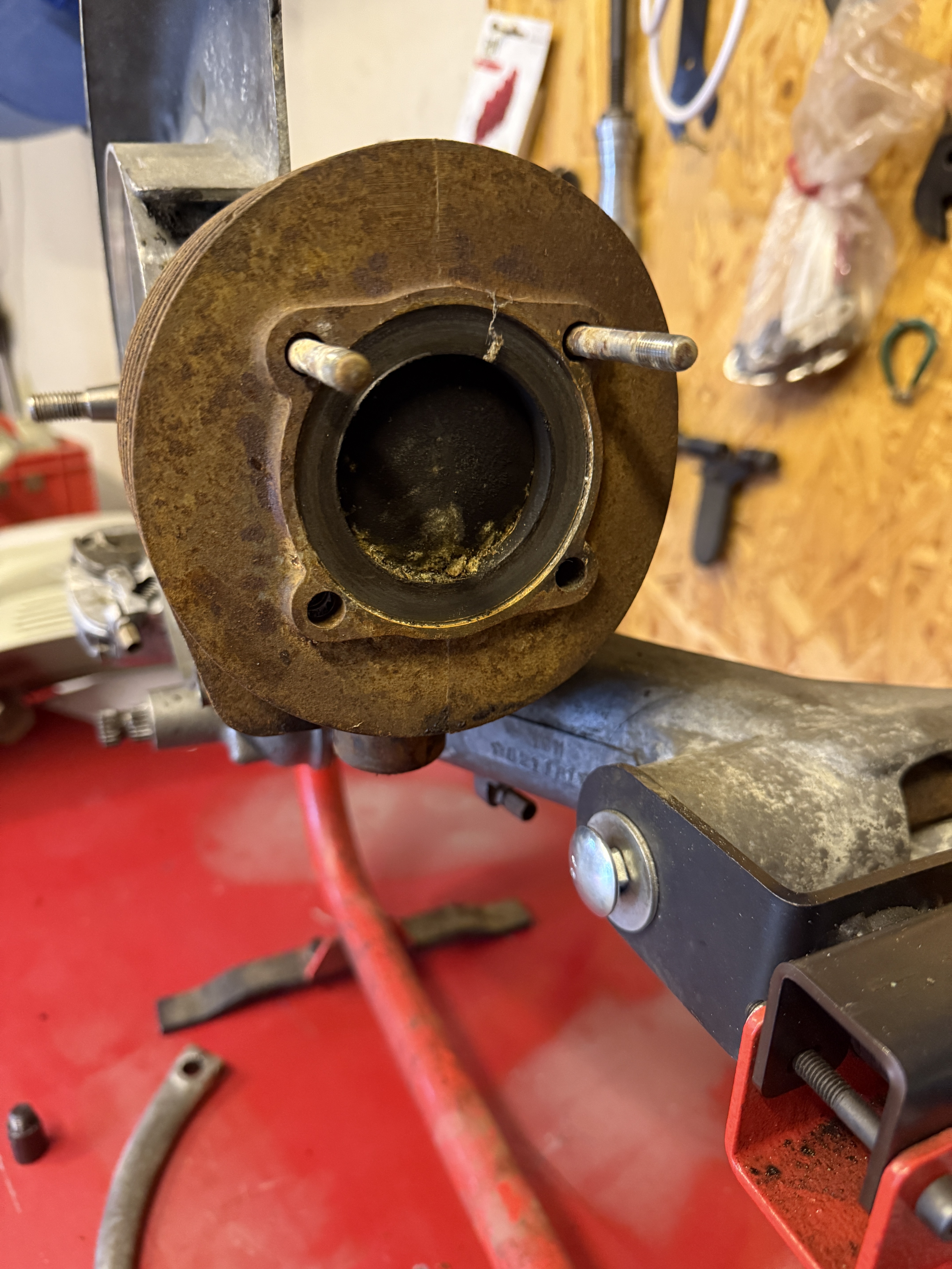

Eben hab ich mal den groben Dreck vom Motor gekratzt und den Motor dann zerlegt.
Morgen helfe ich meinem Bruder dann beim Umzug. Hab eben erstmal nen Schrecken bekommen, dass die Reifen an meinem Anhänger total rissig sind. Zum Glück war bei nem Autohaus in der Nähe noch nen Kofferanhänger verfügbar für das Wochenende.
Wenn alles klappt, mache ich Sonntag den Motor richtig sauber und bau ihn dann Anfang der Woche zusammen.

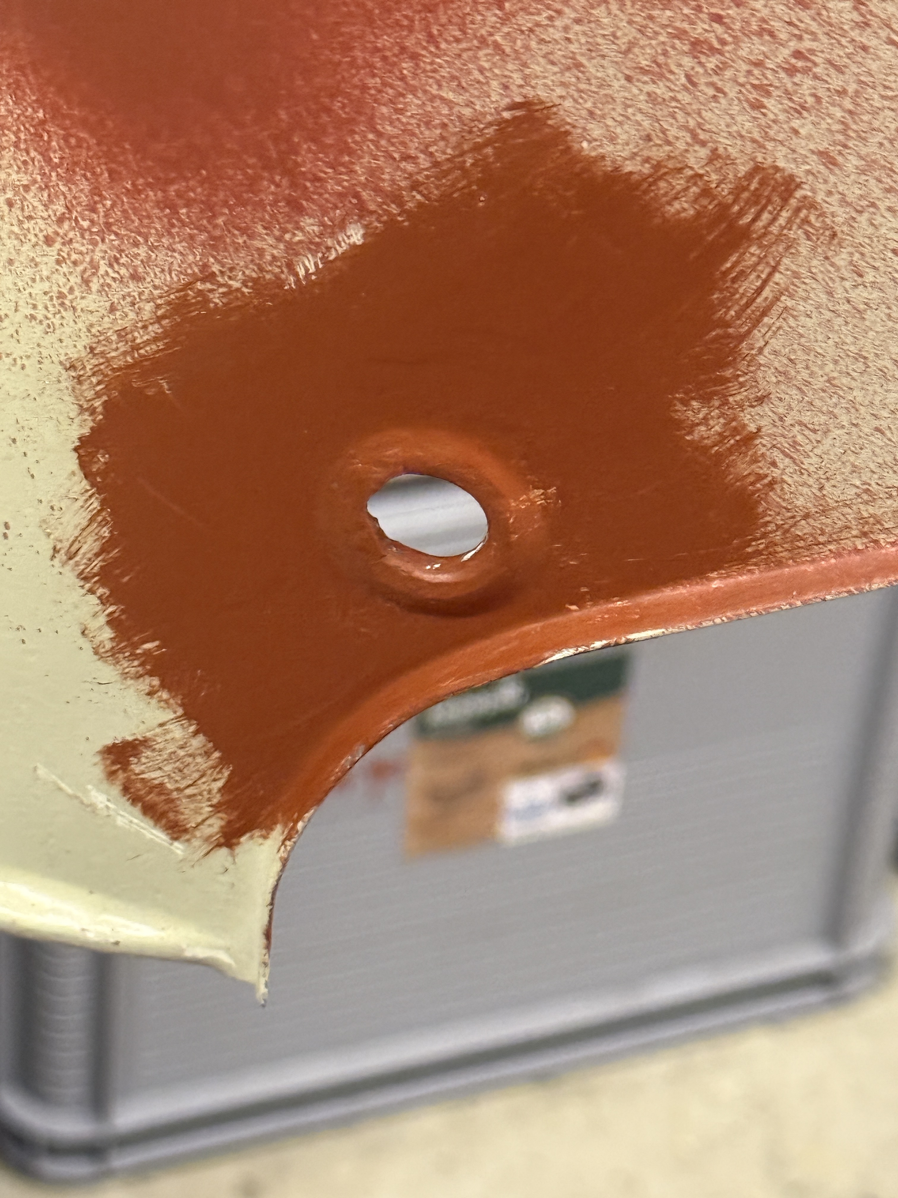

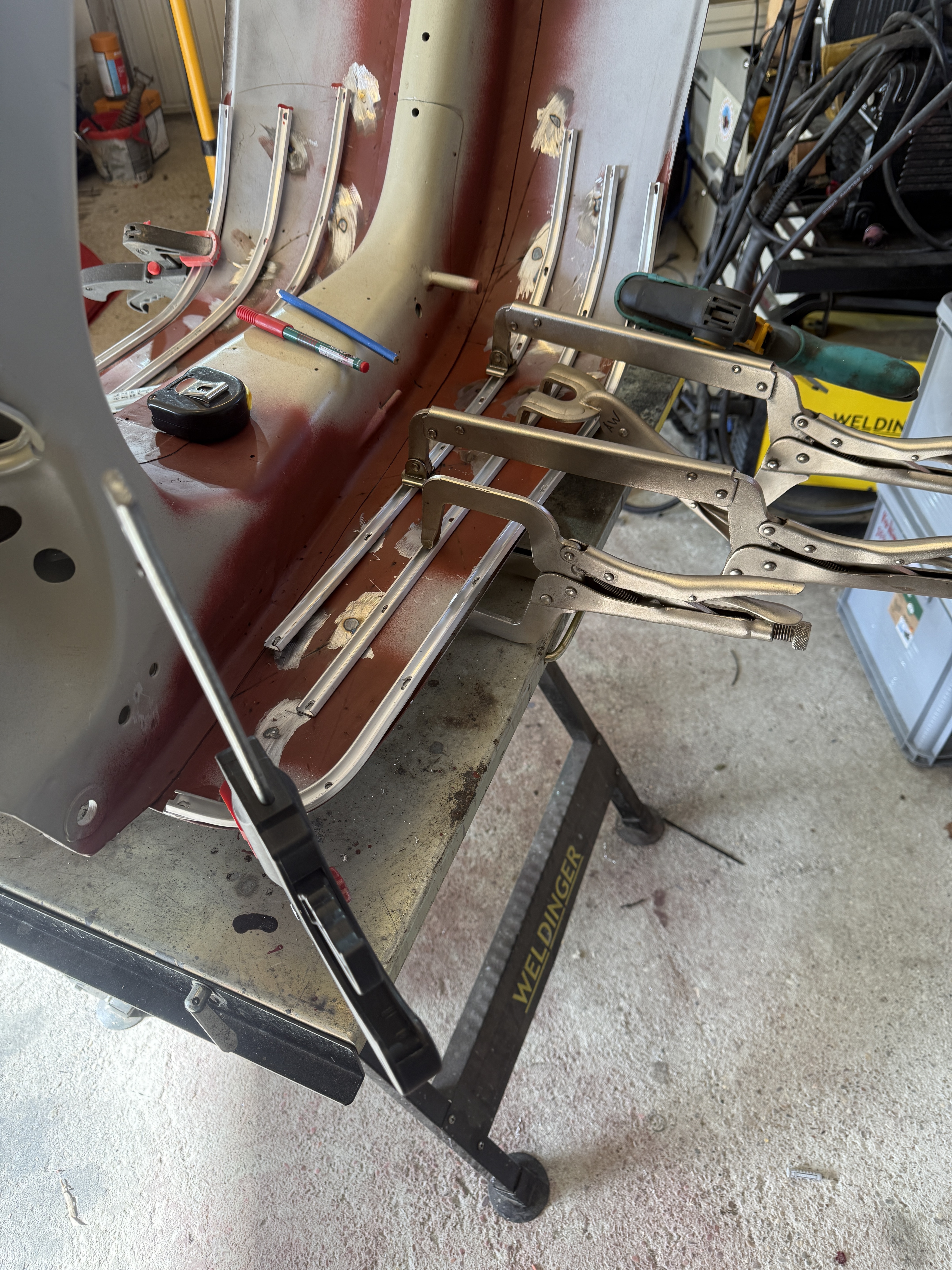

Ich glaube da ist es etwas dicker. Aber mit der Nietmutter ist ja eine gute Alternative.

Um ne Mutter anzuschweißen würde grob schweißen voll ausreichen 😉

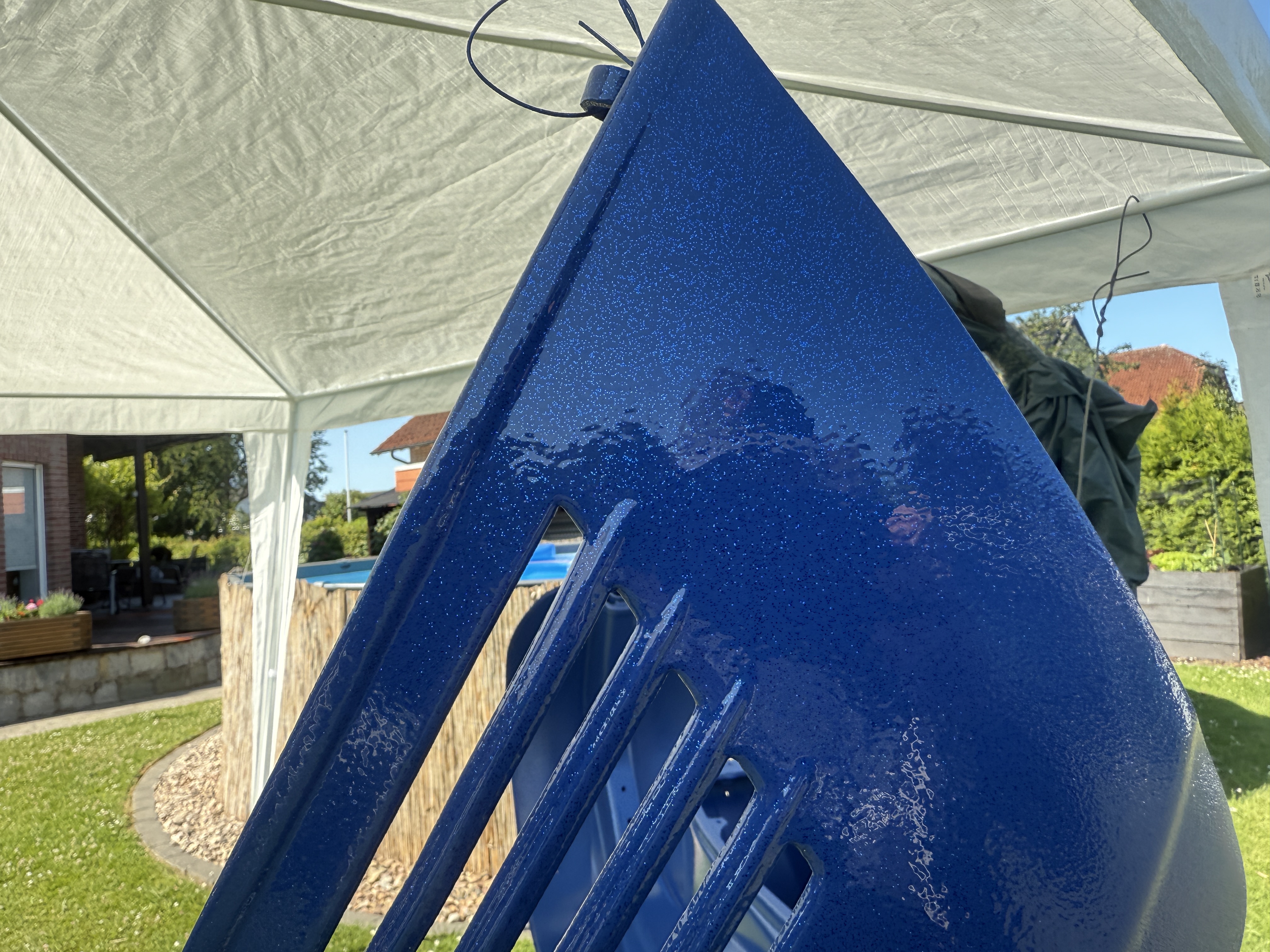

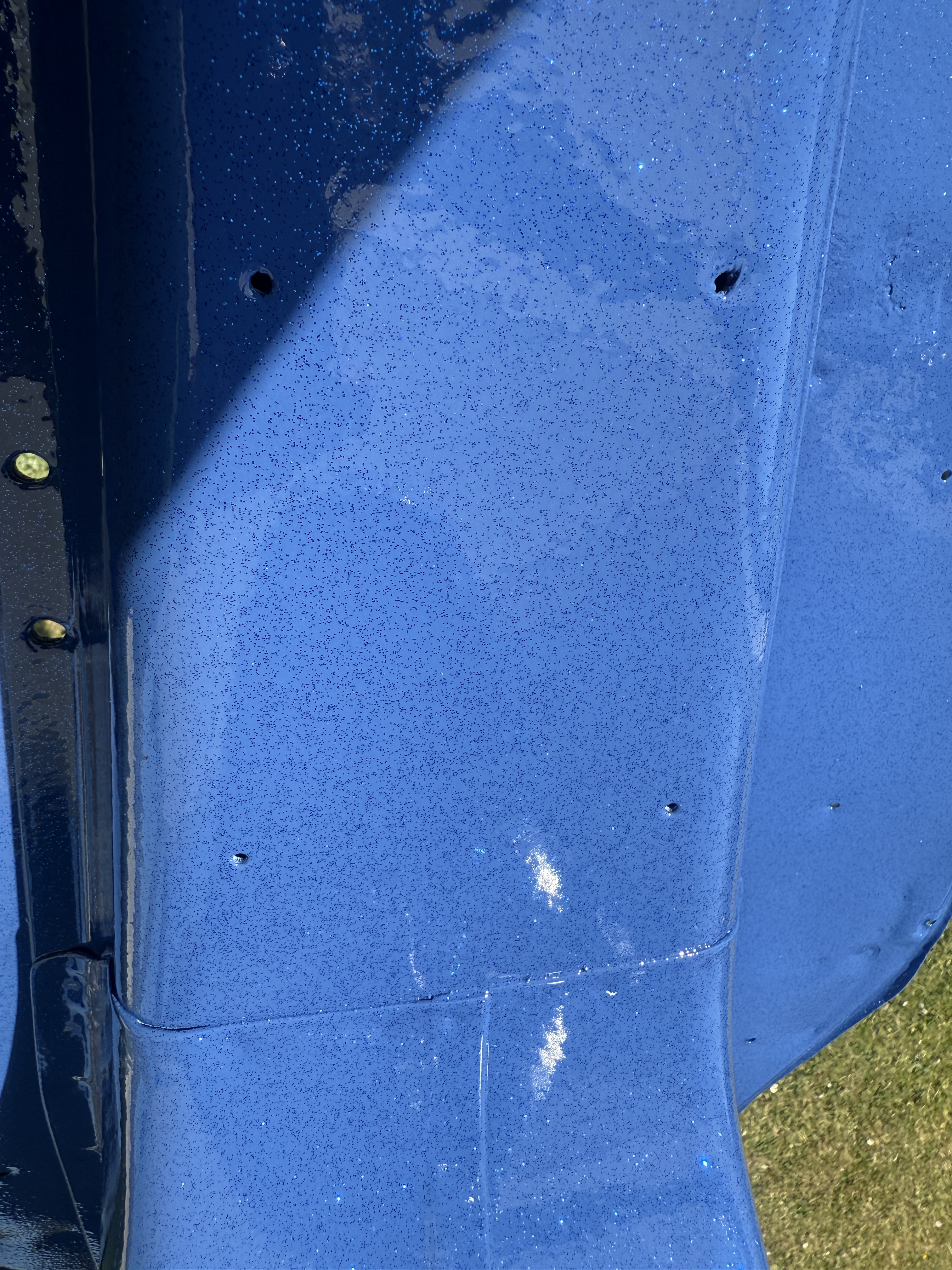

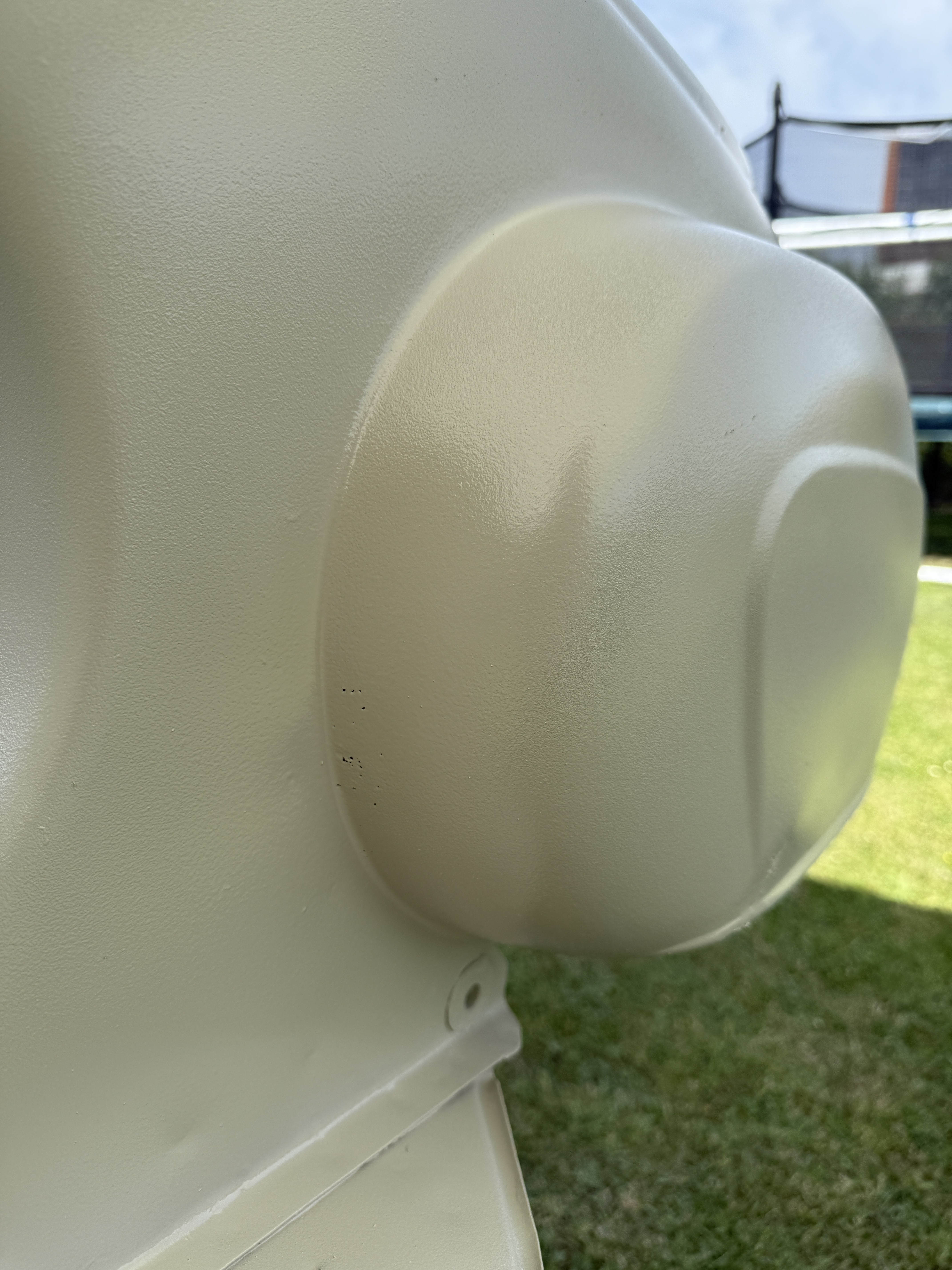

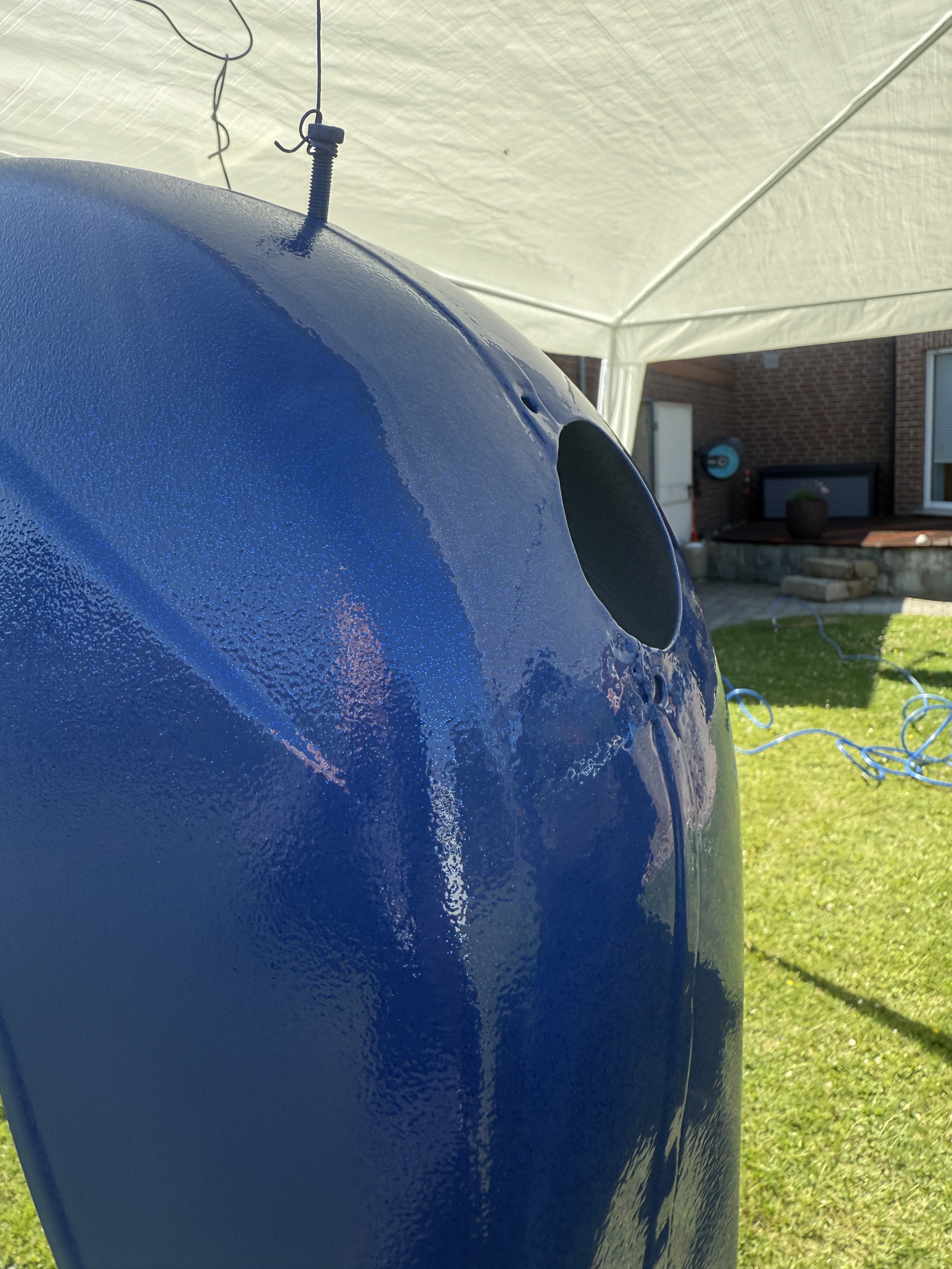

Dass das nicht schön lackiert ist, weder bei der grünen noch bei der roten, siehst du ja schon auf den Bildern.
Das will man vielleicht nicht sehen, wenn man das selbst lackiert hat. Hab ich bei meiner Vespe auch nicht gesehen. Volker hat dann was von Orangenhaut gesagt. Ich hab mich noch für den Begriff „Hammerschlagoptik“ ausgesprochen. Ändert aber auch nichts am Aussehen. Und auf Fotos sieht es meist noch viel harmloser aus als in natura. -

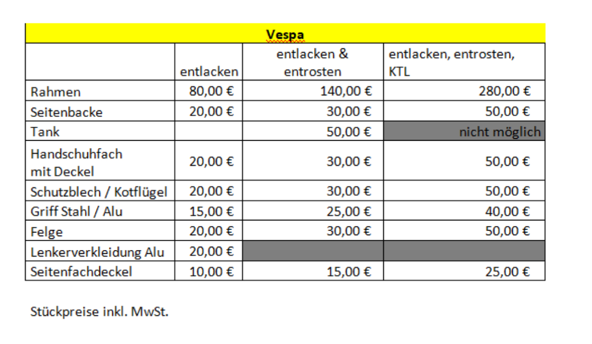

Das ist ja preislich auch nicht zu viel. Hier liegen inzwischen selbst fürs Sandstrahlen die Preise deutlich höher.
Ja den meine ich 🤗
Darf ich fragen, wieviel du für Entlacken und KTL bezahlt hast? Warte auch gerade auf einen Rahmen. Aus den drei Wochen sind jetzt schon 6.5 geworden und bisher noch keine Info, wann er fertig ist.

Das mit den Blechen und der Strebe überlege ich mir mal. Das sollte ich hinkriegen.

Heute hab ich neben dem Reifenwechsel an der PX den Motor fertiggestellt. HD erst mal 130. Mischrohr ist noch BE3. BE2 hab ich auch da. ND 55/160.
Die SIP Bremstrommel 8 Zoll passte zu meiner Verwunderung, ohne dass ich an den Bremspins am Gehäuse was wegfräsen musste. Das Staubschutzblech muss ich glaube ich lackieren. Das sieht blank aus und war ordentlich eingeölt
Bremsbacken hatte ich mir SIP Performance bestellt. Da ich ja eine VNB1T habe, war ich so schlau und habe mir die bestellt für eine Bremsaufnahme 🤦♂️. Die Dinger sind anscheinend im Moment schwer zu bekommen. Hab aber einen Shop gefunden, wo sie noch lieferbar waren.
