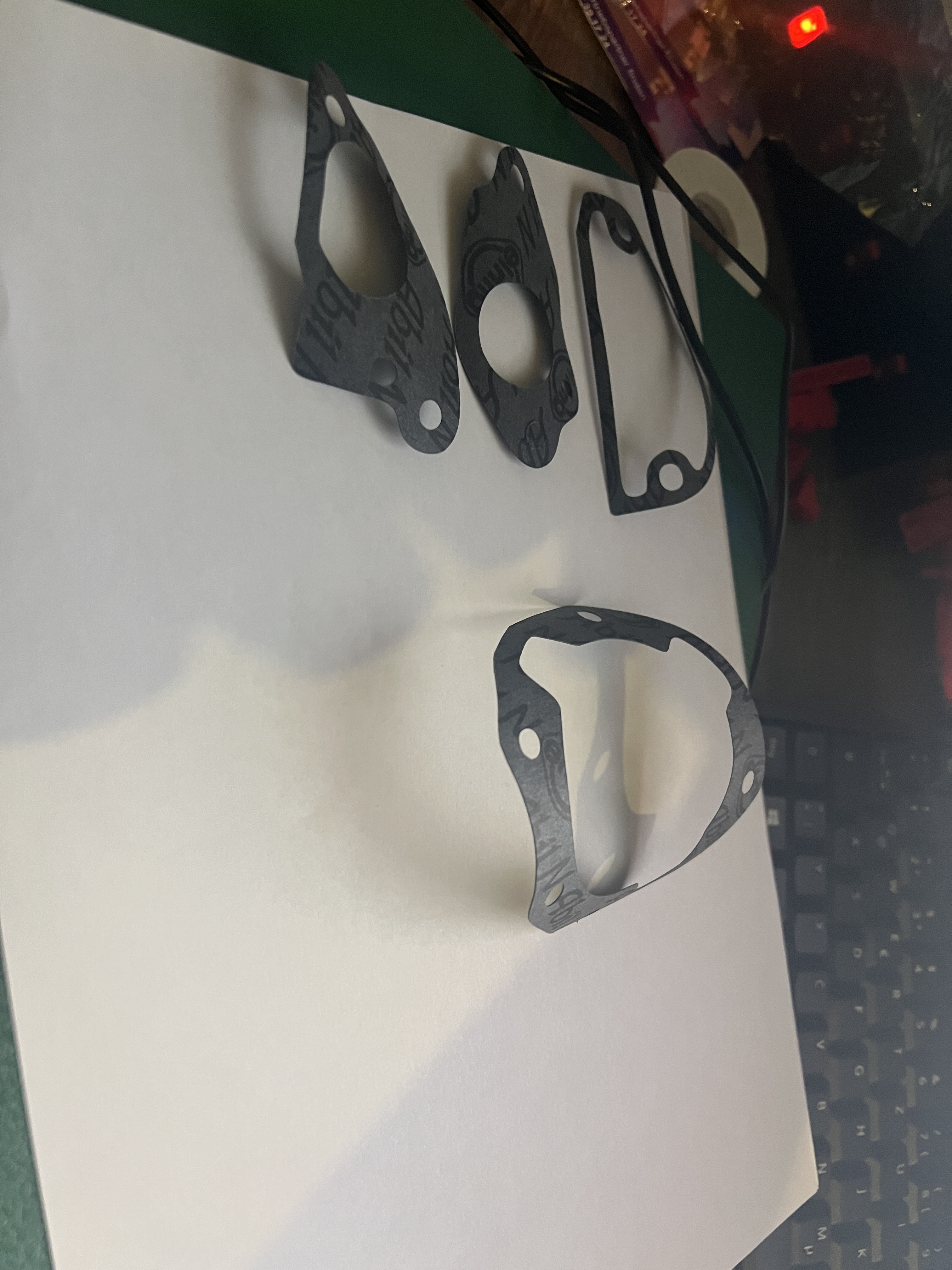

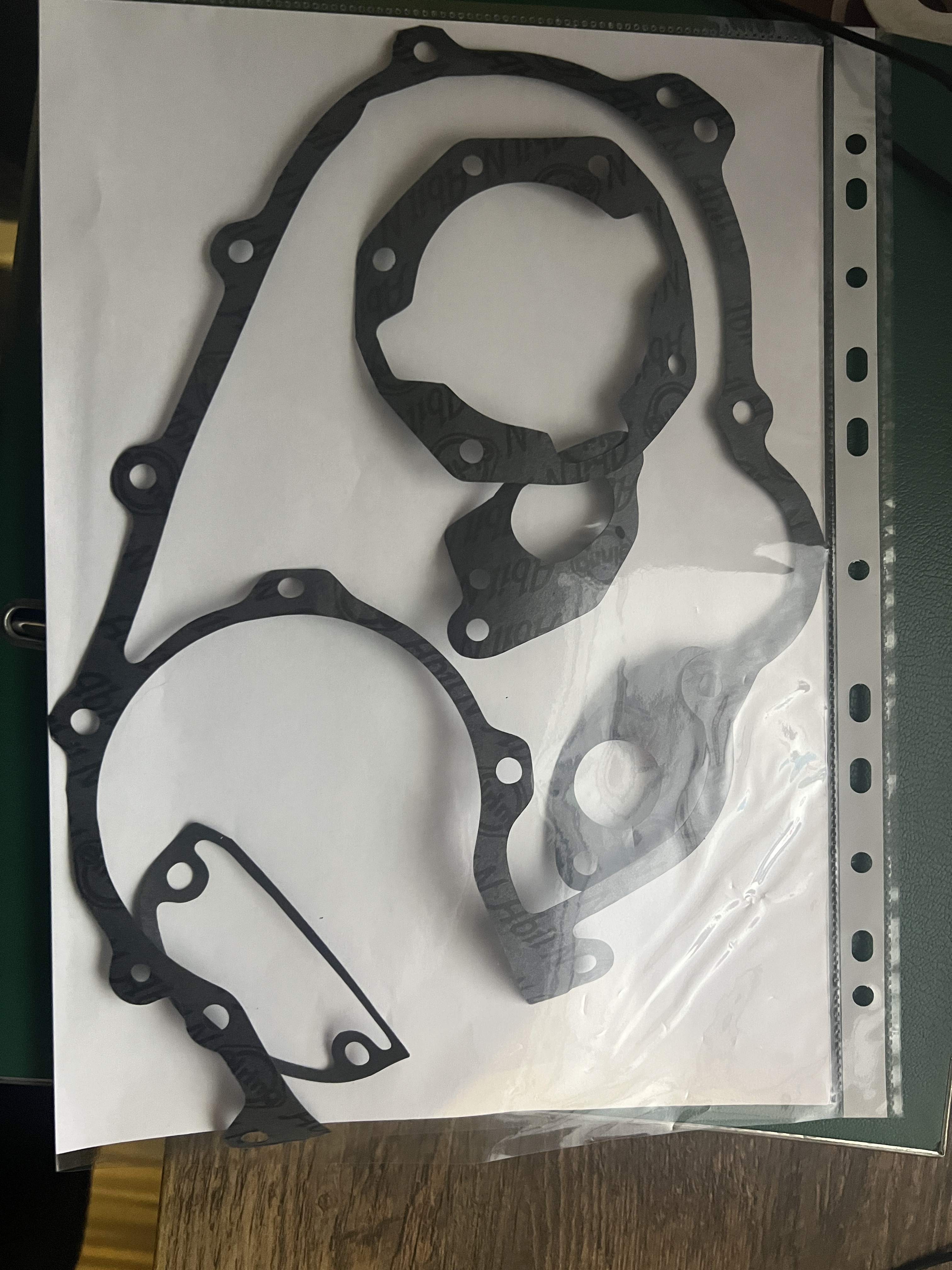

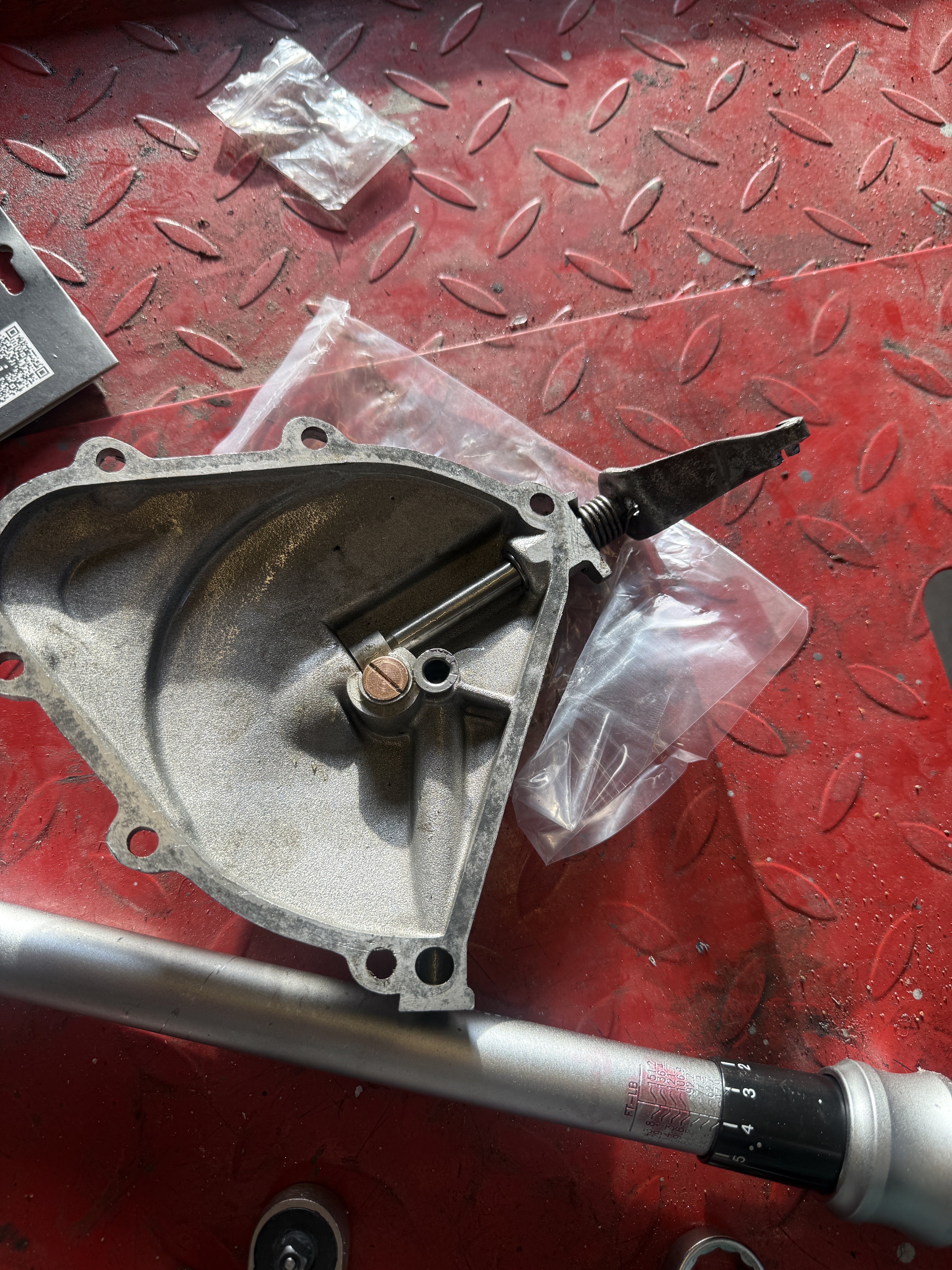

Das Gehäuse hab ich jetzt zusammen. Wollte mal die SIP Performance Dichtung probieren. Laut Beschreibung genauso dick wie die Originaldichtung. Das halte ich für ein Gerücht.

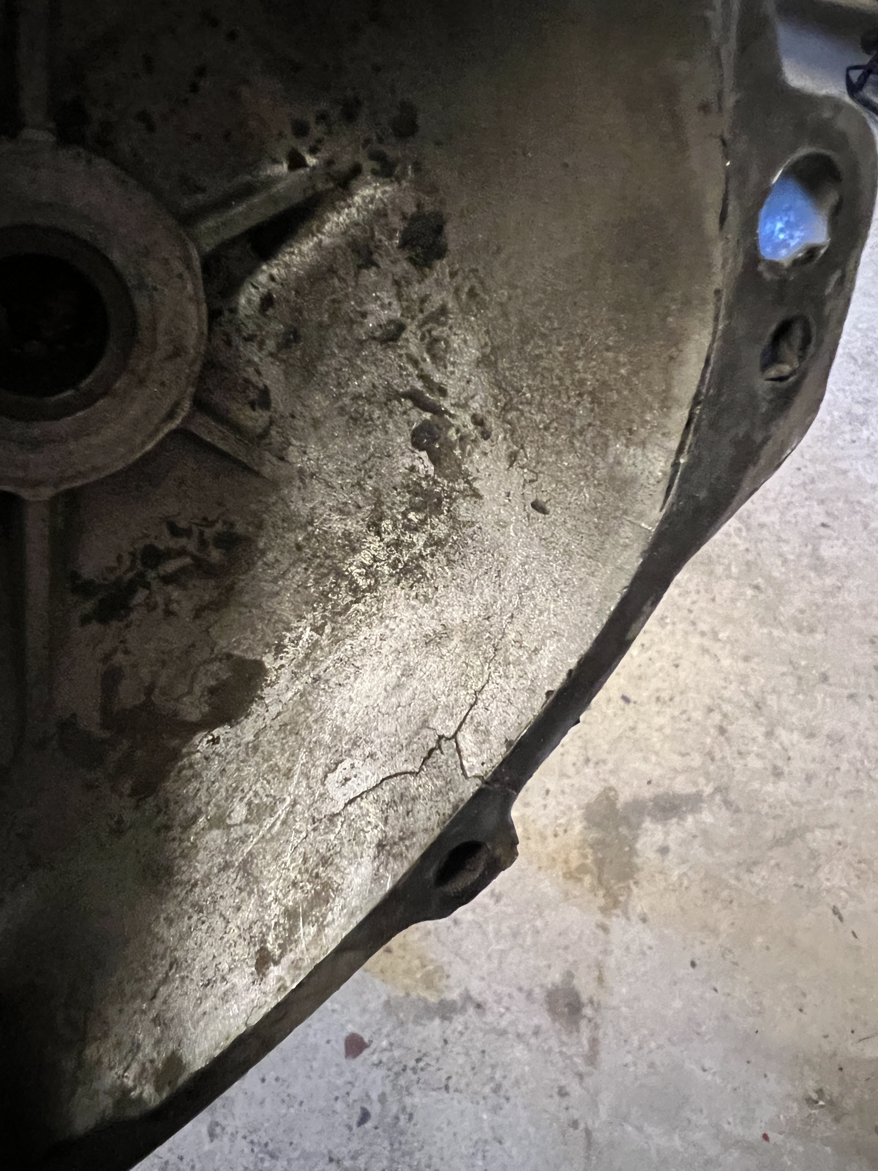

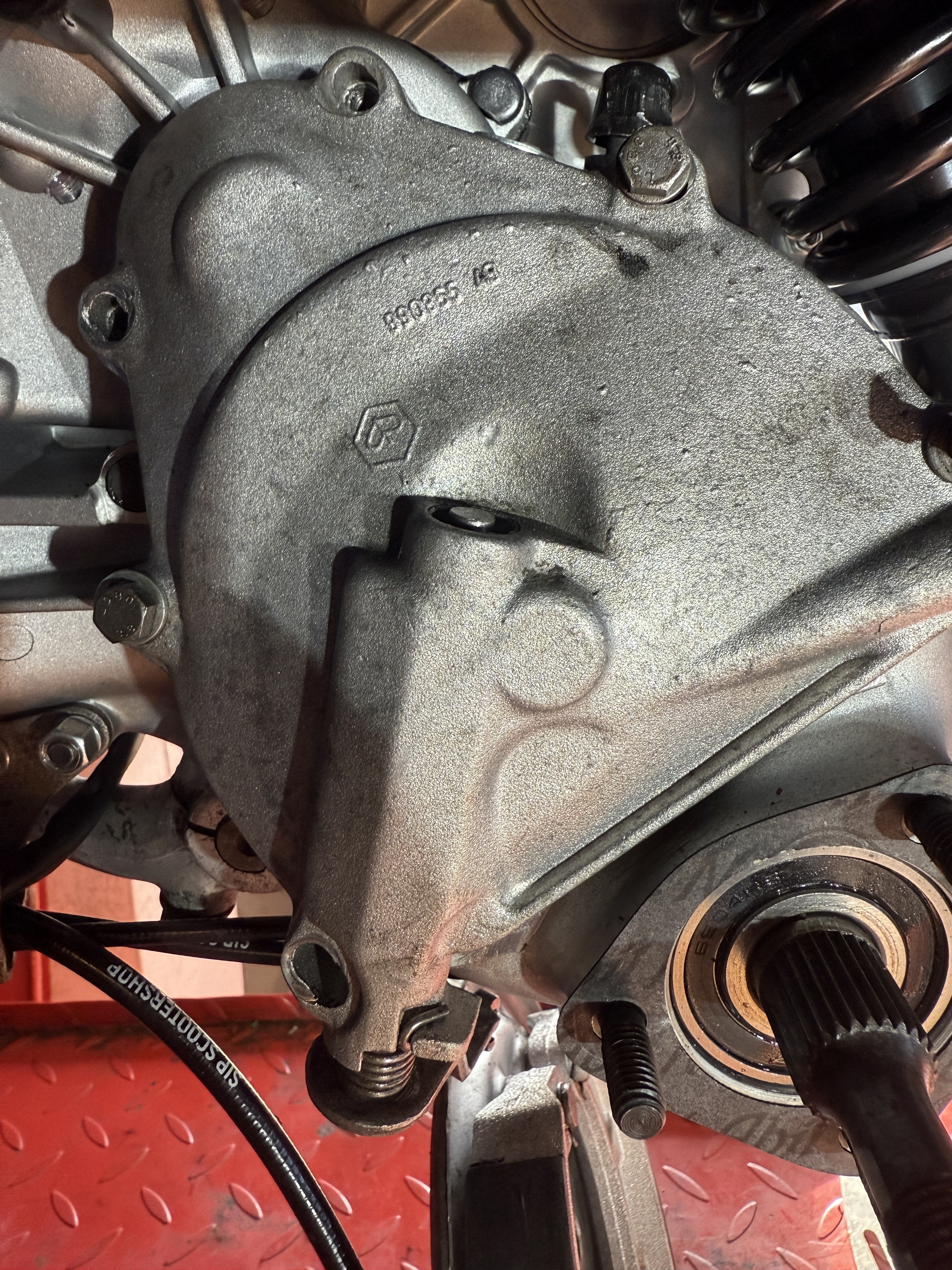

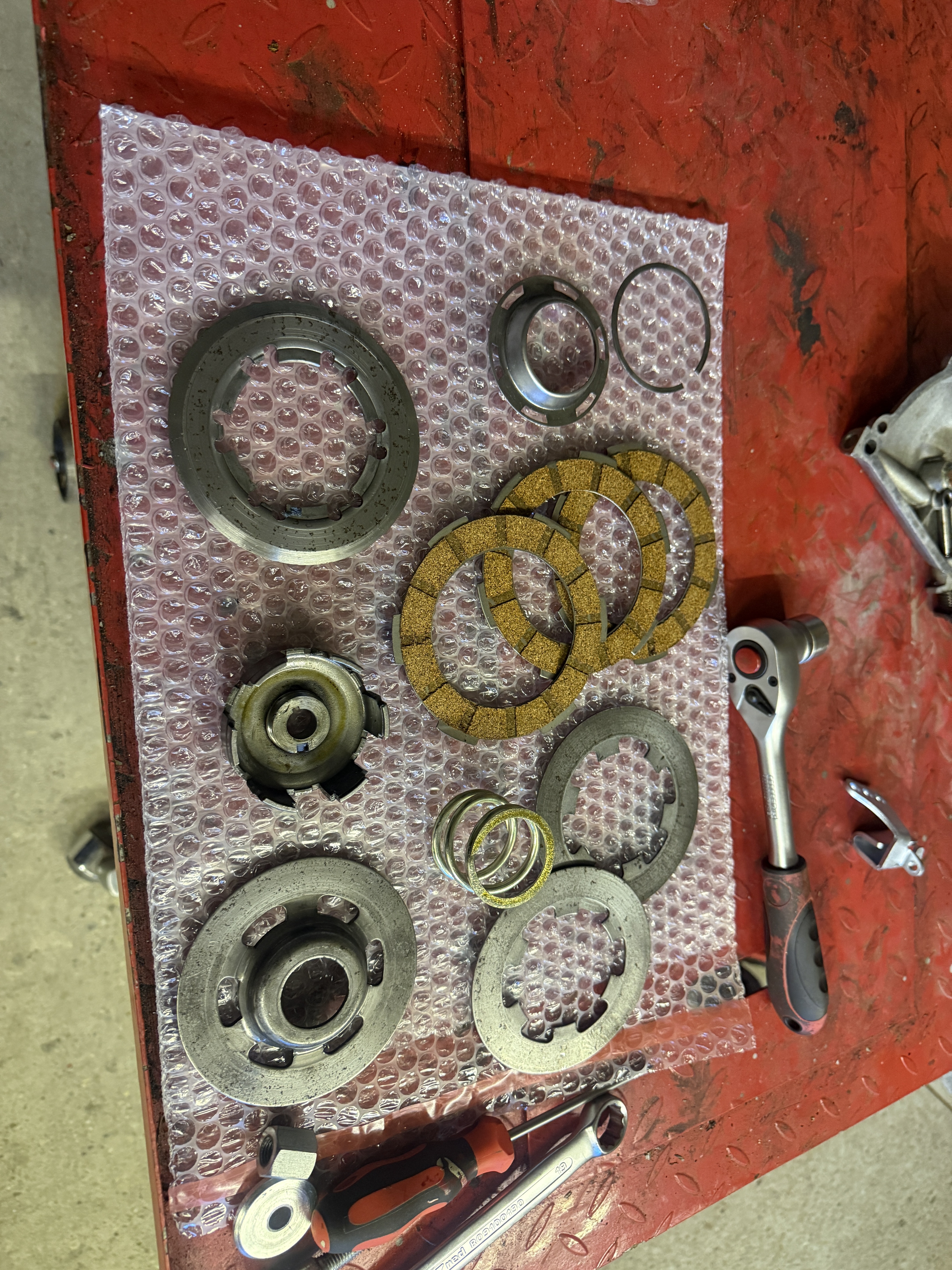

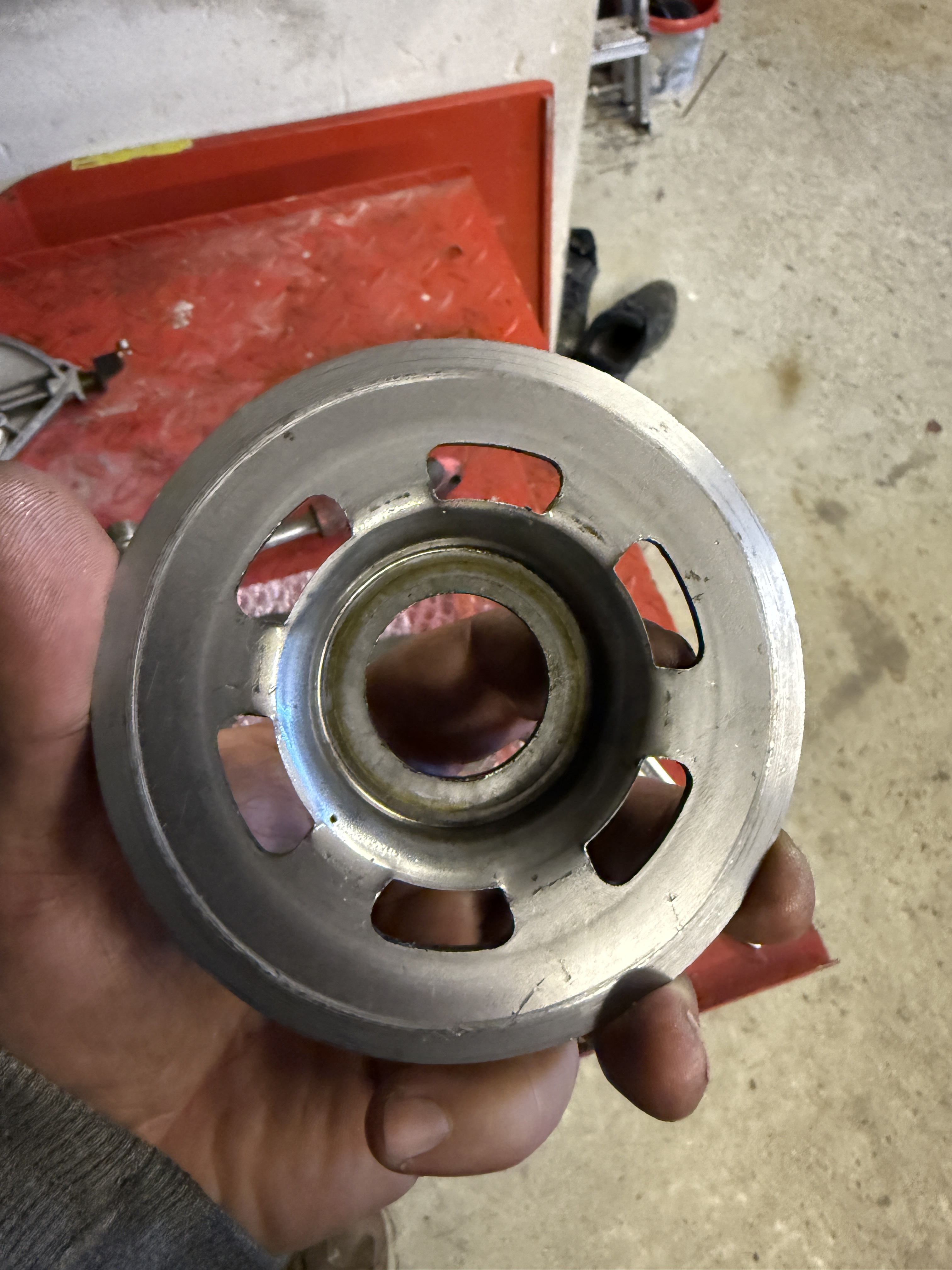

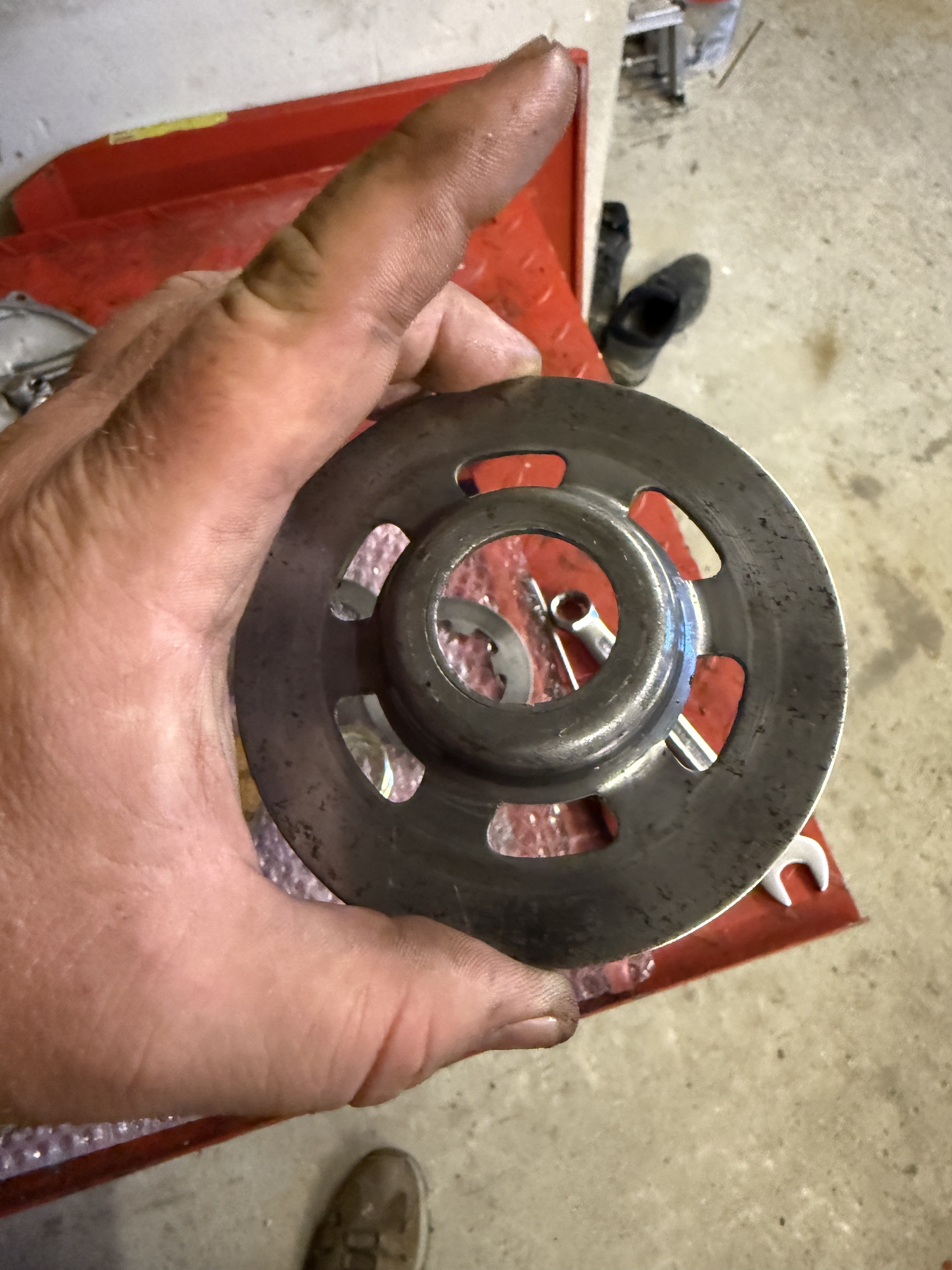

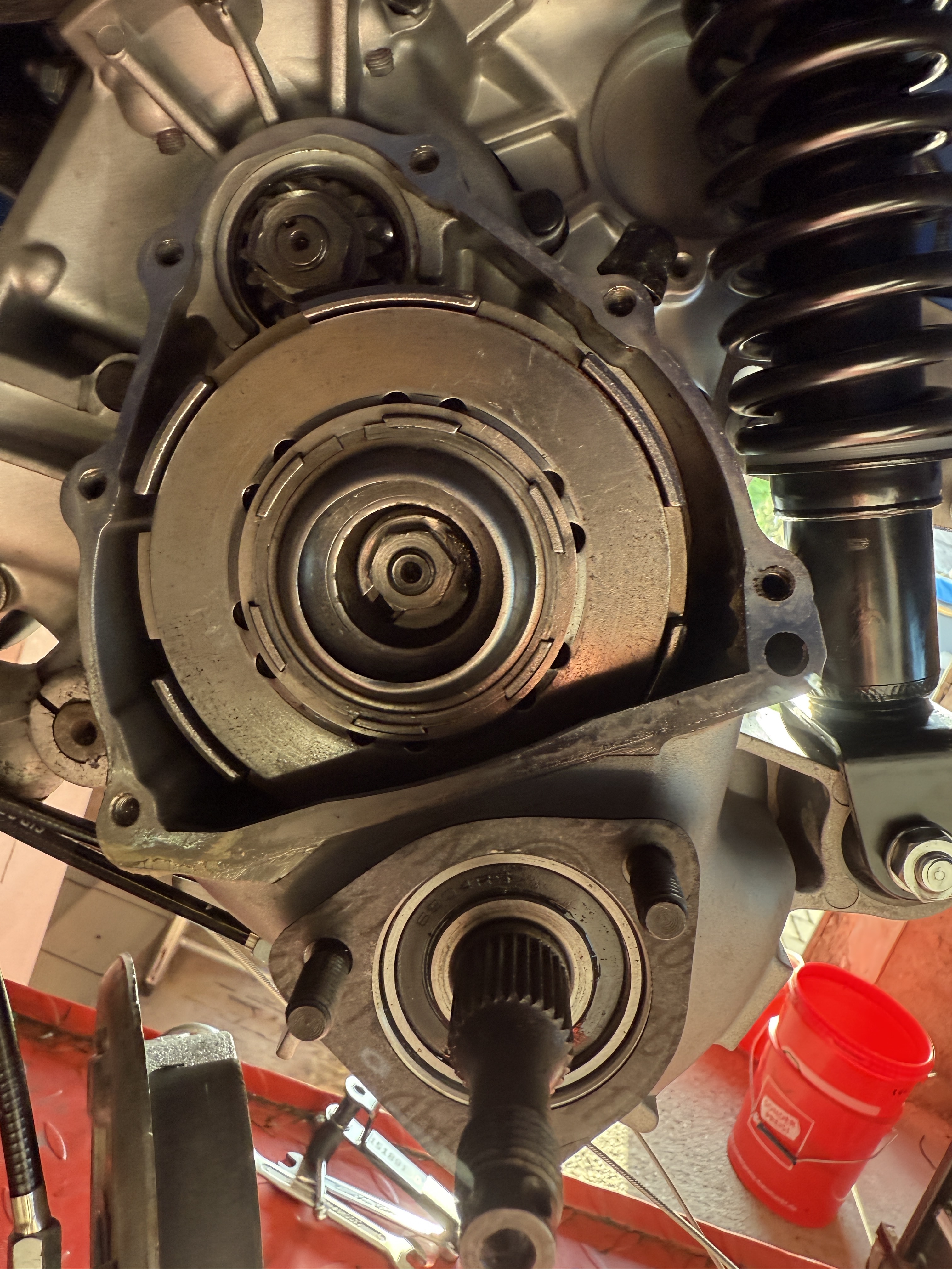

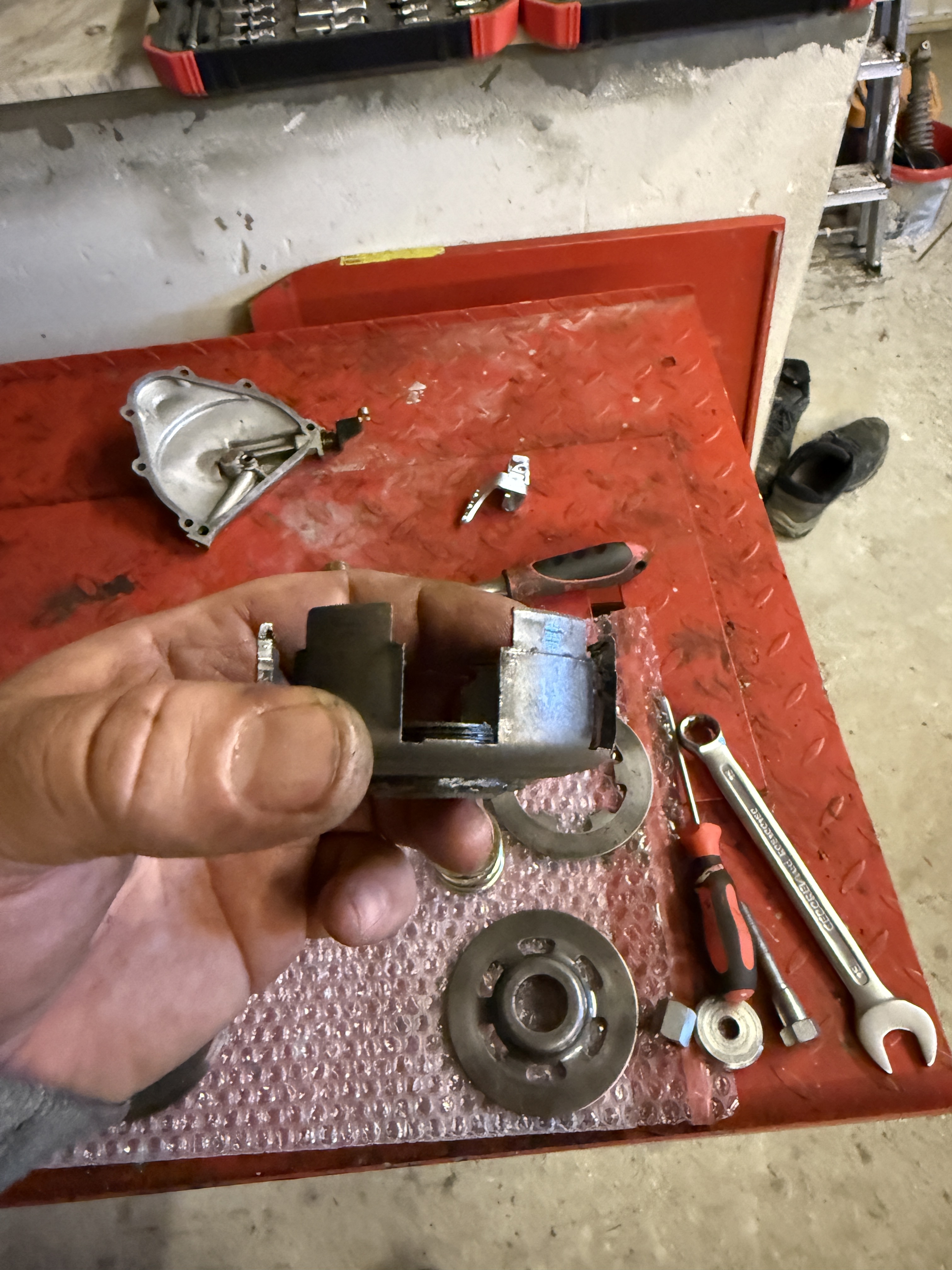

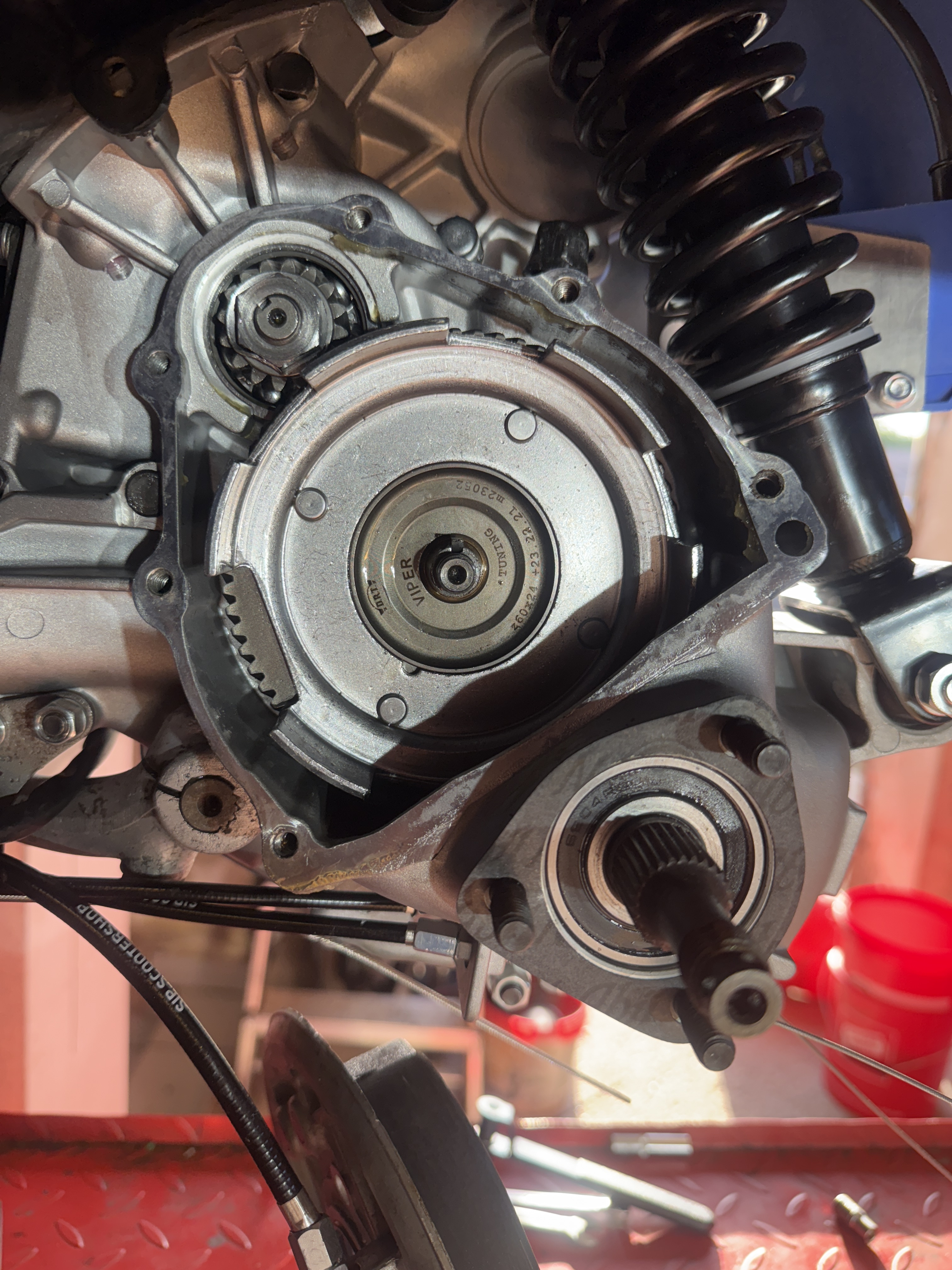

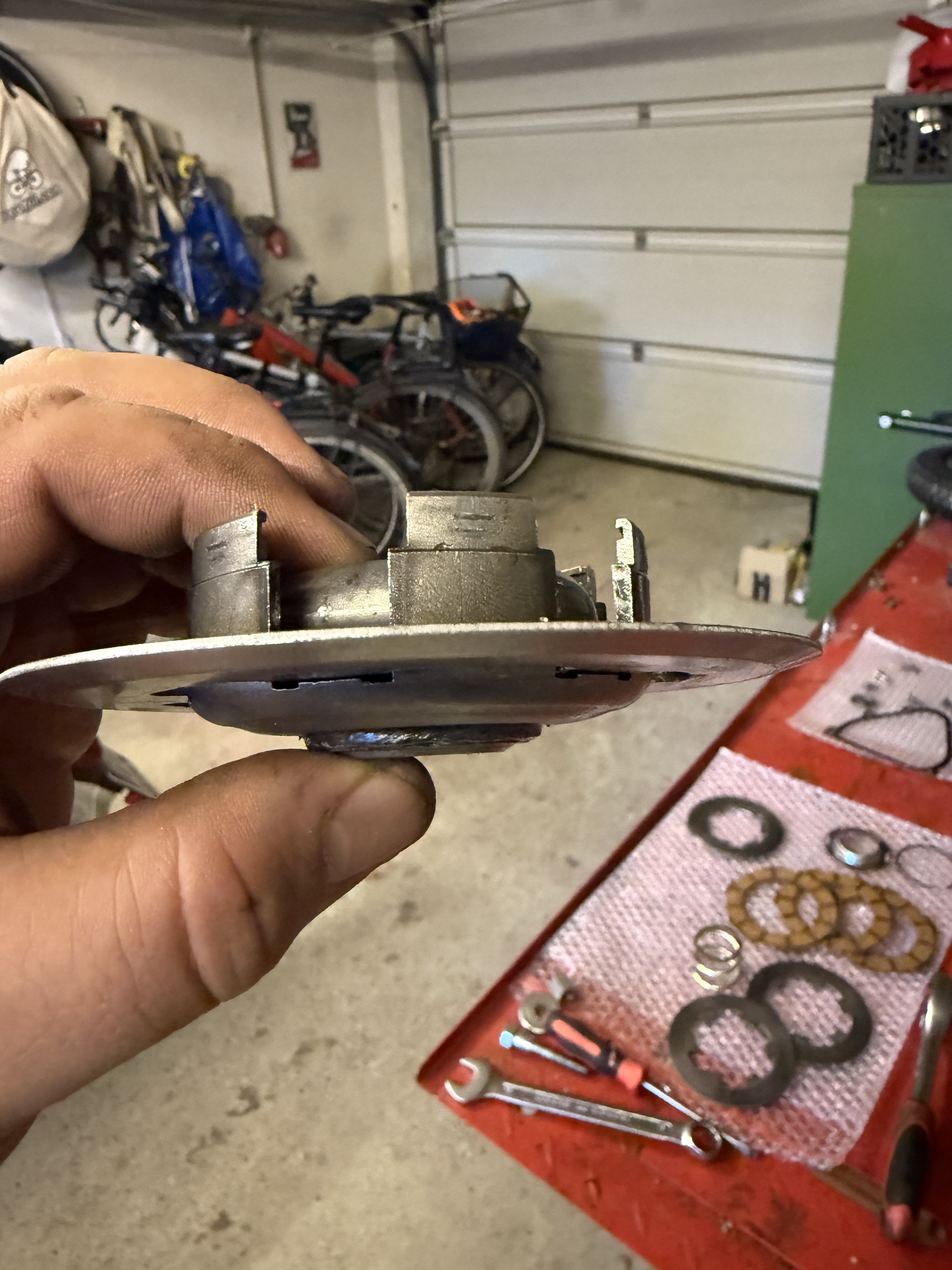

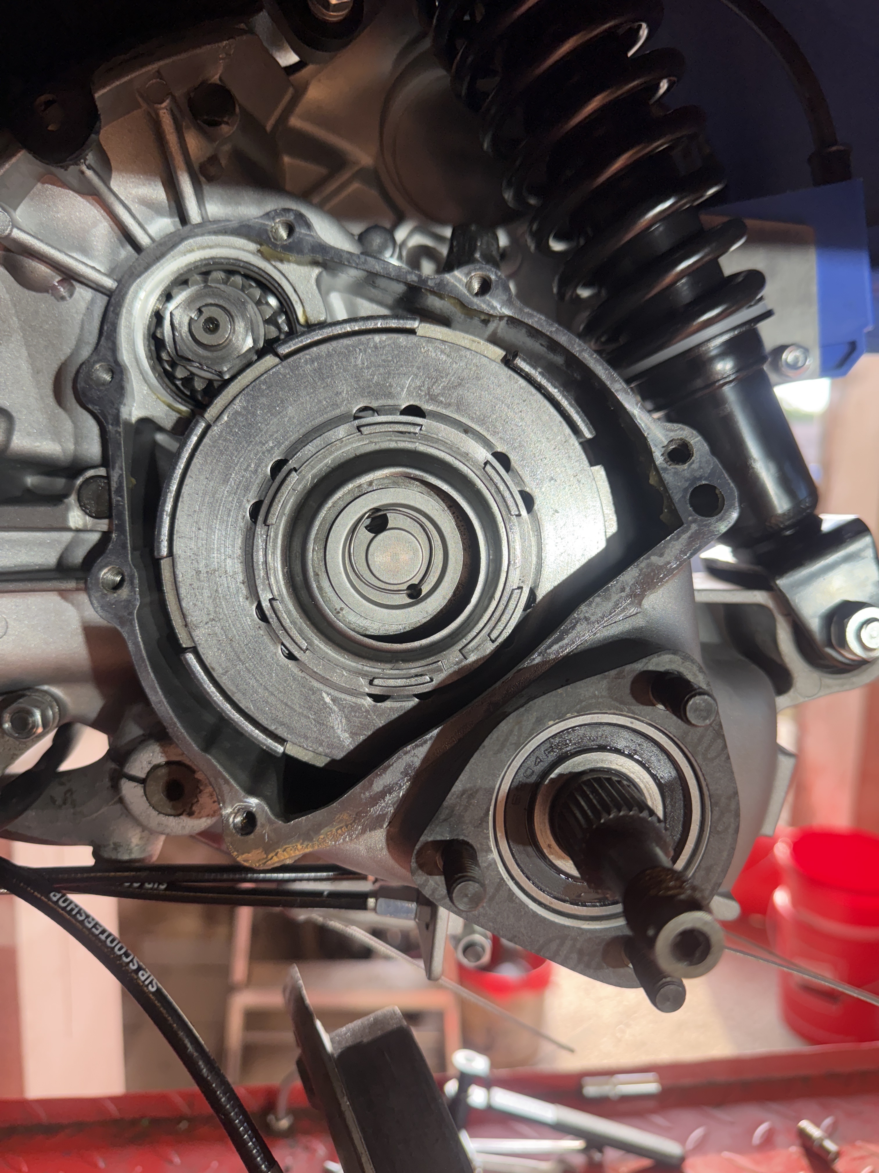

Dann gemerkt, dass ich nicht nur in dem Kupplungsdeckel, sondern auch am Gehäuse was wegnehmen muss für die 200er Kupplung. Deswegen und weil ich die Distanzscheibe erst vergessen habe insgesamt dreimal die Prozedur mit dem Einbauen der Kupplung … hab ja Zeit heute.
Jetzt muss ich erstmal wieder bestellen. Hab gerade festgestellt, dass da gar keine Zylinderfussdichtung beim Polini dabei ist -
