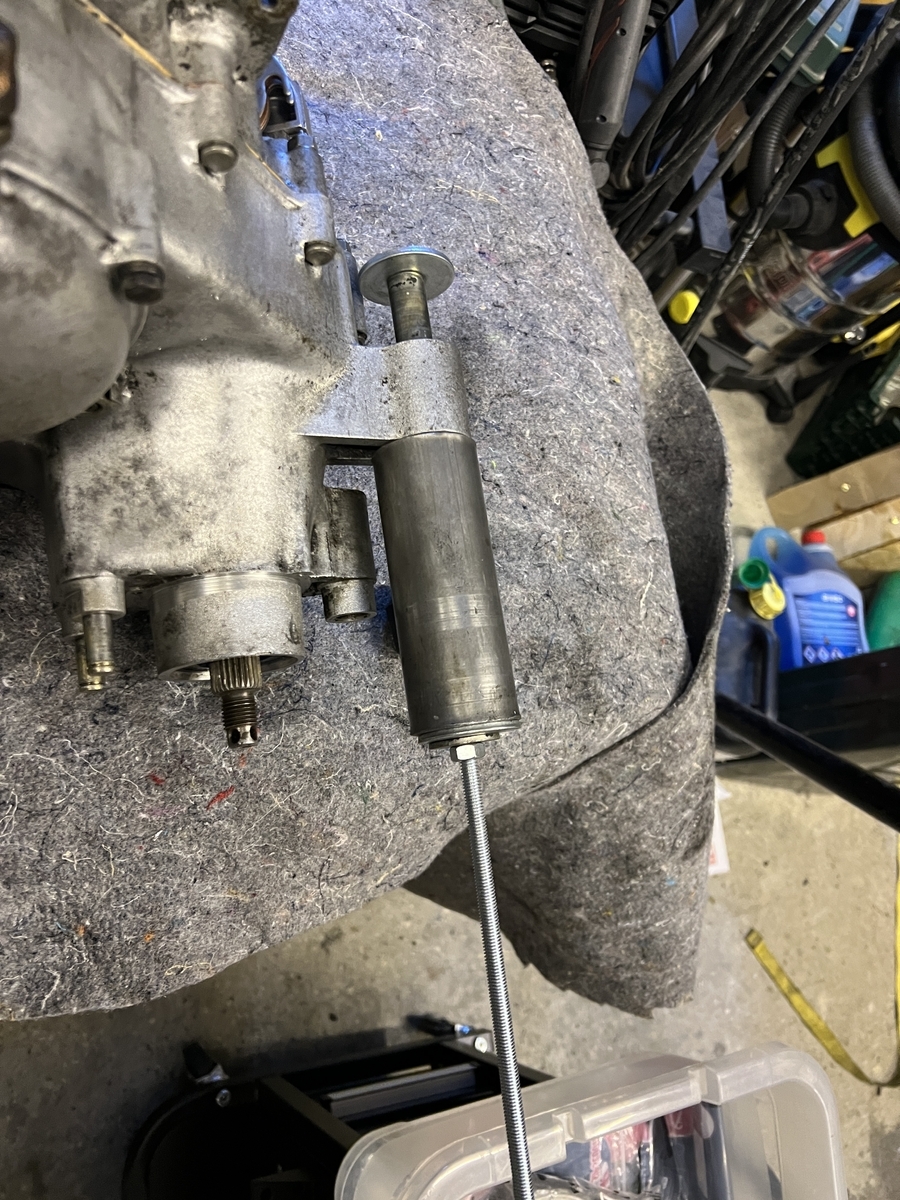

    Hallo, ich hab mal meine freien Tage ein bisschen genutzt und den Motor komplettiert. Die Kupplung hab ich wie empfohlen auf 23 umgeritzelt und die Beläge gewechselt und neue Federn eingesetzt.

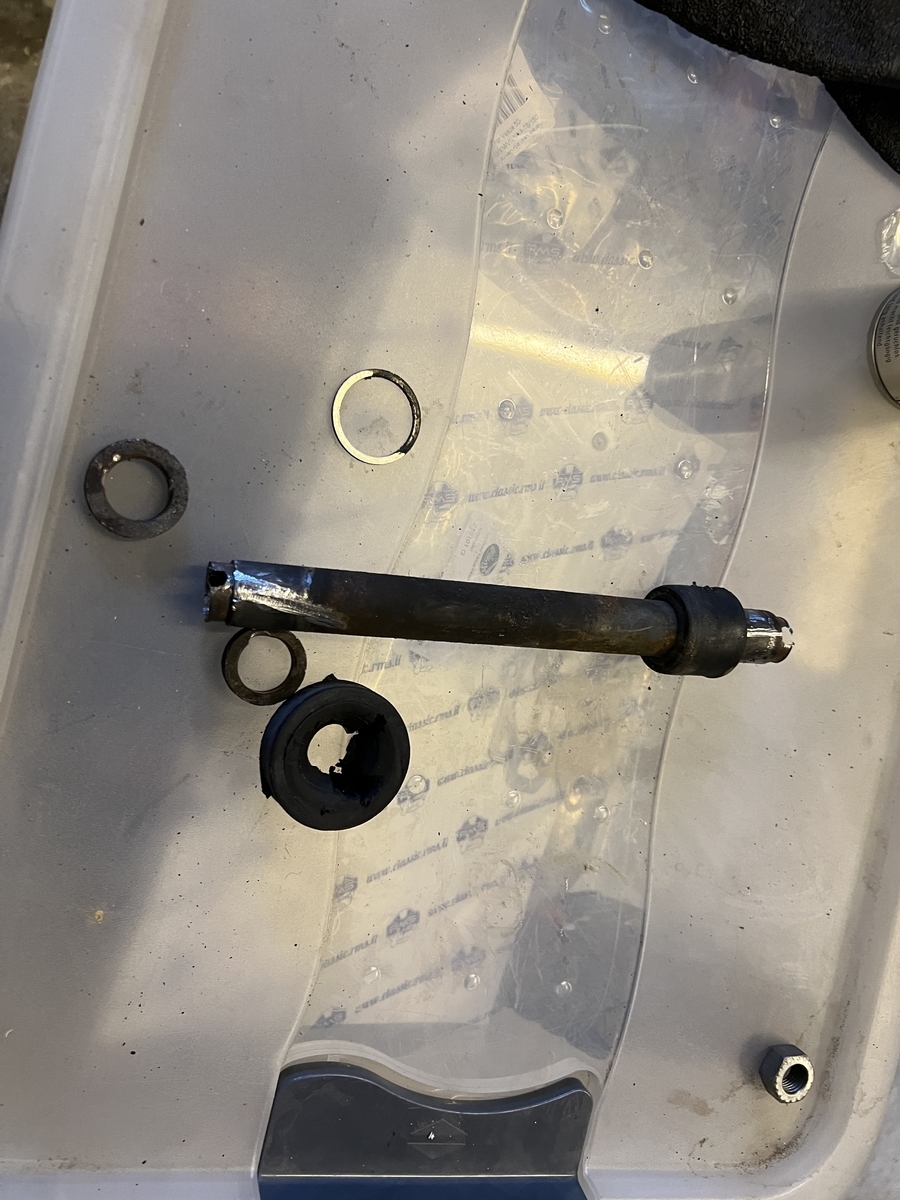

    Die blöden Silentgummis in der Traverse haben mich mehr Nerven gekostet als ich dachte. Plan war mal eben die Dinger rauszuziehen und wieder neu einzuziehen, wenn der Motor fertig ist. Hätte ich geahnt, dass das bei der PX 80 mit dem durchgängigen Rohr in der Traverse, schon ein bisschen aufwendiger ist, hätte ich das natürlich vorher gemacht.
    Ich hab auch erst mal einige Zeit gebraucht, bis ich kapiert habe, dass da außen noch Sicherungskappen draufsitzen. Die wollten partout nicht runter. Musste erst mit einer Fräse das Rohr innen durchfräsen, dann zeigte sich doch ein bisschen Spiel und die Kappen ließen sich mit einem Schraubendreher abhebeln. Dann versucht, das Innenrohr mit einem weiteren Röhrchen auf einer Gewindestange von dick nach dünn auszupressen. Das saß so fest, dass ich mir an der (zu kleinen) Gewindestange erstmal das Gewinde kaputt gedreht habe, aber es tat sich dennoch an dem Innenrohr nichts. Noch mal die Gummibuchsen reichlich angebohrt und mit nem Schraubenzieher gehebelt und nochmal reichlich Silikonspray eingesprüht, dann mit ner größeren Gewindestange noch einmal probiert. Endlich bewegte sich was.
    Ich hab dann beim Einziehen die geteilten Röhrchen mit Gummi benutzt, die gingen relativ gut rein, nachdem ich die Traverse mit Stahlwolle innen schön sauber gemacht habe.
    Der Rest lief dann glücklichweise problemlos.

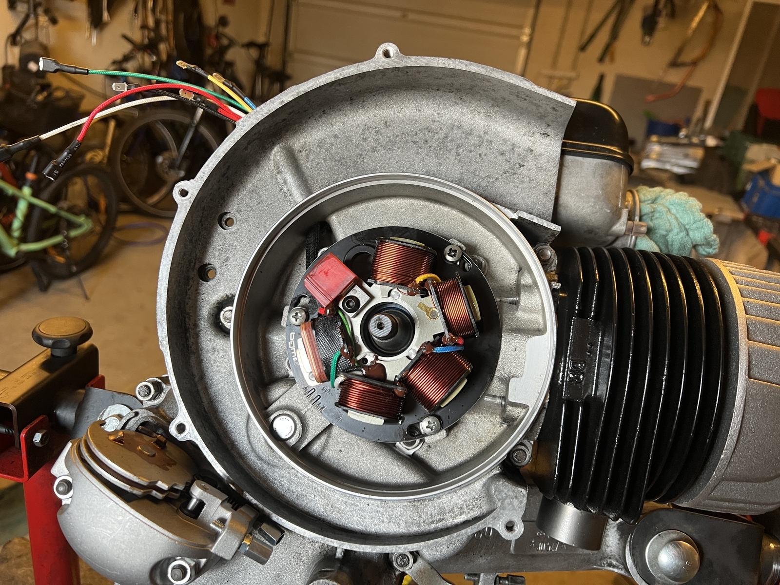

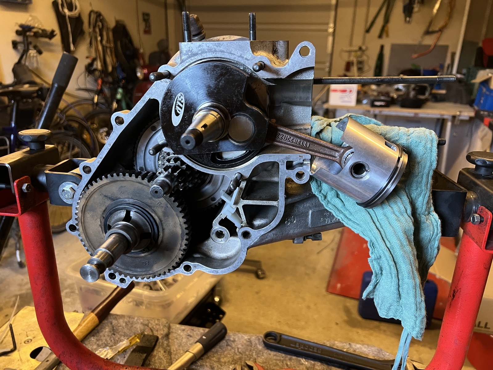

    Moin,

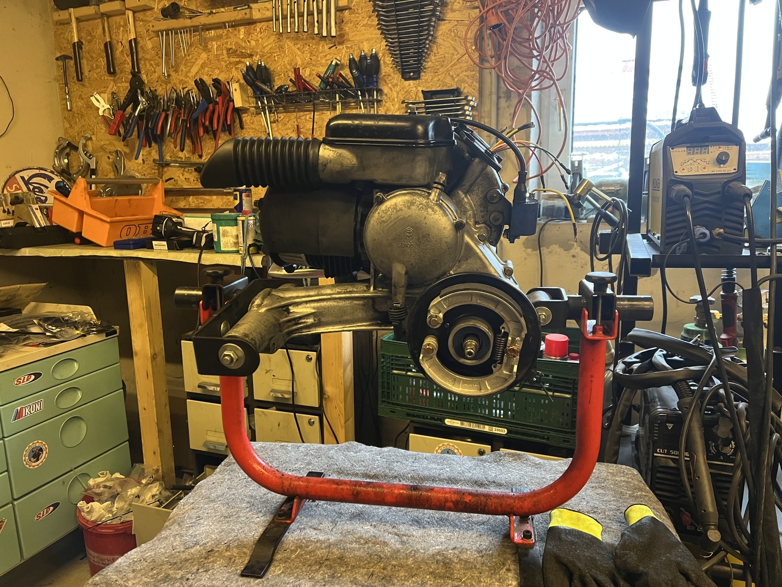

    den Motor hatte ich erstmal zur Seite gestellt um dann bei nächster Gelegenheit mit dem Rest langsam weiter zu machen. War dann aber heute doch zu ungeduldig und wollte sehen ob er läuft. Daher kurz den alten Öltank meiner PK Automatik umfunktioniert und den alten Auspuff drunter gehängt. 2 mal kicken und er lief. :-3
    Ich hab ja die Kurbelwelle ausgetauscht durch die Rennwelle von SIP mit verlängerter Einlasszeit (angegeben ist Steuerzeit: 140°/3° nach OT). Ich würde jetzt im Laufe der Woche das erste mal die Zündung abblitzen. Welchen ZZP würdet ihr mit dem DR135 und der SIP Kurbelwelle empfehlen? 21 Grad?
    Gruß, Bernd

    Hallo Bernd,
    ich würde noch den MMW Malossikopf beschaffen und mich dann Stück für Stück an die 19 Grad herantasten und -testen. Ob Du bei 21 oder 22 Grad anfängst, sehe ich nicht als entscheidend an. Das hängt auch etwas von Deiner Übersetzung ab. Je länger, desto eher sehe ich Dich bei um die 21 Grad, je kürzer, desto näher an den 19.

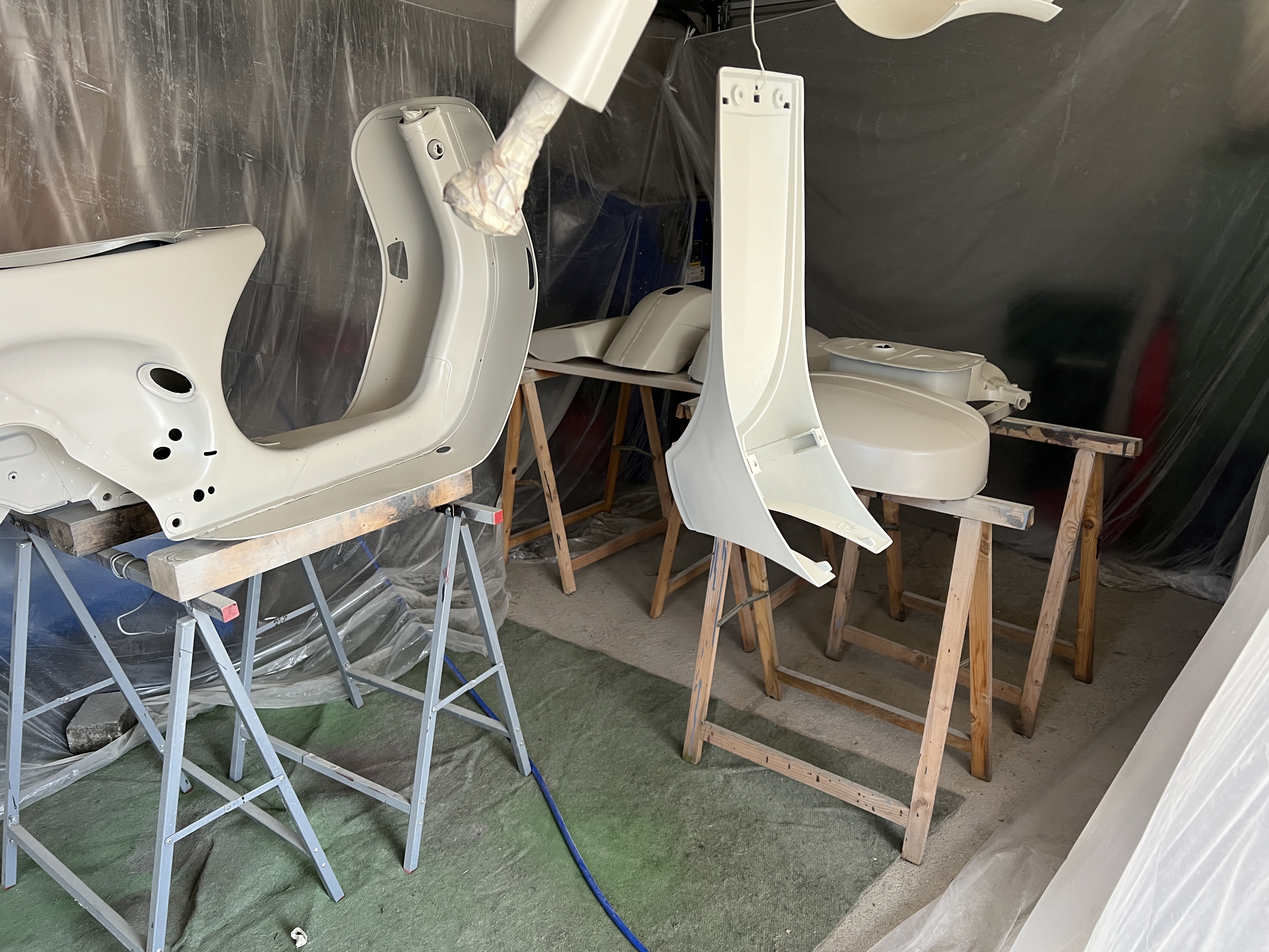

    Nach ewig langer Pause hab ich nun endlich weitermachen können.
    Heute hab ich den Rahmen grundiert.

    • July 6, 2024 at 09:56
    • #70
    Und weiter gehts:

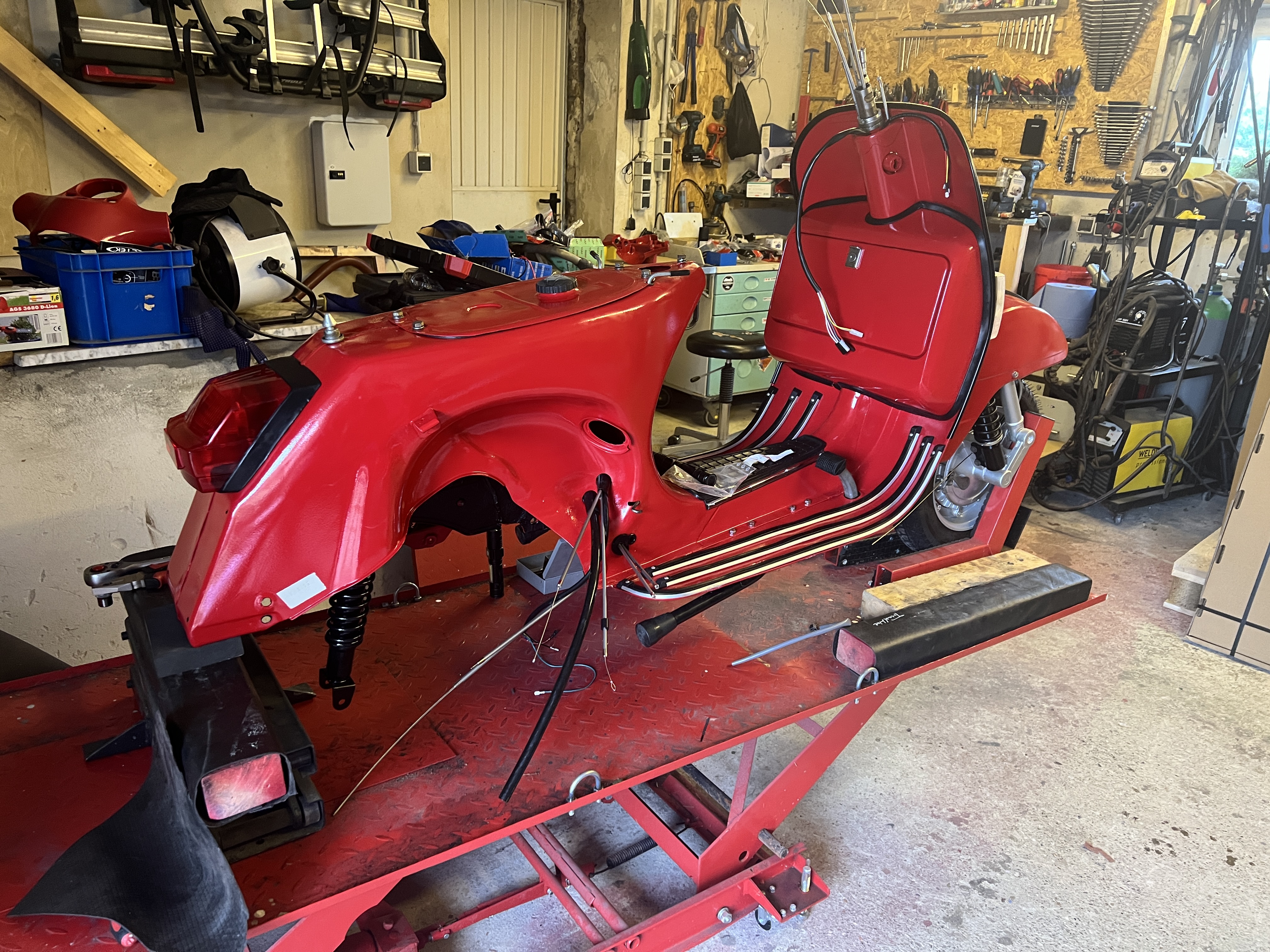

    Mit kleinen Schritten geht es weiter.

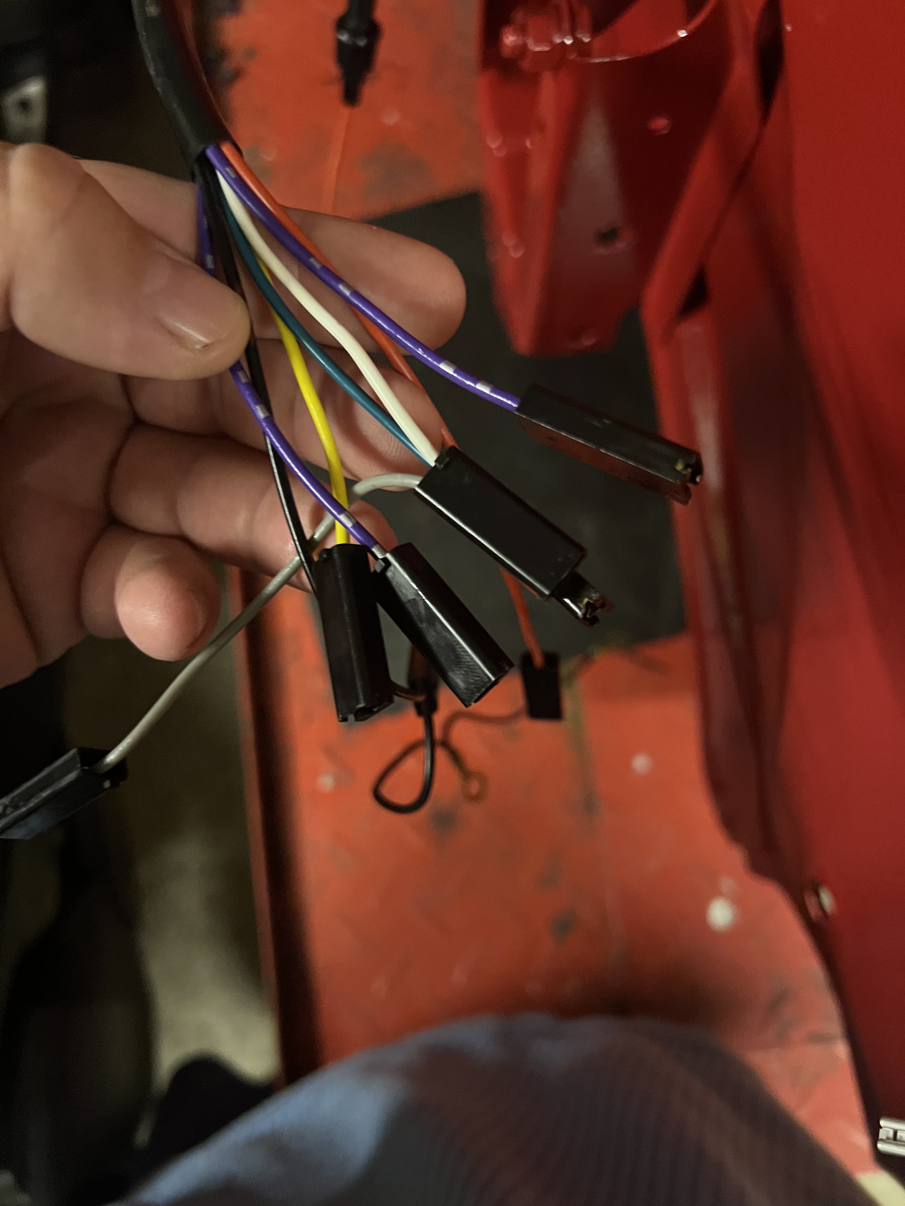

    Letzte Woche habe ich die Trittleisten vernietet, Schlitzrohr angebracht und den Kabelbaum und die Züge eingezogen.

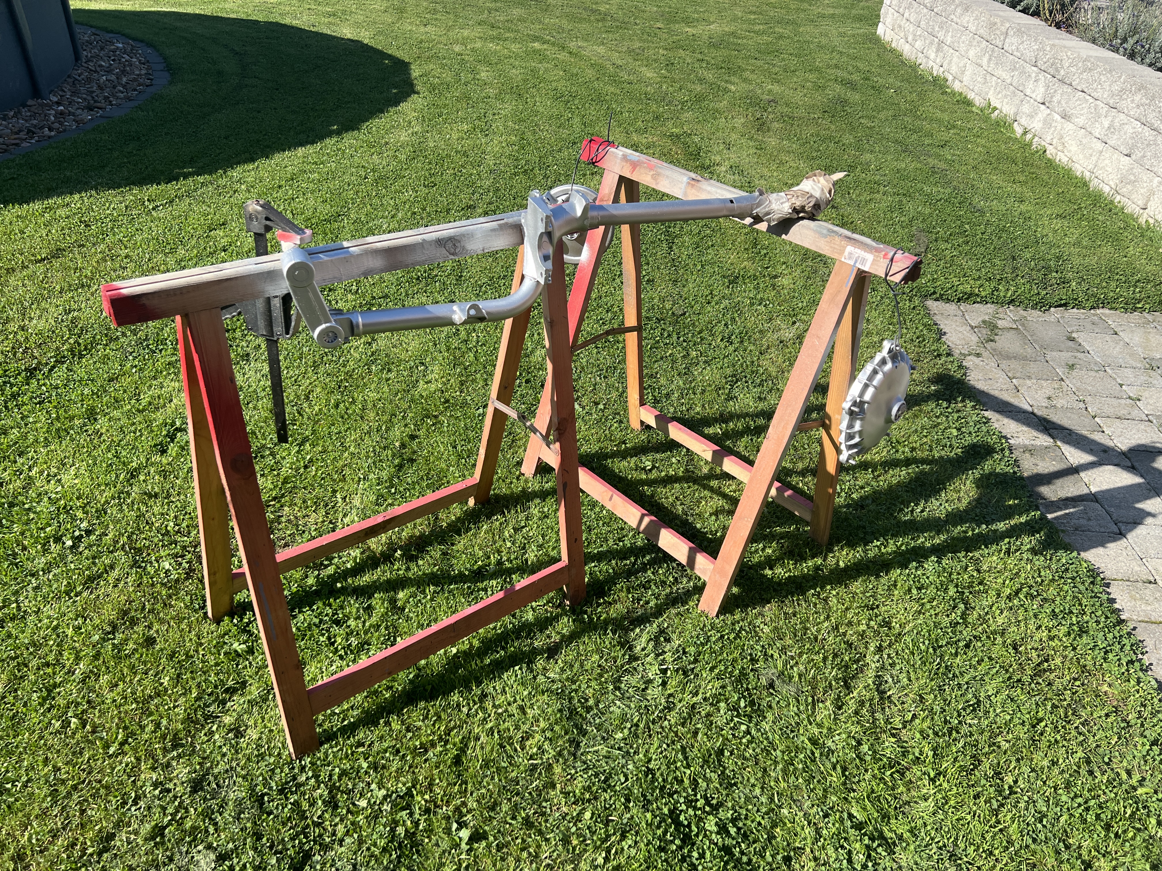

    Heute habe ich dann die Lenksäule revidiert und neu lackiert. Dann die alten Reifen (Vorderreifen von 1982) von den Felgen gezogen und die Felgen gestrahlt, geschliffen und mit Pelox behandelt. An der Hinterradfelge ist aber noch genug rostiges dran. Mal gucken ob ich die nochmal nachbearbeite oder doch was neues nehme.

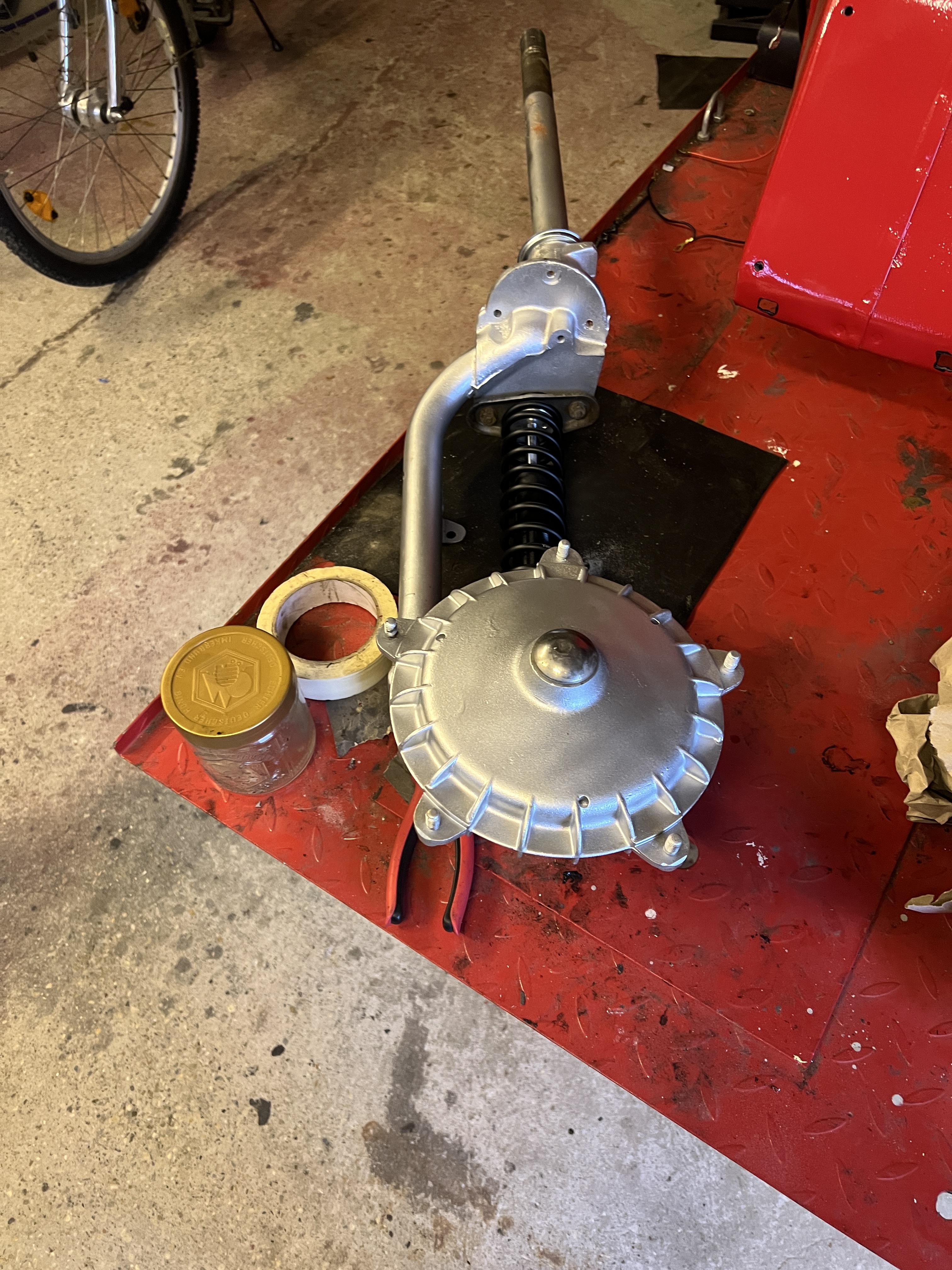

    Nach einer Nacht in Motoröl und dann ein paar Stunden in den Resten des aufgefangenen Bremsenreiniger-Aceton etc. … Gemisches und dann wieder ein bisschen Kriechöl bewegt sich das Bremspedal jetzt wieder wunderbar und ich konnte es einbauen.
    Backen schon mal probemontiert. Da fällt jetzt auf der linken Seite doch auf , dass ich nicht gut genug ausgebeult habe. Kleiner Spalt zwischen Dichtung und Rahmen. Was solls, für das erste Mal Blecharbeiten bin ich zufrieden. Denke, die Dichtung kann ich noch etwas zurecht drücken.
    Heute noch die Lenksäule eingezogen und den Tank eingebaut. Der Tankdeckel von diesem LML Reprotank sitzt anders als beim Original. Da kam mein Benzinhahnschlüssel nicht hin. Jetzt hat er ein paar Knicke mehr und kommt doch da hin.

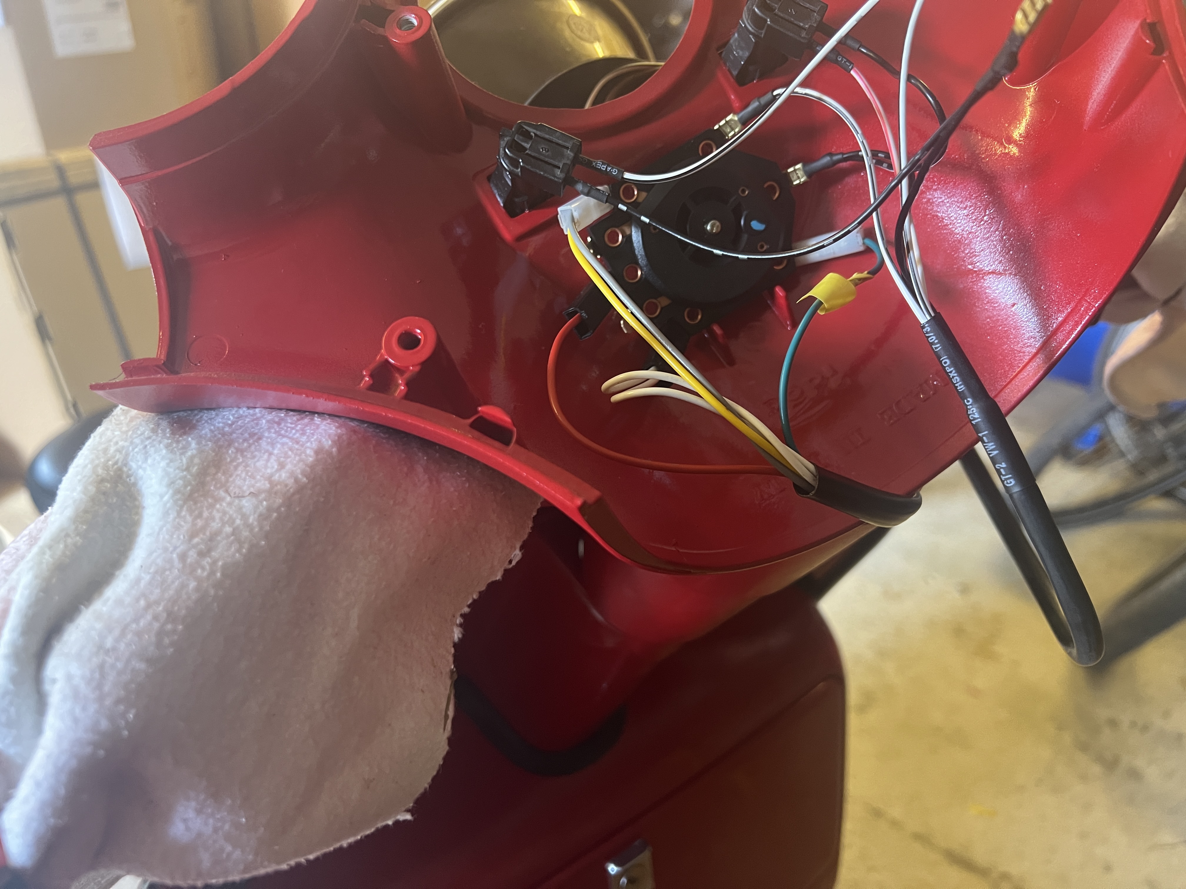

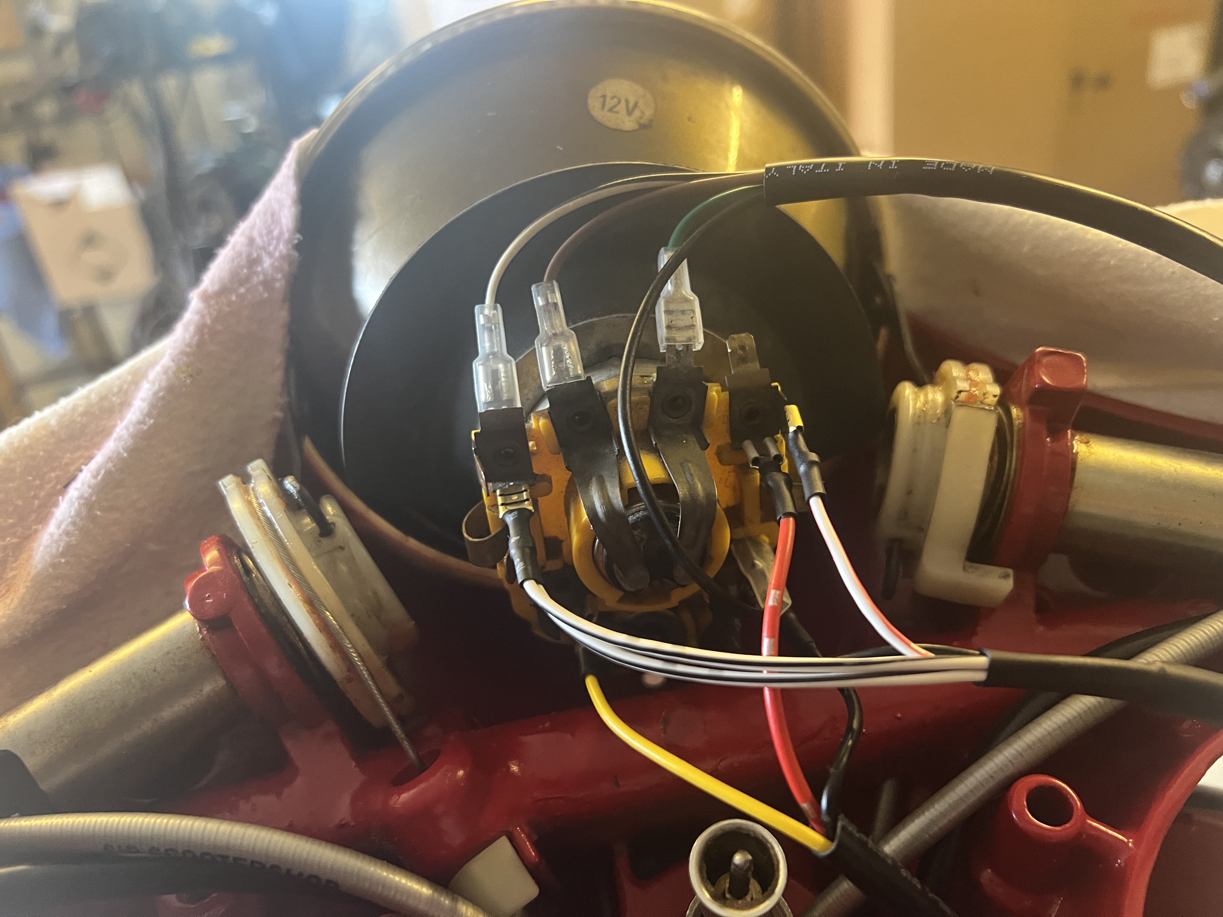

    Heute die Elektrik im Lenker komplettiert. Tacho revidiert mit neuem Glas und Kaskade dran. Lenkschloss eingesetzt. Das Alte funktioniert noch gut.

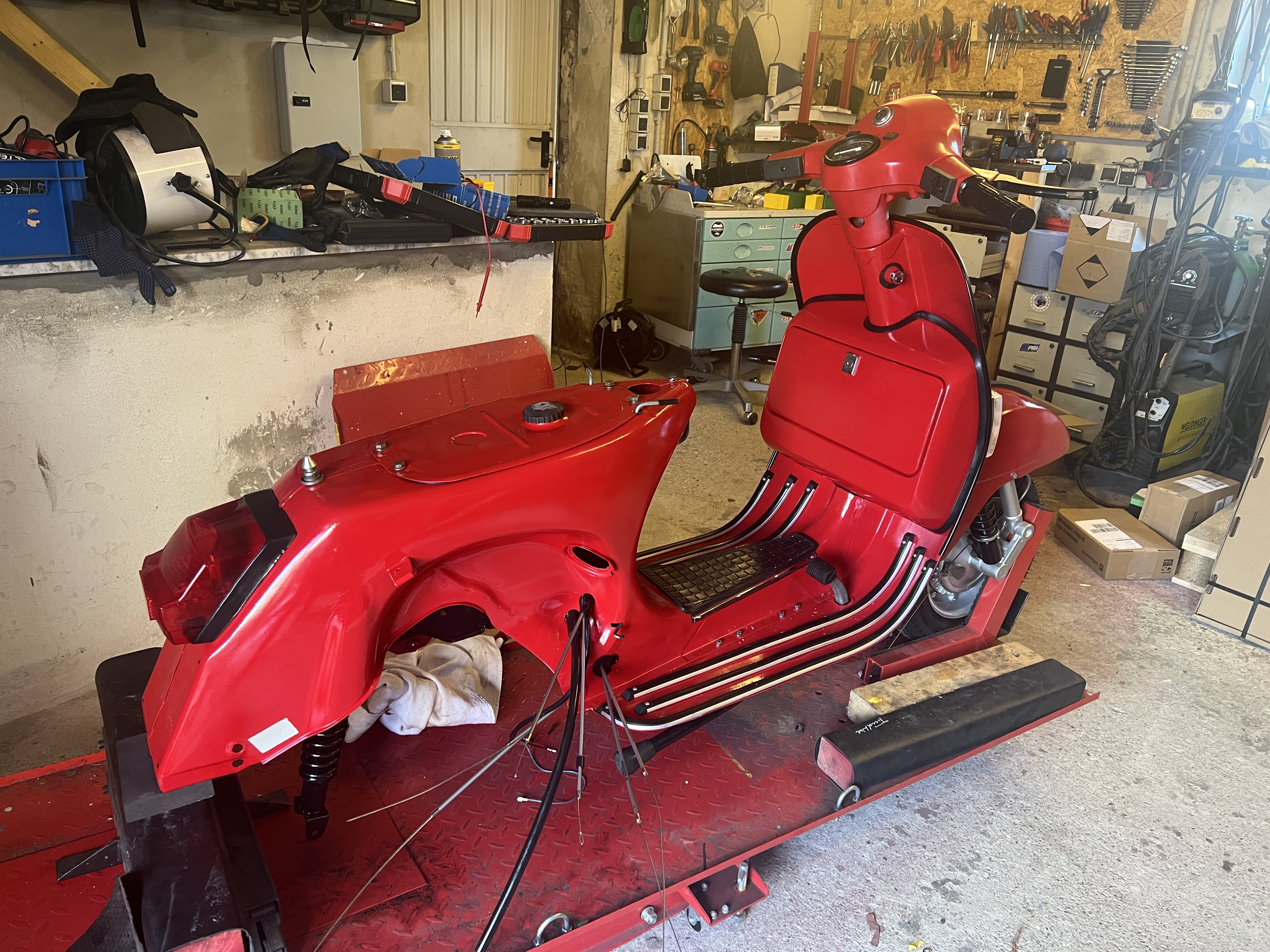

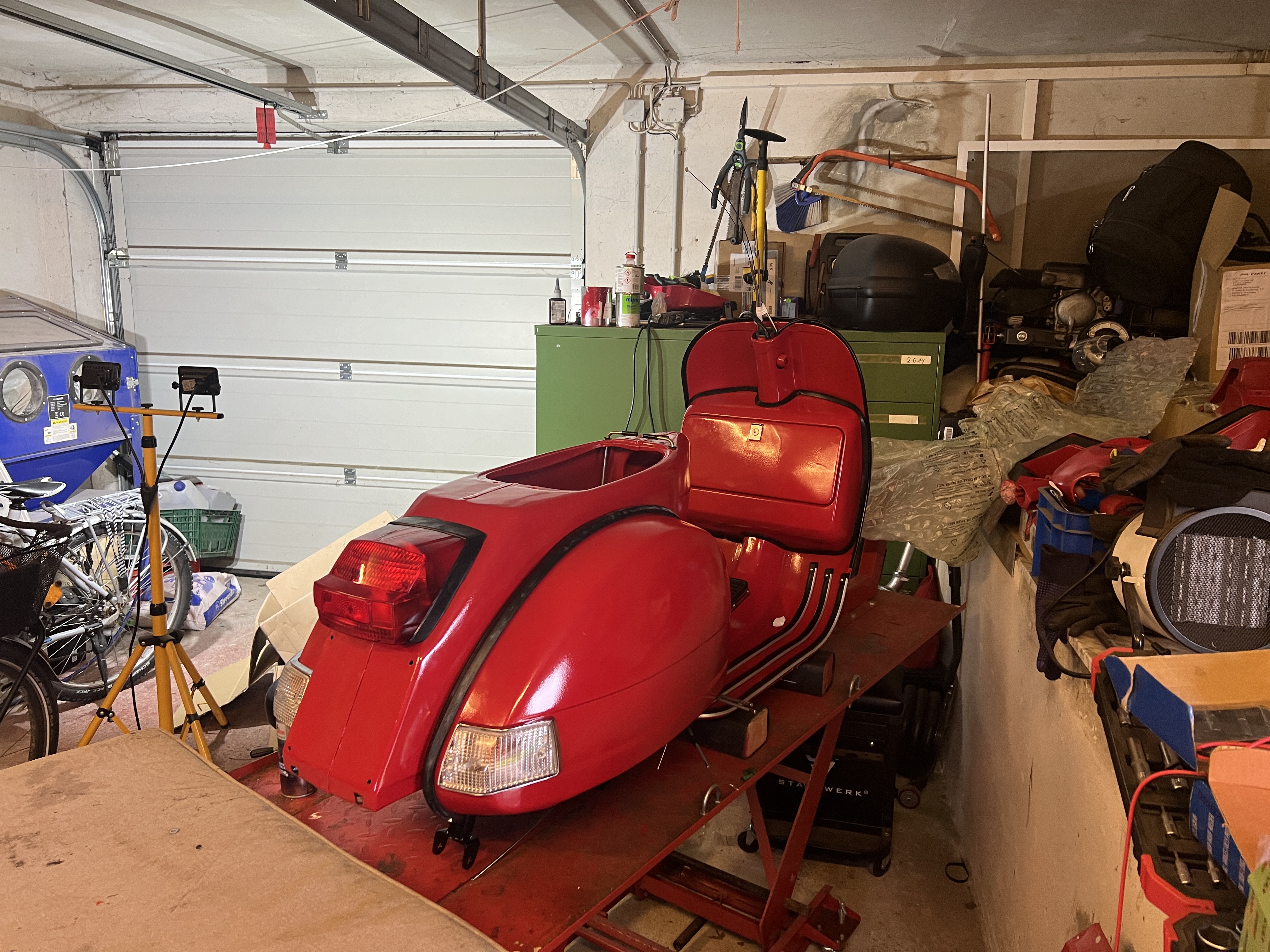

    So, nach nunmehr 3 Jahren und 8 Monaten 🙈 läuft die PX. Ein paar Kleinigkeiten fehlen noch, dann kann es zur HU gehen, wenn ich mal irgendwann noch nen Tag frei habe.

    • September 18, 2024 at 20:54
    • #76
    Ein Traum in rot jubelsehr sehr schön geworden top-)

    • September 18, 2024 at 20:58
    • #77
    Da sind noch viele Fettflecken von meinen Fingerchen drauf. Aber die Farbe gefällt mir auch sehr gut.
