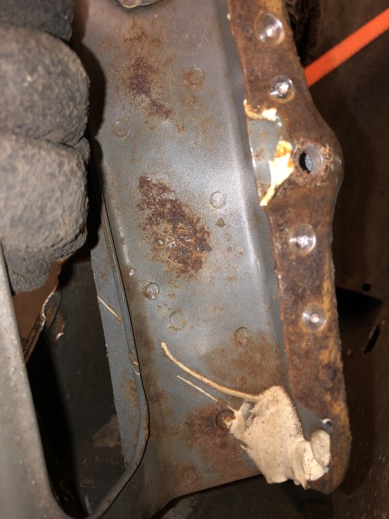

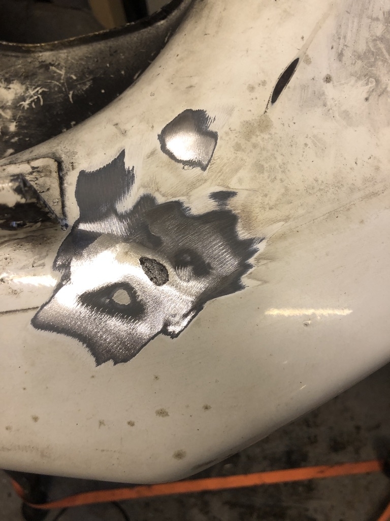

Das ist bei dem Roller sicher das kleinste Problem. Denke aber auch das liegt am Kotflügel. Am Mitteltunnel ist das aber sicher vollschichtig durchgegammelt.

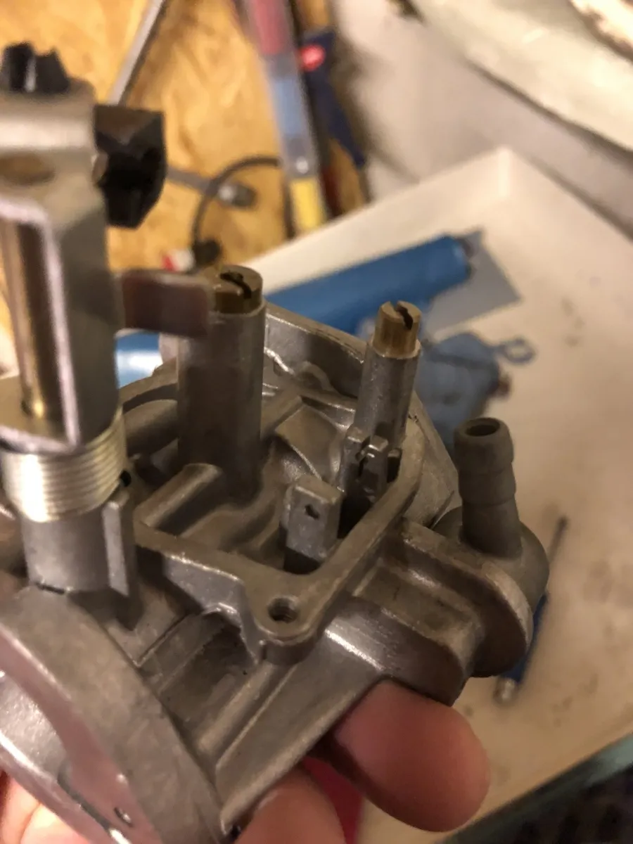

Die Schwimmernadel hab ich ja bei der Motorrevision erneuert. Das war noch keine 100 km in Benutzung. Und das Gegenstück kann man anscheinend nicht isoliert austauschen, nur den ganzen Schwimmerkammerdeckel. Aber der kostet ja bald so viel wie ein neuer Spaco Vergaser.
Den anderen Vergaser hatte ich ja noch hier in der Schublade, von daher war das die schnellste Variante. Da kann ich dann immer noch mal gucken ob ne neue Nadel den alten schon dicht macht. -
