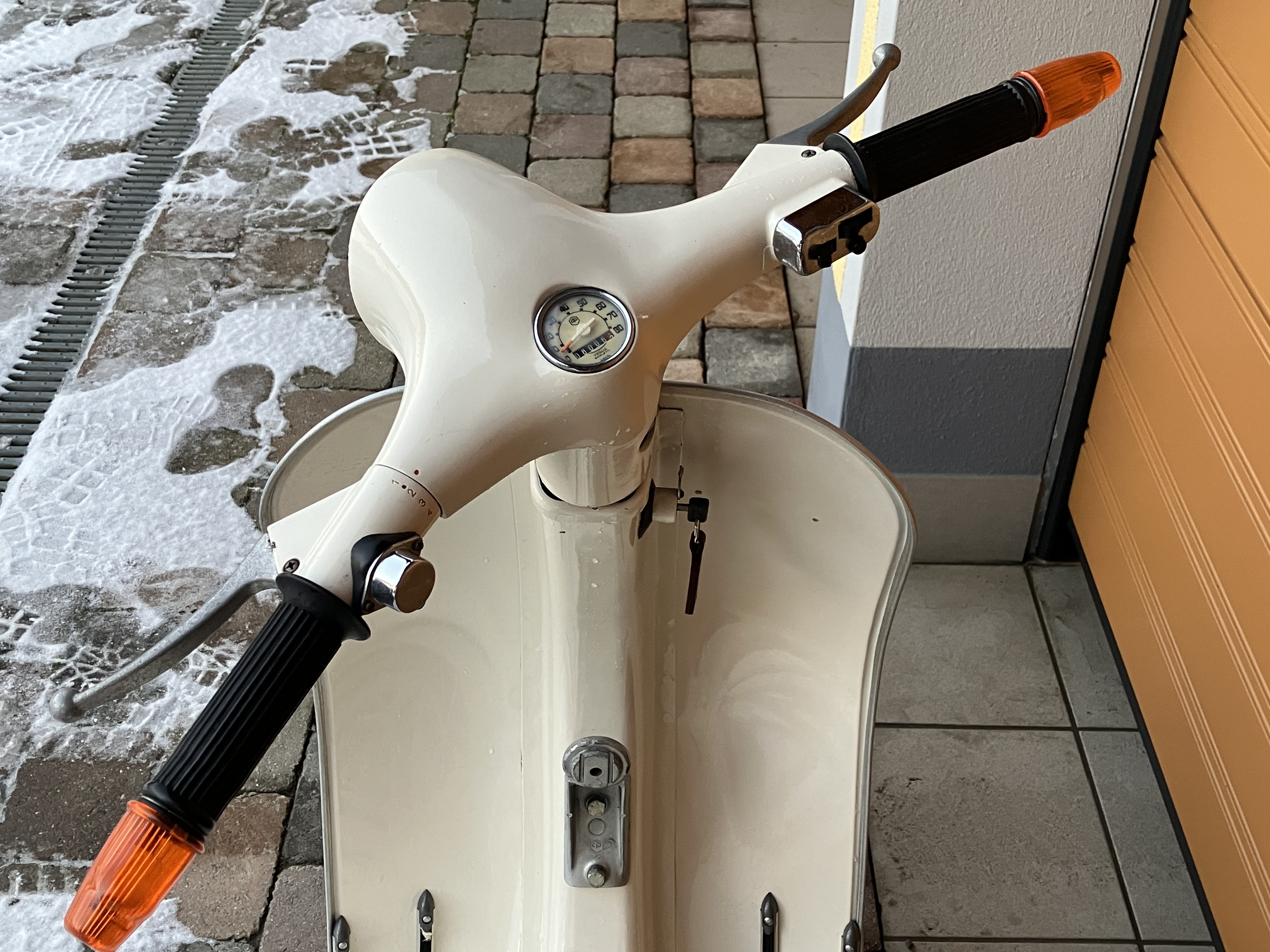

    wenn der Blinkerschalter links ist, denke ich, es handelt sich um eher um eine späte 50S, die aus Japan zurückgeholt wurde, hab auch so eine.

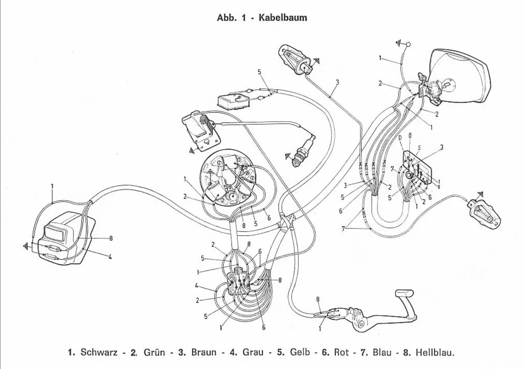

    Blinker und 3 Spulen gibt es in diesem Kabelbaum
    https://vespatipps.de/wp-content/uploads/2024/05/Schaltplan-Vespa-V50-mit-Blinker-und-Bremslicht-6V-Kontaktzuendung.pdf
    Allerdings ist der Blinkerschalter da nicht links. Aber der ist vielleicht auch nachgerüstet. Vielleicht passt der Plan ja trotzdem zur Kabelbelegung.

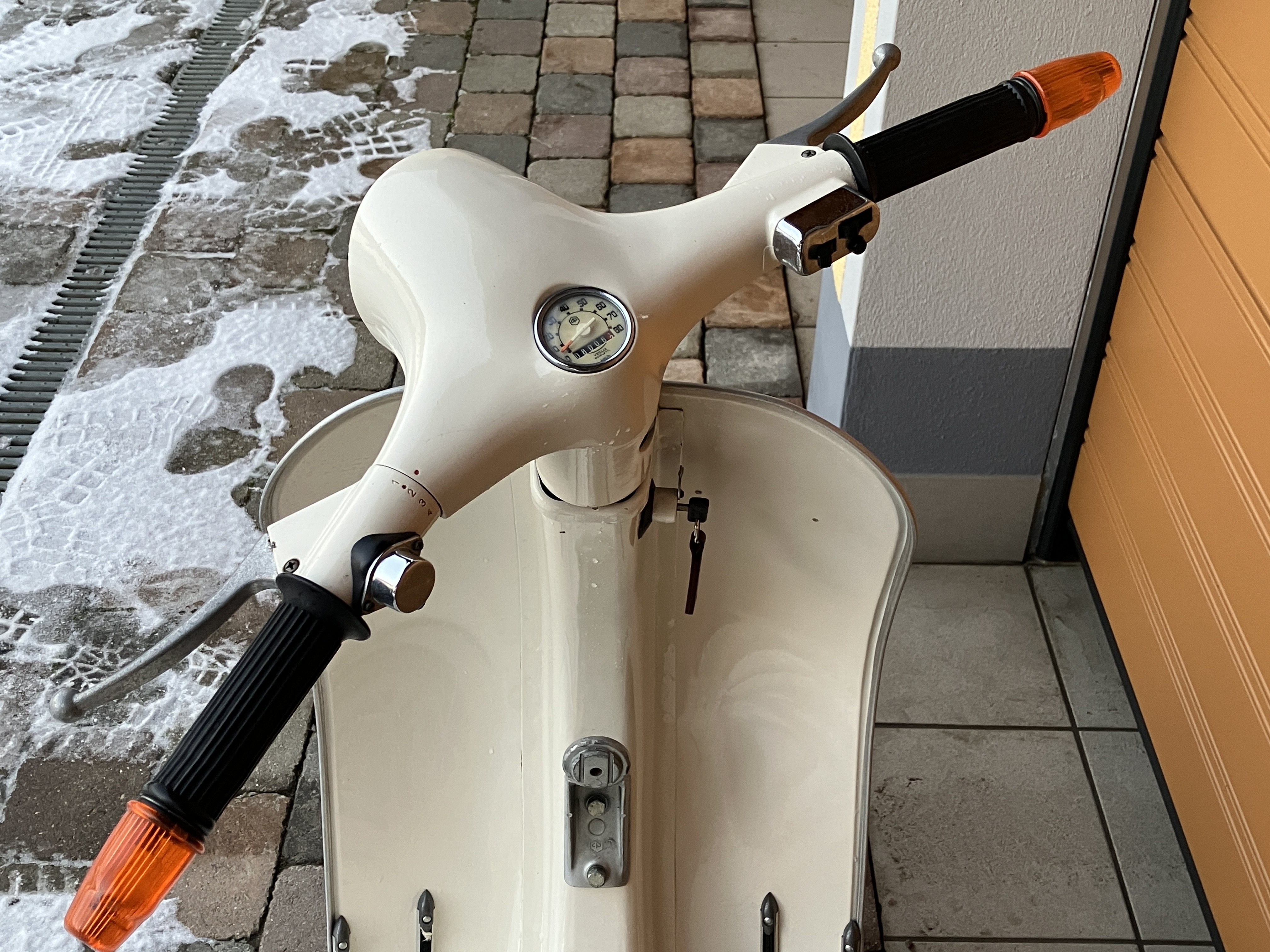

    Hast du ein Bild vom Lenker?

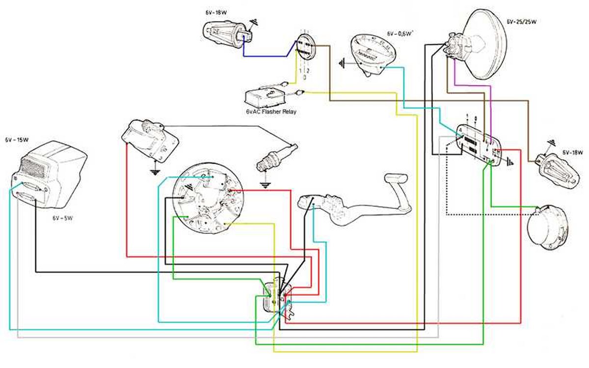

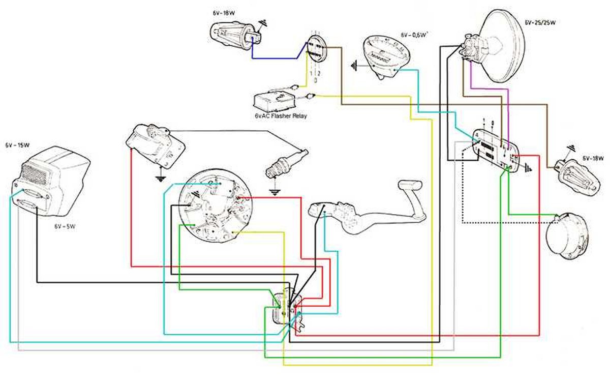

    Ich habe ein Schaltbild gefunden, das passen könnte.
    Ist mit Primavera bezeichnet, sollte aber, bis auf das Standlicht, passen, oder?
    Btw: Auf der Bremen Classic Motorshow stand ein Roller rum, der exakt meiner Ausführung entspricht. Scheint also keine so exotische Konstellation zu sein.

    Bilder vom Lenker, wozu?

    Nein, kein Geheimnis. Aber welche Erkenntnis erhoffst du dir aus einem Lenkerbild?
    Ich hatte geschrieben dass der Blinkerschalter links und der Lichtschalter rechts sitzt, und so ist es auch wie du sehen kannst.

    Rahmennr. V5A1T 8097XX, auf dem Typenschild steht V50N Bj. 1970.
    Ja, ich denke der Primavera-Schaltplan passt nahezu.

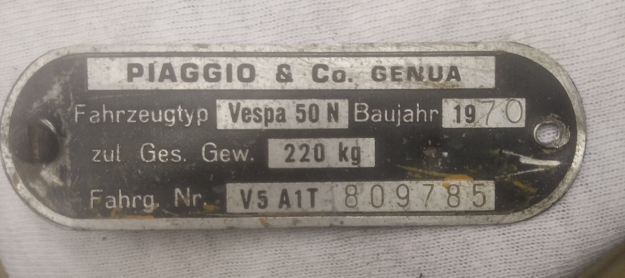

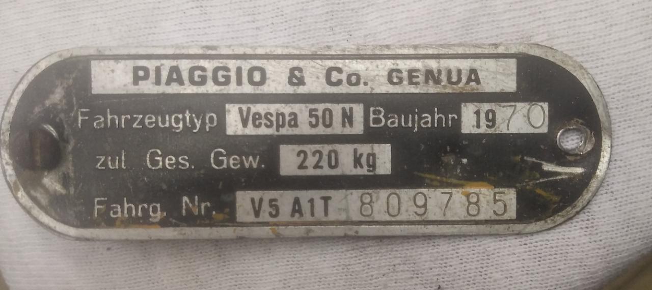

    Jetzt wäre nur noch ein Bild vom Typenschild interessant, das werden wir aber leider nicht bekommen 🫢
    Lt. scooterhelp, sollte der Roller BJ.1973 sein.

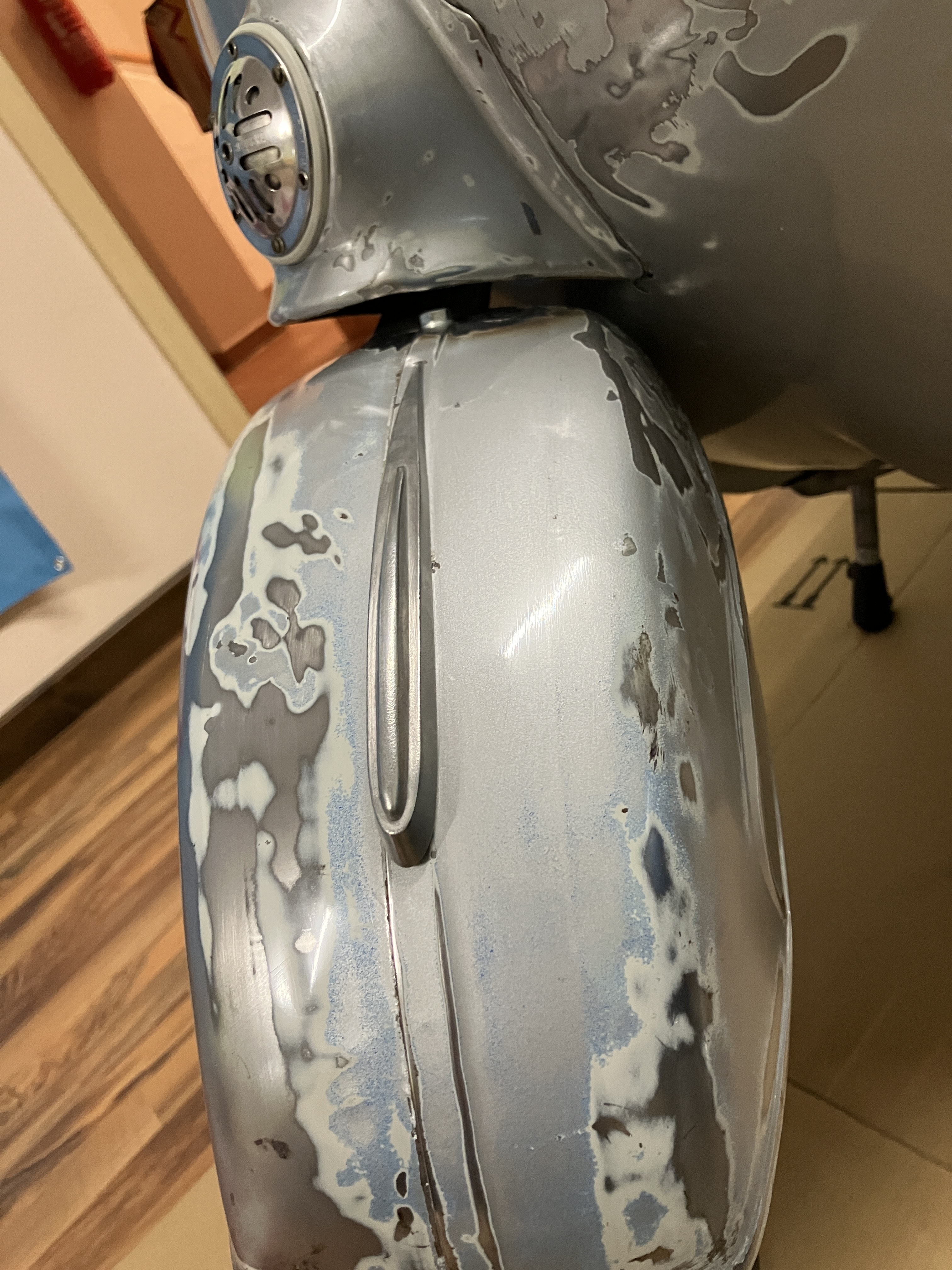

    Hat dein Roller eigentlich eine Schnarre oder ist das auf deinem Bild eine Klingel? Und auch wenn ich dir damit zu nahe trete, bist du sicher das die Blinker nicht nachgerüstet wurden? Ich hätte diese Kombination bei der 50R bisher noch nie gesehen. Ist es O-Lack oder könnte event. ein anderer Lenker draufgekommen sein?

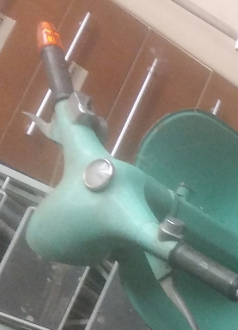

    Der Lenker sieht genau so aus wie der auf deinem Foto. Der Blinkerschalter sitzt weiter links auf dem beweglichen Teil für die Schaltung, genau wie auf deinem Japaner-Foto.
    Hupe habe ich nachgerüstet, original war nur die Klingel dran.
    Blinker waren dran, als ich sie '79 gekauft habe und die Kabelei sieht sehr original aus; Kabel vom Schalter zum Blinkgeber (unter dem Sitz) sind im Kabelbaum mit drin.
    Originallack ist es nicht.
    Wie schon geschrieben habe ich am letzten Wochenende auf dem Vespa-Stand der Bremen Classic Motorshow exakt das gleiche Modell gesehen mit exakt derselben Ausstattung. Nach Angabe des Standpersonals eine '69er.

    • February 8, 2025 at 23:41
    Zitat von TOMV50
    Lt scooterhelp ist das eine 50r Bj 73 🫢
    Ergänzend / Bestätigend:
    Vespa 50 N/L/R (V5A1T) – Vespa Lambretta Wiki
    Da passt was nicht am Typenschild (und damit an der ABE vermutlich auch nicht)
