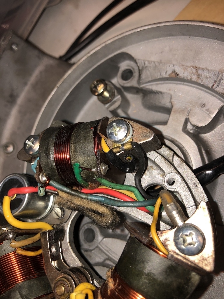

Bei mir war es bei genau gleicher Symptomatik der Pickup.

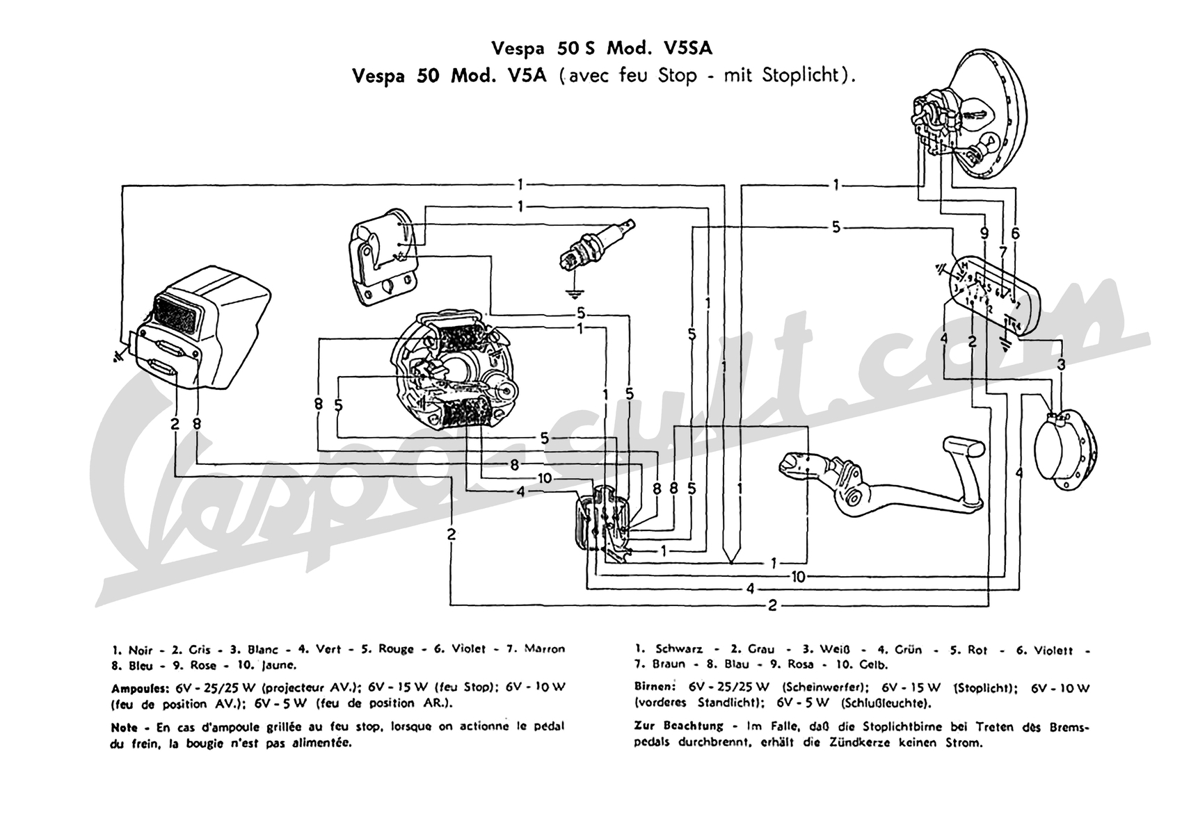

Hallo Paddy,
Guck mal hier
https://www.germanscooterforum.de/topic/303560-zündgrundplatte-vespa-50-spezial/
Ich hoffe ich darf hier einen Link auf das Konkurrenzforum posten ohne Schelte zu bekommen
Dort ist das auch so beschrieben, dass eine Spule für Zündung und Bremslicht verwendet wird und ganz einfach über die Bremslichtbirne geerdet wird.

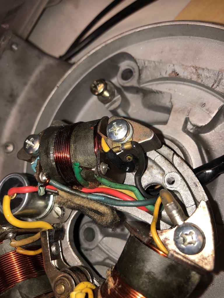

So hab Polradabzieher rausgesucht, vielleicht sieht man ja morgen schon den Grund des Übels.

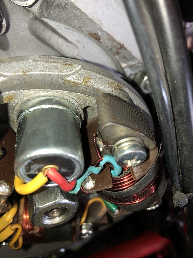

Naja, jetzt sehe ich dass da einige Isolierungen doch nicht mehr so frisch aussehen …
Ist einer der üblichen Rollerhof Roller. Angeblich in Vietnam alles neu gemacht. Rahmen etwas wellig, Lack teilweise nicht der Beste. Was wirklich neu ist weiss man nicht. Die Kabel sahen gut aus, wie gesagt nur von einer Spule war das Kabel abgekniffen. Unterbrecher, Kondensator etc wirkte auch alles neu, aber kann natürlich auch schon wieder schrott sein. Wer weiss welche Qualität die Komponenten haben.
Ich leihe ihm jetzt nen Polradabzieher und dann sehen wir weiter.
Mit den Motorhälften war nur so ne Idee weil es da spuckte. Wenn die Dichtung fehlte ist das natürlich Erklärung genug. Die ZGP sah neu aus. Allerdings war da irgendwas stillgelegt. Das war anscheinend ne ZGP für die Blinkermodelle.
Ich hatte vorher immer Probleme das Ding anzukriegen, wenn ich länger nicht gefahren bin und deswegen den Motor zerlegt. Alle SIRi neu und neue Kurbelwelle weil da Abrieb war.
Oha, damit hätte ich jetzt nicht gerechnet, dass ich die Dichtung vergessen hab. Aber sie machte vorher schon Probleme und wollte erst nach Dutzenden Tritten starten.
Ich habe sie von jemanden übernommen der sie beim rollerhof gekauft hat aber nicht wirklich gefahren hat weil er der meinung war dass sie nie vernünftig gelaufen hat. Er meinte im kalten Zustand würde der Motor stark vibrieren. Wovon ich aber nix gemerkt habe. Bin sie paar 100km gefahren und irgendwann merkte ich dass wenn ich den Hahn aufdrehe son kleines loch kam bei der Beschleunigung und irgendwann stotterte sie nur und nix geht mehr. Anschieben hat ebenfalls nix gebracht. Ist aber nix getunt ausser ein 50er dr zylinder.
Du hast sie von mir gekauft und als du sie dir angeguckt hast, hatten wir gesehen, dass es unter dem Zylinder Sprit rausspuckte, möglicherweise weil die Motorenhälften nicht zusammengehören und es da nicht bündig war. Was hast du da weiter unternommen?
