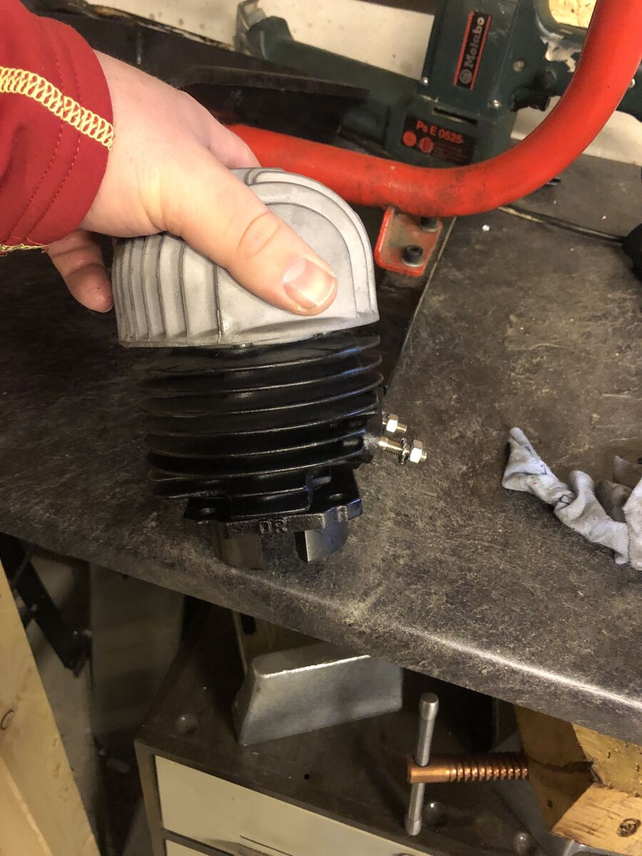

    Heute endlich mal den Motor meiner ET4, zusammengebastelt. Neue Dichtung in Zylinderkopfabdeckung, die dann angeschraubt. Sogar mit Drehmomentschlüssel. Zack auf einmal bricht da ne Ecke ab und das, wo die Ersatzteile gebraucht wie Gold gehandelt werden.
    Erst hinterher hab ich dann gesehen, dass es die Dichtung in 2 verschiedenen Durchmessern gibt, je nach Fahrgestellnummer. Ich hätte die dünnere gebraucht. Wegen so einem „Sch…gummiteil“ bricht mir die Zylinderhaube kaputt … :-1

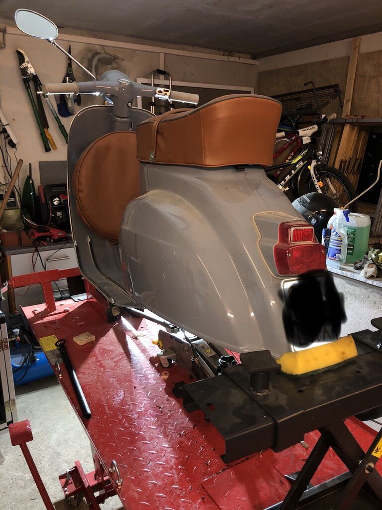

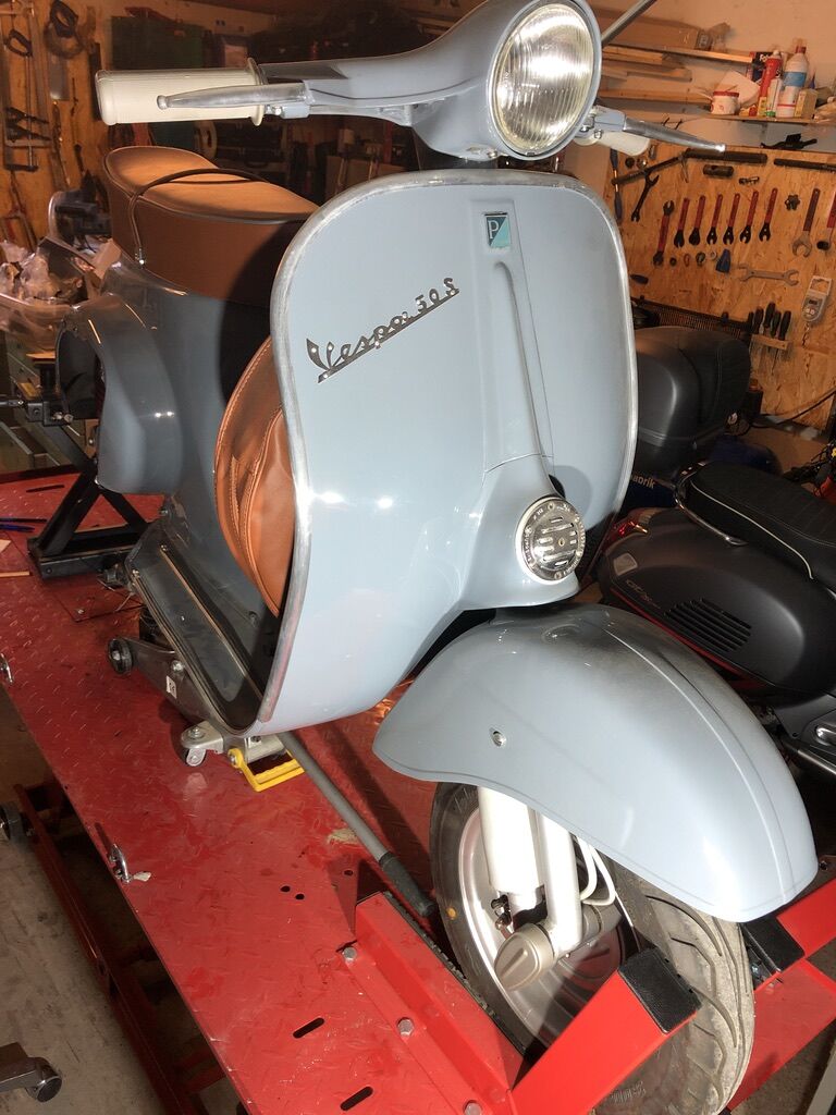

    Endlich mal wieder Neuigkeiten: nach 2.5 Monaten (anstelle von 1 Monat) ist der Rahmen nun endlich entlackt entrostet und ktl beschichtet. Hab die Sachen eben bei Syre abgeholt. Gekostet hat das jetzt 530 Euro.
    Es wurde schon sauber gearbeitet. Ich hatte mit mehr Problemen durch das Zinn gerechnet. Da ist aber nur eine Stelle wo es etwas rau ist.
    Jetzt muss ich mich endlich entscheiden welche Farbe ich wähle …

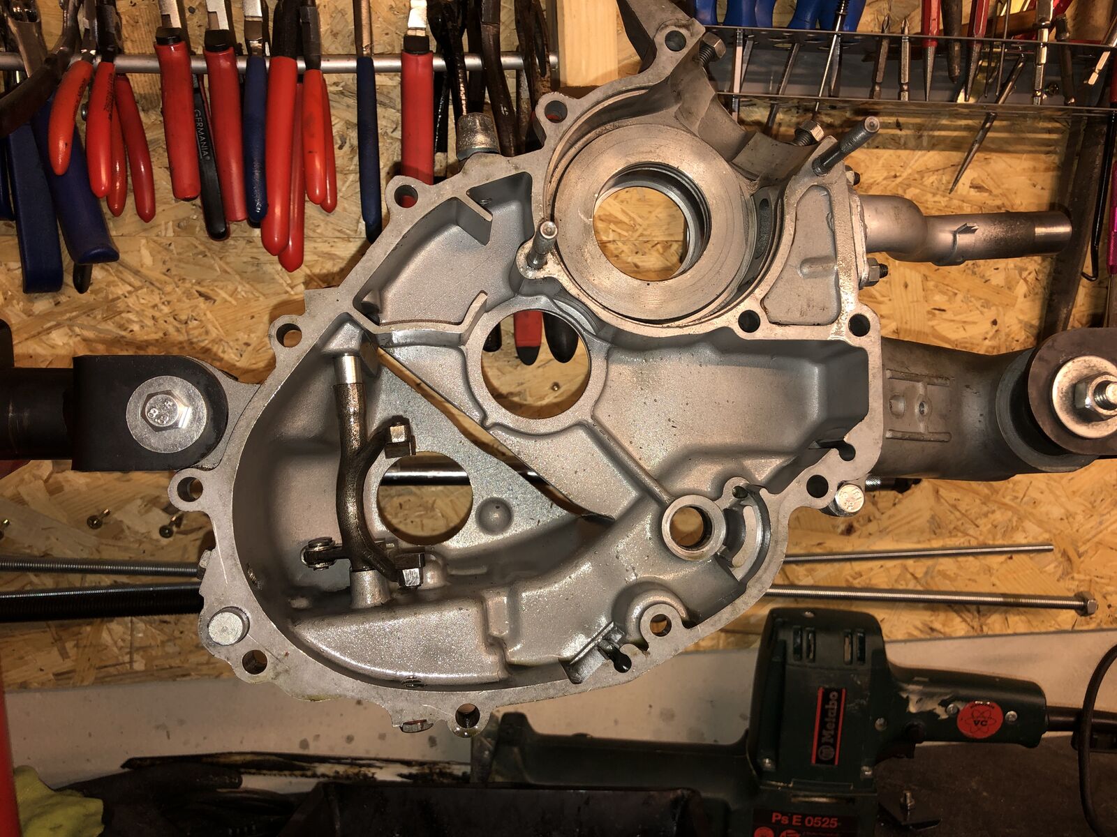

    habe ich aufgeschrieben was da alles an Lagern und Simmerringen im Motor zu finden ist. Der von dir verlinkte passt nicht.

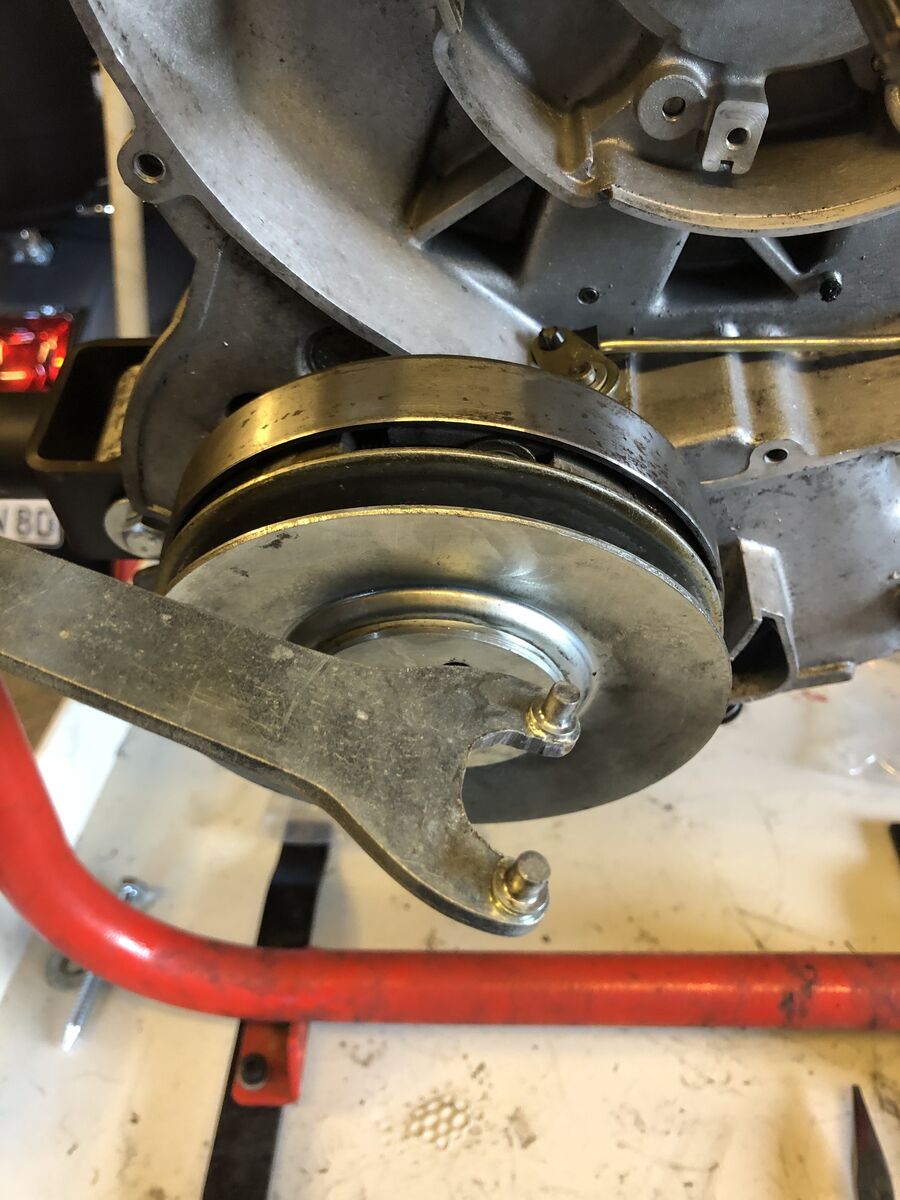

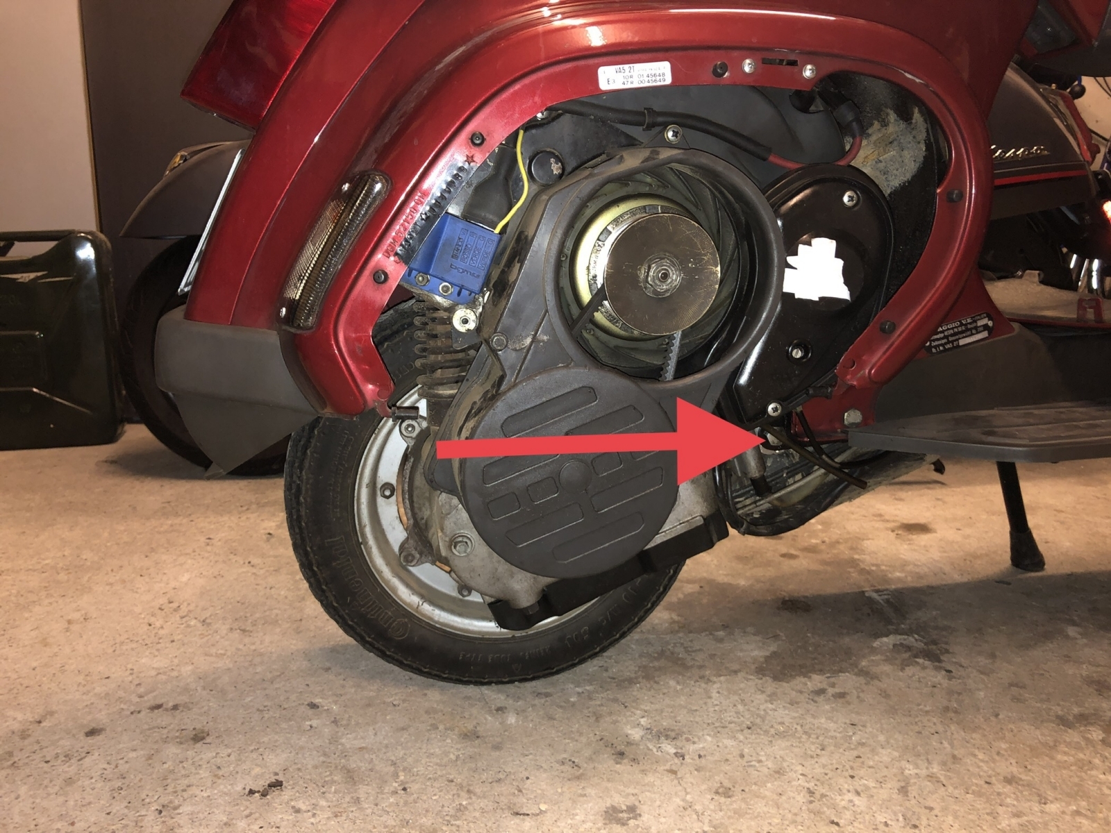

    Hier steht eine andere Möglichkeit. Dabei brauchst du einen Halter für die untere Scheibe. Den kann du aus dem Halter von ner Flex basteln. Ob man damit und mit Zusammendrücken des Riemens tatsächlich die obere Scheibe ausreichend blockieren kann weiss ich nicht. Ich habs noch nicht probiert.
    Ein Schlagschrauber ist aber, seitdem ich ihn wegen der PK Automatik gekauft habe, das mit Abstand am meisten genutzte Werkzeug bei mir. Nicht nur an der Vespa. Auch am Auto, Letztens beim Balkongeländer abbauen etc …
    Vielleicht kannste einen Schlagschrauber auch im Baumarkt oder in der Nachbarschaft leihen …
