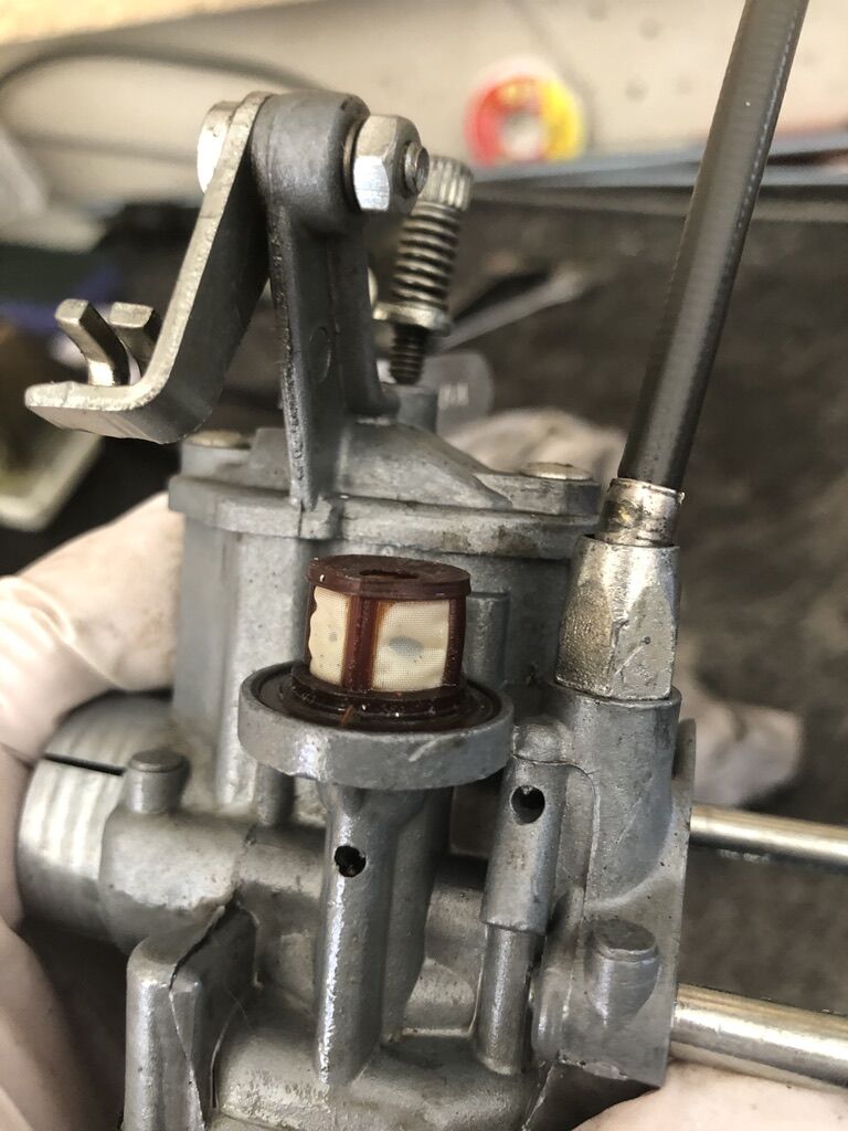

Ja die Verfärbung hätte mich nicht gestört aber das is Schmadder der nicht zu beseitigen ist dran. Was das einhängen bzw. einfädeln des Schwimmerstifts angeht muss ich glaube ich mal ein Bild machen. Ein Loch und auf der anderen Seite scheint dann vom Schlitz eine Seite nicht mehr zu existieren.

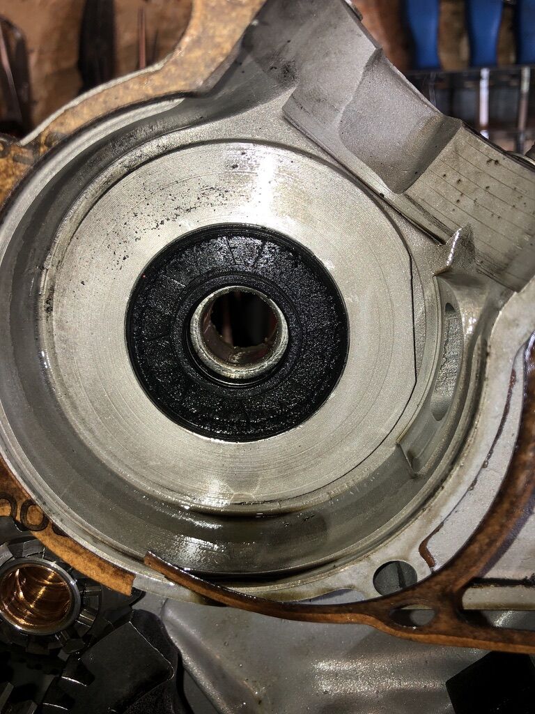

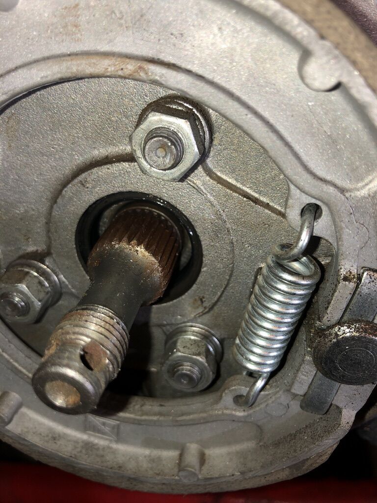

Ich muss jetzt gerade selber mal überlegen. Ich glaube bei der Automatik kann eigentlich nur der Wellendichtring unter dem Polrad bei der Lichtmaschine relevant sein. Alles andere ist ja getrennt vom Brennraum.
Ob man da jetzt überhaupt vernünftig dran kommt im laufenden Betrieb weiss ich gar nicht, hab ich auch selbst noch nicht versucht. Da müssen wir auf Rückmeldung von einem anderen Automatik Schrauber warten.
Auf der Gegenseite könnte theoretisch an dem Ölpumpengehäuse die Dichtung undicht sein und darunter der Simmerring.
Und hinter dem Vergaser könnte es bei dem Membranansaugstutzen undicht sein.
Man kommt leider da überall nicht gut dran bei der Automatik.
Mario kann dir bestimmt sagen, ob man da bei der Automatik tatsächlich mit Bremsenreiniger weiterkommt. Ich hab das selbst noch nicht probiert, nur mal gelesen.
Wenn das Standgas nicht einzustellen ist spricht das nach wie vor für Falschluft. Sprüh mal an verschiedenen Stellen an denen Dichtringe sind Bremsenreiniger, wenn die Drehzahl dann hochgeht hast du die Stelle.
Der Schwimmer wird nur durch den Metallstift beweglich fixiert. Aber der Stift ist natürlich auf jeder Seite in dem Loch fixiert, wobei das eine Loch einen Schlitz hat. Hab leider kein Bild. Das ist blöd zu beschreiben.
Ansonsten muss der Schwimmer ja beweglich sein, damit die Nadel beugenügend Sprit den Zufluss unterbricht.
Der Schwimmer verfärbt sich mit der Zeit, aber solange er intakt ist sollte er „schwimmen“
Oh ich danke Euch beiden. Das war sehr hilfreich. Nein dann lasse ich das Original drin und sehe mir nochmal genauer meinen vergaser an. Meine Vermutung ist ein Defekt an der Stelle wo der Schwimmer mit dem Stift gesichert wird. Der Stift hängt nur in einem Loch drin und auf der anderen Seite wir er nur einseitig gehalten. Sorry habe leider kein Bild davon. Vielleicht ist es aber auch normal. Zudem finde ich keine exakte Beschreibung ob und wo außer der Dichtung für die Schwimmerkammer noch eine Dichtung verbaut werden muss. Darüber hinaus suche ich mir die Finger nach einem neuen Schwimmer und dazugehöriger Nadel wund. Vielleicht hat ja einer von Euch da noch was?

Der Schwimmer und die Nadel sind die Gleichen wie bei dem SHB Vergaser und überall zu bekommen.

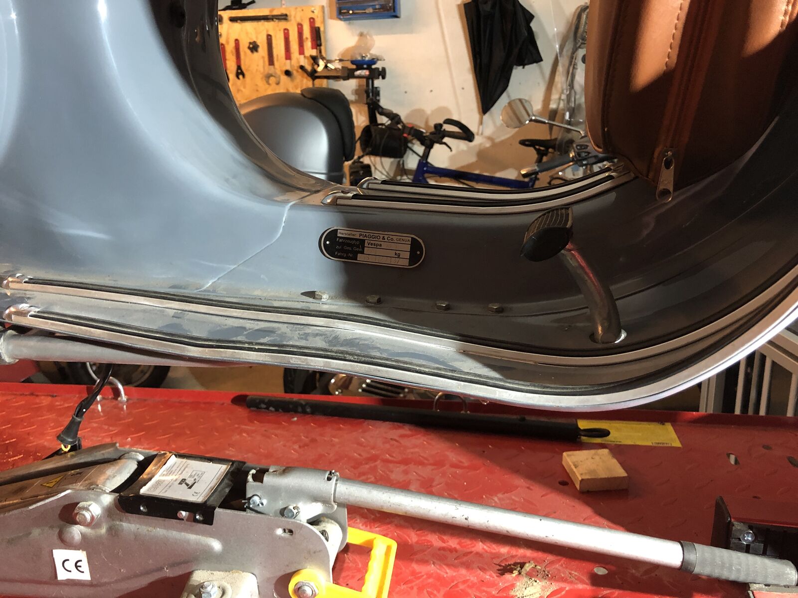

Da siehst du auf einem Bild wo die Beschriftung ist.

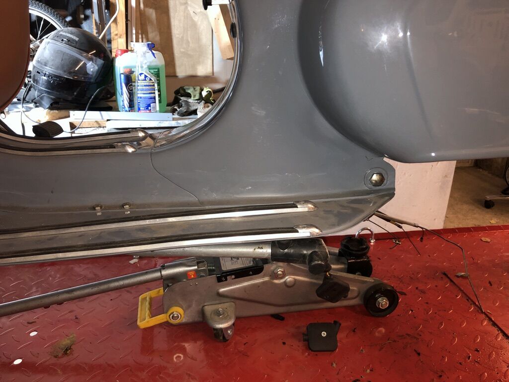

Wenn du die Haube soweit hochbekommst, dass du die Beschriftung lesen kannst, musst du nicht den ganzen Motor ausbauen. Ich weiss aber jetzt nicht wie gut das bei eingebautem Motor klappt. Alles sehr eng.

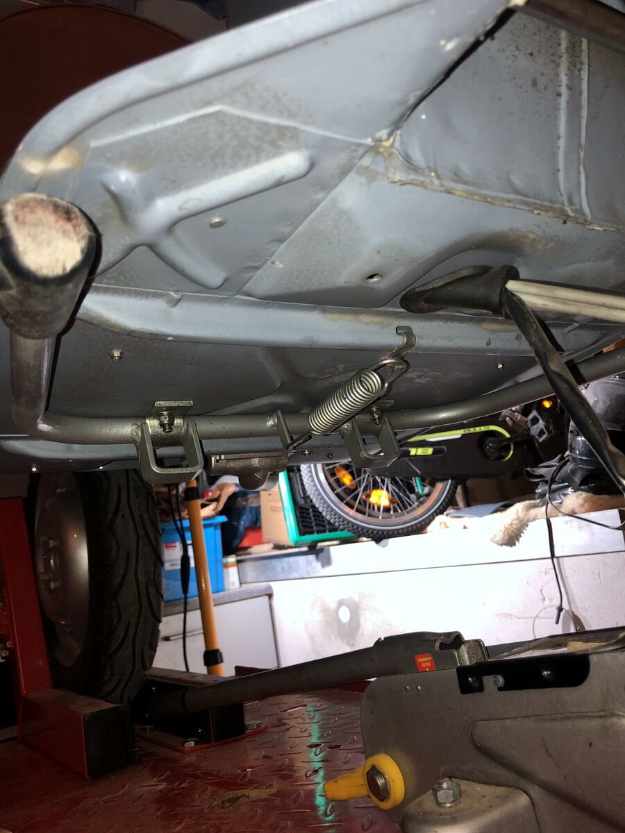

Ggf. Auspuff ab und Stoßdämpfer hinten lösen und Rahmen unter dem Kennzeichen anheben. So kannst du den Motor absenken ohne alles auszubauen.
