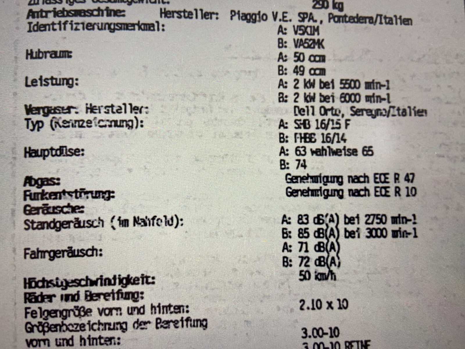

    Hallo Ihr Lieben,
    Ich habe mir jetzt mal meine Betriebserlaubnis angesehen. Warum auch immer bin ich erst jetzt drauf gekommen. Das steht (siehe Bild).
    Kann ich jetzt einfach den Vergaser tauschen? Ich habe die Vermutung das dieser einen Defekt hat und die Ersatzteilbeschaffung scheint auch einfacher.
    Ich danke Euch
    Rechtlich gesehen nicht.
    Für Deinen Automatik gelten aus der ABE alle Werte unter "B". (Die Werte hinter "A" gelten für die Schalt-Variante).
    Daher mußt Du den FHBB fahren.
    Technisch wird das auch nicht gehen, schau Dir einfach mal die Bilder im Vergleich an.

    Willst du es rein ABE-technisch oder nach technischer Möglichkeit wissen?
    1. Da der Vergaser dem Motormodell zugeordnet ist
    Motor A: Präfix V5X1M mit Vergaser 16/15
    Motor B: Präfix VA52MK mit Vergaser 16/14
    kannst du nicht einfach switchen ohne das die ABE erlischt.
    2. Die Frage ist ob der Ansaugstutzen des 14mm Vergasers mit dem 15mm Vergaser harmoniert oder ob du dir ein Falschluftproblem einhandelst. Das können dir Automatikfahrer, die es schon probiert haben, sicher eher beantworten als ich.

    Oh ich danke Euch beiden. Das war sehr hilfreich. Nein dann lasse ich das Original drin und sehe mir nochmal genauer meinen vergaser an. Meine Vermutung ist ein Defekt an der Stelle wo der Schwimmer mit dem Stift gesichert wird. Der Stift hängt nur in einem Loch drin und auf der anderen Seite wir er nur einseitig gehalten. Sorry habe leider kein Bild davon. Vielleicht ist es aber auch normal. Zudem finde ich keine exakte Beschreibung ob und wo außer der Dichtung für die Schwimmerkammer noch eine Dichtung verbaut werden muss. Darüber hinaus suche ich mir die Finger nach einem neuen Schwimmer und dazugehöriger Nadel wund. Vielleicht hat ja einer von Euch da noch was?
