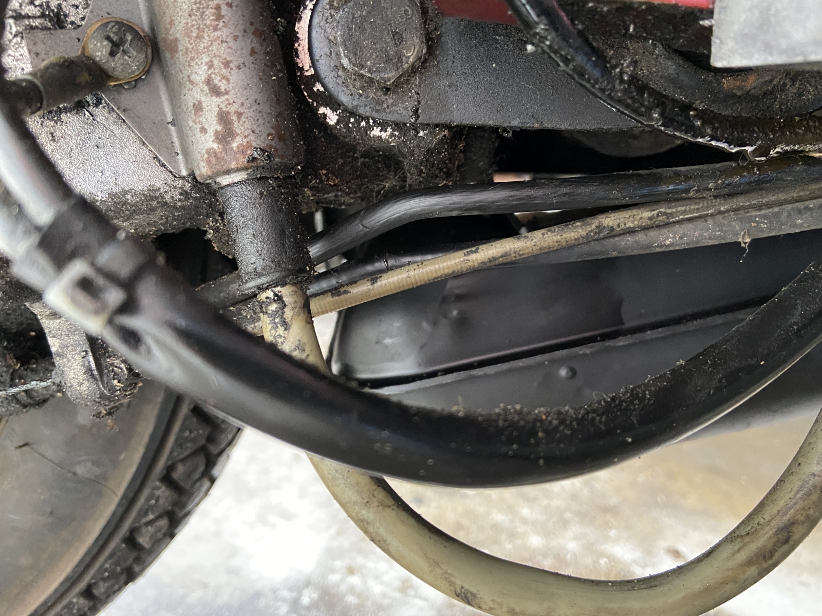

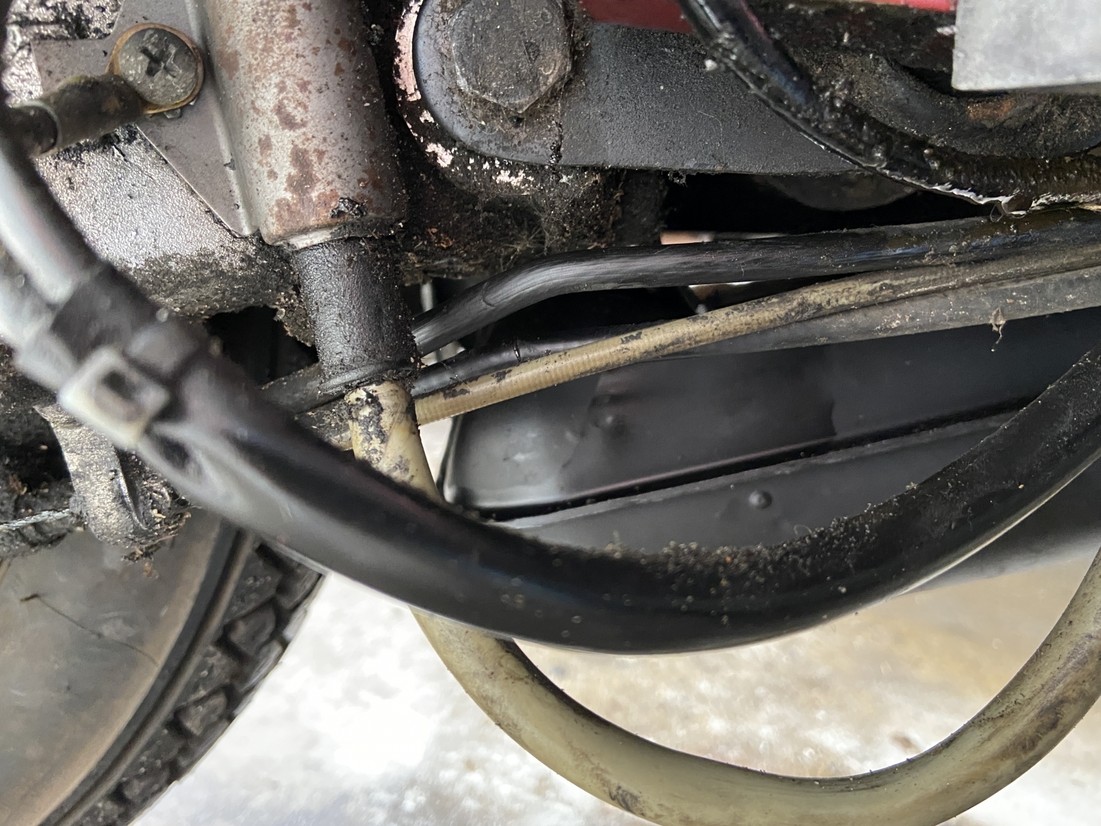

    Guten Morgen,
    Jetzt ist alles dicht. Sie springt an aber ich kann jetzt nicht mehr schalten. Aaarrrrgg
    Dabei ist mir aufgefallen das der schaltzug ein wenig verbogen ist. Was nun?

  • Egal106s16
    805
    10,115
    1,836
    01662
    • April 11, 2021 at 10:29
    Das ist kakke da du Schaltdraht hast.
    Gerade biegen versuchen.
    Aber auf keinen Fall abbrechen

    • April 11, 2021 at 10:31
    Also hinten irgendwie aushängen und gerade machen?

    • April 11, 2021 at 13:35

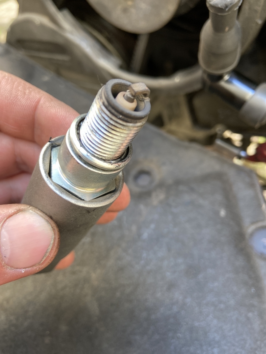

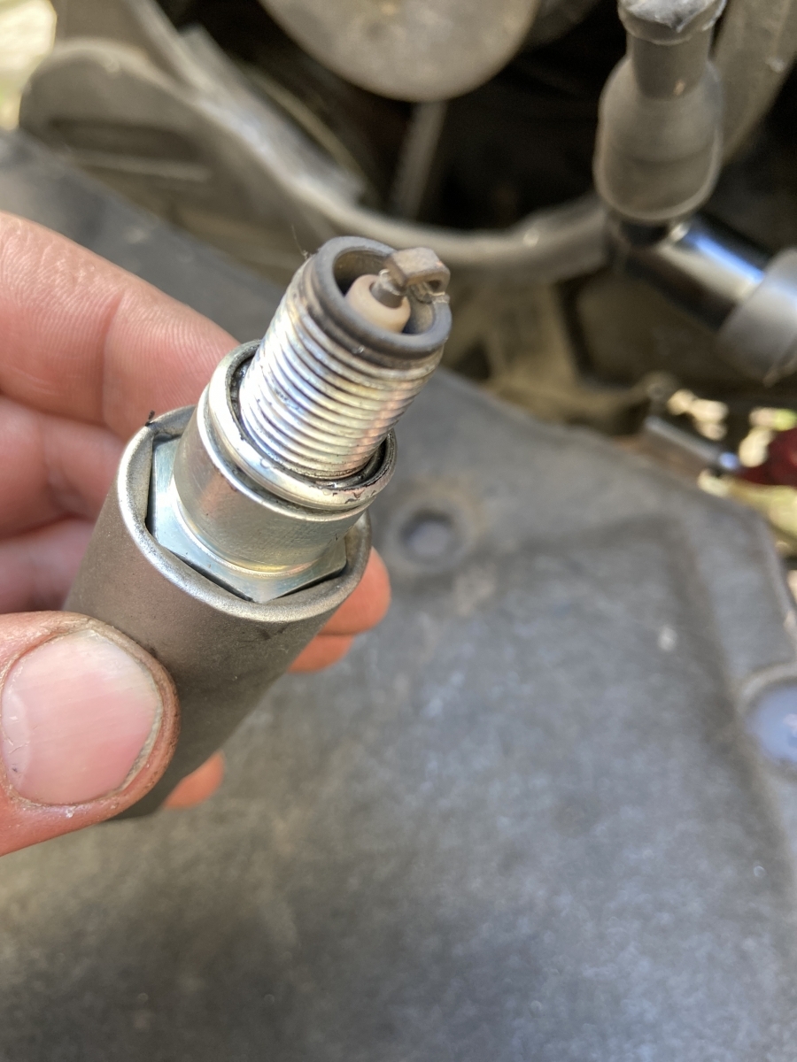

    So jetzt schaltet sie wieder. Bin jetzt ne Runde gefahren. Leider mit folgendem Phänomen. Erst alles normal. Nach ca. 1km 1. Ampel die PK tourt nicht so recht runter und wenn sie unten ist muss ich sie ein wenig bei Laune halten. Erst dachte ich ich habe das Standgas nicht richtig eingestellt. 3 Ampeln (Stadtverkehr) weiter tourt sie selbst hoch und fängt sich nach einer Weile. Zu Hause angekommen. Sie tourt langsam sehr hoch ich drehe die Zündung auf aus. Vespa dreht weiter. Irgendwann hat es dann mit dem ausmachen dann doch geklappt. Im Netz habe ich immer irgendwas mit nem oring am ansaugstutzen gelesen. Was ist denn der ansaugstutzen. Als ich den vergaser gereinigt und angebaut habe, habe ich lediglich die Papierdichtung zwischen Verfasser und Motor erneuert. Die Dichtung an der Schwimmerkammer natürlich auch.
    Ich hoffe auf Erleuchtung. Habe meiner großen versprochen mit ihr heute noch ne Runde zu drehen. Hier noch ein Bild von der Kerze.

    • April 11, 2021 at 14:21
    Der O-Ring bzw. bei manchen ein Filzring am Ansaugstutzen betrifft Schaltroller, nicht deine PK Automatik.
    Das Hochdrehen spricht dafür, dass irgendwo Falschluft in den Motor kommt, d.h. die Wellendichtringe müssen vermutlich ersetzt werden.
    Den Vergaser hast du korrekt eingestellt, d.h. die obere Schraube 3,5-4,5 Umdrehungen raus? Die 1,5 - 2,5 Umdrehungen der Schaltvergaser passen da nicht.
  • Rojoko
    197
    2,407
    426
    Oberallgäu
    PX 135DR, APE703 TM
    • April 11, 2021 at 14:52
    Hört sich arg nach Falschluft an. Die Kerze scheint mir auch recht hell. Zu heiß, zu mager...
    Oder falscher Wärmewert der Kerze.
    Gruß Robert
