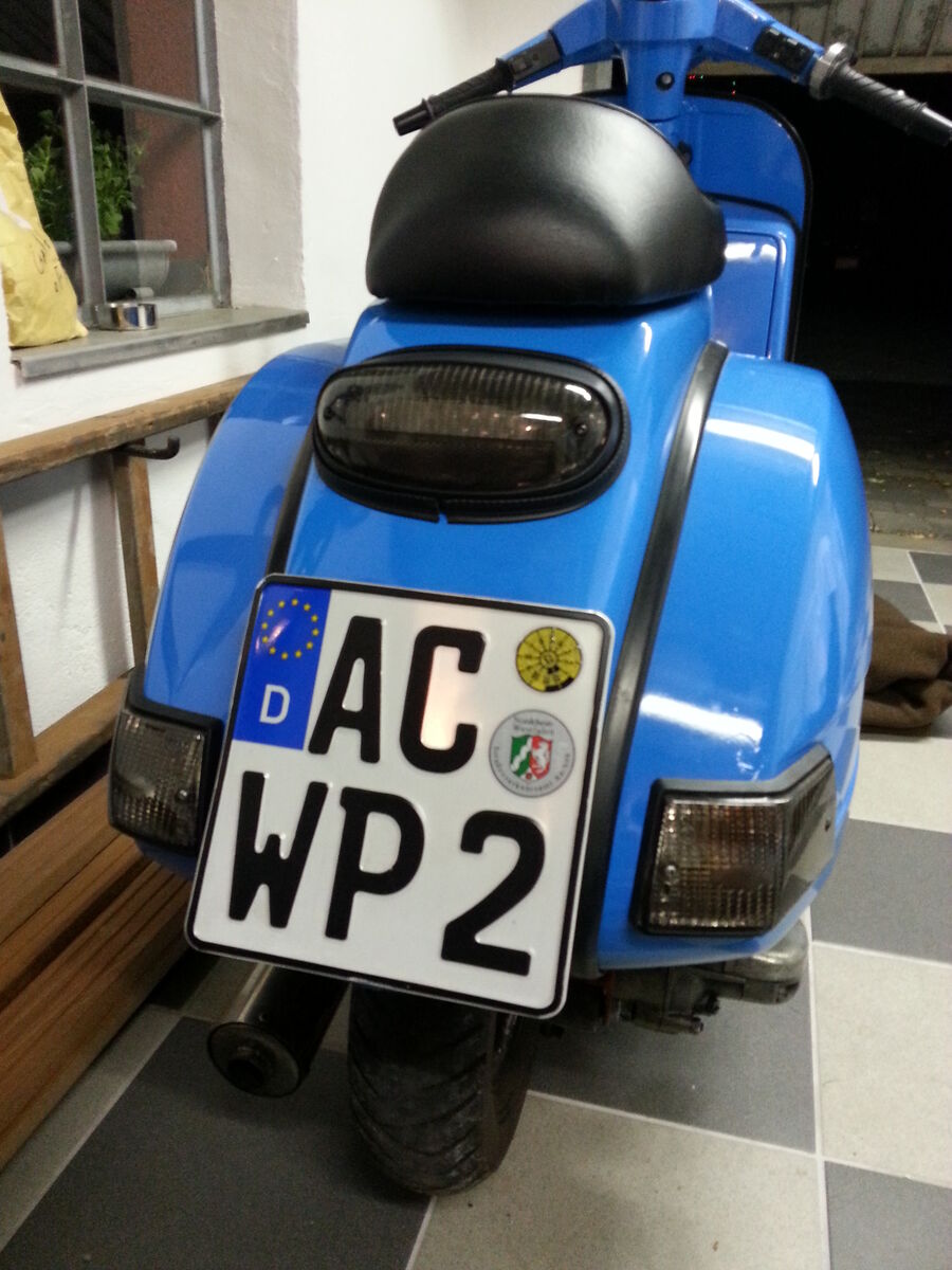

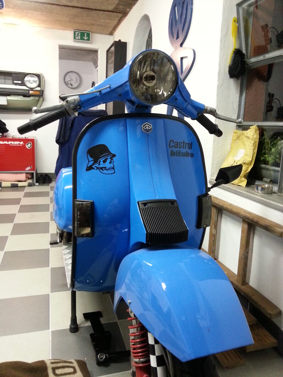

Sehr schöne Vespa hast Du da.
Aber ich muss noch eins zum Thema Oldtimerversicherungskennzeichen der Allianz erwähnen und ich hoffe, alle, die sich dort ein solches geholt haben, sind sich im Klaren darüber, dass das Angebot von 25 € nur eine Haftpflichtversicherung beinhaltet...in.meinen Augen also absoluter Unfug, da man im Falle einer Entwendung seiner teuren Vespa, rein gar nichts von der Versicherung bekommt.
Life is too short to drive an ugly car!
Okay... i see..
und gleich die erste Frage![]()

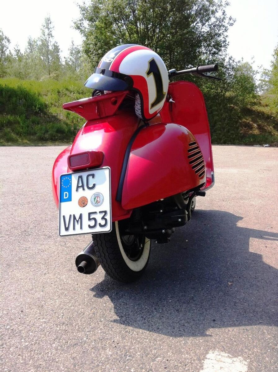

was hast bei der VM alles geändert??

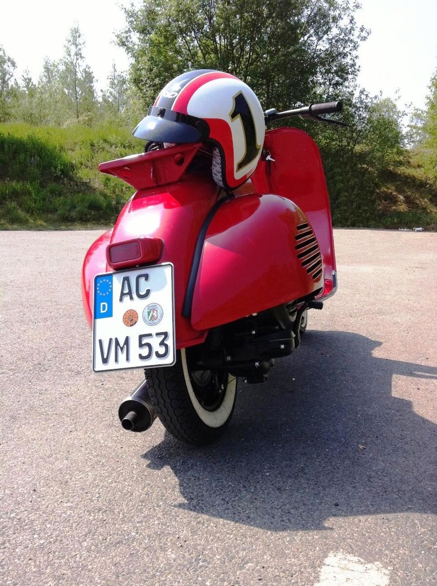

Die VM hat nen 200er PX Motor drin...inkl. 10 Zoll Rad...vorne fährt sie auf dem originalen 8 Zoll Rad.
Lenker ist komplett gecleant...Zündunterbrecher und Schnarrentaster sitzen unterm Sitz.
Licht ist auf Dauerbetrieb umgebaut.
Alle Anbauteile und Motor sind schwarz gepulvert.
Motor ist bis auf eine etwas größere Düse und den Taffspeed-Auspuff original.
Motor ist übrigens auch eingetragen...habe vor zwei Jahren (nach Fertigstellung) eine Vollabnahme gemacht, da ich keinerlei Papiere zum Roller hatte.
Der TÜV-Prüfer war total begeistert und war innerhalb von 15 Minuten mit der Abnahme inkl. [lexicon='Eintragungen',''][/lexicon] fertig. ![]()

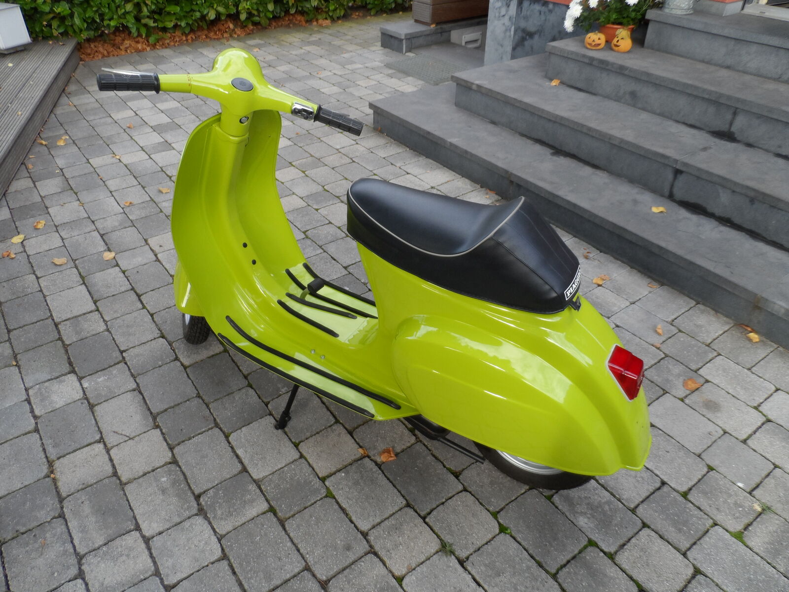

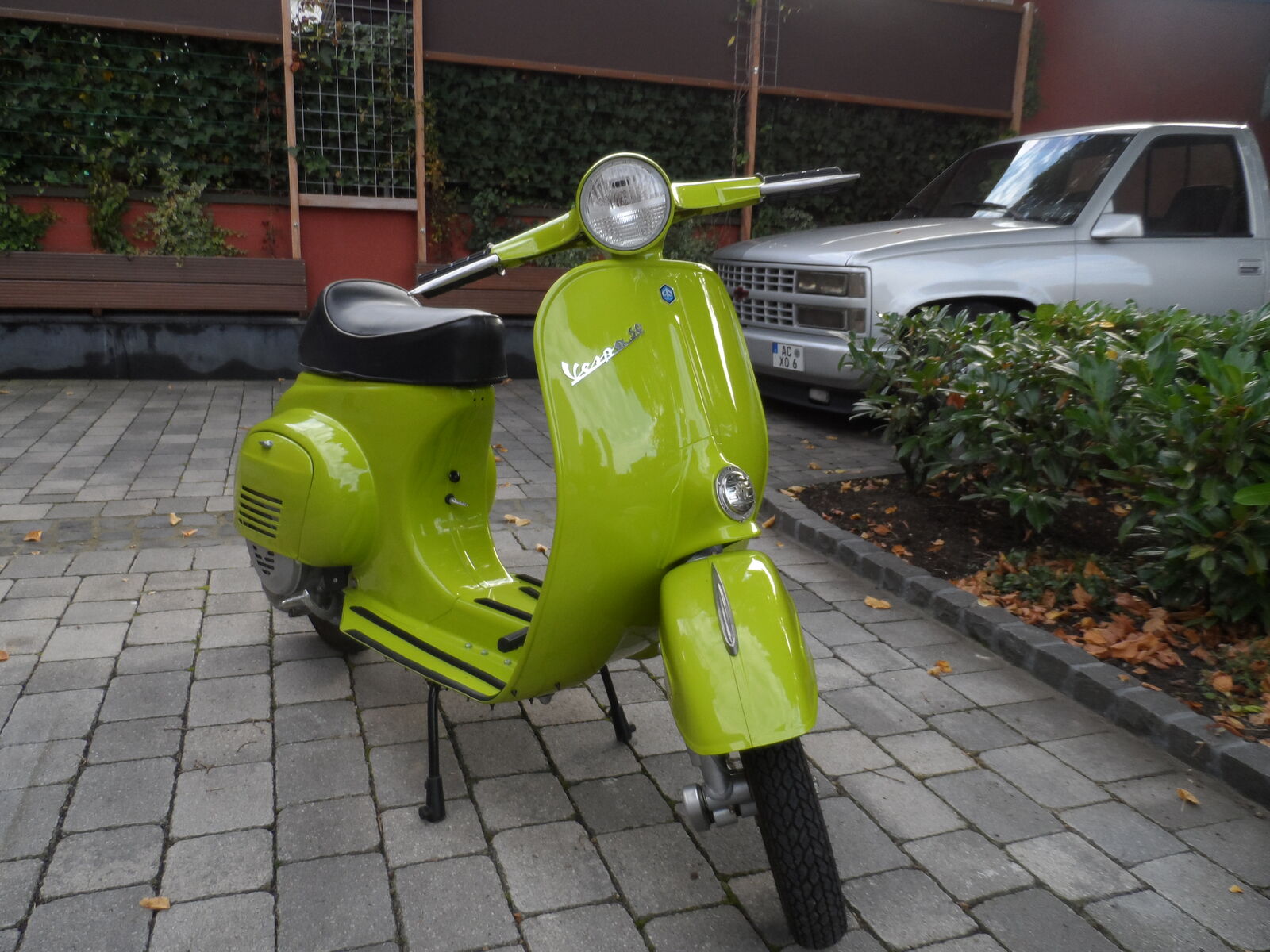

Hi.
Ich bin schon etwas länger hier angemeldet...und wollte nun hier mal meine fahrbaren Untersätze vorstellen.
- VM1T Lampe unten 1953
- V50R 1975
- PX200 Lusso 1995
- Ciao 1991
Wer Infos zu den einzelnen Vespas wünscht, kann gerne fragen...
Greetz
