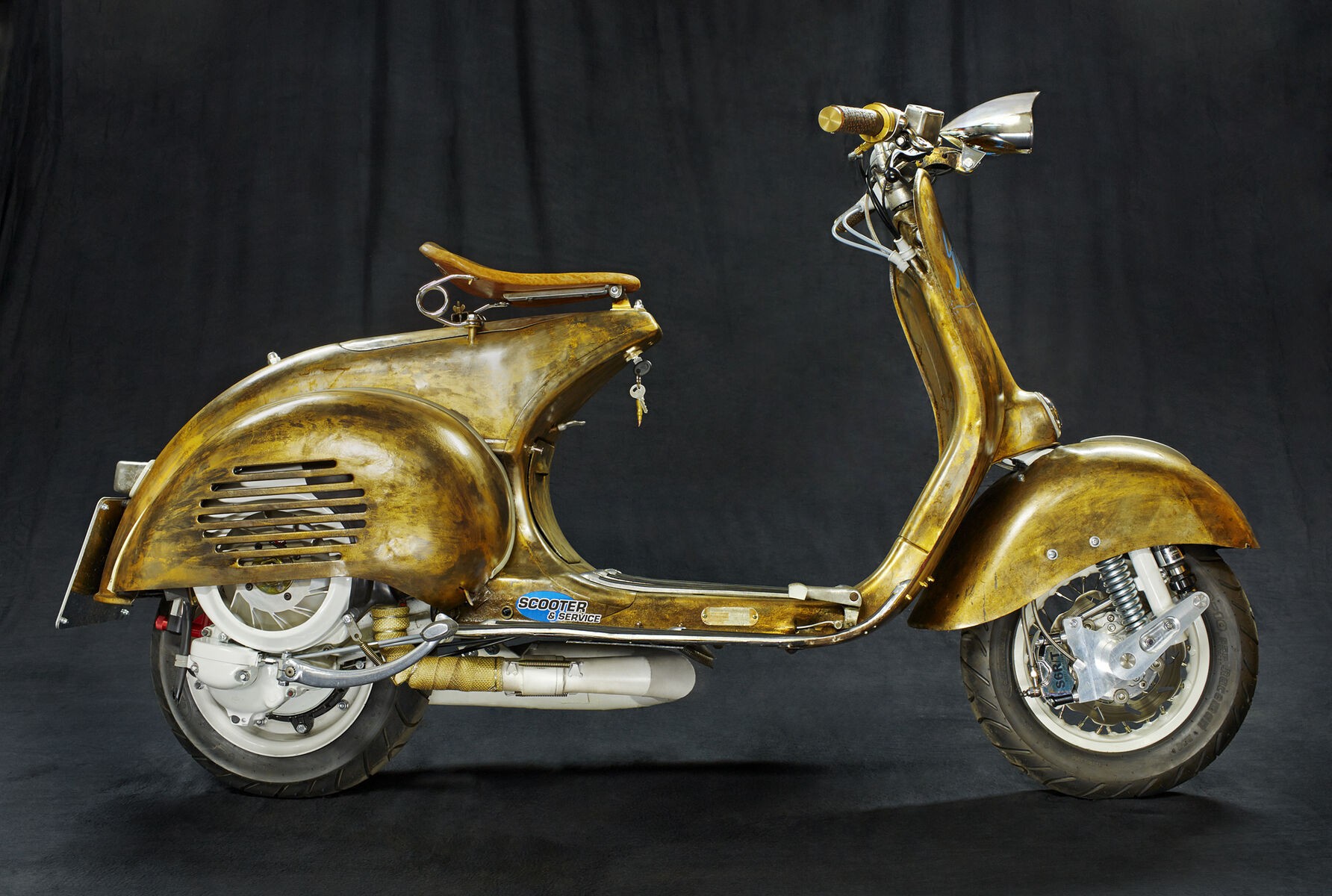

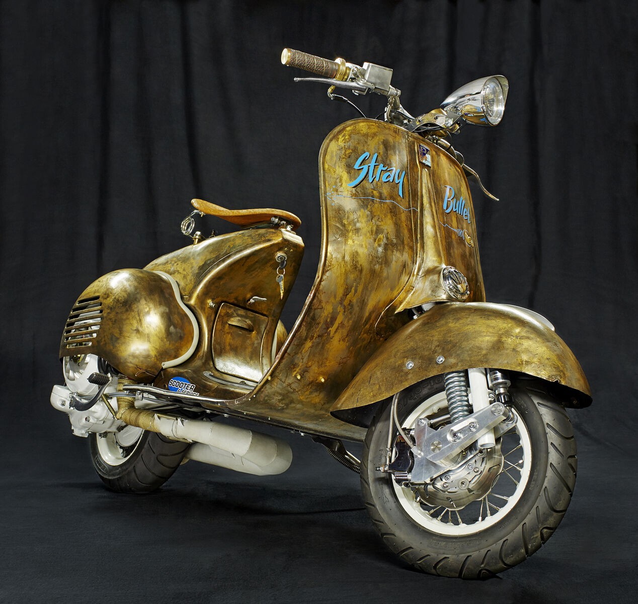

Nice.
Die Spiegelung in der Radkappe ist super, da liegen 4 Leute aufm Boden und gaffen den Roller an ![]()
Was stell' ich mit dem Haufen an?
Einfach PORNO!!!
schaut echt übelst "pornös" aus... mein Respekt
Sehr schön geworden!
Die Bilder hab ich bereits auf Facebook gesehen.Das Werk ist zum niederknien
Ui, das ding nochmal mit ner richtigen cam abgelichtet! Sehr geile fotos !
Nice.
sehr geil, ja

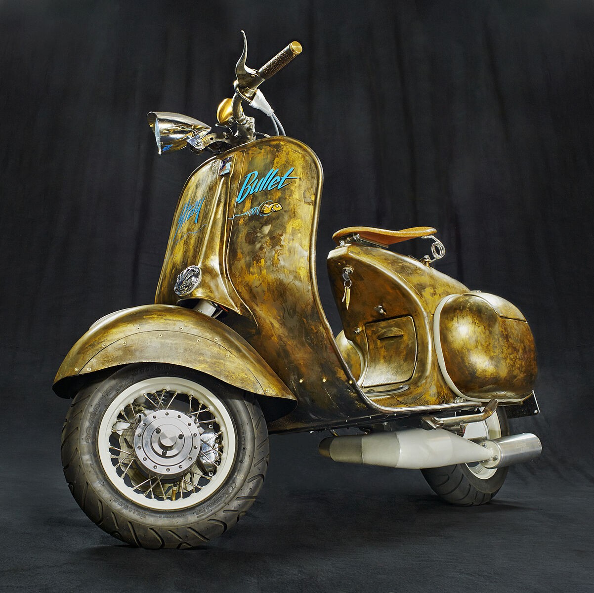

Frage mal zur lackierung,wie haste den das gemacht?Farbe gespachtelt? -
drehskibär?

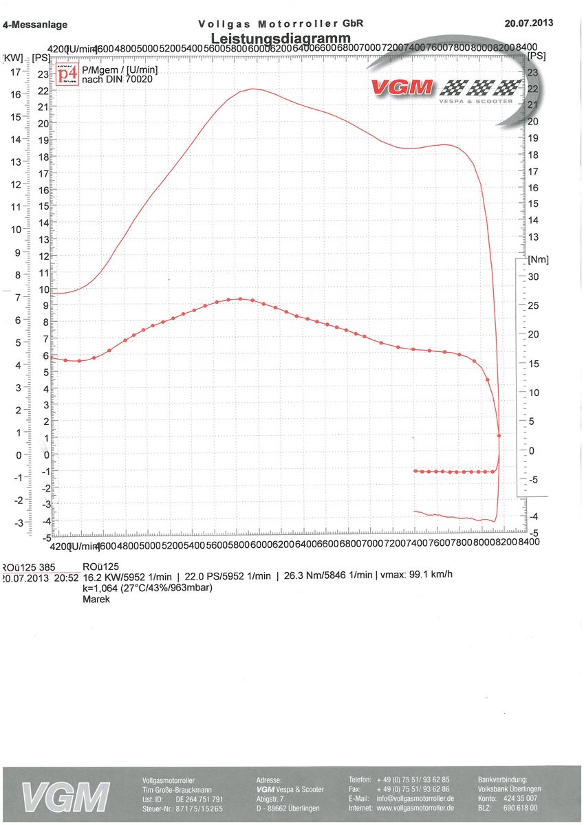

Setup:
60er Welle
Tassinari Membran
S&S Stutzen
28erKeihin
Newline Silent
Vespatronic
QuattriniMit einen andeen Auspuff ginge da mehr, der Newline S nimmt ca ca 3 PS in der Spitze, dafür ist er leiser. Wäre der Motor sauberer abgedüst fände sich bestimmt noch ein PS.
Am Ende ist mir das bei der Karre ziemlich egal, denn sie fährt einfach gut so -
wegen der kontinuierlich abfallenden leistung nach peak habe ich den eindruck, dass entweder bedüsung oder steuerzeiten des zylinders nicht ganz zum puff passen. aber lieber n schönes breites band als ne axt im kreuz.
resoeinstieg ist ja mit 4,6 schön früh.
An die Bedüsung hätte man rangekonnt, die war in HHH schon zu fett und im Süden kannst Du immer gleich etwas magerer gehen. Klingt doof ist aber so. >Höhenunterschied!
Schlußendlich könnte man die Auslasszeit etwas größer gestalten, dann fällt es wahrscheinlich auch nach hinten raus nicht so ab.Andererseits stellt sich die Frage: "Wozu das Ganze?" Der Motor läuft astrein, macht Spaß, zieht schön von unten raus und mehr als 100 Km/h fahre ich sowiso nicht damit.
ja schon klar. aber mich wundert es ja schon fast, dass dir 22 ps hira schon genug sind.
wenigstens platzen so weder getriebe noch gehäuse leicht. -
