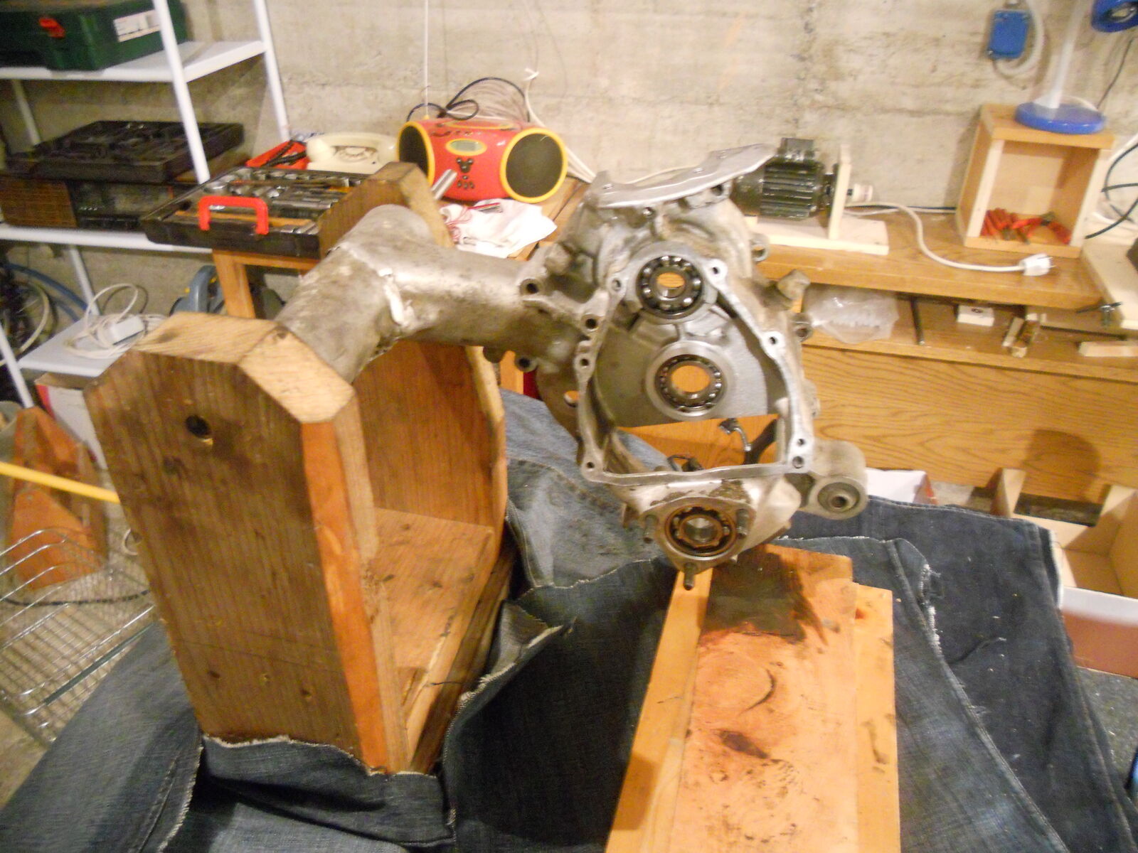

Habe nicht sehr viel Zeit deswegen hats jetzt ein bisschen gedauert.
Bis ich die Motorteile bekomme, geht dort nicht viel weiter........

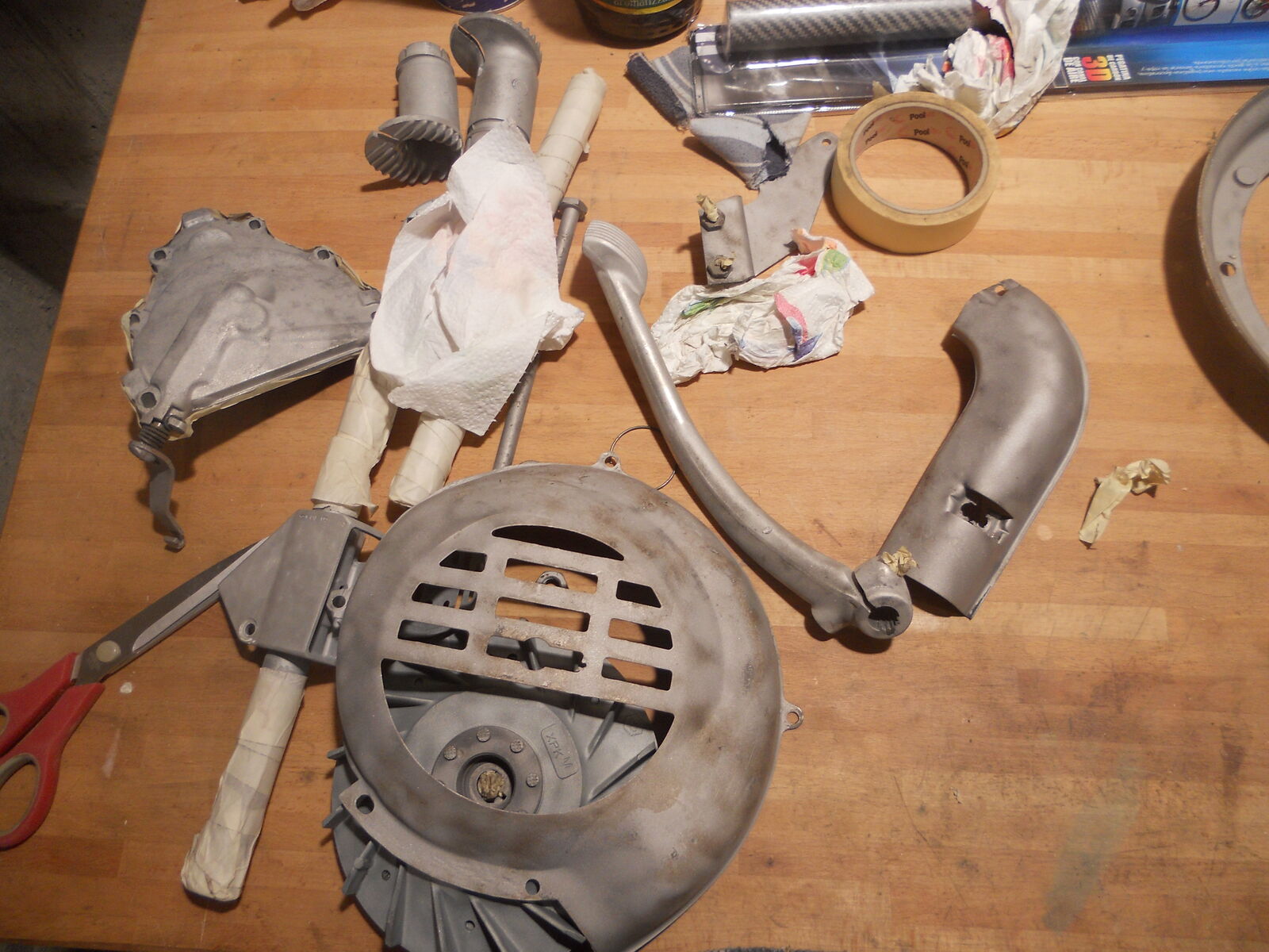

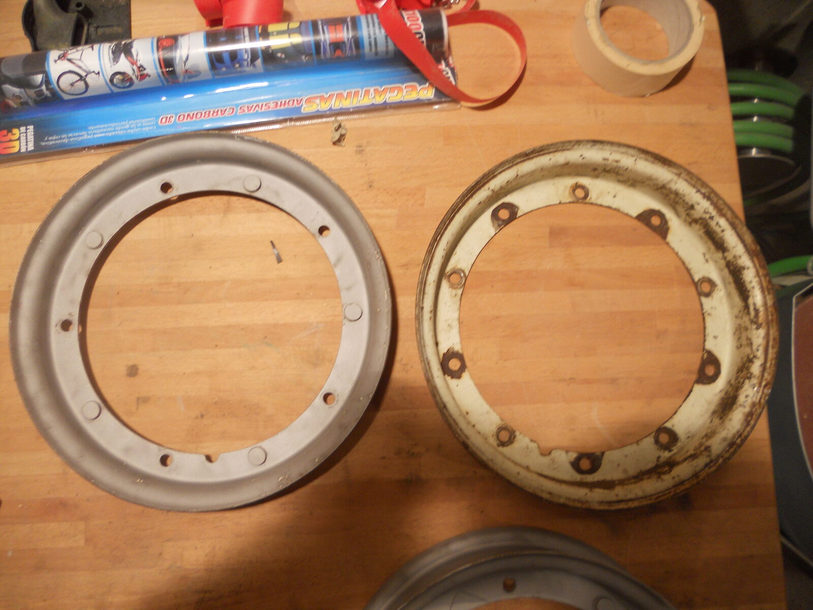

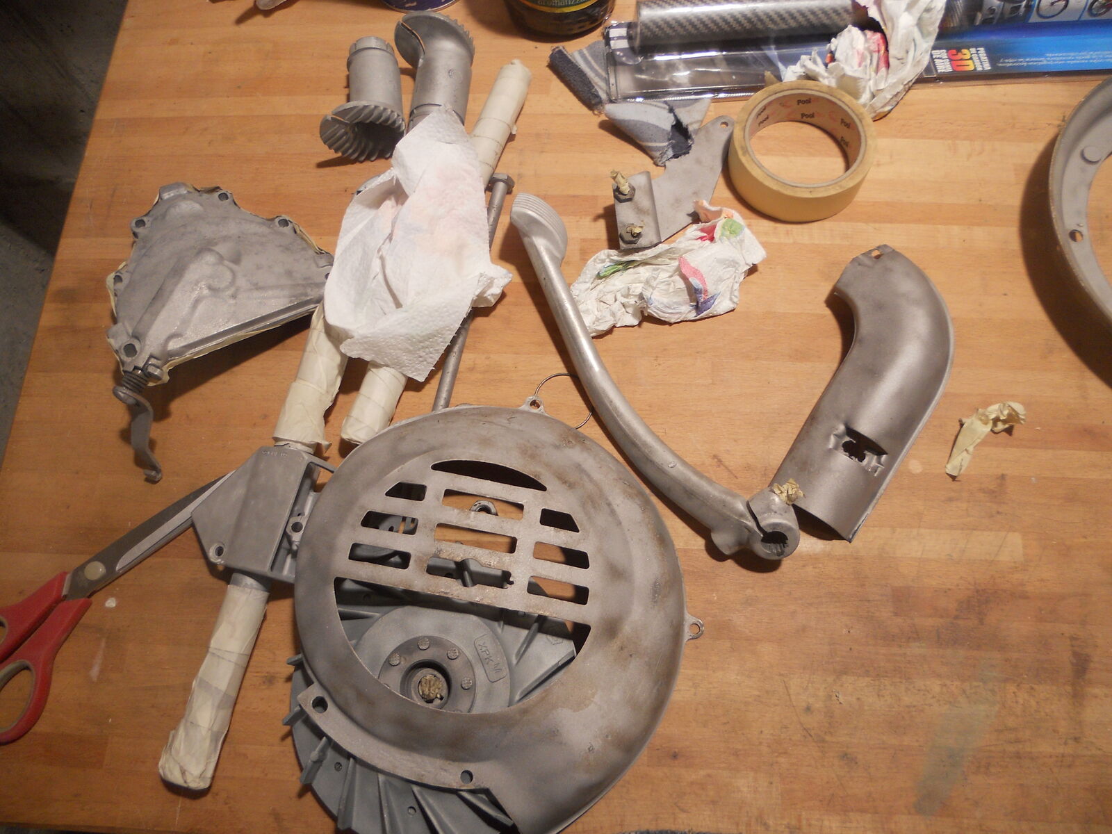

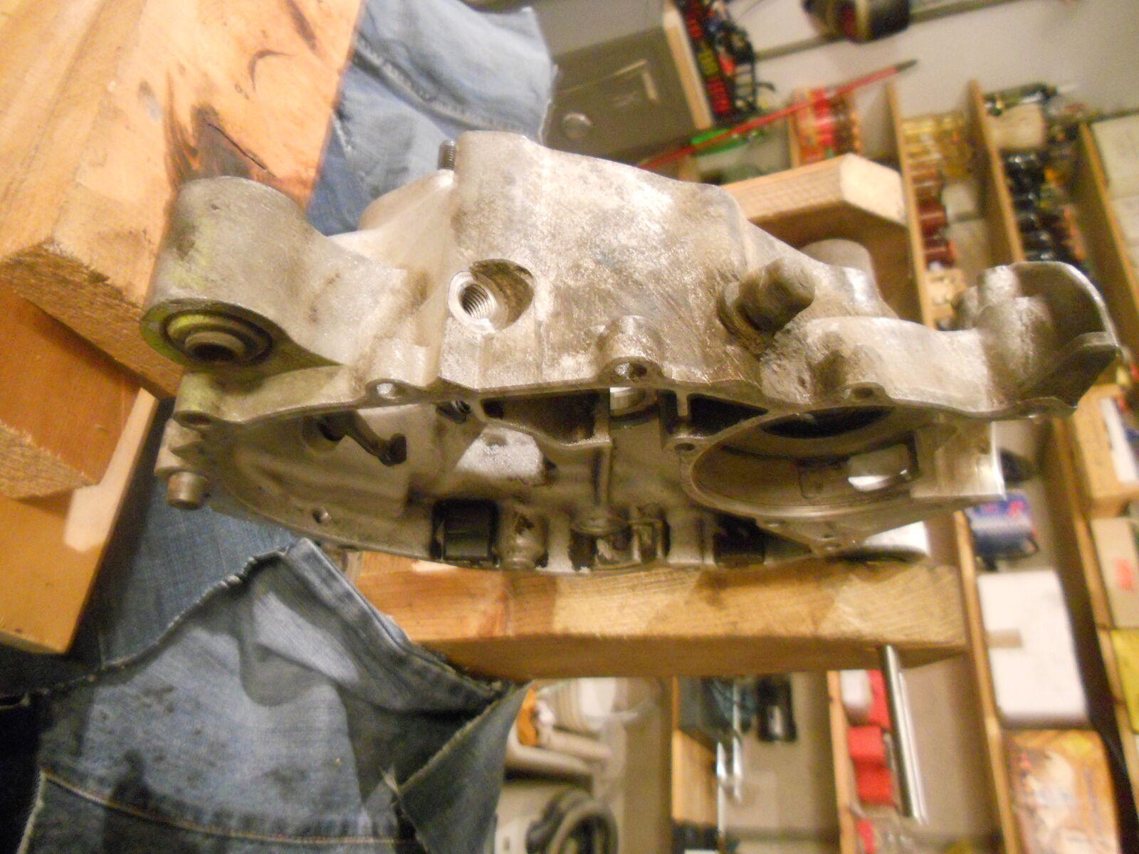

Aber ein bisschen Sandstrahlen geht immer. Noch ein paar Bilder -
Motorteile werden vom Auftraggeber bestellt, kann noch dauern........

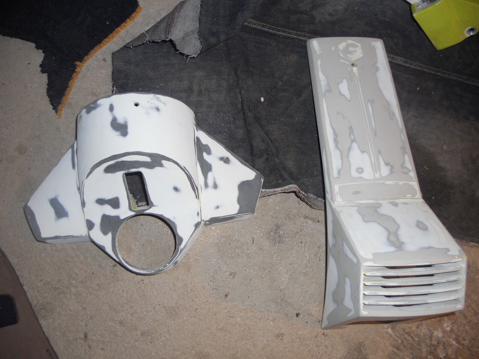

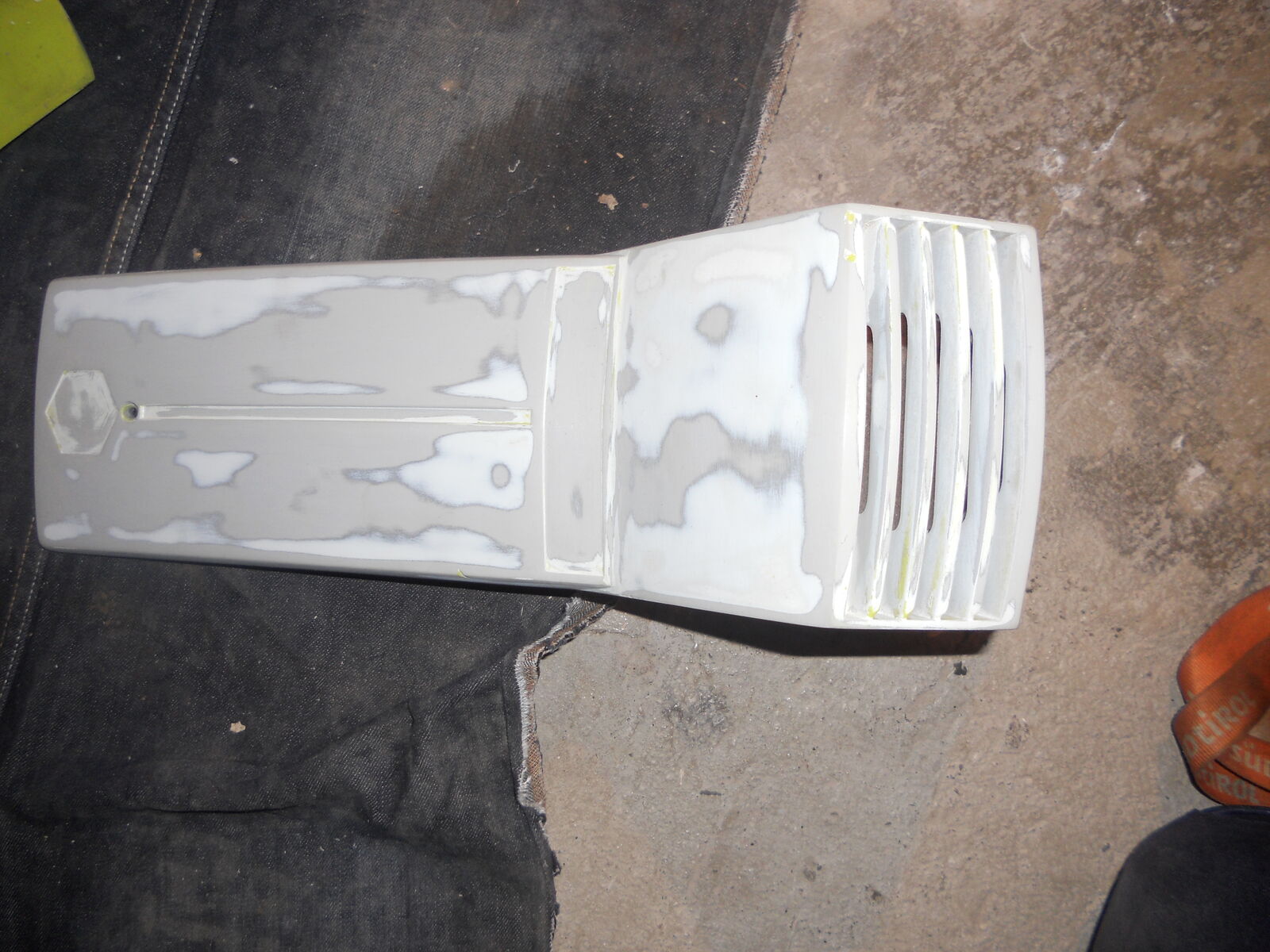

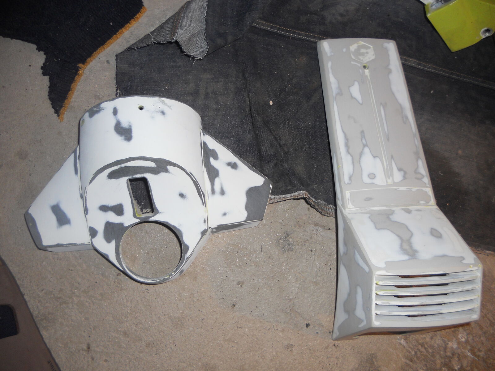

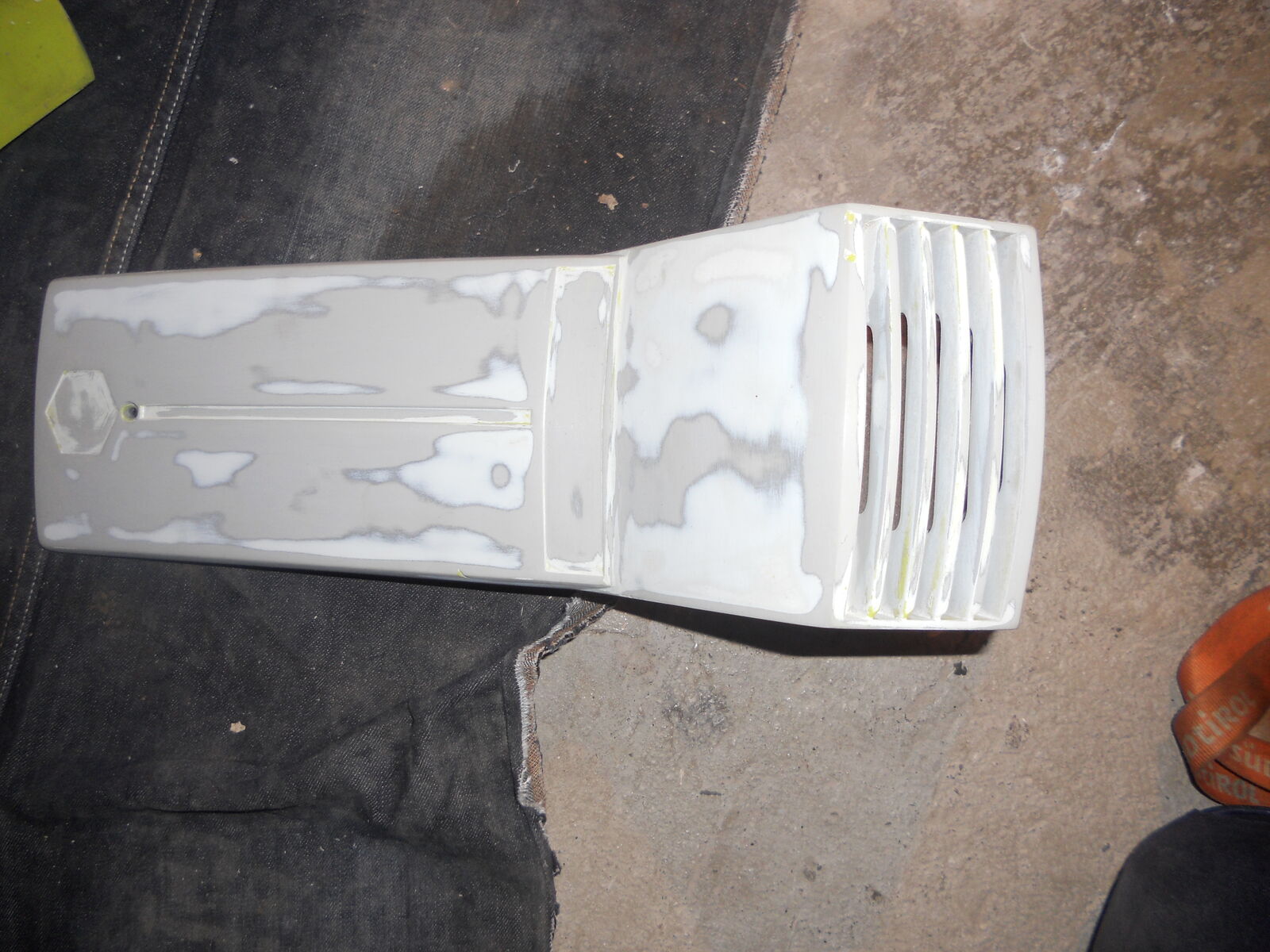

Letzten samstag habe ich die nase (kaskade?) und die Lenkerabdeckung bis auf die Grundierung Abgeschliffen. war viel Arbeit. Zum glück muss ich die Metallteile nicht schleifen
sandstrahlen ich komme!

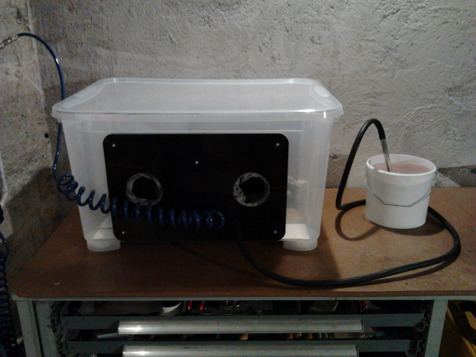

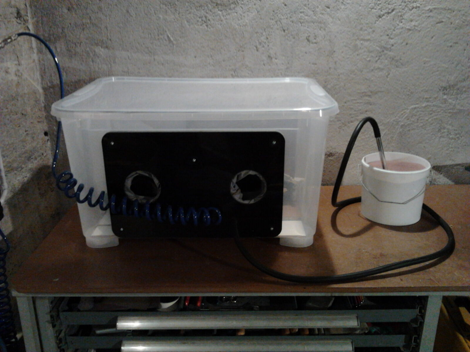

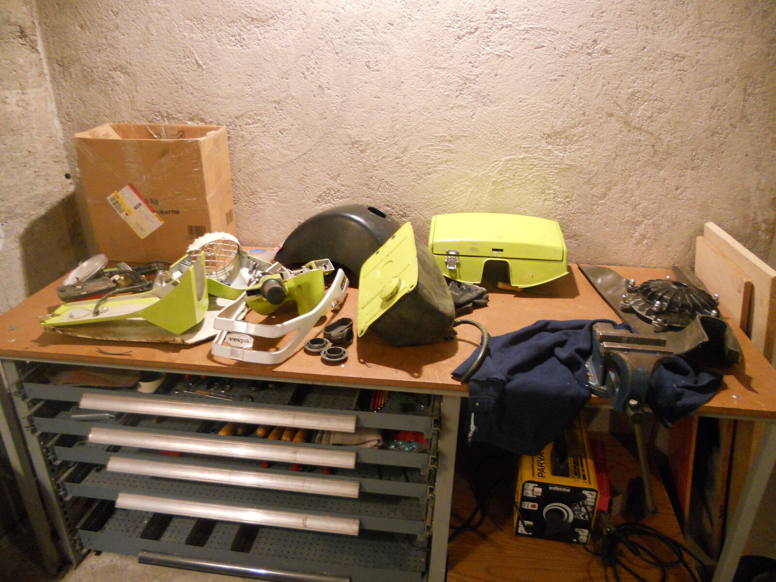

Diese Woche habe ich c.a 50m Pressluftschlauch verlegt und (provisorische?) Sandstrahlkabine gebaut.
Fotos vom Kunststoff kommen die Tage.
Morgen werden die Kleinteile gestrahlt.
Und noch was, an die die selbst strahlen, reichen mir 500l Luft die Minute aus? (=30000l/h) -

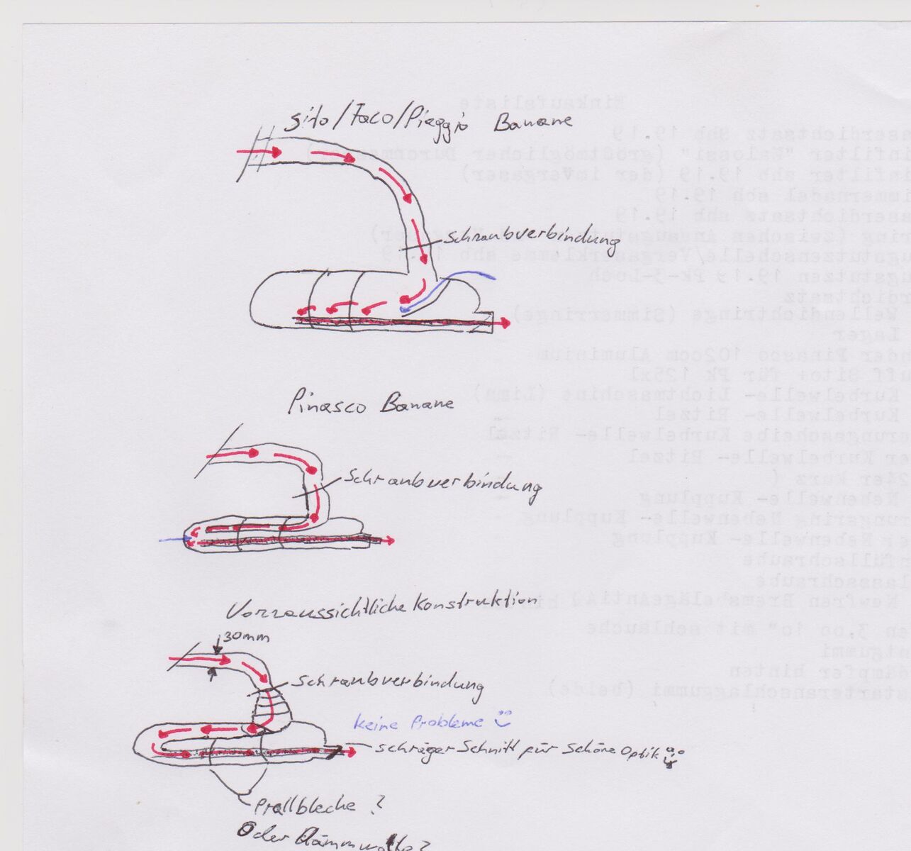

Hassla: Deine nette Grafik kenne ich schon. Ich hab mich im Gsf umgeschaut. Das ist das Prinzip der Pinasco Banane. Das einer Sito/Faco ist nochmal schlechter
Basjoe: Ein echter Resopott hat nicht in der Banane platz. Da müsste man den Resokörper unter der Seitenhaube unterbringen und die Banane nur zum Esd umfunktionieren.
Die Banane muss ja nicht der ideale Resopott werden, sie soll den sonst drehzahlausgelegten Motor nur ein bisschen unterstützen und nicht ausbremsen. Unten ad Der Banane wird noch ein Stück Rohr angeschweißt (Auf der Skizze nicht vorhanden) und dort wird der Esd untergebracht. Prallbleche fliegen ins Alteisen. Kein ordentlicher Auspuff hat Prallbleche als Schalldämpfer. Passt die Polini Dämmwolle? Oder verflüchtigt sich diese nach den ersten 100km in der Umwelt?Du hast ja schon mal eine Banane zerlegt. Weißt du die Blechdicke noch? (Welche Marke hattest du?) so 2mm wären angenehm zu schweißen.
So, beim Gedanken an Sito Plus/ Faco Banane wurde mir
. Sind ja die besten Püffe die jemals produziert wurden
Ich kann das Setup so nicht stehen lassen. Es wird an der Banane geschweißt hehe.
. Wär doch gelacht
Das was ich mir da Ausgedacht habe muss erst noch mit Auftraggeber abgesprochen werden, aber mal so ein paar Überlegungen:
-1. Skizze: So ein Ding wird gekauft (So schauen die Sitos/Facos/Piaggios aus); wie man sieht werläuft der Gasstrom äußerst ungünstig. Er kann strömen wohin er will. Also nicht gerade das beste aus der Sicht der Leistung.
-2. Skizze: Pinasco Banane von innen; schon deutlich besser, wie man sieht kann der Gasstrom über ein Rohr ans eine Ende der Banane fließen. Leistungstechnisch gut, hat aber nichts mit Resonanz zu tun. Aber dann muss der Gasstrom in dieser Halbkugel eine 180° Wende machen um in das Rohr mit den Löchern (Flöte
) zu gelangen. Nicht das beste, kostet Leistung.
-3. Skizze: Mein Meisterwerk. Basis ist eine Faco Banane. Vom Zylinder zur Banane-Krümmer Schraubverbindung führt ein 30mm innenØ Krümmer den ich extra für Pk Ansprüche schweiße. So muss nichts am Rahmen zurechtgeschnitten werden. Von der Verbindung aus führen Segmente die Resonanz unterstützen in die Banane, und drinnen verläuft ein Rohr zurück in die Halbkugel und macht hinten einen schönen Bogen. Es verjüngt sich und läuft in die Flöte
.Jetzt noch zwei Fragen: Welche Wandstärke hat so eine Banane (Blechdicke)? 5mm wären angenehm zu schweißen
Den Schall muss ich ja auch irgendwie bendigen. Wie? Durch Prallbleche oder Dämmwolle?Jetzt habt ihr mal Lesestoff. Bitte wie immer Meinung sagen. Ach wenn sie negativ ausfällt. Lob oder Interresse logisch bitte auch posten
Und jetzt die Zeichnung
(Schwarz=Banane, Rot=Abgasstrom, Blau= Problemzonen)Achtung: Skizzen könnten Fehler enthalten und haben nichts mit der Realität zu tun

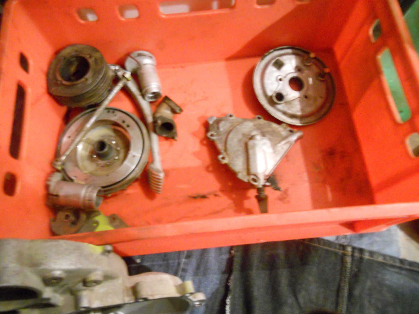

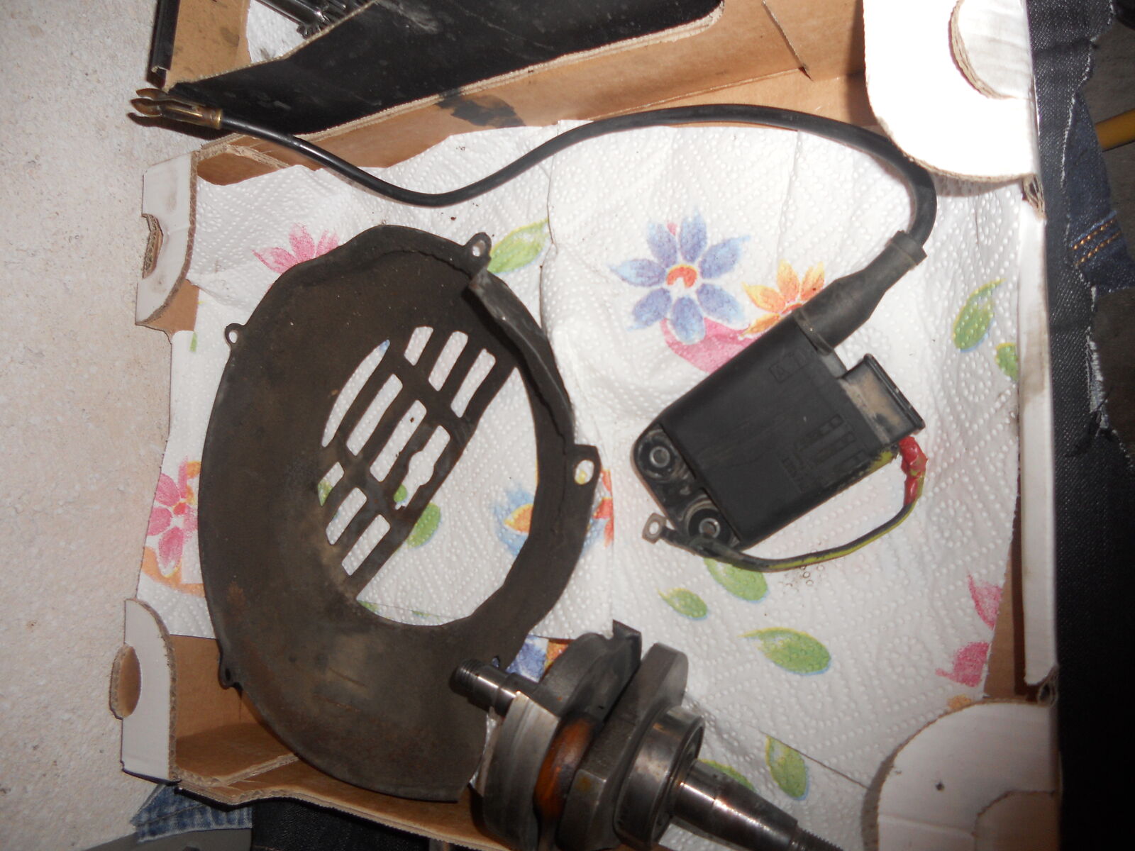

aber jetzt mal Bilder: -
Kennt jemand die besten Steuerzeiten für das Setup?

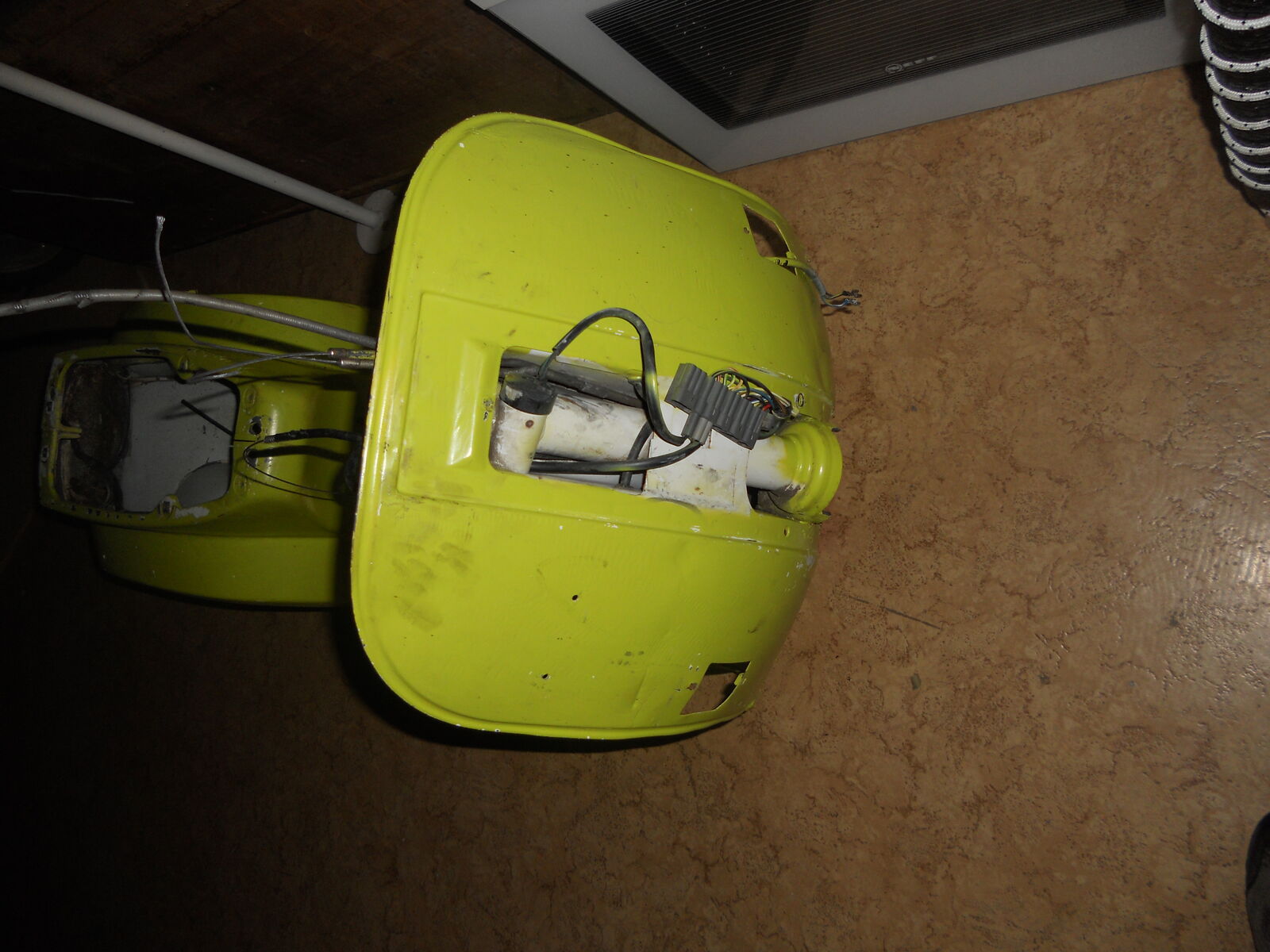

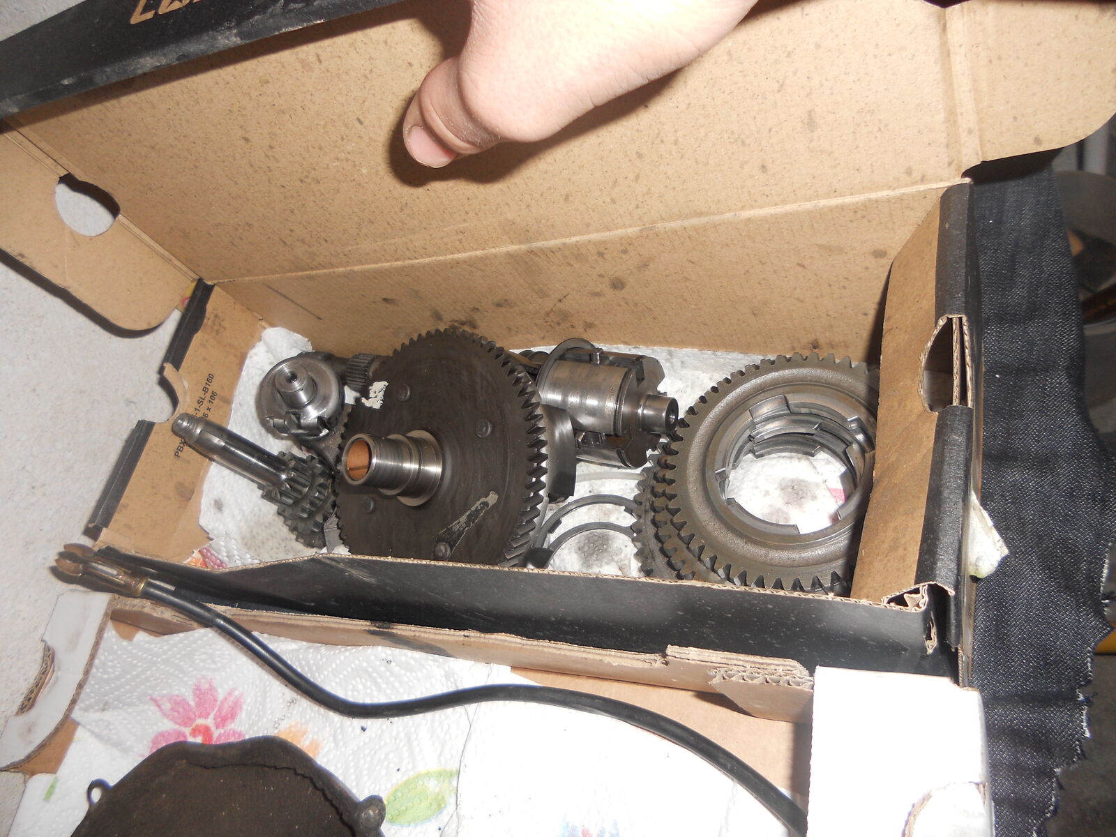

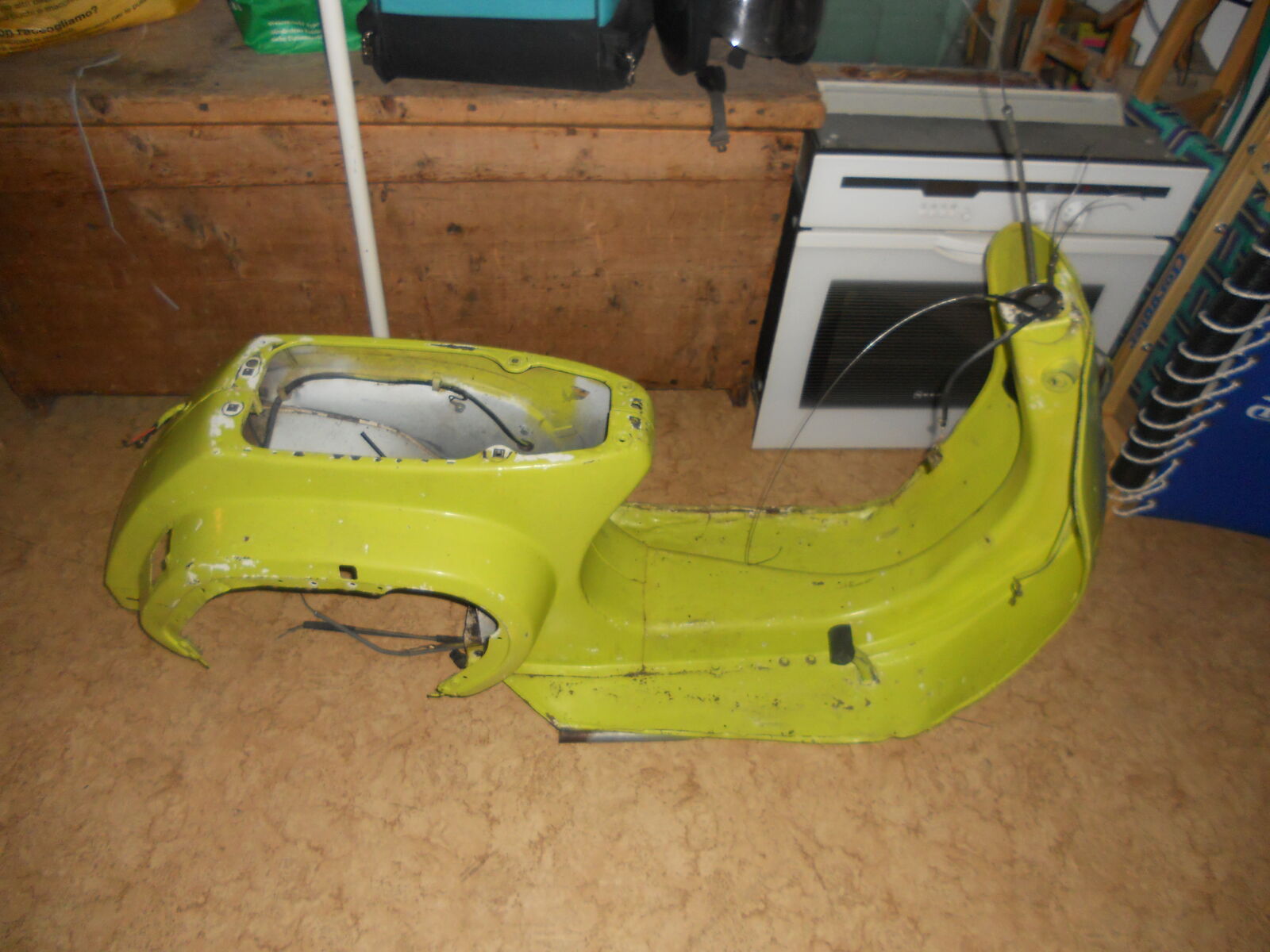

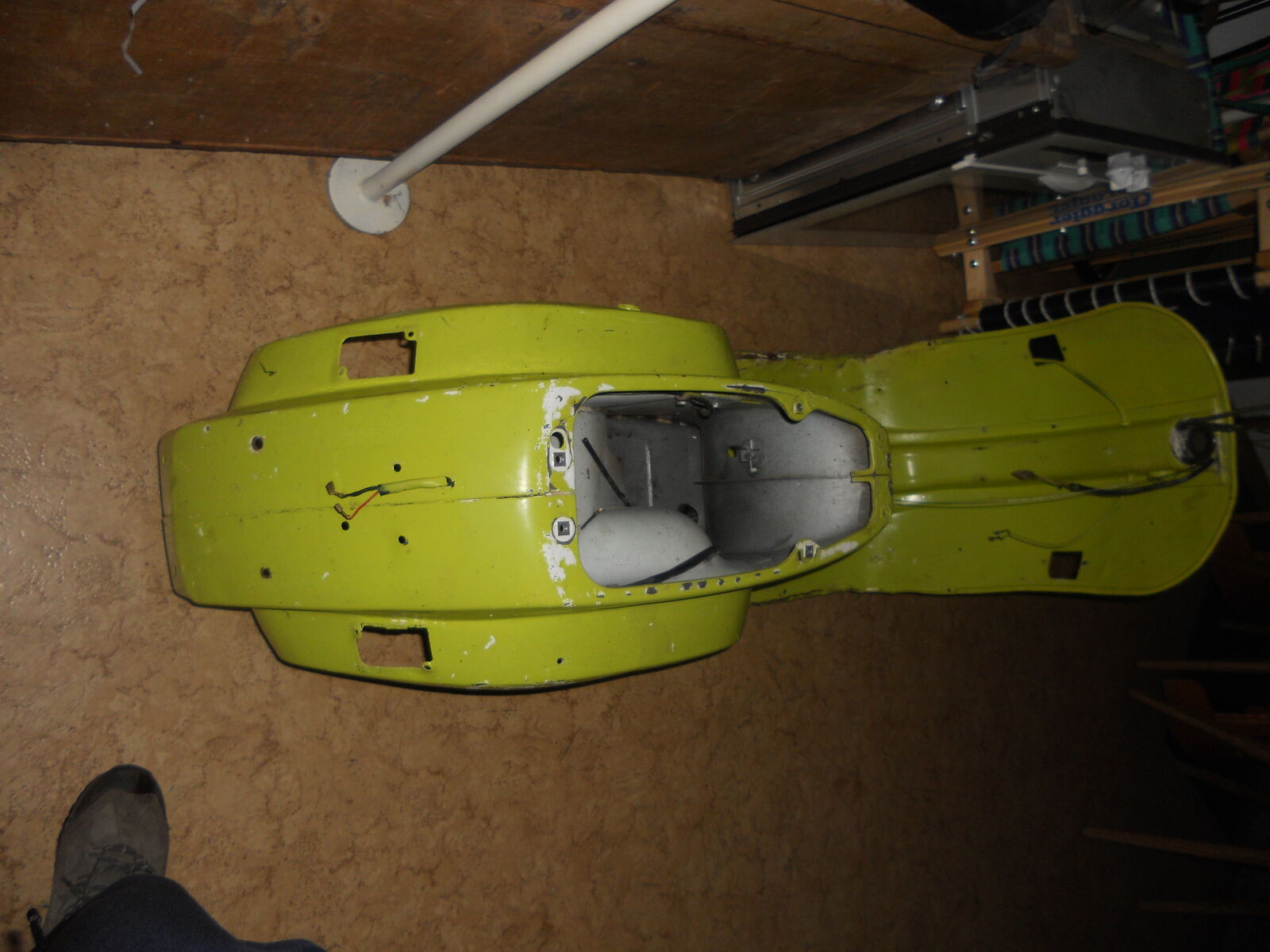

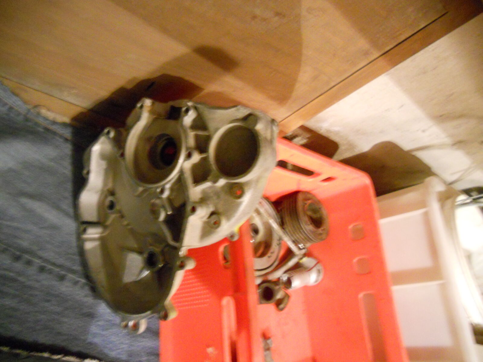

Heute habe ich die ganze Vespa mal mit dem Dampfstrahler und Benzin (Druckluftstrahler) gespült. Fotos kommen morgen!
Erster eindruck: Ne Menge zu tun
Einige Teile sind dreifach vorhanden, andere gar nicht :wacko:Ach ja, Motorsetup: 19.19er Gaser, 102er Pinasco alu, 3,00er primär, xl2 kulu (hat wer eine abzugeben?), sito plus (ja ich weiss........, aber auftraggeber sagt soll ordentlich gehen aber auspuff muss ausschauen wie original. Ich wollte ihn ja von simonini evo überzeugen
