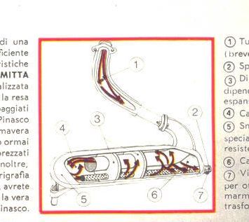

    Ich kann das Setup so nicht stehen lassen. Es wird an der Banane geschweißt hehe. :D . Wär doch gelacht :thumbup:
    Das was ich mir da Ausgedacht habe muss erst noch mit Auftraggeber abgesprochen werden, aber mal so ein paar Überlegungen:
    -1. Skizze: So ein Ding wird gekauft (So schauen die Sitos/Facos/Piaggios aus); wie man sieht werläuft der Gasstrom äußerst ungünstig. Er kann strömen wohin er will. Also nicht gerade das beste aus der Sicht der Leistung.
    -2. Skizze: Pinasco Banane von innen; schon deutlich besser, wie man sieht kann der Gasstrom über ein Rohr ans eine Ende der Banane fließen. Leistungstechnisch gut, hat aber nichts mit Resonanz zu tun. Aber dann muss der Gasstrom in dieser Halbkugel eine 180° Wende machen um in das Rohr mit den Löchern (Flöte :D ) zu gelangen. Nicht das beste, kostet Leistung.
    -3. Skizze: Mein Meisterwerk. Basis ist eine Faco Banane. Vom Zylinder zur Banane-Krümmer Schraubverbindung führt ein 30mm innenØ Krümmer den ich extra für Pk Ansprüche schweiße. So muss nichts am Rahmen zurechtgeschnitten werden. Von der Verbindung aus führen Segmente die Resonanz unterstützen in die Banane, und drinnen verläuft ein Rohr zurück in die Halbkugel und macht hinten einen schönen Bogen. Es verjüngt sich und läuft in die Flöte :rolleyes:.
    Jetzt noch zwei Fragen: Welche Wandstärke hat so eine Banane (Blechdicke)? 5mm wären angenehm zu schweißen :rolleyes:
    Den Schall muss ich ja auch irgendwie bendigen. Wie? Durch Prallbleche oder Dämmwolle?
    Jetzt habt ihr mal Lesestoff. Bitte wie immer Meinung sagen. Ach wenn sie negativ ausfällt. Lob oder Interresse logisch bitte auch posten :D
    Und jetzt die Zeichnung :love: (Schwarz=Banane, Rot=Abgasstrom, Blau= Problemzonen)
    Achtung: Skizzen könnten Fehler enthalten und haben nichts mit der Realität zu tun :whistling:

    • October 11, 2013 at 22:47
    Gude,
    respekt, dass du dich der Banane widmest.
    Im GaySF wurde das Thema schon öfters behandelt:
    Quelle: GSF
    Hier sieht man ja, besser als auf deinen kleinen Skizzen, das Funktionsprinzip der Banane.
    Im GSF sind einige Lösungsvorschläge für eine "Resobanane"
    Kannst ja T5 like an der Banane Konusse anschweißen und das 1 Prellblech entfernen.
