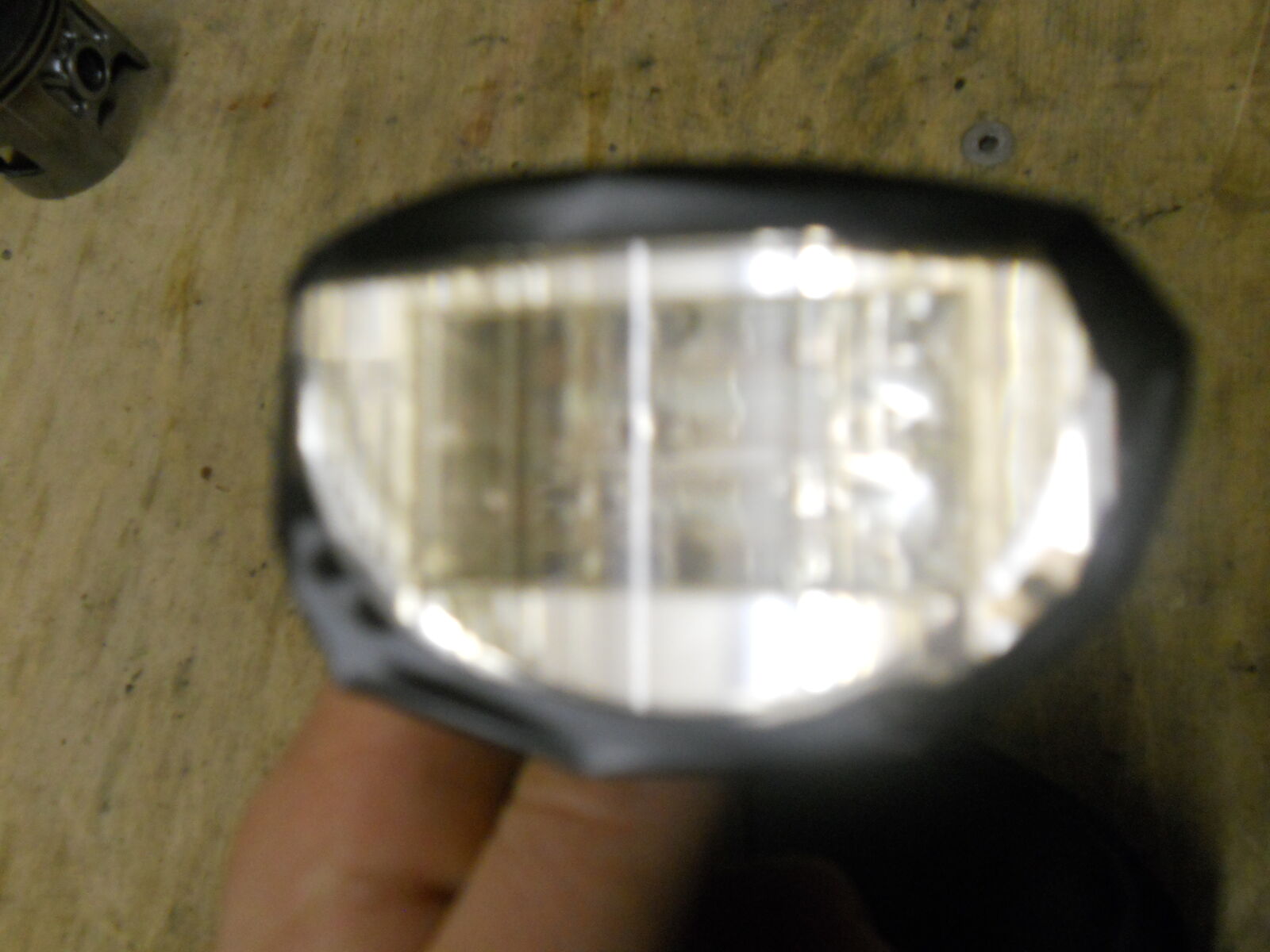

[-Max-]: die gewünschten Bilder vom Luftfilter.

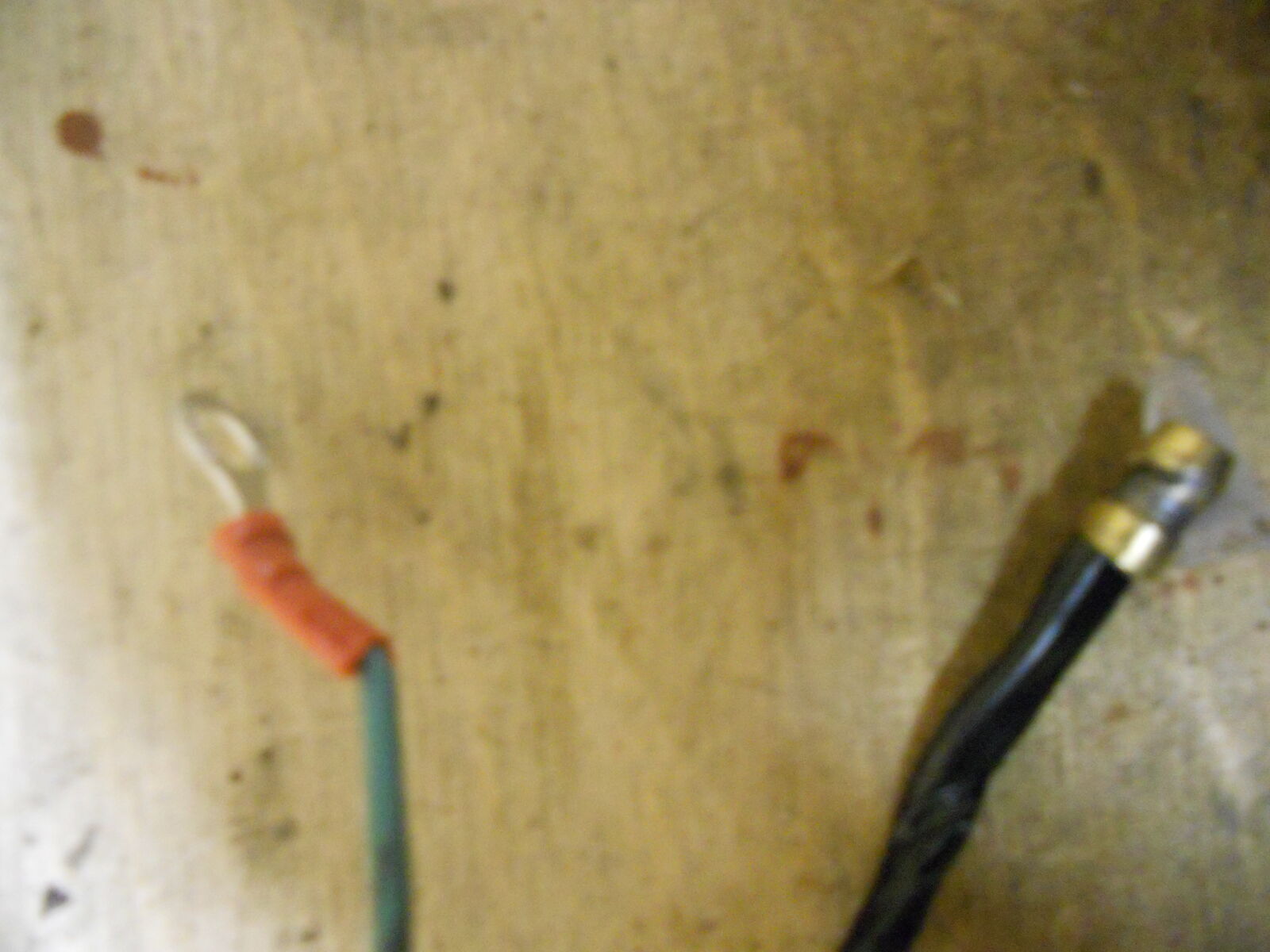

Ich habe es gestern probiert, und es funktioniert super
Übernehme keine Verantwortung falls es jemand nachmacht.
Also den Blitz ausbauen. Dann an den beiden Äußeren Kabeln (an einen Zündkerze und an den anderen den Zündstecker) anschließen.
Ich habe beide Enden noch mit Steckern versehen, sodass die Kabel dort bleiben wo sie hin gehören
Noch was: Ich hab alles schön isoliert, da ansonsten die Funken fliegen (glaubts mir

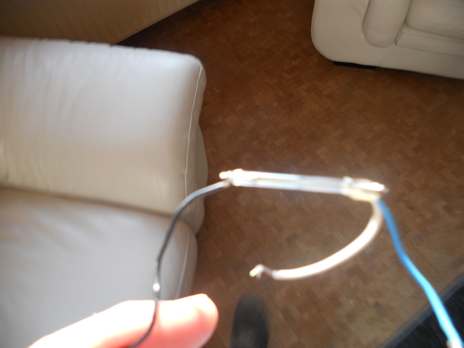

Nicht lang herumreden: Wenn ich eine Glimmlampe zwischen Zündkabel und Zündkerze hänge, hab ich ja im Prinzip eine Blitzpistole
Ich kann aber im Netz keine Glimmlampe für so hohe Spannungen finden.Frage an die Elektroniker: Wo ist die (so eine Glimmlampe) Verbaut, oder hat jemand einen Link?
Danke für jede Antwort, aber bitte nicht sowas "Die gibts doch bei ATU um 20€" -
Das mit der Zündung [lexicon='abblitzen',''][/lexicon] hat sich erledigt. Ich werde eine Glimmlampe Verwenden.

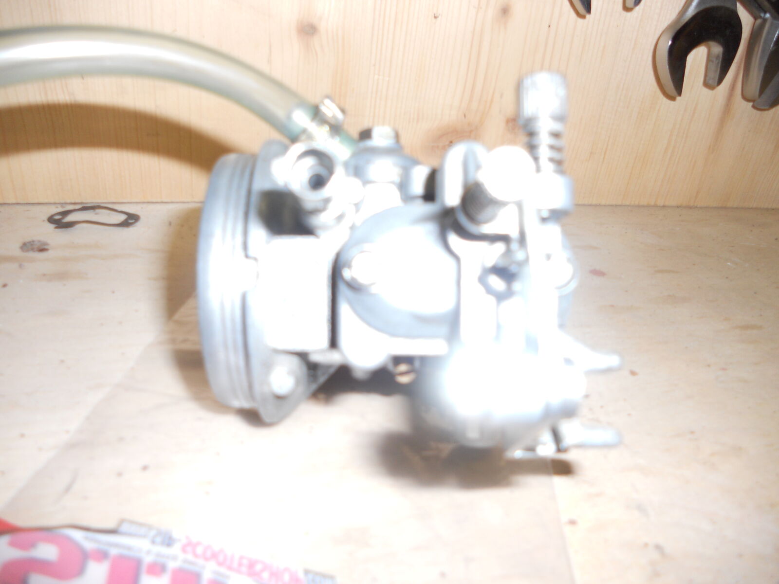

Heute habe ich den Vergaser geputzt und neue Dichtungen verbaut. (Zurzeit sind drin ND 45, HD 96, a bissl Fett, meint ihr nicht?)Diese Woche werde ich noch verbauen:
