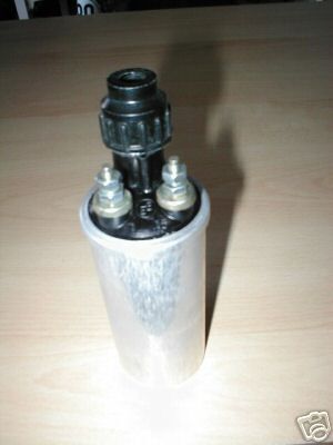

falls jemand vor hat, die zündspule an seiner v50 elestart zu
tauschen, da diese den geist aufgegeben hat oder der funke zu
schwach ist, hilft auch eine simson 12 volt zündspule weiter.verbaut wurde sie bei den modellen simson habicht und tw, auch schwalbe
(sind wohl sehr schlecht als piaggio ori teil zu bekommen)anbei ein bild wie das teil aussieht (kostenpunkt um die 20 euro).

stell mal den tipp mit der simson zündspule (plus ein bild davon) bei "tipps und tricks" rein...
