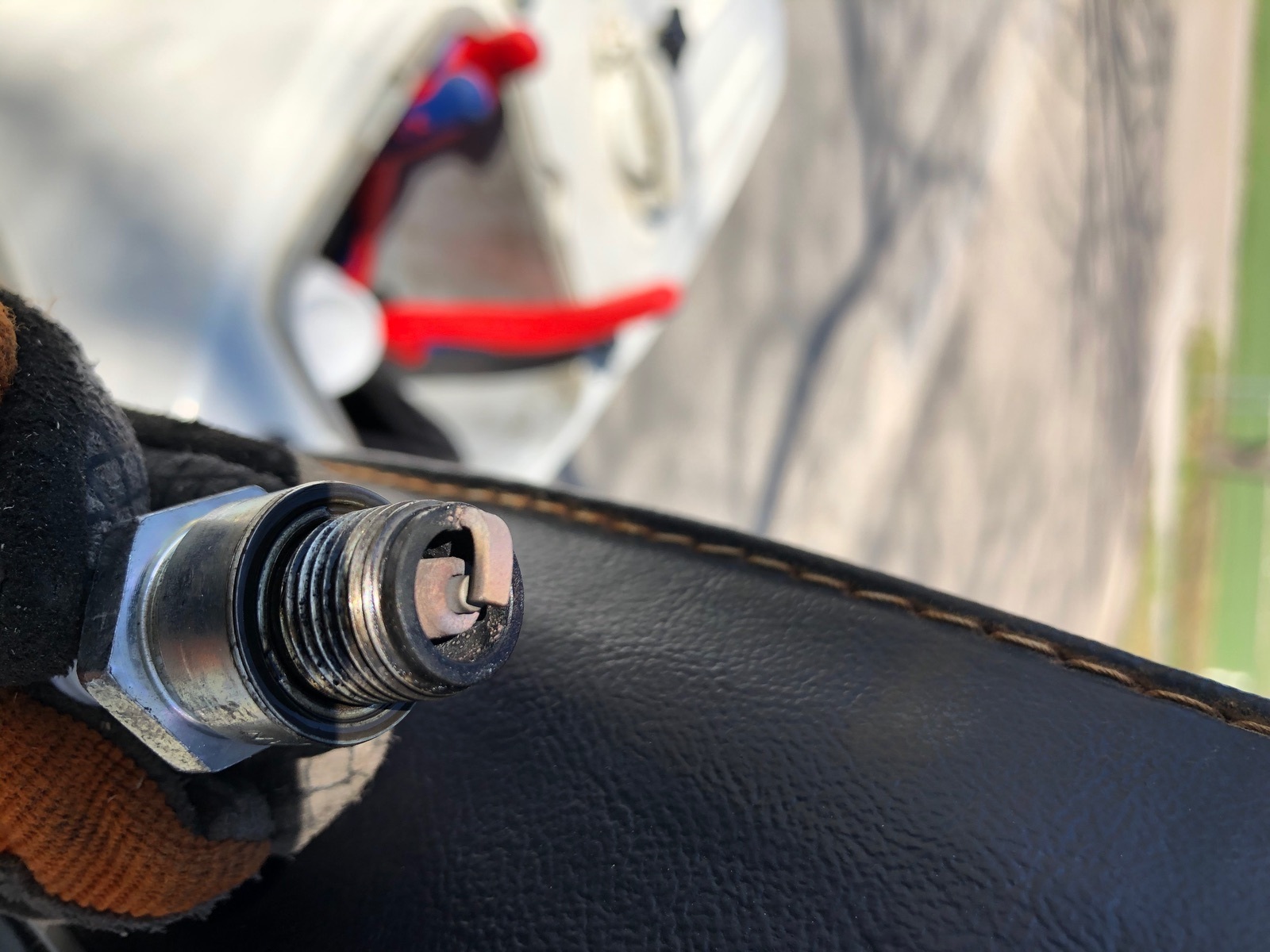

So dann haben wir mit den HD rumgespielt: 72er war das Kerzenbild schwarz, bei der 70er ist die Kerze jetzt schön rehbraun
