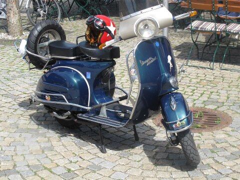

    Hallo zusammen
    einfach nur happy meine Veloce ist wieder da :D
    Vorher Stand die Polizei bei mir vor der Haustüre sie hätten einen Anruf vom Nachbargebäude erhalten und da ich der Eigentümer bin soll ich gleich mit.
    Wir gehen im Nachbarmehrfamilienhaus in den Keller und da steht das Ding.
    Lenkradsperre versucht aufzubrechen, doch dank dem richtigem Drehmoment :D wurde nur der Lenker verdreht.
    Leider bis jetzt keine Spur von den Dieben und mein Baby hat ein Paar Schrammen aber sonst nicht.
    Riesen dank an die Facebook Gemeinschaft die es geschafft hat durch das riesen Feedback das unser Wochenblatt einen Bericht mit Foto druckt und so die liebe Frau Hoffmann das Ding im Keller erkannte und die Polizei rief.
    Die Polizei denkt das Ding wurde da unten geparkt bis es abtransportiert werden kann.
    Danke an alle
    Lg Mane
    Hi zusammen,
    Bin das arme Schwein das wieder Auto fahren muss, Sprint veloce wurde trotz Kette, Lenkerschloss, usw. aus meinem Hinterhof geklaut.
    Die nächste bekommt einen Sender der bei Bewegung (und Abstand zum Handy) das Handy Leuten lässt dann kannst gleich die
    Grünen rufen.
    Alles andere hilft einfach nicht gegen wegtragen.
    Ach ja wohn in Oberbayern aufm Land, also eher ruhig.
    Grüße Mane
