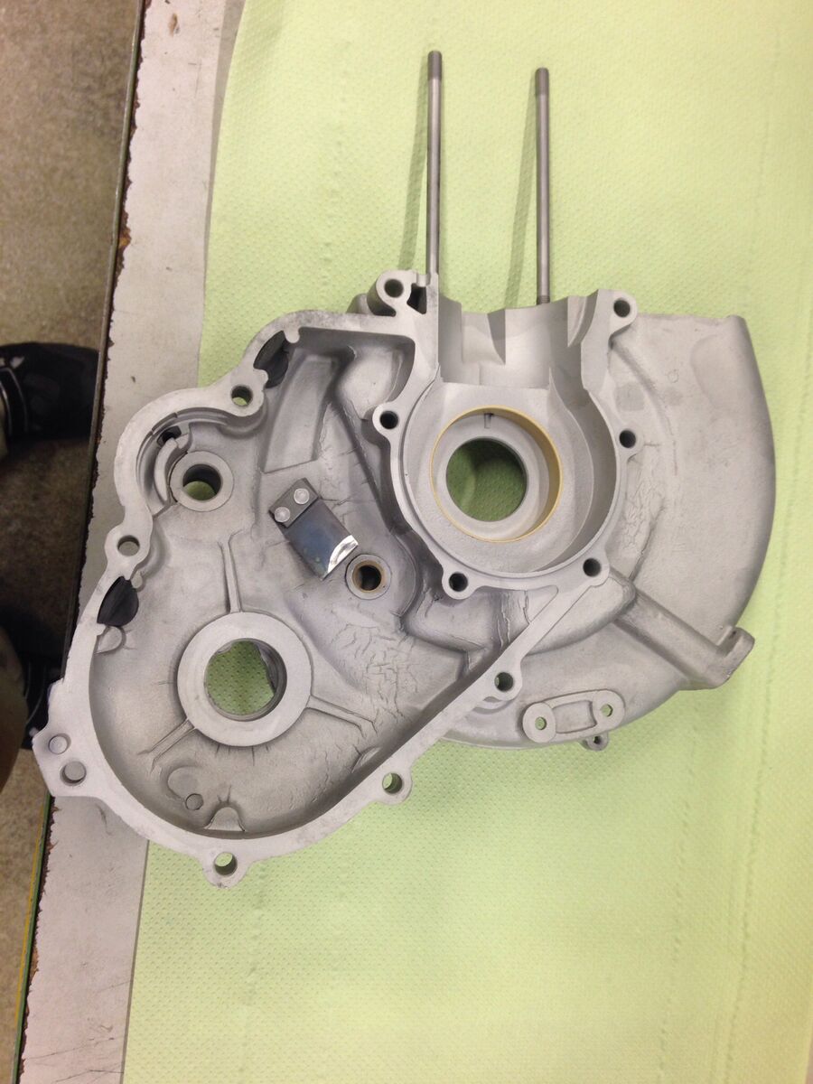

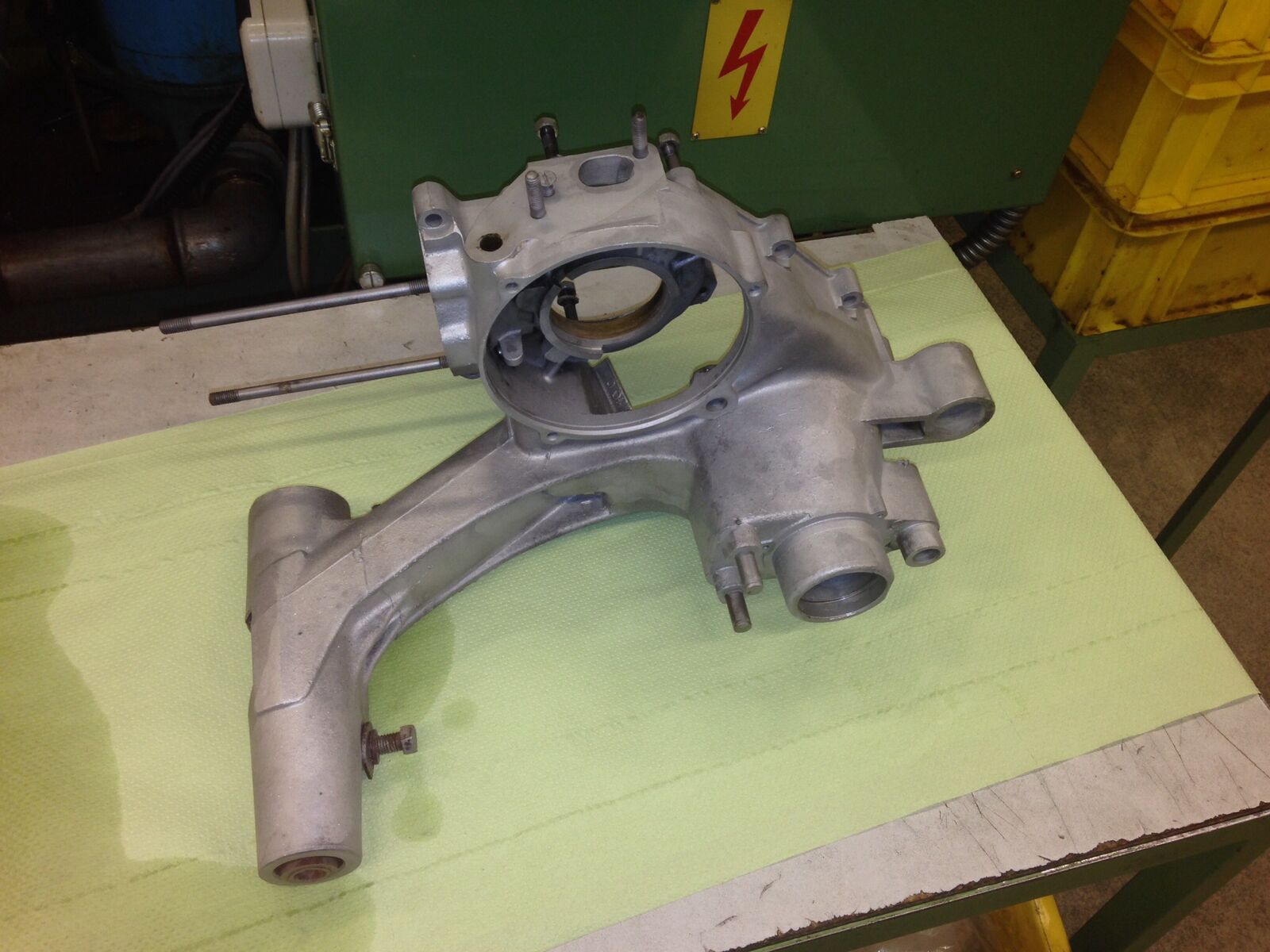

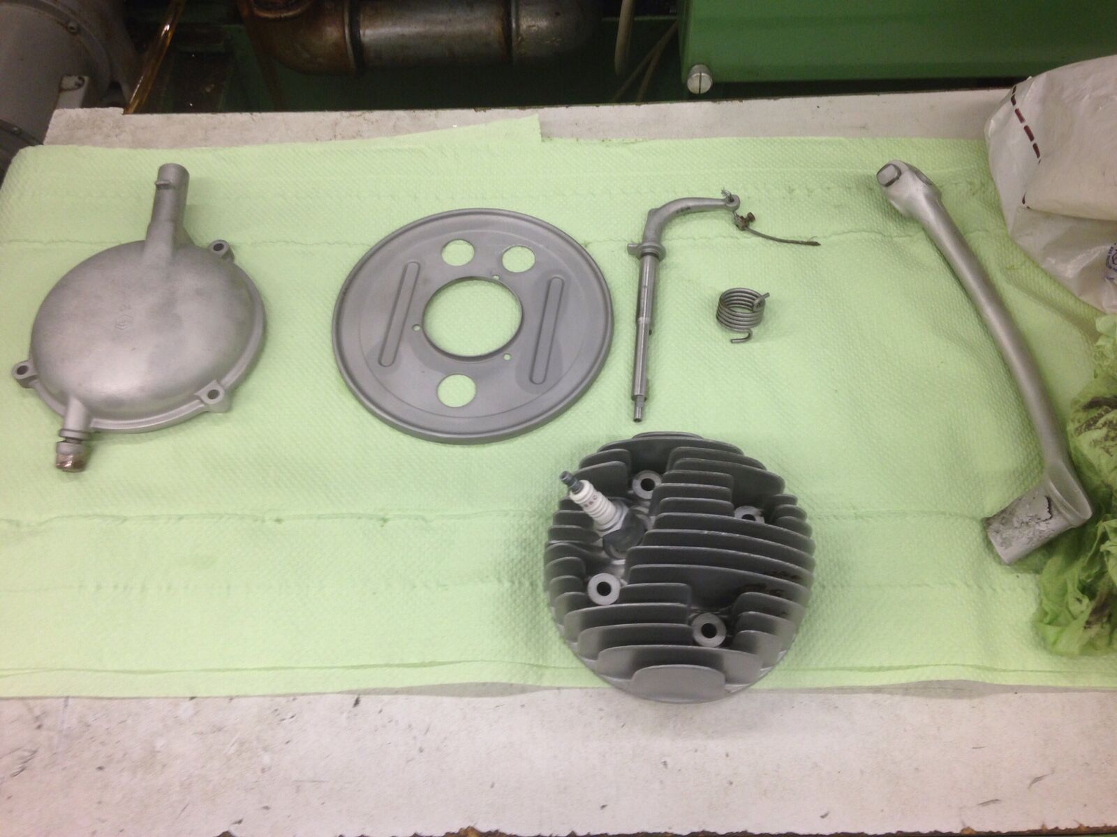

Motor ist wieder schön sauber ![]()
Jetzt noch ein dicht und Lager Satz besorgen und eine neue kW

Da dein Polrad kein gewinde hat hab ich noch eine blöde Frage, der Motor hat schon 3 ÜS und einen großen KUWE Konus oder?
Dann kannst ganz einfach Lusso Zündung Polrad + BGM Regler verbauen. Hast im Standgas genug Strom um alles zu betrieben u brauchst keine Batterie.Greets
Auf dem einen Bild im Beitrag über deinem kann ich den 3. Überströmer deutlich erkennen...
Stimmt hast recht. ... Gabs Veloce 3ÜS mit kleinen Konus...bin mir da echt ned sicher
