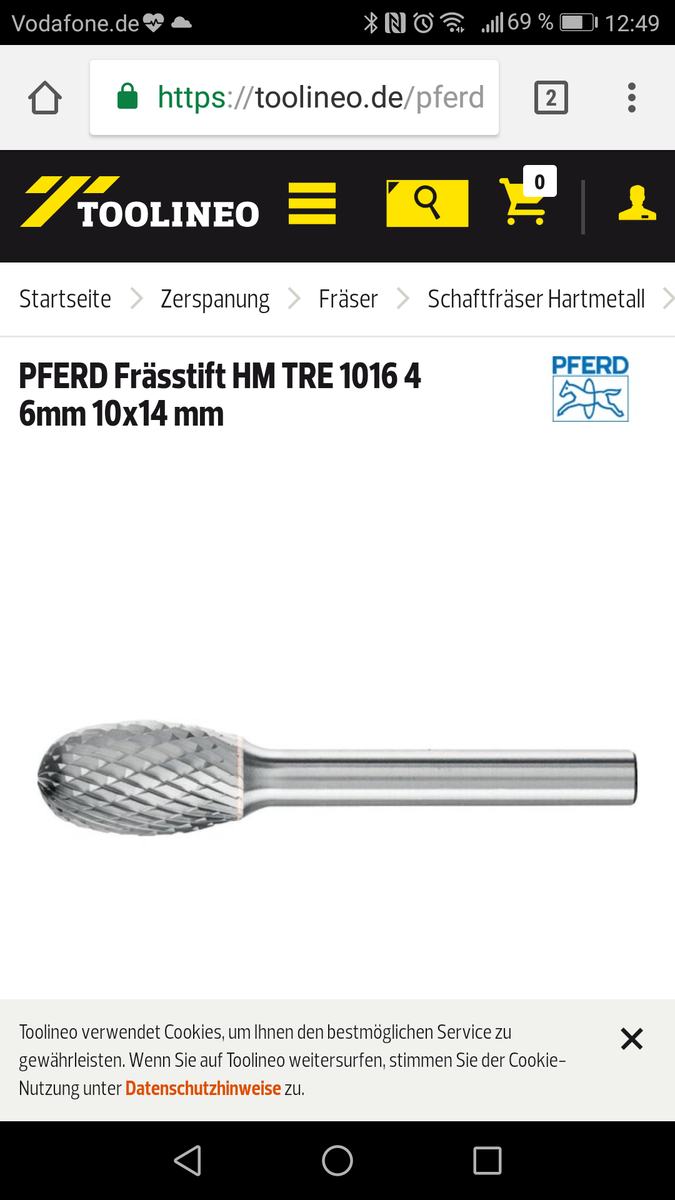

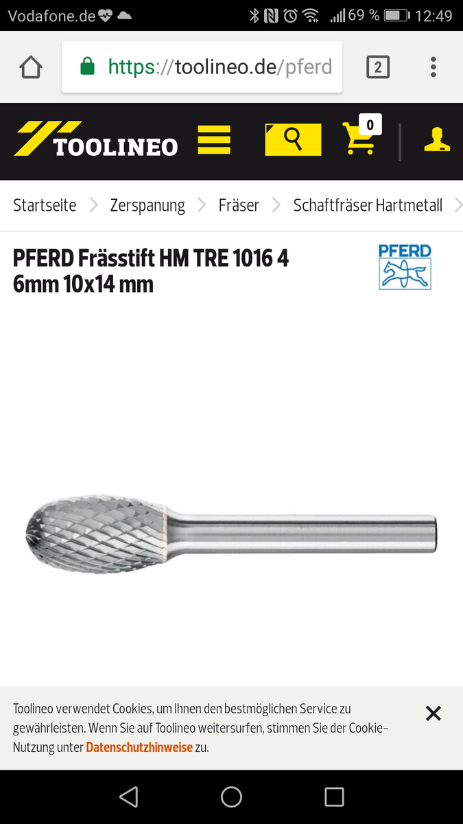

    Hallo cardoc2001,
    welche Fräser von Pferd sind für die Motorblockeinlassbearbeitung und Vergaser ovalisieren bzw. polieren geeignet?
    Servus
    Christian
    • August 13, 2017 at 12:51
    der macht gute Dienste ...
