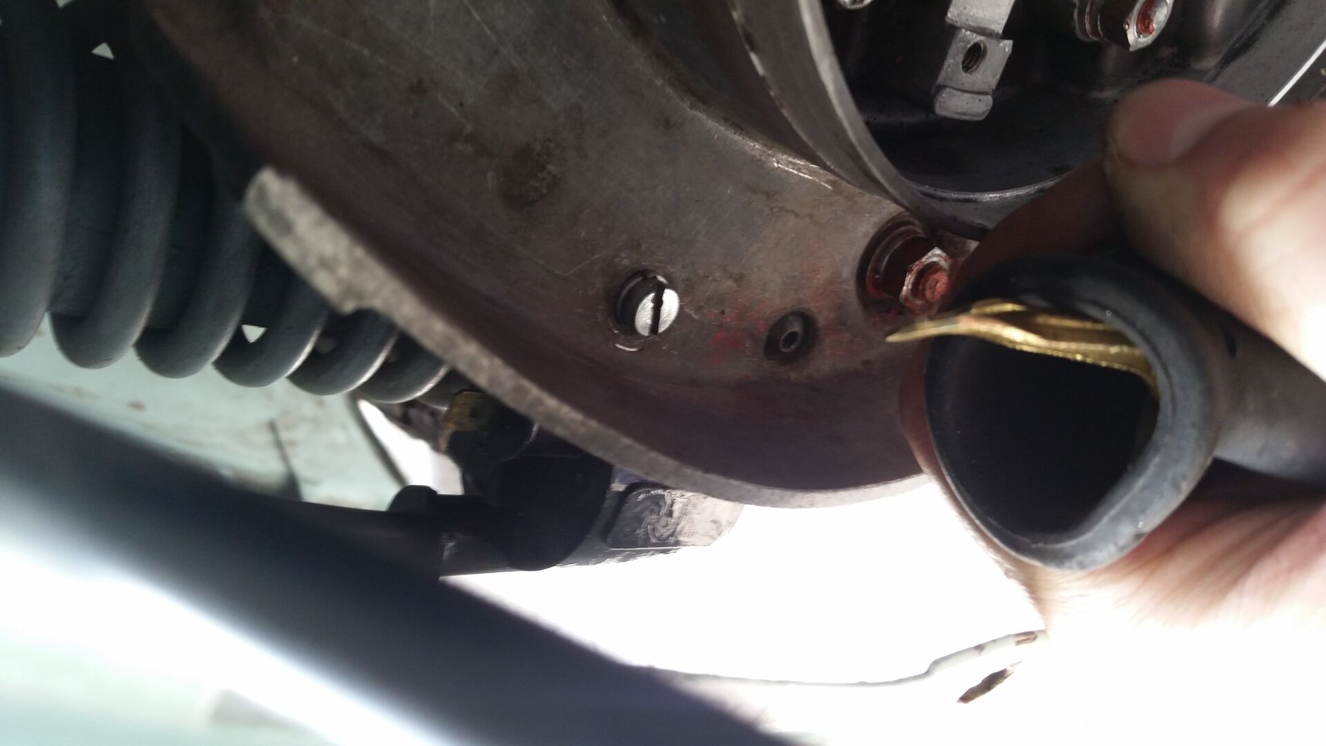

Servus an alle,
ich fahre eine Vespa 50n mit 75er DR und 16.16er Vergaser.
Motor habe ich vor 300km komplett überholt und für 400Euro so ziemlich alles erneuert. ZGP ist seit 100km neu sowie der Rest der Elektrik. Das hat soweit alles gut funktieniert bis mir aufeinmal als ich gebremst hab der Motor ausgegangen ist (trotz gezogener Kuplung). Er war von jetzt auf gleich aus. Seitdem startet er auch nimmer.
Schon gemacht wurde:
Zündkerze getestet (super Funke).
Unterbrecher überprüft.
Vergaser komplett gereinigt (auch Filter).Beim anschieben im zweiten Gang schalten um zu starten funktioniert auch nicht. Hört sich belchern an als wär kein Bezin da. Dies könnt eig. nur sein wenn der Schlauch(siehe Foto) zu kurz ist. Aba warum tritt dann das Problem apprubt auf?
Langsam weiß ich nicht mehr weiter. Ideen Tipps? -

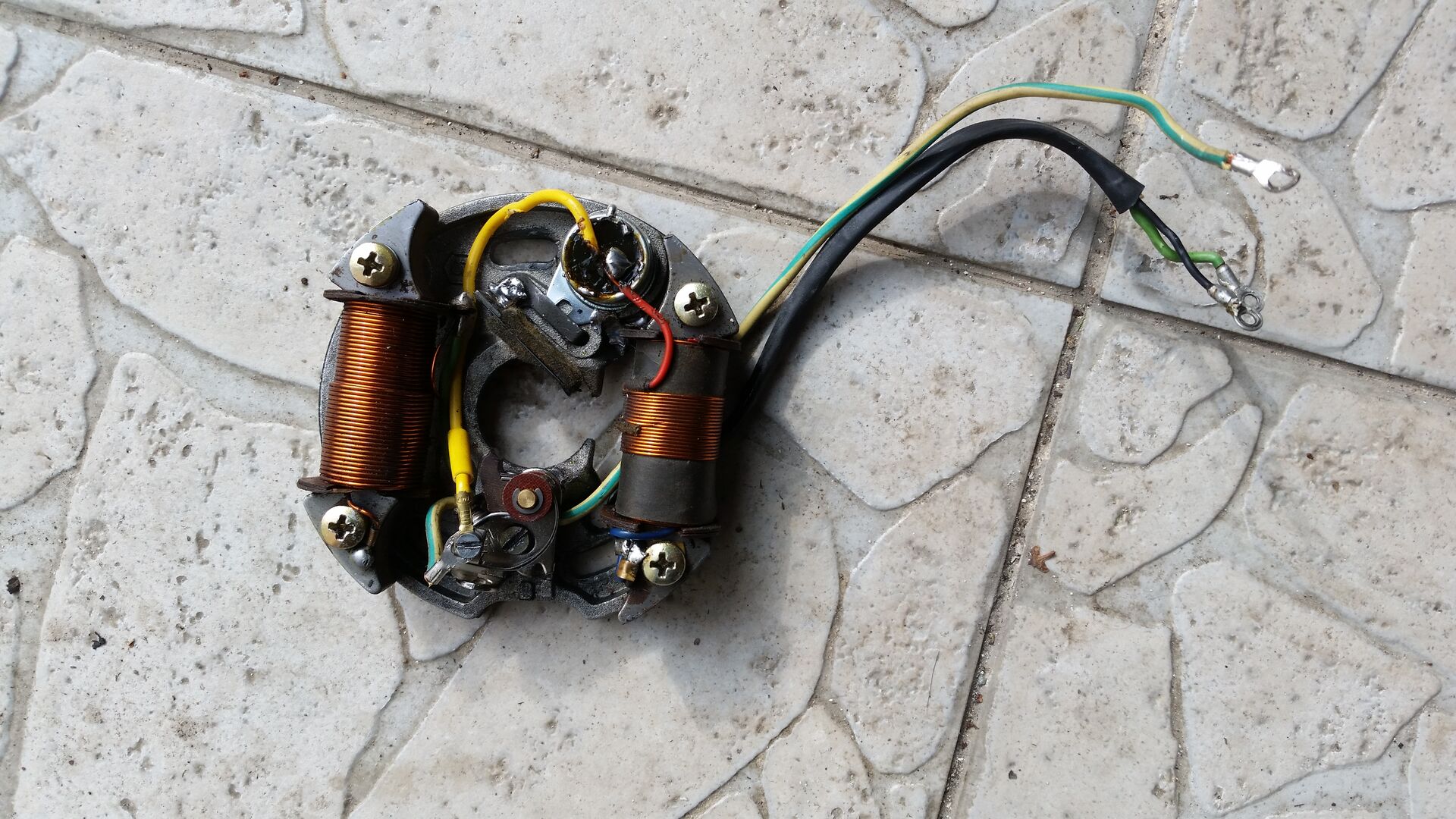

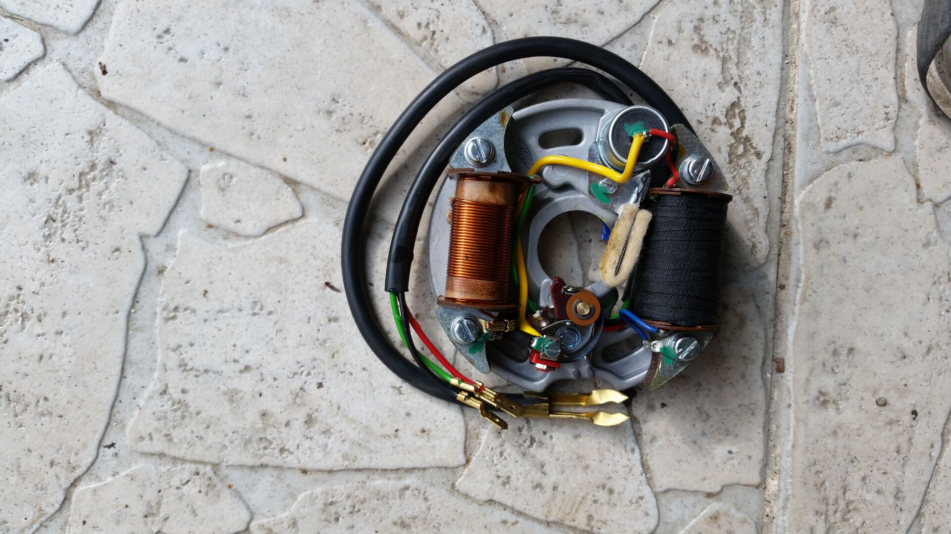

Servus,
ich rüste bei meiner V50 1.Serie BJ.1963 gerade die ganze Elektrik neu nach. Jetzt gibt es bei meiner neuen ZGP von SIP das Kabel, dass auf die Zündkere gesteckt wird. Bei meiner alten hängt das nicht an der ZGP sondern kommt von der außenliegenden Zündspule . Was nun?
Einfach kappen?
vgl BilderPS: Auf den Explosionszeichnungen ist auch nicht zu erkennen was das soll
Hab ich jetzt auch gemacht...anders gehts halt ned

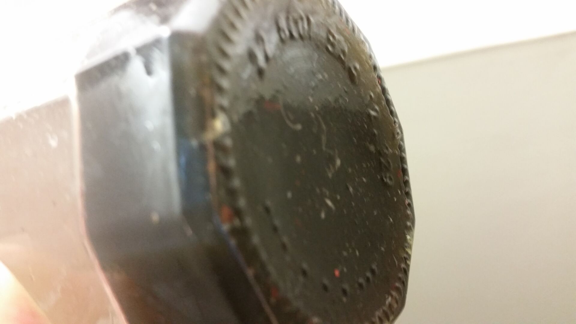

Also die Teile sind magnetisch habe ich schon getestet...
im Anhang ist ein Foto von dem was i no abfangen konnte... -
Hilfe!!
ich führe den Artikel mal fort weil er gerade gut passt.
Meine 50n Bj.63 hat jetzt immer brutal hochgedreht das man dachte sie explodiert. Beim Flaschluftcheck hab i das Getriebeöl auf Benzingeruch getestet und stattdessen kam mir jede menge Metallsplitter (gewölbt als wären sie abgehobelt worden mit längen bis zu 0,5cm) und Spähne entgegen. Ich hatte noch das ausgewechselte Getriebeöl vom Winter da, wo allerdings nur Spähne drin sind. Alles in allem ist jetzt seit min. 200km Metall im Getriebeöl (bin übern Winter nicht zum rollern gekommen.Meine Fragen:
1. Hängt das Metall mit dem Hochdrehen evtl. zam.?
2. Woher kommt das Metall? Vom Kolben? Was ist vermutlich alles kaputt? usw. (was halt alles auf mich zukommt...weis nur das beim Auto der Motor tot wäre)Vielen Dank schonmal.

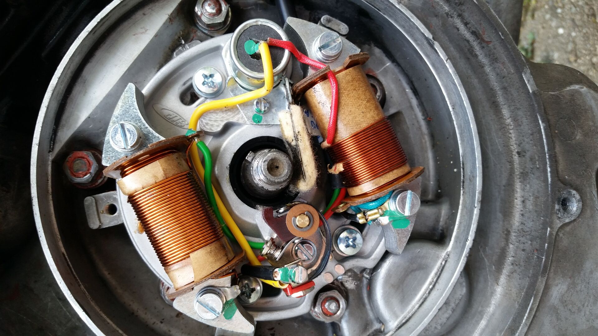

Hab nochma selber geschaut ob sich vllt die Verlötung vom Kodensator gelöst hatte...das zwar nicht aber eins der Kondensatorkabel hat am Polrad gerieben und die Isolierung war ab. Alles in Allem neues Isolierband drauf und das ding lief wieder rund wie eine Kugel
