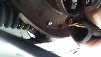

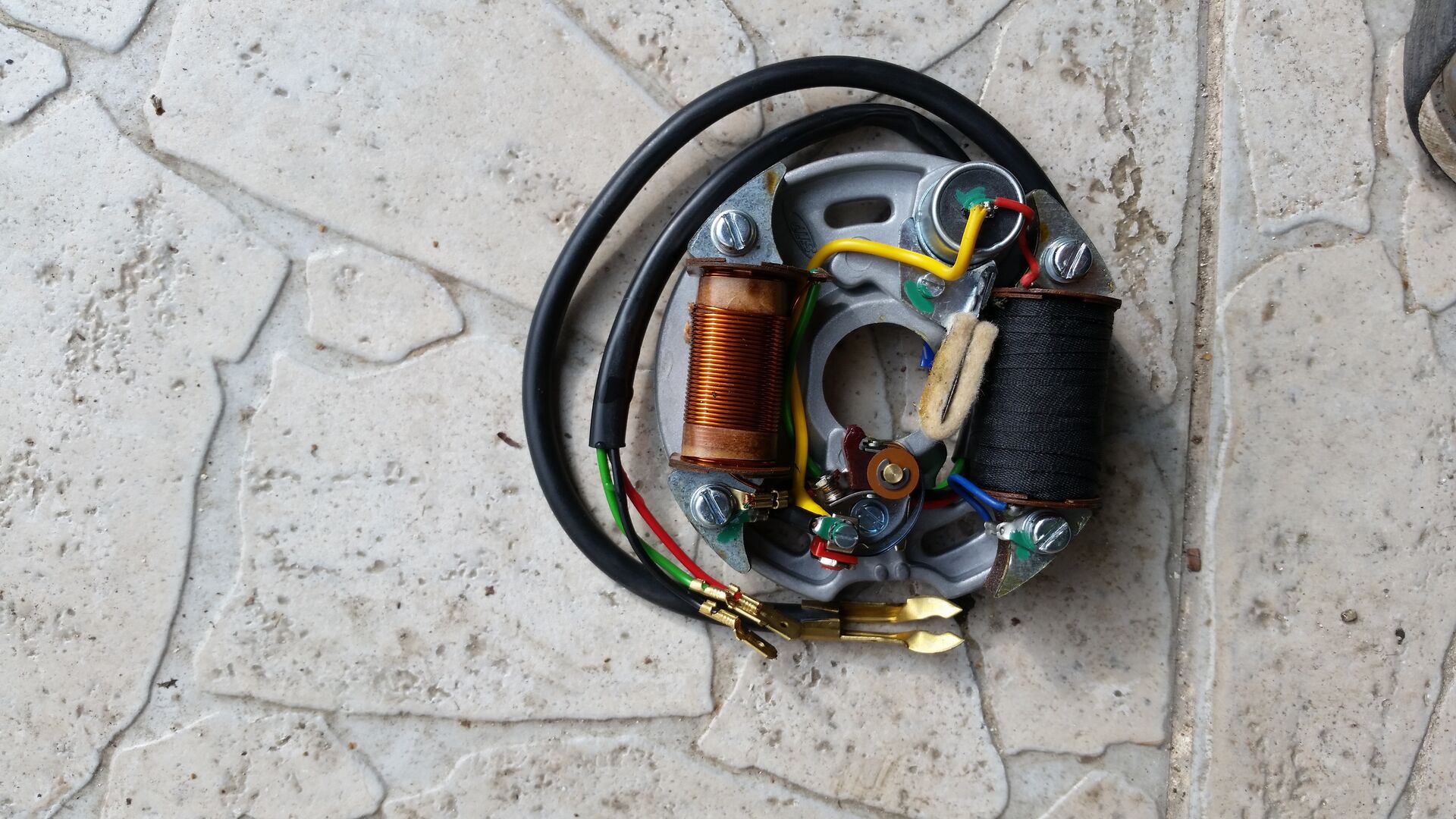

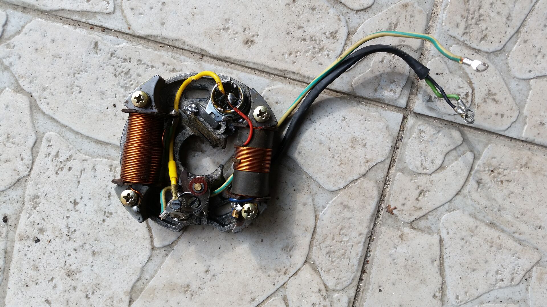

    ich rüste bei meiner V50 1.Serie BJ.1963 gerade die ganze Elektrik neu nach. Jetzt gibt es bei meiner neuen ZGP von SIP das Kabel, dass auf die Zündkere gesteckt wird. Bei meiner alten hängt das nicht an der ZGP sondern kommt von der außenliegenden Zündspule . Was nun? :D
    Einfach kappen?
    vgl Bilder
    PS: Auf den Explosionszeichnungen ist auch nicht zu erkennen was das soll :D

    Ist das Neue nicht eine ZGP mit innenliegender Zündspule? Dann ist sie sowieso falsch.

    Misst des kann natürlich sein... dann muss ichs wohl Umtauschen.

    Wieso ersetzt du die ZGP?

    Aber was hab ich dann für Volt und Watt Werte bei einer 50n? 6V 15Watt oder 6V 25W?
    Weil meiner alten was fehlt und ich mich nicht ständig mit der Elektrik rumärgern will...deswegen alles raus und neu rein :D

    Die Frage ist ob es noch der Originalzustand ist. Was du hast bzw. brauchst können dir Elektrokenner wie @chup4 besser sagen.

    Ja aber alle Teile neu verlöten auf der alten ZGP ist ja auch etwas riskant...vorallem hab ich nur ein ganz billiges Lötset.
    Dann frag ich den mal. Ich denk aber das ich 15W habe.

    Da lesen wir jetzt einfach mal die SIP-Beschreibungen. Und siehe da, 25W ist für Fahrzeuge mit Fernlicht, d.h. wenn du nicht zwischen Fern-/Stadt-Licht umschalten kannst brauchst du 15W.
    Und das wäre dann diese hier. Klick mich.
    Und die sieht doch auch aus wie deine Alte vom ersten Bild.

    Stimmt...hatte sie damals nicht gefunden weil ich nur Ergebnisse für meine Roller angekreuz hatte. Da wurde nur die innenliegende angzeigt :D
