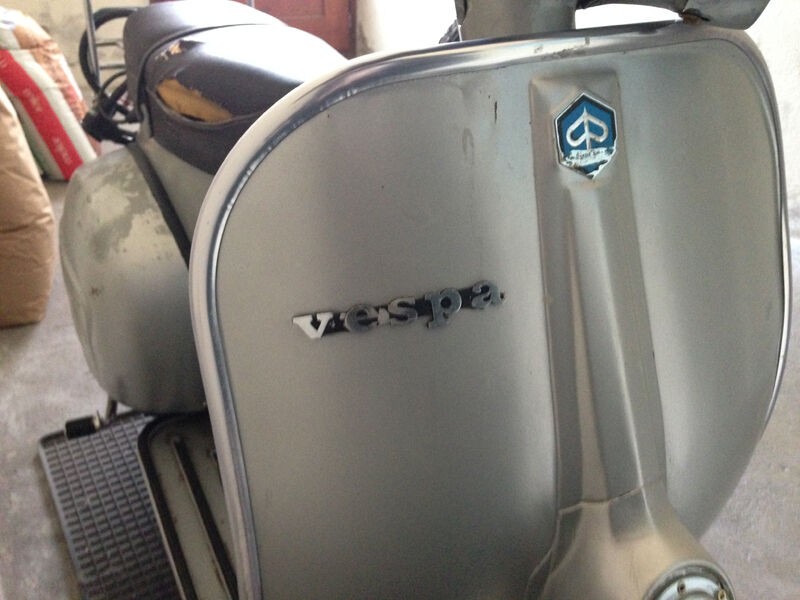

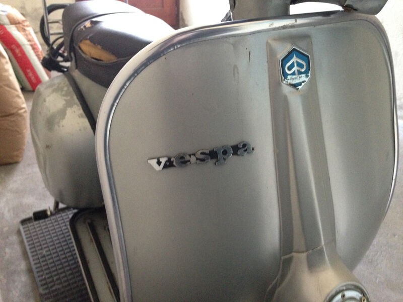

  • Vespa GTR / Schriftzug und Zierleisten
    • Seinfeld
    • April 8, 2014 at 09:33
    Danke dafür... Hier noch das Foto von der GTR. Es schaut aber so aus, als wäre der Schriftzug Original, denn die Löcher im Beinschild sind wagerecht. Da dachte ich, dass Piaggio ab 74 eben nur noch mit diesen Badges arbeitete??? Evtl. ist das auch so, weil es ein Schweizer Modell ist!?
    Naja, thanks anyways :thumbup:
      • 72.16 kB
      • 800 × 600
      • 283
    • Seinfeld
    • April 7, 2014 at 16:27
    OK, besten Dank. Dann ist es also nicht möglich, dass die GTR des Kollegen ein gerades, neueres Schildchen als Original hatte? Siehe Link: beinschild*1*1*1*16
    • Seinfeld
    • April 7, 2014 at 15:19
    Hallo
    Der Kollege hat sich gerade eine silberne GTR zugelegt, Bj 1974. Aber nicht alles schaut da Original aus, deshalb meine Frage:
    - Auf Fotos sehe ich am Beinschild überall die alten geschwungenen "Vespa-Schriftzüge". Diese GTR hat aber das neuere Vespa-Schildchen (gerade). Kann das sein?
    - Auf dem Kotflügel und den Backen gibt es keine Zierleisten?
    Hat jemand ne Idee? Besten Dank
