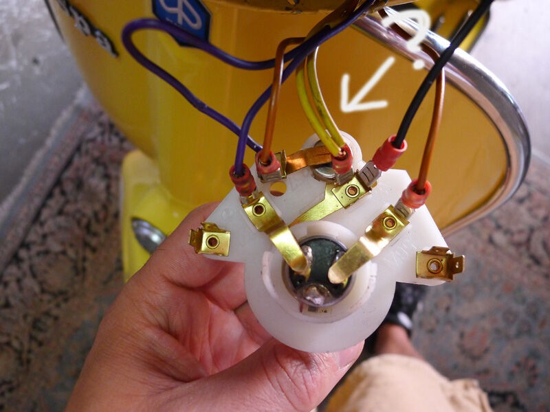

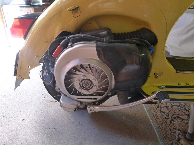

    Also hier das Foto der Seitenbacke... Ob das was bringt? Da ich euch gleich an der Strippe habe, könnt ihr das andere Foto auch anschauen. Beim Wechseln der Birne ist mir soeben das gelbe Kabel (markiert) rausgerutscht. Jetzt weiss ich nicht, ob ich es am richtigen Steckplatz wieder angebracht habe!?
    Und ja, natürlich würde ich auch lieber gar nicht umrüsten auf 12V. Bin nämlich sehr zufrieden mit der Rally und die läuft sonst wunderbar. Aber ich finde einfach nicht den Fehler in der Elektrik. Sollte ich besser zu einem anderen Mechaniker gehen :) ???

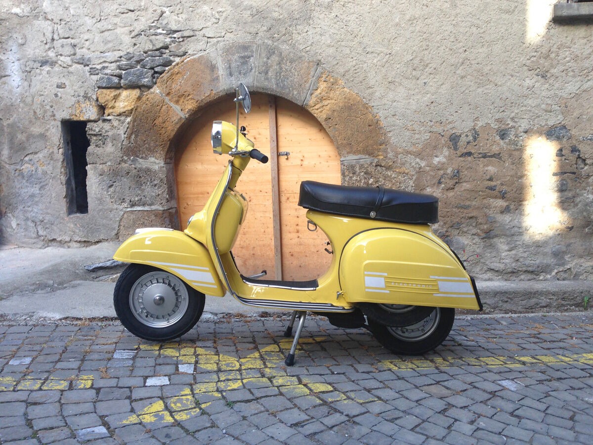

    Hallo Folks
    Habe seit gestern meinen Traum erfüllt und nach langer Suche eine top restaurierte Rally 200 gekauft. Bin fast pleite, aber überglücklich 2-)
    Eigentlich möchte ich damit längere Touren machen und deshalb einen Gepäckträger montieren. Ist fast zu schade, dass man dafür Löcher bohren muss..! Habt ihr eine Idee, welcher Gepäckträger am besten auf einer Rally passt!??? Zuerst wollte ich einen kaufen mit einer Lehne, damit mein Sozius sich gemütlich anlehnen kann, während den langen Fahrten. Sieht aber nicht sonderlich schön aus...
    Damit ihr was zu glotzen habt, noch ein Foto zum Schluss. 1975 Jahrgang, Wurde originalgetreu und sorgfältig restauriert. Nur das Rücklicht fehlt noch...
    Grüsse euch und danke für ein paar Tipps. ^^
