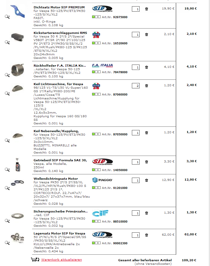

Der Link gibt nen Error. Wenn die Sachen genauso gut sind würde ich natürlich die nehmen. Aber zusätzlich würde ich den SIP Spareparts Premium Dichtsatz holen, denn das sieht echt ordentlich aus!
So ich hab mal grob was zusammengestellt!
Sagt ob was fehlt oder ob was unnötig ist!
Gut, muss ich mich mal umschauen. Ich such mal alles zusammen und poste dann hier ein Bild, ihr wisst ja was dann eventuell fehlt!
Die Lager werde ich wohl im Paket kaufen, es gibt so viele verschiedene, da steige ich nicht durch!

Ahh, hab ich vergessen, hier isser nun !
Im Sommer steht meine Motorrevison an, da ich ja anscheinend ein Problem mit dem Kurbelwellenlager habe (link ). da ich eh nicht weiss wie lange die letzte motorwartung her ist, wird es nun zeit.
dazu habe ich beim scooter center ein komplettset gefunden, wo laut deren angaben alles drin ist, was gebraucht wird. da ich nicht vorhabe das ganze im nächsten jahr zu wiederholen, wollte ich mal fragen wie die qualität der teile ist.
